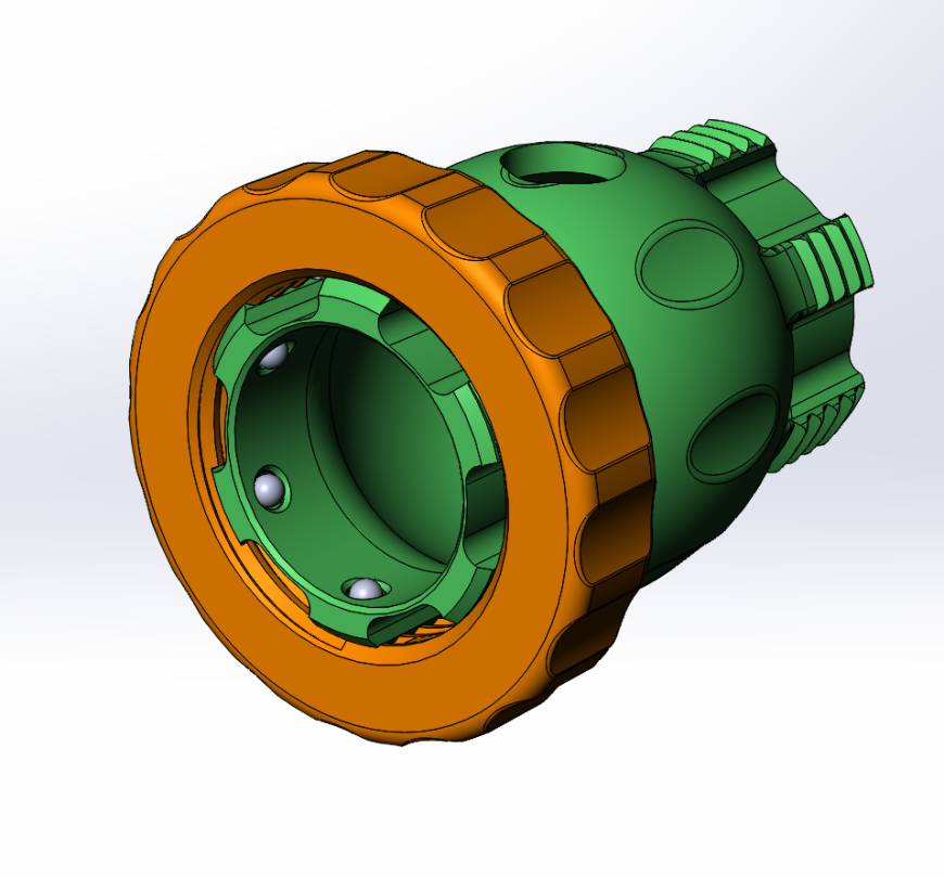

Всех приветствую, хочу поделится своей вариацией на тему самодельного линейного подшипника, его много где можно использовать, в частности в конструкции 3д принтеров. На этом подшипнике удалось достичь очень плавного равномерного движения, направляющая под своим весом медленно медленно проскальзывает вниз. Видео демонстрации работы и так же более подробные комментарии тут. Всех приветствую, в недалеком прошлом закидывал сюда свою вариацию на тему самодельного линейного подшипника, основные его преимущества относительно покупных:1. Он самодельный = можно сделать под любой требуемый диаметр направляющей.
2. В разы дешевле покупных.
3. Размеры управляемые = можно вписать в широкий диапазон разных конструкцийНу и ряд других менее существенных плюсов. В прошлой статье а так же на ютубе было бурное обсуждение этого подшипника, народ в основном высказывал 2 претензии, а именно:1. Пониженная, в следствии наличия длинных прорезей, жесткость корпуса2. Возможность износа тел скольжения, а именно - фторопластовых втулки (направляющей для филамента 3д принтера)

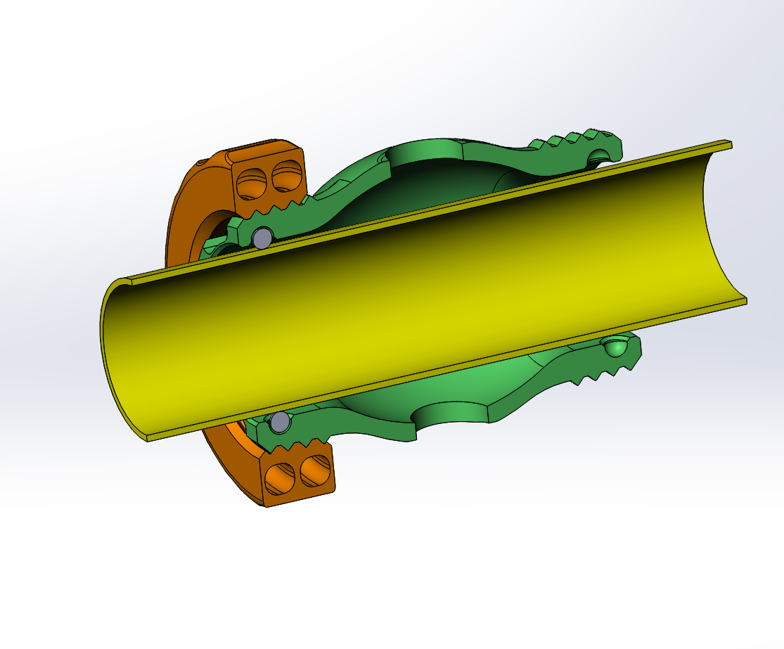

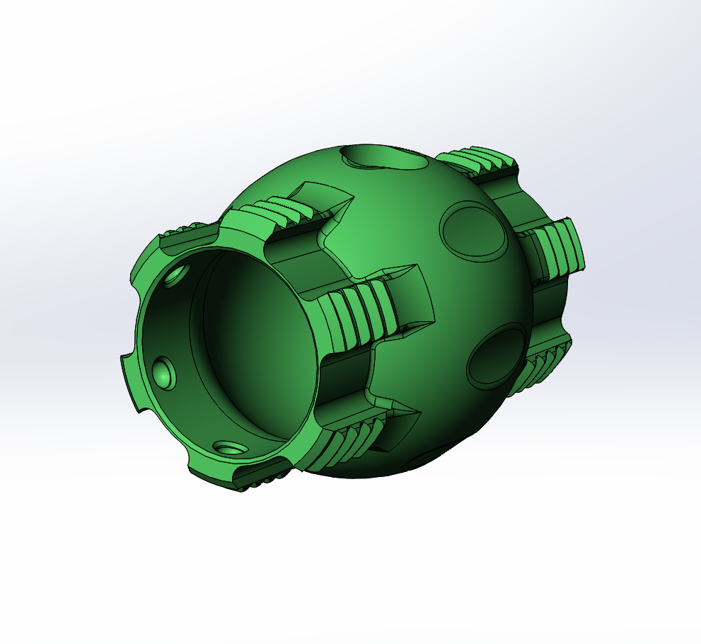

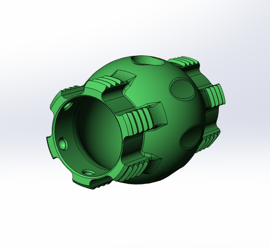

Эти две проблемы были решены, собственно об новой версии этого подшипника V.2 и пойдет речь ниже.Более подробно и наглядно - снял видео на ютуб. Принцип работы остался такой же, то есть, есть упругая часть на которой есть коническая резьба, она сдавливается гайкой у которой тоже коническая резьба, в следствии чего тела скольжения/качения могут менять свой зазор относительно направляющей, то есть характер посадки может изменятся по средствам закручивания гайки от посадки с зазором до посадки с натягом. Тела качения представляют собой шарики из подшипников. Опять же - более наглядно + симуляция сдавливания на ютубе. Центральная - деформируемая часть подшипника (цанга)Цанга + гайка + тела качения/скольжения
Весь подшипник на направляющей в разрезе (правая гайка и тела качения не показаны)

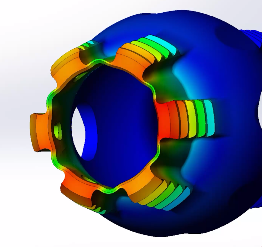

SolidWorks Simulation деформация цанги = сближения тел качения/скольжения при закручивании гайки
