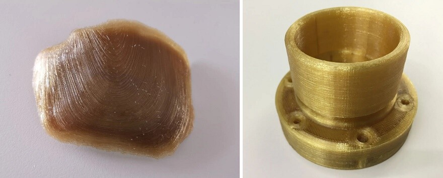

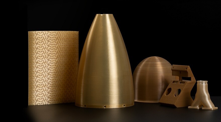

Примеры 3D-печатных изделий из PEEK. Фото: Intamsys

Эксплуатационные преимущества PEEK превращаются в определенные сложности при 3D-печати.
Высокие температуры
При 3D-печати PEEK температура хотэнда должна быть значительно выше точки плавления. Помимо этого требуются подогреваемый столик и термостатированная камера с точной регулировкой фоновой температуры на всем протяжении рабочего цикла. Электронные и электромеханические компоненты 3D-принтеров, в свою очередь, должны быть защищены от избыточного нагрева.
Деформации и размерная точность
По мере остывания нанесенный материал усаживается, что может вести к короблению и расслоению, выгибанию углов, нарушению размерной точности и ослаблению межслойной когезии. Для борьбы с эффектами усадки необходим тщательный температурный контроль, доступный далеко не на всех аддитивных системах.

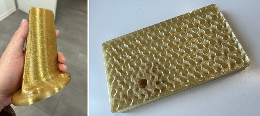

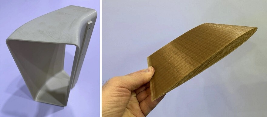

Межслойная когезия
3D-печатные детали анизотропны, и границы между слоями часто становятся самыми слабыми местами. Если ранее нанесенные слои остывают слишком быстро, молекулярная диффузия между слоями снижается, и прочность по оси Z падает.

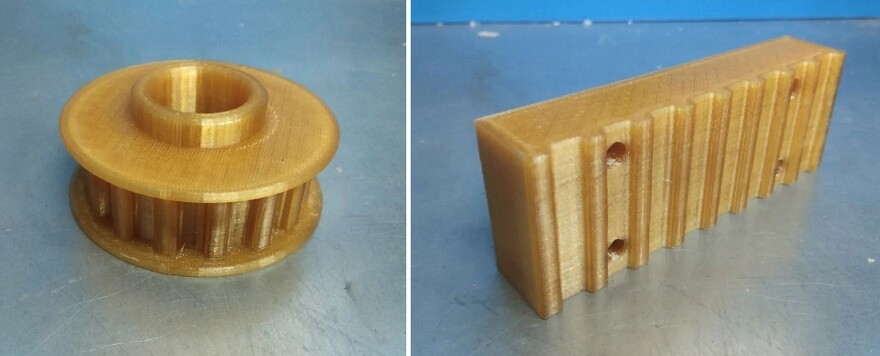

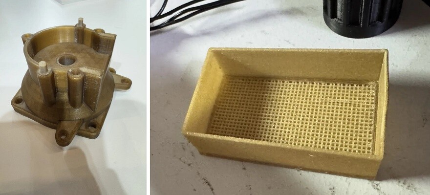

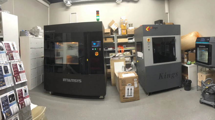

Компания Z-axis — российский дистрибьютор промышленного аддитивного оборудования, сотрудничающий с Intamsys с 2019 года. Предприятие предлагает консультации, поставки и обучение персонала работе с аддитивным производственным оборудованием и расходными материалами.
Производственный модуль компании Z-axis
Z-axis также предлагает услуги по 3D-печати на заказ с использованием тугоплавких инженерных полимеров — PEEK, Ultem, PEKK и других — на промышленных FDM 3D-принтерах Intamsys Funmat Pro 610HT с областью построения 610х508х508 мм. Подробная информация доступна на официальном сайте.
