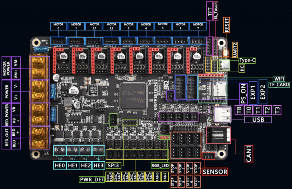

Схема платы
Схема подключения

Подключение BTT Octopus
Разьемы питания
BTT Octopus, как высокопроизводительная электроника, имеет три независимых входа питания: источник питания для электроники (разъемы 3-4), независимый источник питания для двигателей (разъемы 1-2) и источник питания для подогреваемой кровати (разъемы 5-6. ).
Хотя в некоторых машинах все они будут подключены к одному источнику питания, в машинах, требующих особой конфигурации при которой требуется раздельное питание, мы можем использовать независимые источники питания для этих компонентов.
Силовые разьемы
Как я и говорил ранее в основных характеристиках, мой Octopus имеет 4 разьема для различных Hotend и один разьем для подогреваемого стола, как вы можете видеть на изображении ниже.
