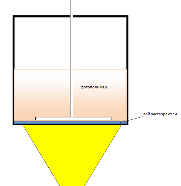

Up to Down наоборот (технолгия clip)
Поразмыслив пришел к выводу что не застывший фотополимер и мудренную пленку может прекрасно заменить технология экономичного заполнения ванны соленым раствором в системах up to down (сверху вниз)разделительной жидкостью между дном и активной зоной здесь выступает не не застывший фотополимер а соленый раствор концентрированный, он жидкий и будет прекрасно пропускать новые порции фотополимера под платформу при этом оставаясь на дне ванны (плотность больше).
Возможные проблемы - спектр поглощения соленых растворов (надо эксперементировать), слишком скоростная печать цилиндров может привести к наличию соленых раковин в слоях изделия...
