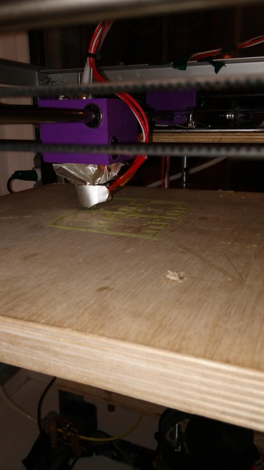

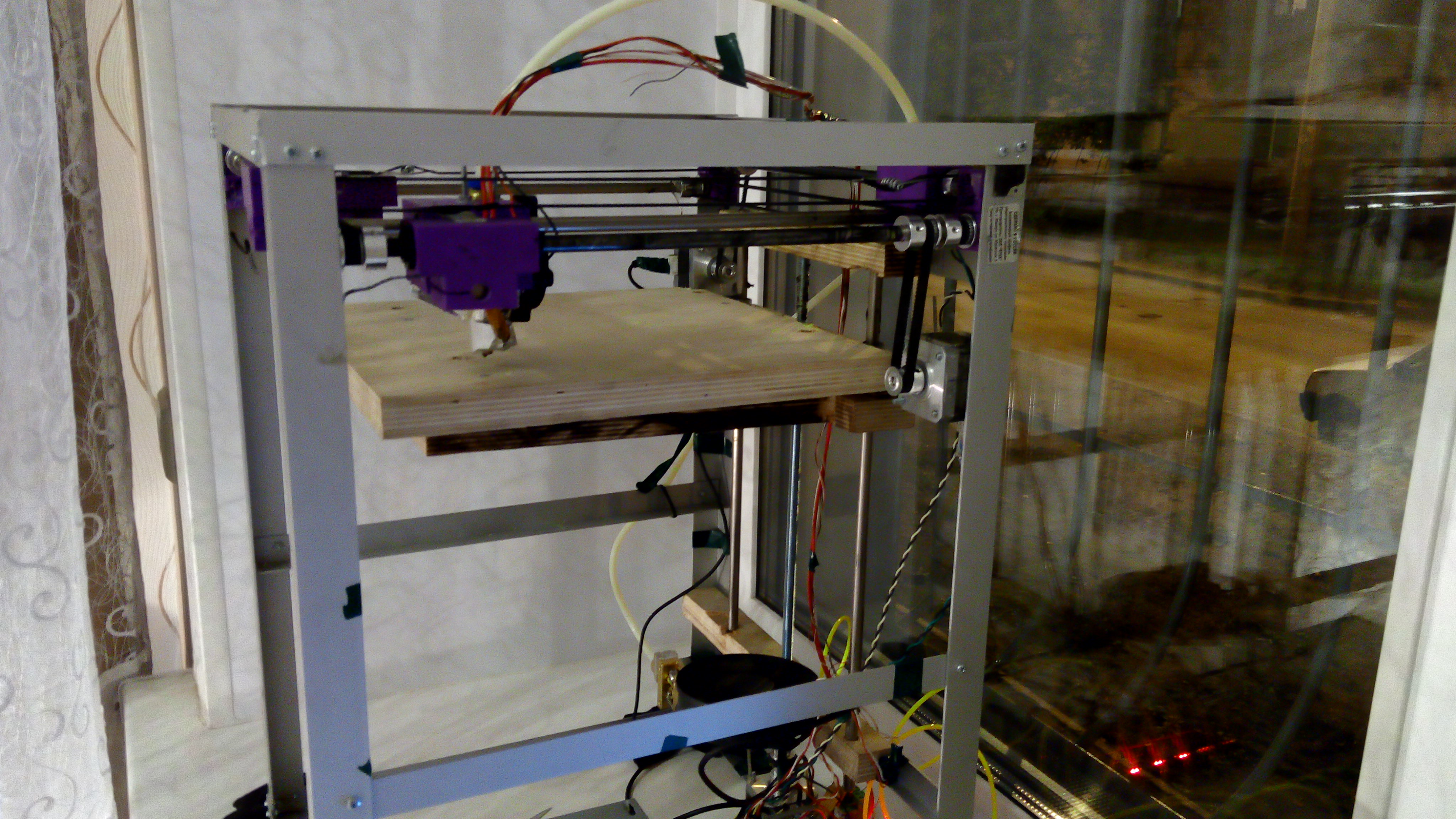

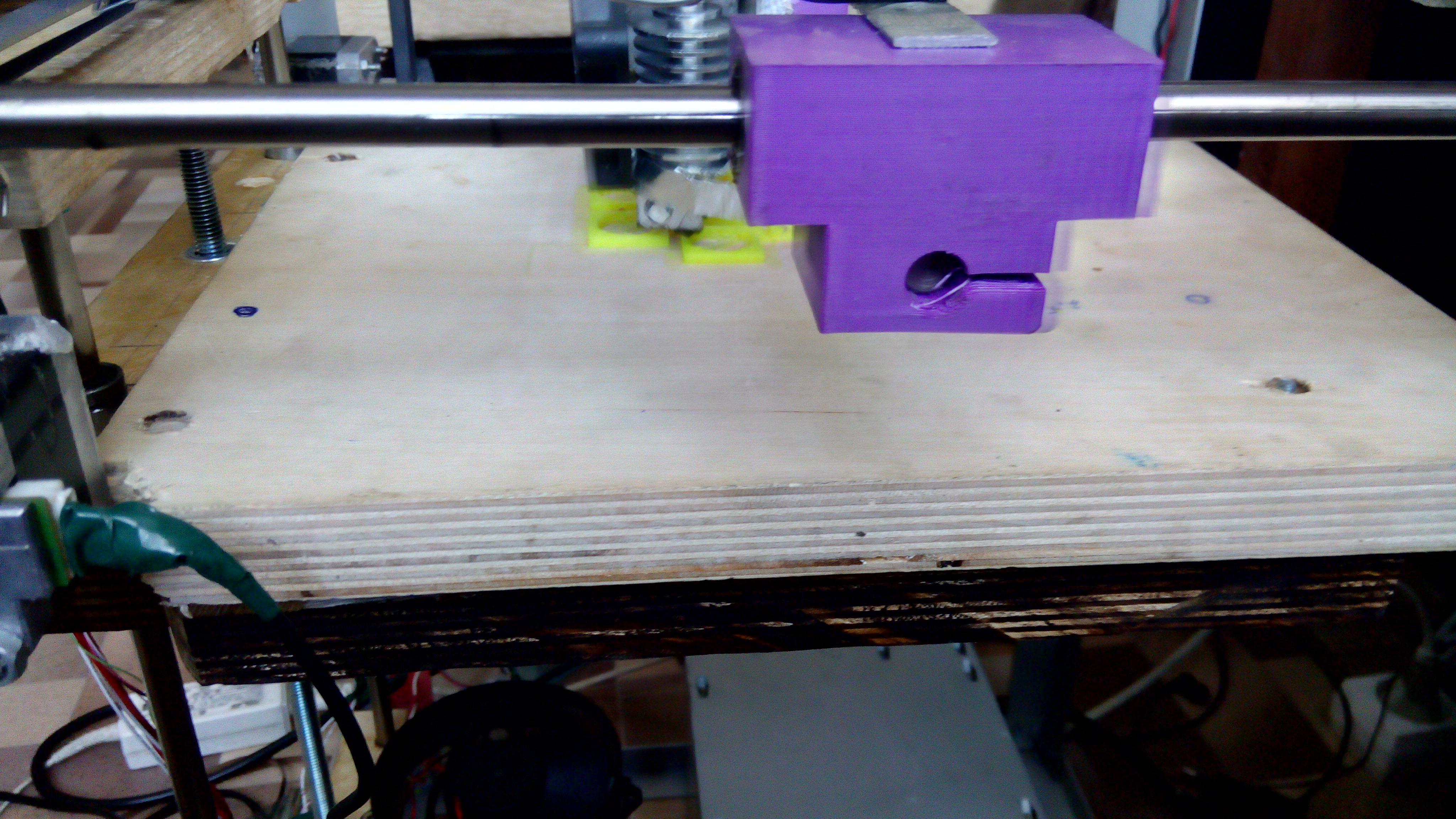

Печать нейлоном по отечественной фанере
Мои умозаключения привели к выводу что скотч имеет шероховатую фактуру - бумага
Но если наклеить скотч то он отрывается от стола, а если положить лист бумаги то ее выгнет....
Но ведь есть фанера!
Достаточно жесткий материал, имеет фактуру поверхности даже лучше чем у бумаги(волокна древесины), дешевый в плане замены при износе, достаточно ровный, легко обрабатываемый.
вот фото и видео:
