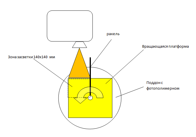

Принцип прост как автомат Калашникова - внутри цилиндрического поддона с фотополимером вращается платформа, где каждые 90 градусов вращения есть постановка на засветку следующей части рабочего поля общим размером 140Х140мм(7ммХ4 квадрат).
Данная схема также позволяет применять ракель простой конструкции.
На этом простота заканчивается ибо все что не хватает в данной схеме это софт слайсера способного разбивать картинку на 4 части с учетом вращения...
У кого какие мысли по этому поводу?
