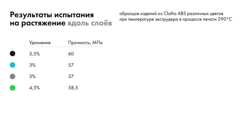

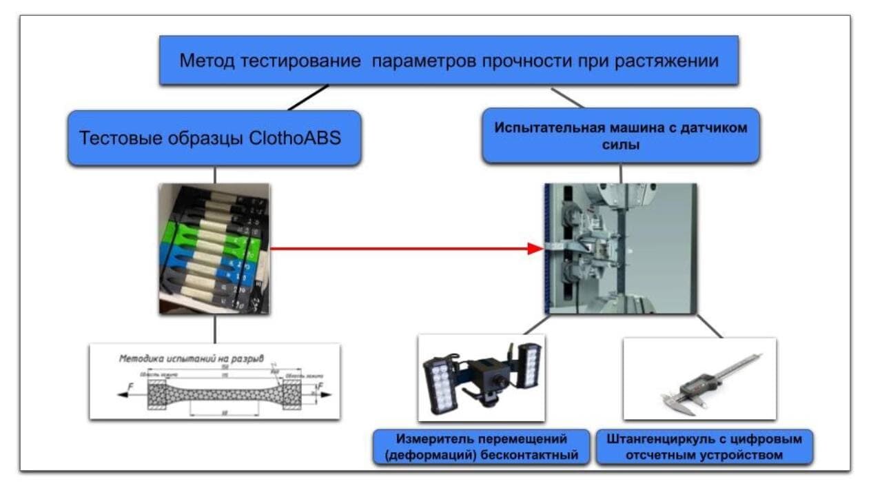

Тестирование параметров прочности при растяжении образцов из Clotho ABS разного цвета при одинаковой температуре печати
Этот показатель, как показала практика, наиболее критичен при выборе пользователями филаментов. Поэтому тестовые образцы всех 4 цветовых решений ClothoABS подвергались измерению именно этого параметра.
Вкратце о методике и приборах проведения испытания.
Нормативный акт процедуры - так как для пластиковых изделий, изготовленных аддитивным методом, нет специального регламента испытаний, то лаборатория использовала следующие стандарты:
  • ГОСТ 1497-84 (ИСО 6892-84) Группа В09 МЕЖГОСУДАРСТВЕННЫЙ СТАНДАРТ МЕТАЛЛЫ Методы испытаний на растяжение;
  • ГОСТ 11262-2017 (ISO 527-2:2012) МЕЖГОСУДАРСТВЕННЫЙ СТАНДАРТ ПЛАСТМАССЫ Метод испытания на растяжение;
  • ГОСТ 33693-2015 (ISO 20753:2008) МЕЖГОСУДАРСТВЕННЫЙ СТАНДАРТ ПЛАСТМАССЫ Образцы для испытания.
Какие приборы применялись для снятия параметров?
Во все тяжкие или свойства Clotho ABS в лабораторных испытаниях
Принцип испытания:
  1. Образец фиксируется в зажимах машины по специальной методике;
  2. Испытательная машина выполняет растяжение;
  3. На компьютерном датчике отображается итоговый параметр результирующей силы.
Прочность и удлинение при растяжении с продольной структурой слоев запекания
Во все тяжкие или свойства Clotho ABS в лабораторных испытанияхИтоговый рейтинг прочности по слоям образцов с продольной структурой:
  • Clotho ABS Черный 60 МПа - Первое место;
  • Clotho ABS Оригинальный зеленый 58,5 МПа - Второе место;
  • Clotho ABS Темно-серый и Бирюзовый 57 МПа - Третье место.
Динамика относительного удлинения при разрыве - от 3 до 4,5%.
Средний показатель прочности на разрыв - 58,13 МПа

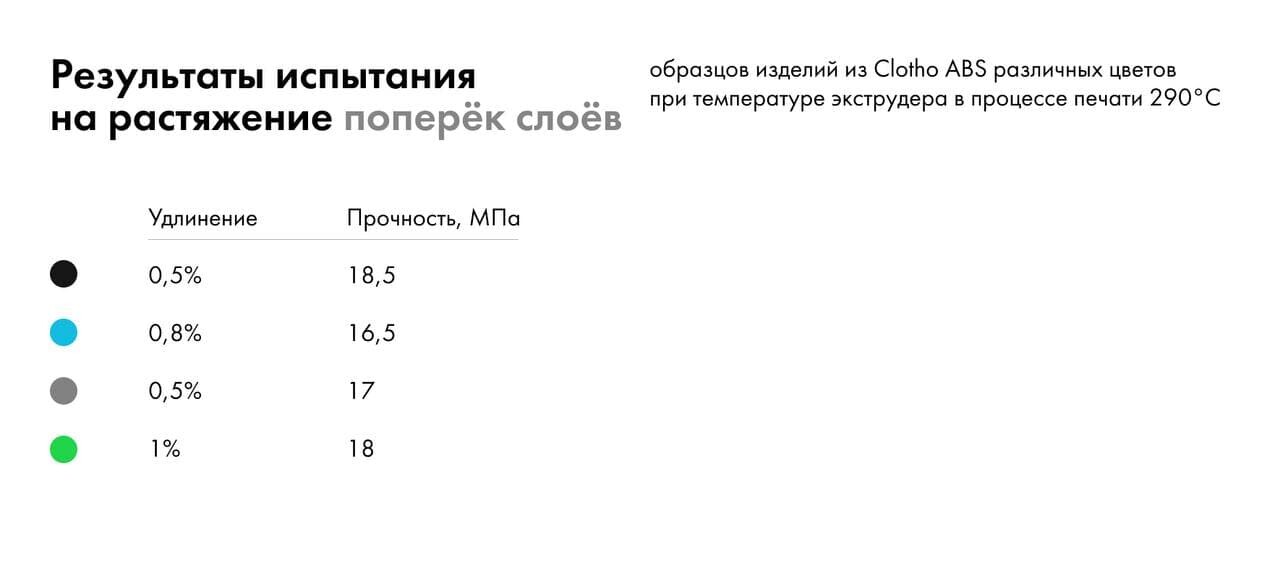

Прочность и удлинение при растяжении с поперечной структурой слоев запекания
Во все тяжкие или свойства Clotho ABS в лабораторных испытанияхИтоговый рейтинг прочности по слоям образцов с поперечной структурой:
  • Clotho ABS Черный 18,5 МПа - Первое место;
  • Clotho ABS Оригинальный зеленый 18 МПа - Второе место;
  • Clotho ABS Темно-Серый 17 МПа - Третье место;
  • Clotho ABS Бирюзовый 16,5 МПа - Четвертое место.
Динамика относительного удлинения при разрыве - от 0,5 до 1%.
Средний показатель прочности на разрыв - 17,5 МПа. Прочность не зависит ни от цвета материала, ни от разной температуры печати.

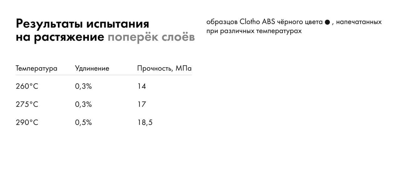

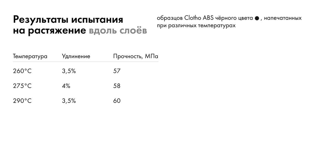

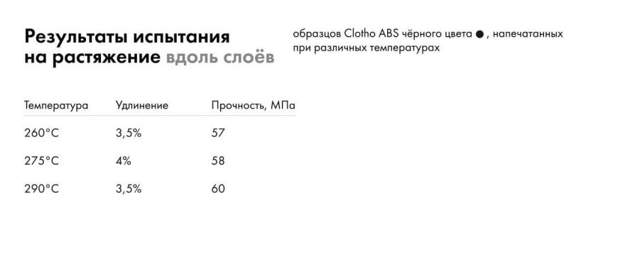

Тестирование параметры прочности при растяжении образцов из Black Clotho ABS, напечатанных в 3 температурных диапазонах
Базовые условия изготовления образцов для испытания:
  • Температурный режим печати образцов: 260 °C, 275 °C, 290 °C;
  • Температура стола — от 110°C;
  • Сопло экструдера — закаленная сталь;
  • Минимальный рекомендуемый диаметр сопла — 0.5 мм;
  • Тип 3D принтера — закрытый;
  • Настройка печати образцов — единая в соответствии с рекомендациями изготовителя 3D принтера;
  • Структура слоев запекания относительно оси изделия: продольная и поперечная.
Нормативный акт процедуры - аналогичные при проведении испытаний образцов из 4 цветовых решений линейки Clotho ABS.
Тестирование образца с продольной схемой печати слоев.
Во все тяжкие или свойства Clotho ABS в лабораторных испытанияхТестирование образца с поперечной схемой печати слоев
Итоговый рейтинг прочности по слоям образцов с продольной и поперечной структурой:
  • Температура печати 290°C, со значениями 60 и 18,5 МПа — Первое место;
  • Температура печати 275°C, со значениями 58 и 17 МПа — Второе место;
  • Температура печати 290°C, со значениями 57 и 14 МПа — Третье место;
Есть отличия по результатам прочности разрыва поперек слоев при разной температуры печати. Рост прочности прямо пропорционален росту температуры печати.
Наилучшие показатели прочности на разрыв достигаются при температуре печати — 290°C.

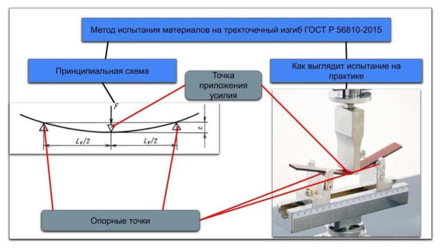

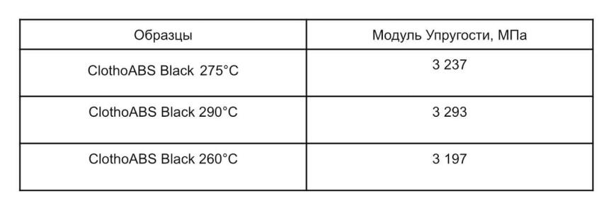

Испытание гибкости образца из Black Clotho ABS в 3 температурных диапазонах
Для измерения этого параметра специалисты НПО «ЗД СОЛЮШНС» применили метод испытания материалов на трехточечный изгиб.
Нормативный акт процедуры:
  • ГОСТ Р 56810-2015 НАЦИОНАЛЬНЫЙ СТАНДАРТ РОССИЙСКОЙ ФЕДЕРАЦИИ КОМПОЗИТЫ ПОЛИМЕРНЫЕ;
  • ГОСТ 4648-2014 (ISO 178:2010) МЕЖГОСУДАРСТВЕННЫЙ СТАНДАРТ ПЛАСТМАССЫ.
Схема проведения тестирования:

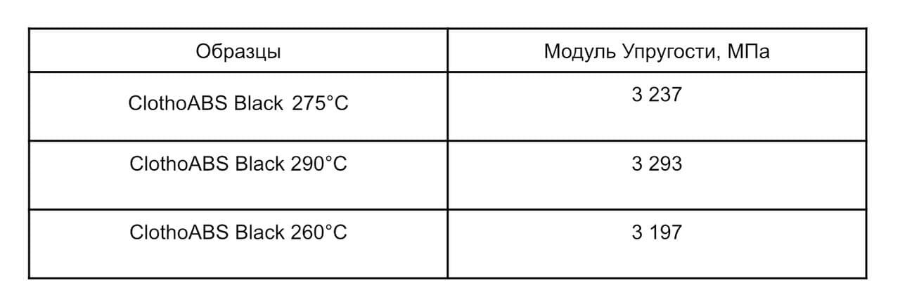

Итоговый рейтинг упругости:
  • Температура печати 290°C, со значениями 3 293 МПа — Первое место;
  • Температура печати 275°C, со значениями 3 237 МПа — Второе место;
  • Температура печати 260°C, со значениями 3 193 МПа — Третье место;
Наилучший показатель упругости достигается при температуре печати — 290°C. То есть значение максимальной нагрузки прямо пропорционально увеличению прочности

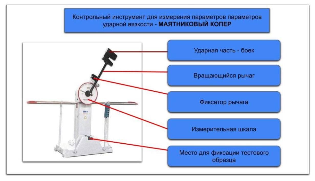

Тестирование параметров ударной вязкости Clotho ABS Black
Ликбез по методике теста. Что за инструмент применяется и какой принцип действия в нем заложен?
Измерительный прибор называется маятниковый копер.
Сам же процесс тестирования достаточно прост:
  1. Рычаг маятникового копера с бойком определенного веса фиксируется на нужной высоте. Траектория хода рычага задана его свободным вращением вокруг неподвижной оси;
  2. При совершении поступательного движения боек производит удар строго в центральную точку испытательного образца. Уточняем, что параметры ударной вязкости замеряют у двух видов объектов: целостных и с надрезом. Тестовые изделия закреплены в фиксаторе копера по специальной методике;
  3. После удара по тестовому образцу рычаг с бойком совершает обратное маятниковое движение, показатель которого отражается на измерительной шкале прибора.

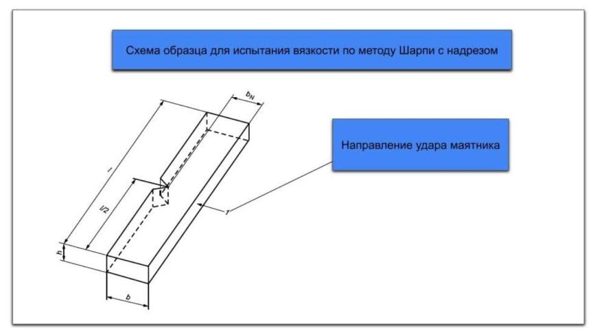

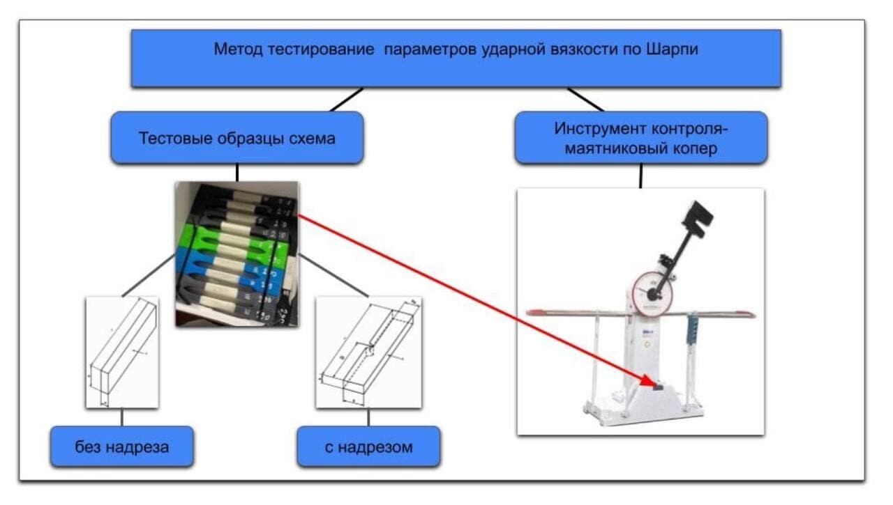

Общая схема лабораторного испытания (варианты проведения):
Во все тяжкие или свойства Clotho ABS в лабораторных испытанияхНормативный акт процедуры — ГОСТ 4647-2015 МЕЖГОСУДАРСТВЕННЫЙ СТАНДАРТ ПЛАСТМАССЫ Метод определения ударной вязкости по Шарпи.
Температура проведения измерений — +25°C.
Условие целостности образцов исследования — без надреза.
Материал изготовления контрольных образцов — Филамент Clotho ABS Black
Специальное пояснение по протоколу для первой статьи — итогом исследования по методу Шарпи являются показатели вязкости для образцов с надрезом и без надреза. Причем для образцов без надреза ударные тесты проводят в разных плоскостях :
  • Удар плашмя;
  • Удар в ребро.

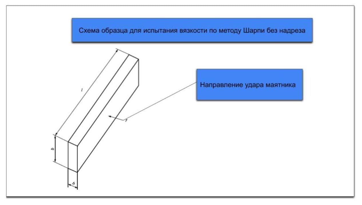

Согласно стандартам количество образцов для тестирования должно быть не менее 5 (в случае протокола их было 8).
Для справки:
Схема образца для испытания с надрезом:
Схема образца для испытания без надреза:

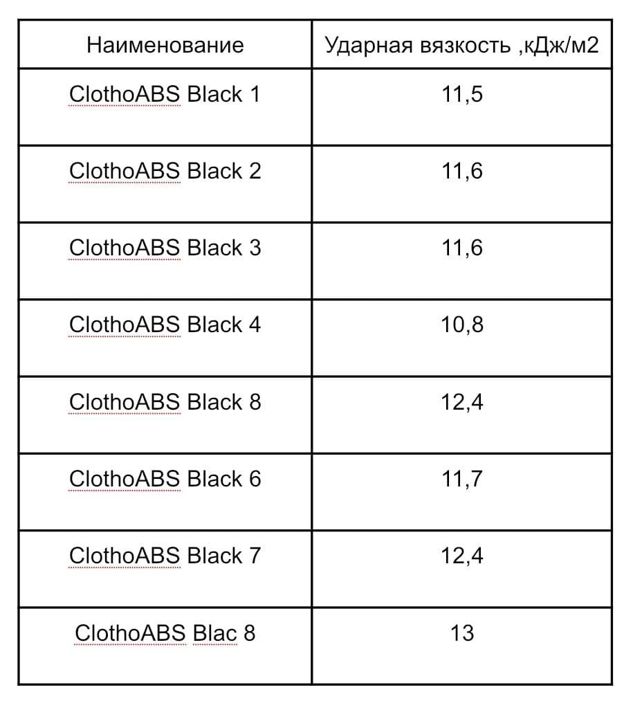

Итоговые показатели ударной вязкости 8 тестовых объектов в ходе испытаний.
Итак, среднее значение для параметра ударной вязкости для представленных образцов ClothoABS Black составило — 11,9 кДж/м2.
Динамика полученных коэффициентов — от 10,8 до 12,4 кДж/м2.

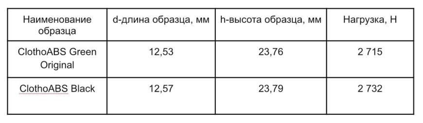

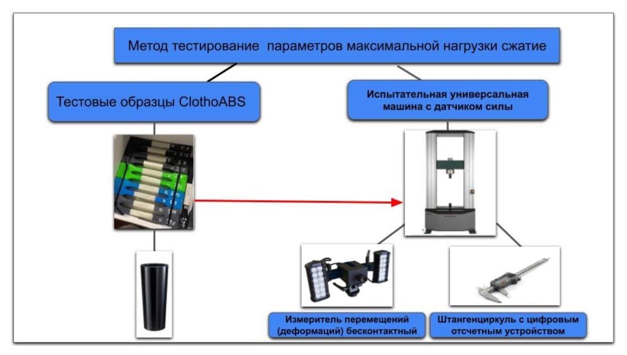

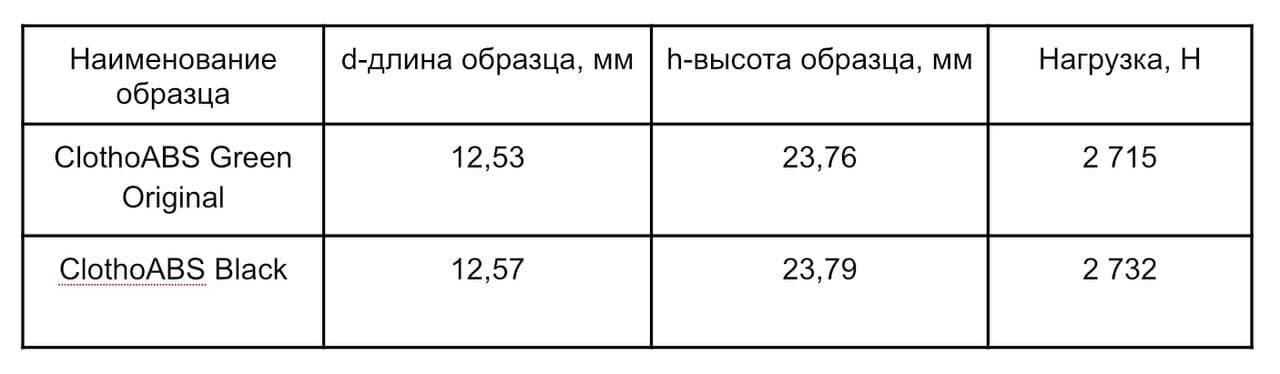

Тестирование параметров максимальной нагрузки на сжатие
Испытаниям подверглись изделия в форм факторе цилиндр из филамента Clotho ABS Black и Clotho ABS Green Original.
Количество образцов — 2 штуки.
Нормативные акты для проведения процедуры:
  • ГОСТ 4651-2014 (ISO 604:2002) МЕЖГОСУДАРСТВЕННЫЙ СТАНДАРТ ПЛАСТМАССЫ Метод испытания на сжатие;
  • ASTM D695-2015 Standard test method for compressive properties of rigid plastics. Стандартный метод испытаний на сжатие жестких Пластмасс.
Наглядная схема проведения тестирования:
Результаты тестов:
  • Clotho ABS Черный 2 732 Н — Первое место;
  • Clotho ABS Оригинальный зеленый 2 715 Н — Второе место;
Динамика максимальной нагрузки на сжатие составила — от 2 715 до 2 732 Н.
Средний показатель параметра — 2 723,5 Н.

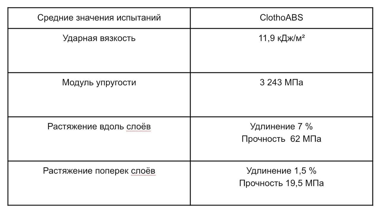

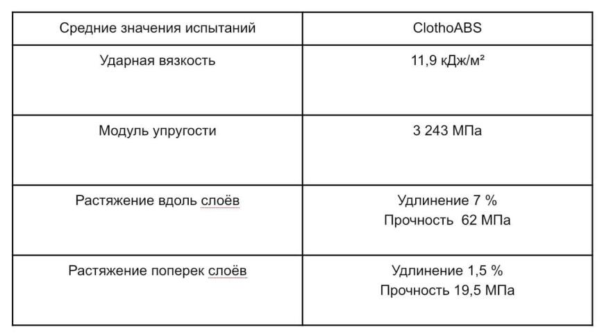

По итогам испытаний специалисты ООО НПО «ЗД СОЛЮШНС» вывели средний показатель основных параметров и провели корректный конкурентный анализ с близким по ТТХ филаментом ABS Titan GF 12.
Во все тяжкие или свойства Clotho ABS в лабораторных испытанияхСравнение с ABS Titan GF 12 выявило, что показатели ClothoABS по:
  • Прочности на разрыв — выше на 26%;
  • Межслойной прочности на разрыв — выше на 35%;
  • Содержанию стекловолокна — выше на 1%. ABS Titan GF 12 показатель равняется 12 %, а у Clotho ABS — 13%;
  • Цветовому решению — 4 колора Clotho ABS против 1 колора ABS Titan GF 12.
