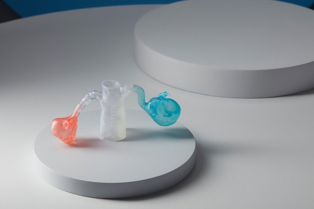

Покраска напечатанных SLA моделейДетальное руководство по окраске SLA моделей
Изделия из фотополимера Elastic Resin и Clear Resin после погружения в печатную краску на спиртовой основе с раствором изопропилового спирта. Источник: Модель аневризма почечной артерии, Доктор медицинских наук Аниш Годадра, госпиталь Yale New Haven, США
Если вы не хотите замешивать материал для печати партии изделий, но всё же хотите покрасить готовые 3D-модели, возможен вариант окрашивания уже напечатанных изделий. Просто окуните участки изделия в растворы различных цветов для получения разноцветной модели. Для окрашивания готовых 3D-моделей понадобятся:
  • Модель, распечатанная из фотополимеров Clear, Elastic 50A или Flexible 80A
  • 10 мл печатной краски на спиртовой основе: 1 л раствора изопропилового спирта для легкого цветного оттенка
  • 20 мл печатной краски на спиртовой основе: 1 л раствора изопропилового спирта для более насыщенного цвета
  • Комплект аксессуаров Formlabs Finish Kit
  • Защитные перчатки
Воспользуйтесь устройством очистки Form Wash в соответствии с рекомендациями к материалу, из которого выполнено изделие. Пока изделие проходит очистку, отмерьте количество печатной краски и раствора изопропилового спирта в пропорциях (краска : раствор) 1:100 или 2:100 в зависимости от желаемой степени насыщенности цвета. Убедитесь, что полученного раствора достаточно для полного покрытия нужного участка в Finish Kit. Погрузите соответствующую часть изделия в раствор на 10 минут. (Проверено: увеличенное время погружения в 20 или 30 минут не влияет конечный цвет окрашенных участков.) Извлеките изделие из раствора и оставьте до полного высыхания. Затем воспользуйтесь Form Cure. Отверждение изделия не приводит к дальнейшему изменению цвета. Рекомендуем не удалять поддерживающие элементы на модели до завершения всех манипуляций. Это поможет сохранить прочность конструкции изделия и не позволит ему искривиться в процессе отверждения.
Варианты использования: Окраска отдельных элементов для последующей сборки общей модели, окраска отдельных органов, окраска отдельных сосудов.
Достоинства: Возможность покрасить несколько изделий одновременно, отсутствие краски в устройстве очистки Form Wash, отсутствие необходимости расходовать полный картридж полимера.
Недостатки: Слегка «грязный» процесс.

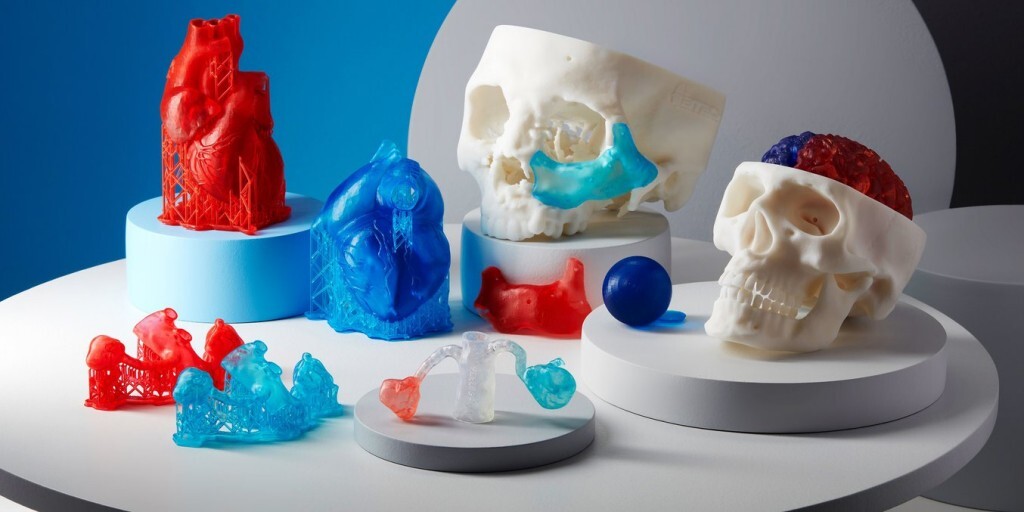

Покраска модели акриловой краской
  • Полностью раскрашенная модель поджелудочной железы, создана USF Health, США
    Изделиям со сложными формами и деталями можно придать цвет только путём непосредственного нанесения краски на готовую модель. Этот процесс является более трудоёмким, а его результат зависит от ваших способностей к росписи. Однако это также дает автору и творческую свободу в действиях. Использование высоко детализированных раскрашенных моделей идеально подходит для традиционных образовательных программ, где можно легко рассмотреть каждый сосуд, покрашенный в отдельный цвет.
    Нанесение грунтовки может привести к сглаживанию детализированных элементов на более мелких частях 3D-модели, поэтому рекомендуется использовать многокомпонентную акриловую краску, так как она способна держаться на непористом материале, аналогичном полимеру.
    Для покраски SLA моделей понадобятся:
    • Многокомпонентная акриловая краска, подходящая для разных видов материалов
    • Мягкие щётки, пульверизатор или аэрозольный баллончик
    • Перчатки и маска
      Для покраски с использованием акриловой краски, выполните шаги ниже:
      После завершения пост-обработки, удаления поддержек и очищения модели от пыли, зафиксируйте модель для начала покраски.
      Равномерно нанесите первый слой краски на поверхность модели любым удобным для вас способом. Рекомендуется использовать пульверизаторы или аэрозольные баллончики.
      При необходимости нанесите последующие слои в соответствии с инструкцией производителя.
      Нанесение краски предполагает возможность использовать любое количество цветов. Для получения разноцветного изделия используйте малярный скотч, чтобы оставить открытой конкретную зону для покрытия краской определенного цвета. Это позволит создать чётко выраженные линии даже при использовании аэрозольных баллончиков и пульверизаторов.
      Совет: Для получения глянцевой или матовой поверхности необходимо нанести на 3D-модель ровный слой прозрачного или матового лака, когда покраска будет завершена.
      Варианты использования: Сложные медицинские модели, модели с внешними деталями, составные модели.
      Достоинства: Возможность наносить желаемый цвет на конкретный участок.
      Недостатки: Результат зависит от художественного мастерства, подходит только для изделий с внешними деталями.
