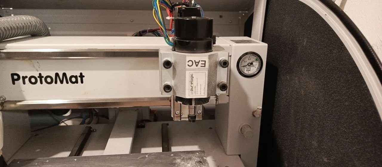

Идеальный станок за бесценок — мечта любого инженера? Чаще всего это ловушка. Мне «повезло» именно так: в руки попал фрезерно-гравировальный станок ProtoMat S63. Цена вопроса — 0 рублей.
Из дорогого груза — в рабочую лошадку: как я переродил станок ProtoMat S63 за копейки!Из дорогого груза — в рабочую лошадку: как я переродил станок ProtoMat S63 за копейки!
Восторг длился примерно 3 месяца, пока не вышли из строя подшипники на родном шпинделе.
Официальный сервис озвучил цену ремонта, от которой волосы встали дыбом — 1,5 миллиона рублей. Выбросить станок? Это не наш метод!
Родилась задача: не ремонтировать, а переродить.

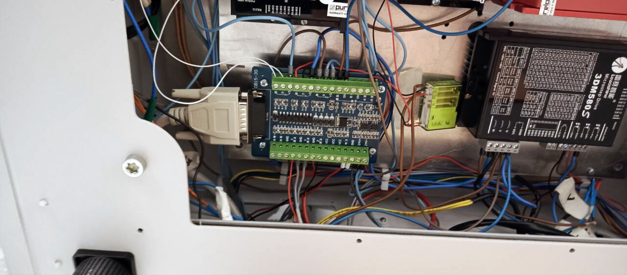

Я пошел по пути полного отказа от штатной дорогостоящей начинки. Было выброшено всё: родная электроника и неисправный фрезерно-гравировальный блок. Передо мной стоял чистый лист и три оси с шаговыми двигателями.

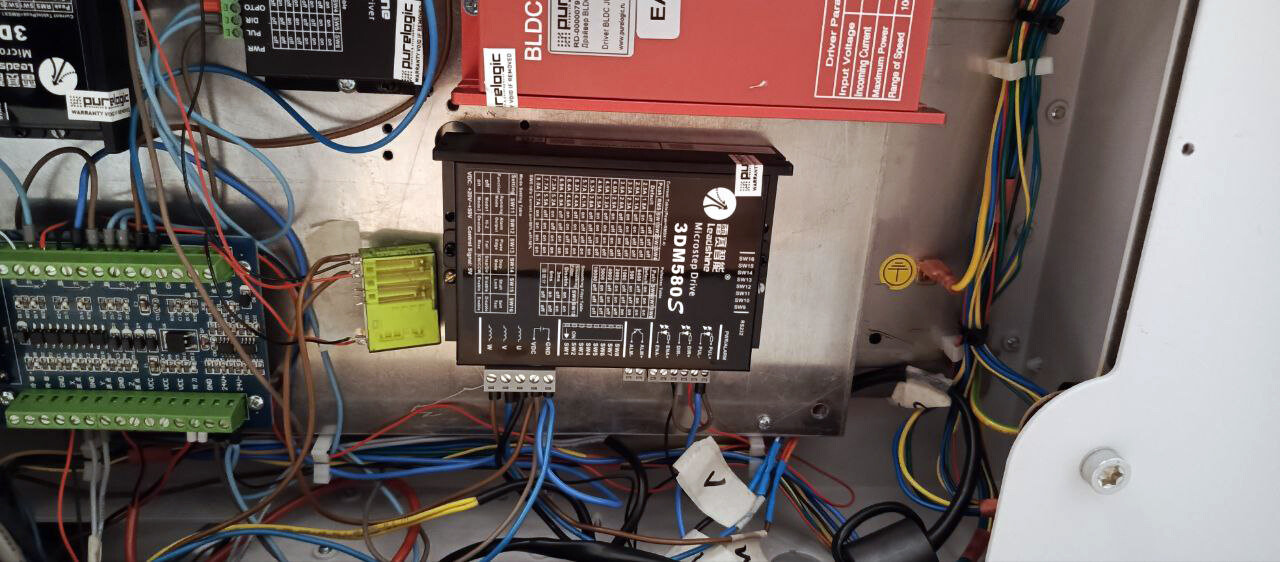

Сердце и мозг нового станка:
• Контроллер: Проверенная временем система NCSTUDIO ЧПУ PCIMC-3G.

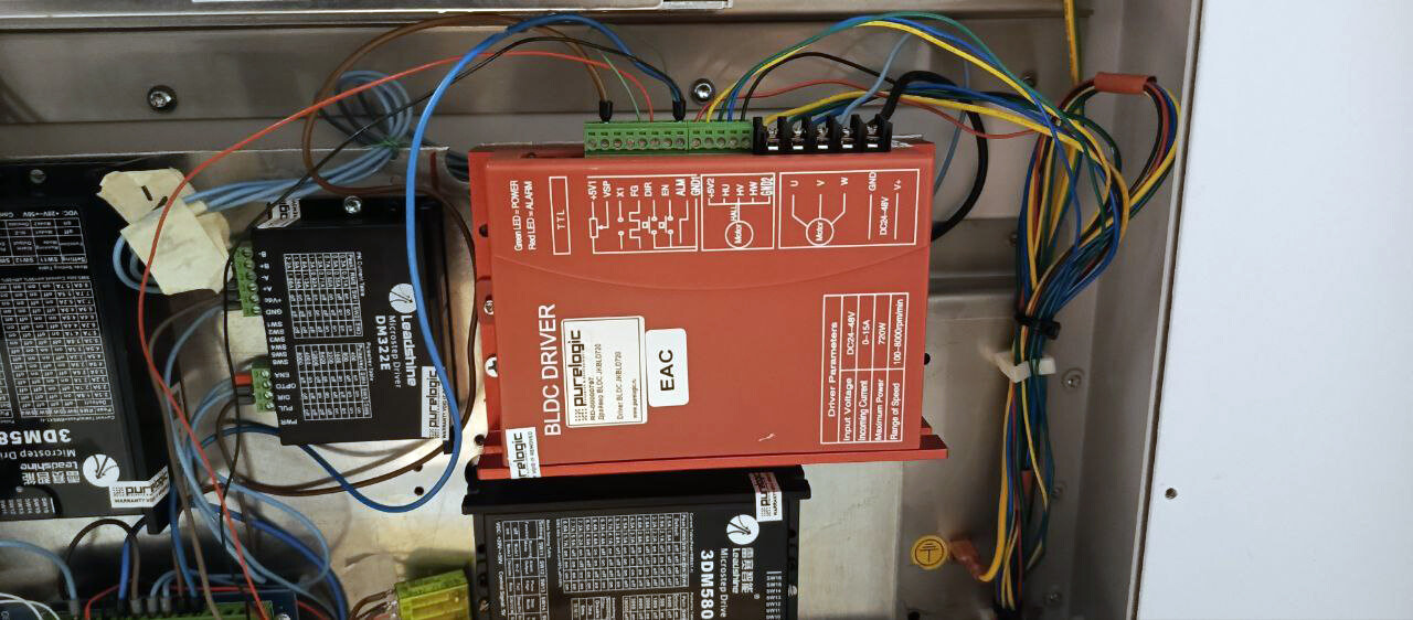

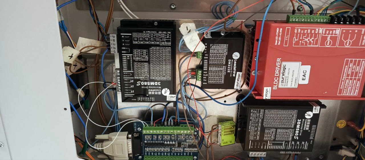

• Драйверы осей X/Y: Мощные и точные 3DM580S.
• Драйвер оси Z: DM322E для обеспечения надежного удержания шпинделя.
• Шпиндель: Установлен современный JM0.35H/48/12K-D57/ER8 на 350Вт с профессиональным креплением DJZ57.
• Драйвер шпинделя: BLDC JKBLD720.

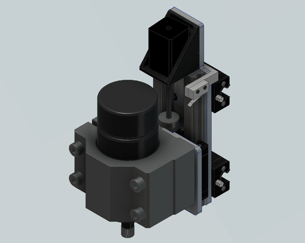

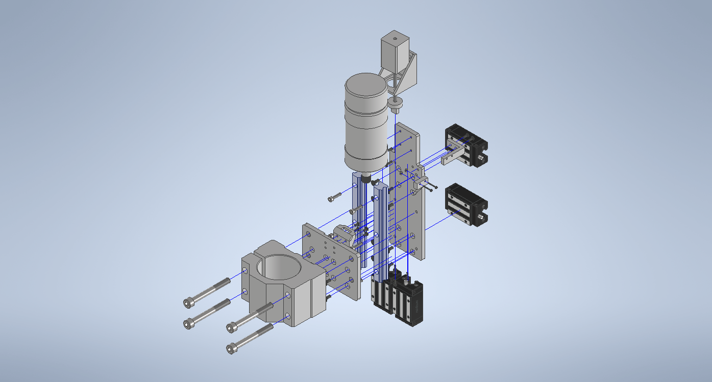

Самым сложным и интересным этапом стала разработка с нуля узла оси Z. Мне пришлось спроектировать компактный и жесткий узел крепления, который идеально интегрировался бы в конструкцию станка, сохранив точность.
Из дорогого груза — в рабочую лошадку: как я переродил станок ProtoMat S63 за копейки!Из дорогого груза — в рабочую лошадку: как я переродил станок ProtoMat S63 за копейки!Из дорогого груза — в рабочую лошадку: как я переродил станок ProtoMat S63 за копейки!
Результат: Станок не просто ожил. Он стал лучше, современнее и полностью независимым от дорогих оригинальных запчастей. Общие затраты на всю переделку несопоставимы с ценой «официального» ремонта.
