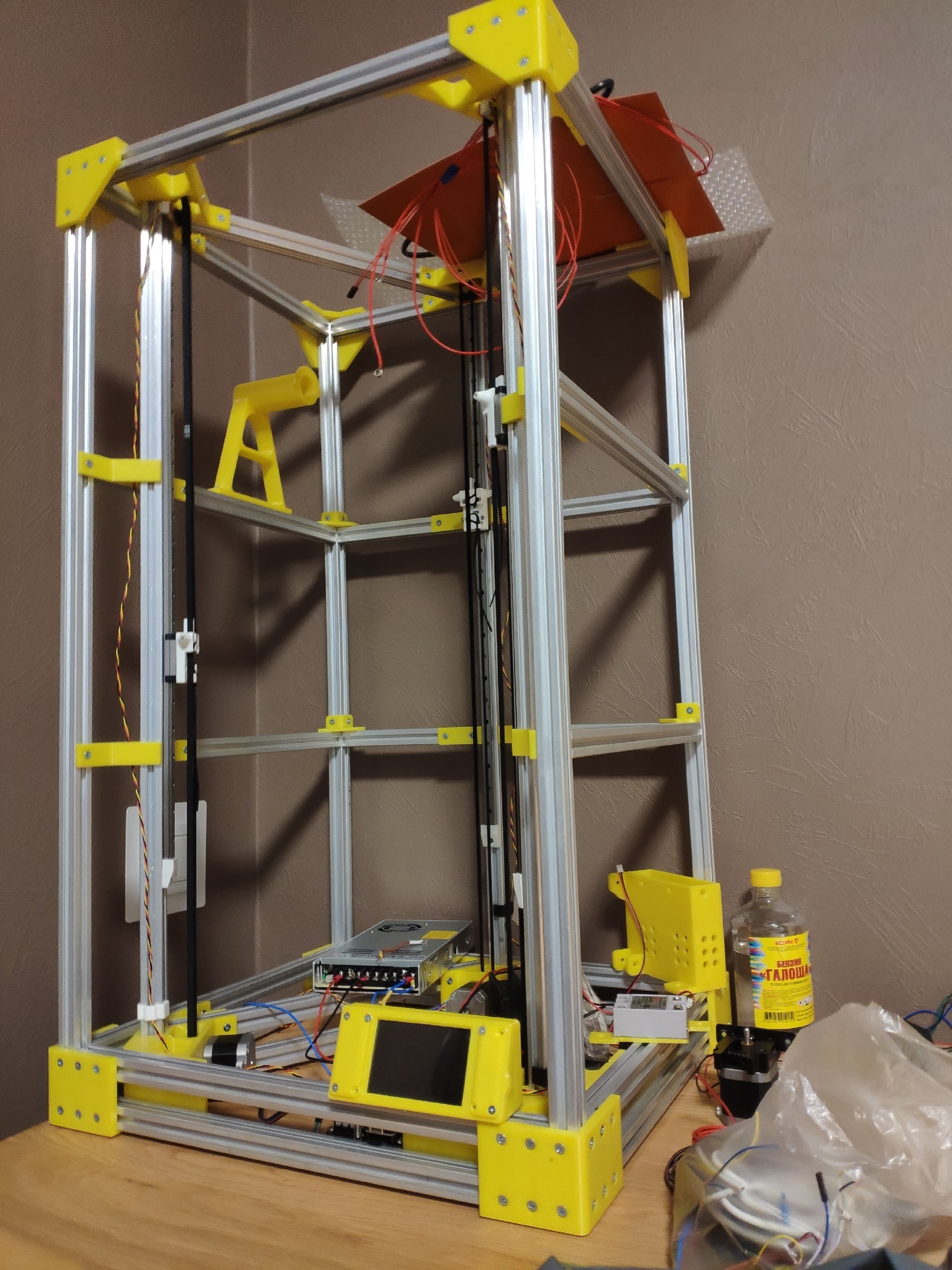

Собрал, отпечатал на нем какое-то количество времени, и как прошла эйфория от окончания сборки, начал понимать, что я допустил слишком много проблем от того, что поторопился... Ну и от незнания некоторых тонкостей. Давайте я расскажу о проблемах по порядку (да, мне ни разу не стыдно будет о них сказать, т.к. ошибки совершаются для того, чтобы их исправлять и не допускать их в будущем):

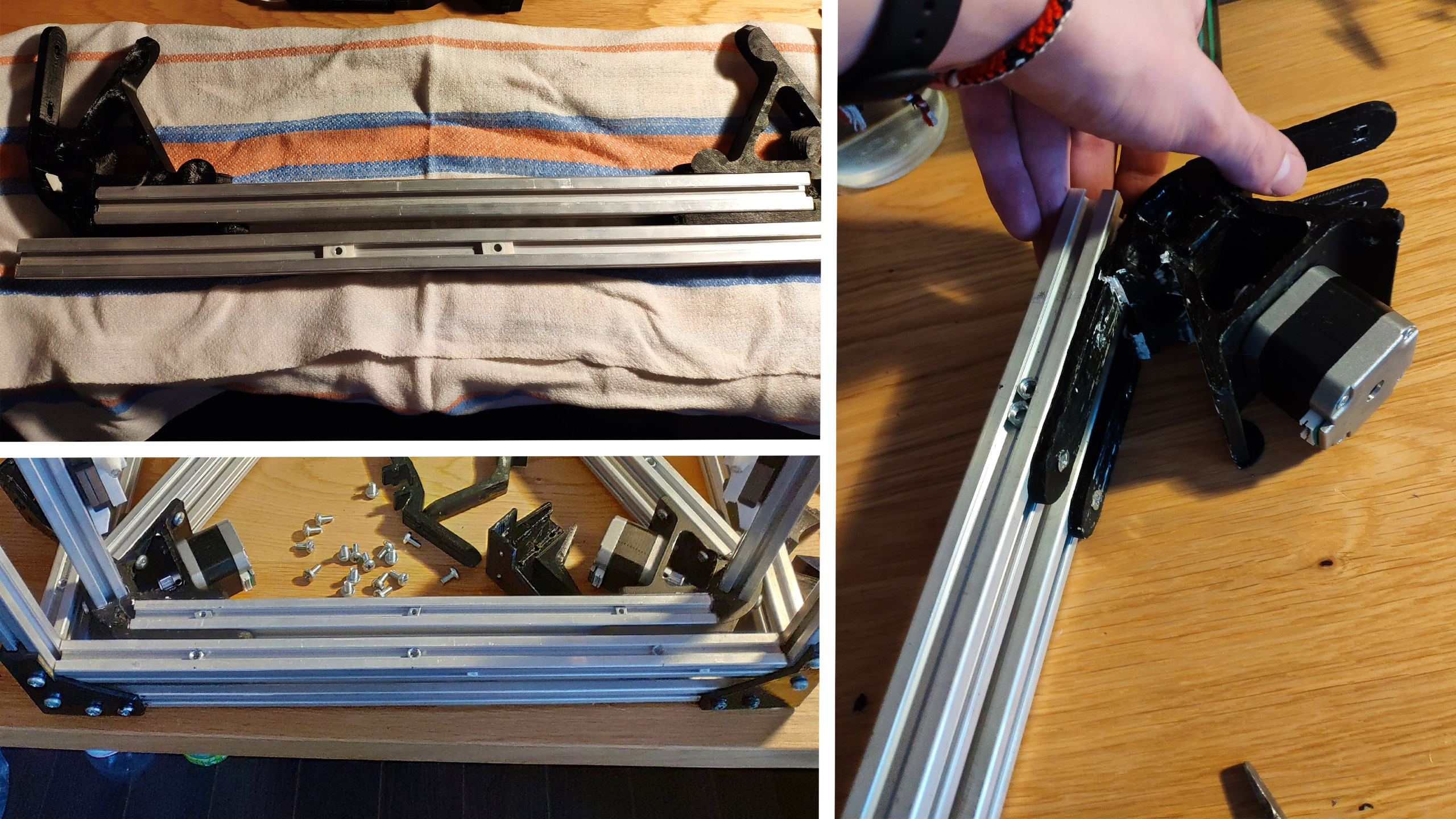

1. Слишком много профиля. Изначально я считал, что больше профиля - лучше. Но оказалось, что такое количество просто утяжеляет сборку и прибавляет веса принтеру. (для удобства буду группировать несколько фото в одно).
Самодельная дельта - часть 3. DeltaCube. Такие ошибки допускать нельзя!
В своей конструкции я объединил профиль дельты (треугольника) с профилем корпуса сверху и снизу. Считал, так будет надежнее, но увы, лишь создавало проблем в сборке. При разборке, пластиковые детали просто лопнули... Не удивительно... И из-за слишком большого расстояния, я не мог вставить USB-флешку. Да даже Micro-SD просто так не вставить/достать, нужен был пинцет, иначе никак. Можно и через кабель печатать, но не всегда была возможность держать ПК включенным.

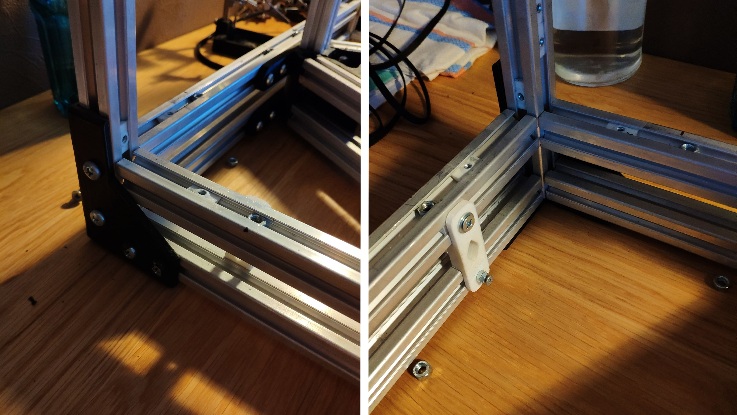

2. Как наверное уже успели заметить - метизы. Т-гаек я тогда не заказал, решил поступить "хитрее". Слабонервных прошу приготовиться)) Купил обычных гаек М5 на развес в известном зеленом магазине, и сточил по одной грани, чтобы влезали в профиль)) Схема даже оказалась рабочей.
Самодельная дельта - часть 3. DeltaCube. Такие ошибки допускать нельзя!3. В продолжении, отсутствие жесткости в местах, где она нужна)))
Самодельная дельта - часть 3. DeltaCube. Такие ошибки допускать нельзя!Да, белая распечатанная деталька призвана была создать "жесткость" конструкции.

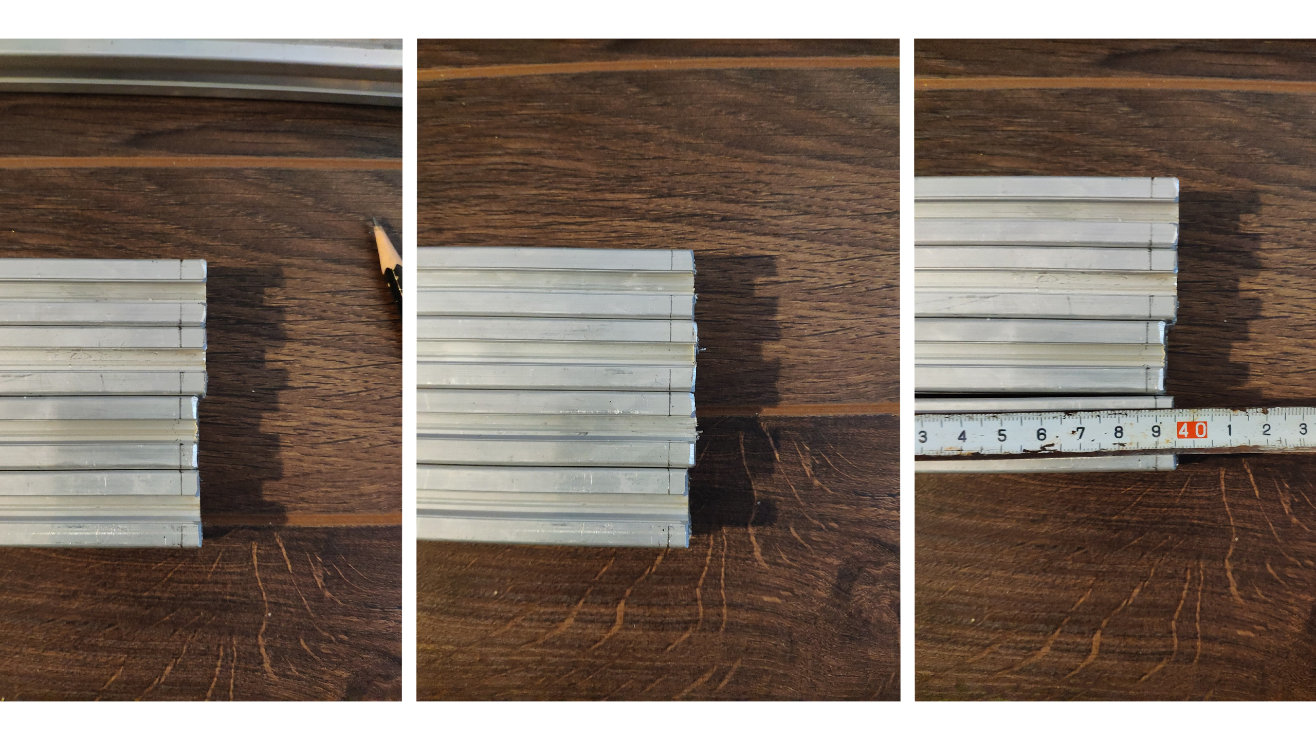

4. Профиль я заказывал не в размер, а по 1м длиной, чтоб самому порезать под нужды. Результат, в общем, тоже не для слабонервных))) размеры гуляют, ну и подумаешь, плюс-минус километр роли не сыграет)))

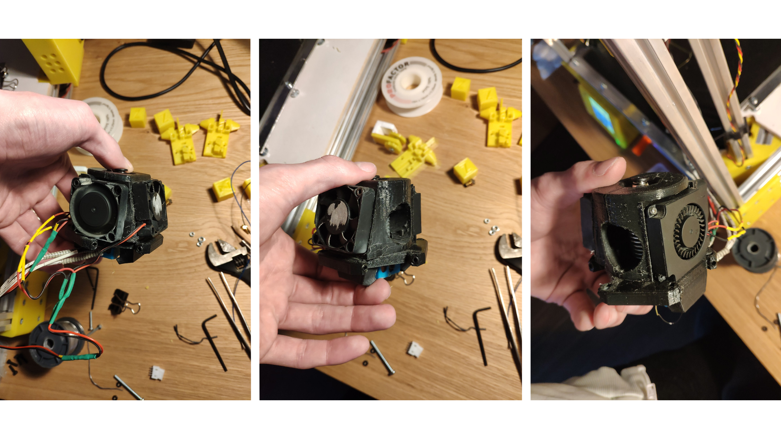

Самодельная дельта - часть 3. DeltaCube. Такие ошибки допускать нельзя!5. Эффектор. Я пришел к выводу, что нужен был двусторонний обдув. Поскольку под рукой были только кулеры от Аникубиковского Косселя, то в дело пошли они) Да, с одной стороны обдувала улитка, с другой обычный вентилятор 40х40. Основной недостаток этой системы не в разномастных вентиляторах, нет. Основной недостаток проявлялся в случае когда сопло или горло нужно заменить - нужно разбирать эту конструкцию. А чтобы её разобрать, нужно: разогреть экструдер до температуры плавления пластика, вытянуть пруток, снять подающую трубку, дождаться пока остынет до приемлемой температуры, открутить улитку, открутить 2 винта что находятся скрытыми за этой улиткой, открутить 2 винта кулера охлаждения радиатора, открутить 4 винта снизу, и можно снять весь блок для замены сопла. Сборка в обратном порядке. Весело, правда? А уж какой вой от кулера охлаждения радиатора был... Вытерпеть хотя бы 2-3 часа не каждому будет дано. Самодельная дельта - часть 3. DeltaCube. Такие ошибки допускать нельзя!

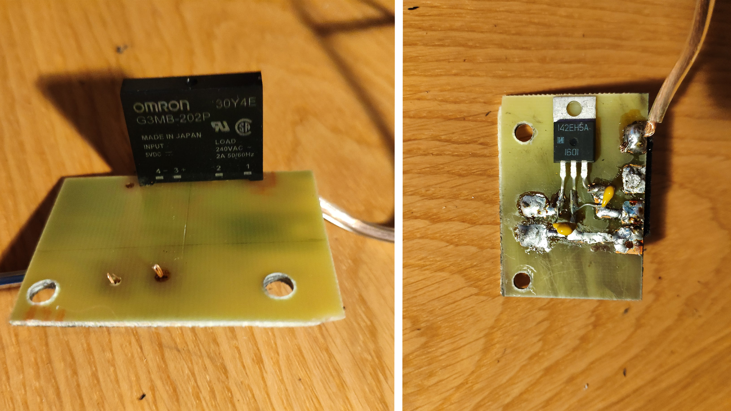

6. Вы думали, что я перечислил всевозможные проблемы? нееет, этот принтер - рассадник проблем и ошибок))) Электрика!

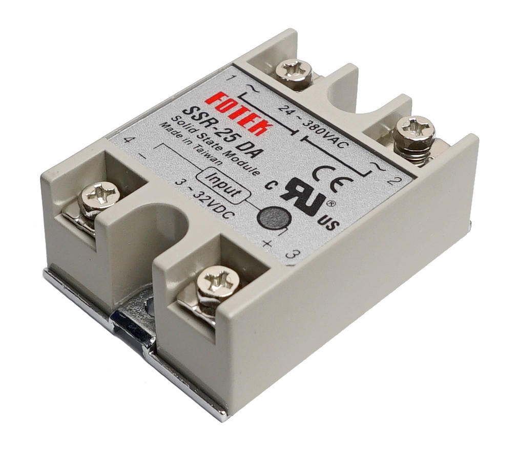

Все знают, как выглядит реле на стол 220в здорового человека? Вот так оно выглядит.
А вот так выглядело мое самодельное реле. Когда разбирал принтер, отвалился сигнальный провод идущий от платы управления. К сожалению, тут уже далеко не до смеха. Ибо это крайне опасно. Ни в коем случае никогда не делайте так! Это неправильно и небезопасно!
Стоял на весь принтер БП 12В на 100-120ватт с радиорынка, то есть "Noname". Вся проводка выполнена без коннекторов, БП не встроен в корпус, был вынесен за его пределы и болтался на проводах (на первом фото его видно сзади справа. Замечательное комбо, неправда-ли? Записали этот список как нельзя делать ни при каких обстоятельствах?

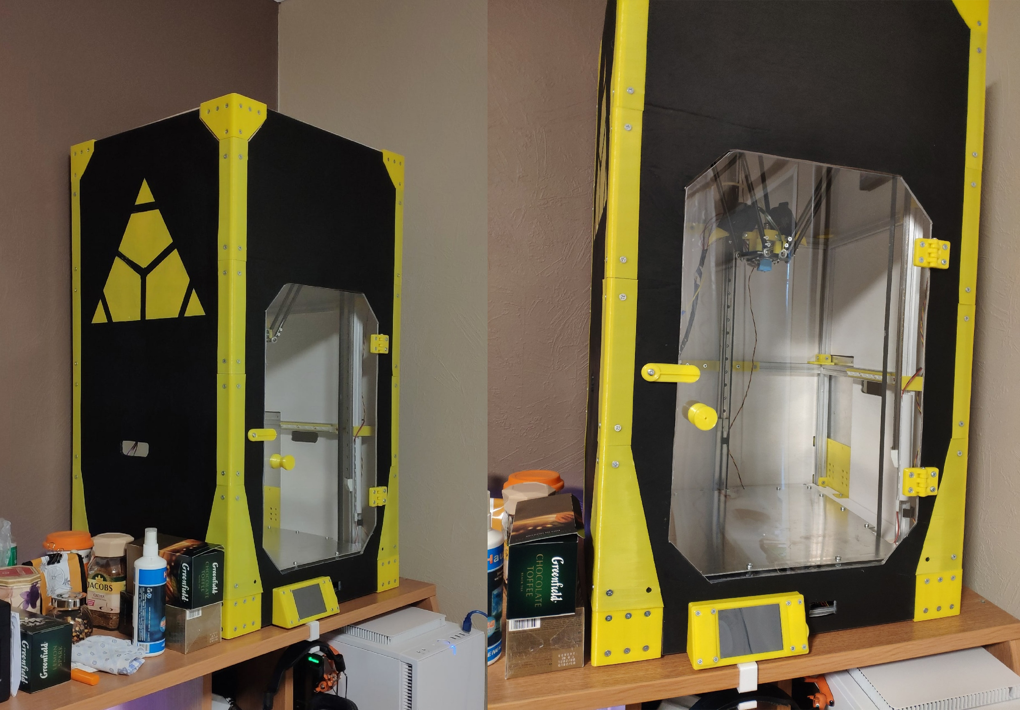

Купил лист фанеры 6мм на обшивку корпуса и 8мм на стол, 7 баллончиков самой простой аэрозольной краски, и покрасил) Снаружи черный, внутри белый. И какой-никакой, а даже "дезигн", даже лого есть) Да, накладки не идеально ровно прилегают, но это мелочи) Теперь меня устраивает в принтере абсолютно все)) А ну и как уже могли заметить, принтер в желтом исполнении выглядит необычно) Был вариант сделать его синим/красным/оранжевым/лаймовым/фиолетовым, но остановился на желтом. Дверца из 2мм акрила.
Самодельная дельта - часть 3. DeltaCube. Такие ошибки допускать нельзя!Внутри подсветка, это обязательно!

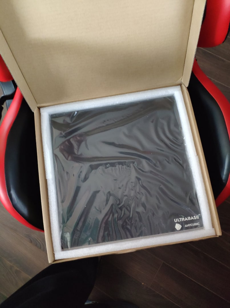

И спустя сколько времени порадую принтер новым стеклом Ультрабазой, старое все затертое, поцарапанное, а это новенькое) Еще поставил заветную фильеру от TriangleLab - я действительно в восторге! Цена кусается, но оно того стоит! Заказал еще парочку фильер 0.4мм на запас) А дешевые фильеры останутся на самый крайний случай.

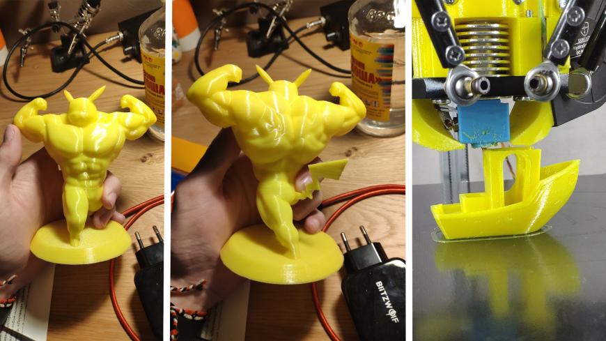

В быту принтер дважды починил сушилку для белья. Первый раз еще в 2018 году (черным пластиком), и второй раз вот сейчас (зеленым))
