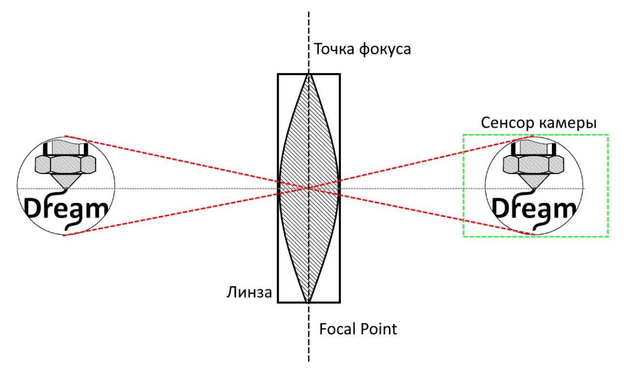

Для чего же нужны эти кольца? Вкратце, все работает так.
При обычной установке объектива в камеру, изображение попадает в объектив, и после этого переносится на матрицу камеры, фактически, неизменным.
Переменное макрокольцо, или красивое макро на старый объектив.
Если же мы установим между объективом и матрицей удлиняющее кольцо, то расстояние до объекта съемки уменьшится, а изображение, попадающее на матрицу фотоаппарата, как бы, увеличится.
И чем длиннее кольцо, тем меньше фокусное расстояние и больше изображение на матрице.

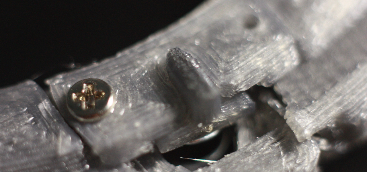

Второй сложностью оказался механизм фиксации объектива к кольцу.
Объектив фиксируется на фотоаппарате при помощи крепления типа шип – паз. Подвижный шип нажатием кнопки на фотоаппарате перемещается вниз, освобождая объектив и позволяя его снять.

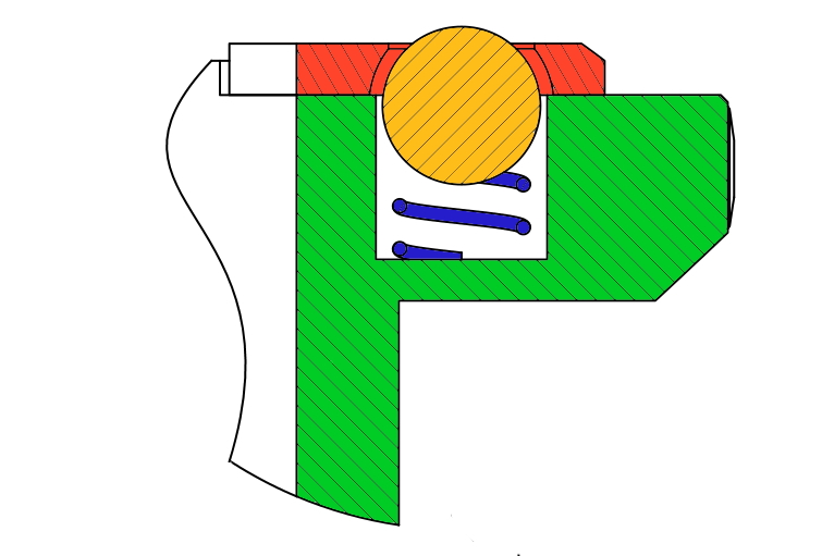

Изначально я хотел сделать похожий механизм на кольце, но столкнулся с тем, что детали оказались слишком мелкими и не всегда механизм срабатывал нужным образом. Как говорится, «Лучшее - враг хорошего». После долгого подбора вариантов механизма, в итоге, я решил вернуться к простому. Объектив фиксируется в кольце при помощи подпружиненного шарика.
Чтобы не использовать в проекте детали, которые сложно найти, в качестве пружины используется пружина из обычной авторучки, а в качестве шарика - патрон, «пулька» от пневматического пистолета, также можно использовать шарик от игрушечного пистолета или от подшипника.
Проект занял, в общей сложности, около двух недель. Из которых несколько дней ушло на моделирование и около недели на печать всех вариантов крепления, системы фиксации, с возвратом к самой простой, и доработки шероховатостей. Но, на мой взгляд, результат того стоил.
