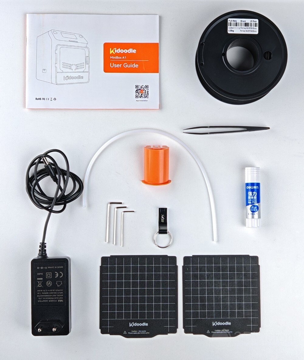

Комплект поставки
Сначала комплект поставки. Тут есть всё необходимое для печати из коробки:
принтер
держатель филамента
шестигранники
адаптер для питания
столик (вроде бы гибкая PEI)
катушка на 250г филамента
инструкция на английском
пинцет
клей
флешка

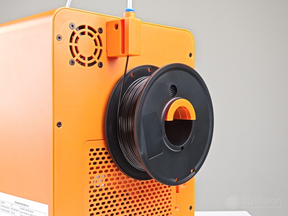

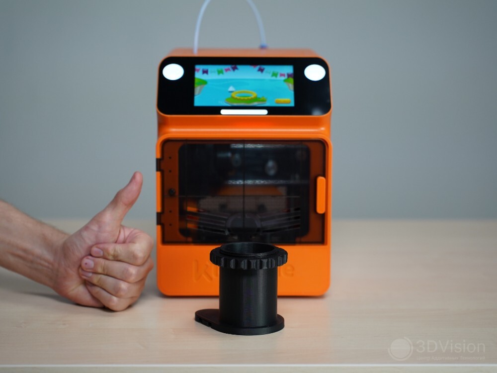

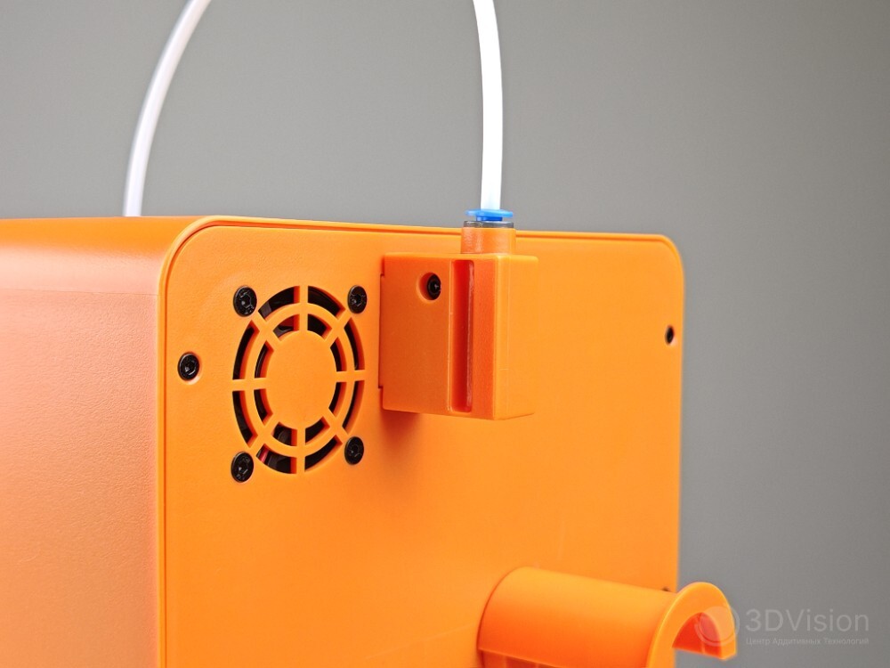

Держатель филамента рассчитан на маленькие катушки:
Kidoodle A1: Путь к безграничному детскому воображению
Оригинальный держатель филамента
В памяти принтера хранится модель для полноразмерных версий. Принтер идеально совместим с филаментами Sunlu благодаря их большому диаметру втулки.
Держатель для больших катушек
Он же, в действии

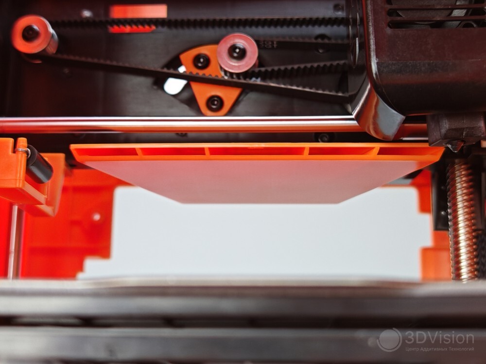

Стоит отметить, что столик принтера не оснащен функцией подогрева. Это ограничивает выбор используемых материалов, поэтому рекомендуется использовать только PLA и PETG. Для достижения наилучшего качества печати необходимо нанести клей на поверхность столика. После завершения процесса печати клей легко удаляется с помощью теплой воды, что делает уход за принтером простым и удобным.

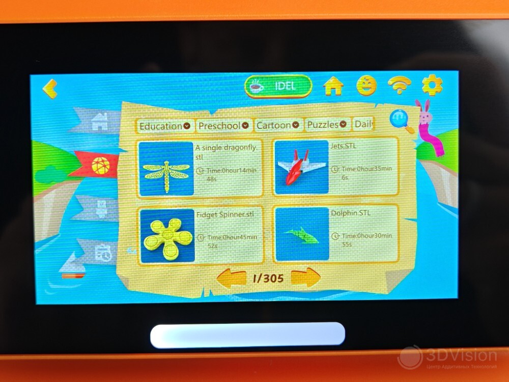

Принтер оснащен встроенной памятью, в которой хранится множество готовых моделей для печати. Это позволяет начать работу даже без подключения к интернету, что особенно полезно для новичков, не имеющих опыта в подготовке моделей с помощью программ-слайсеров.

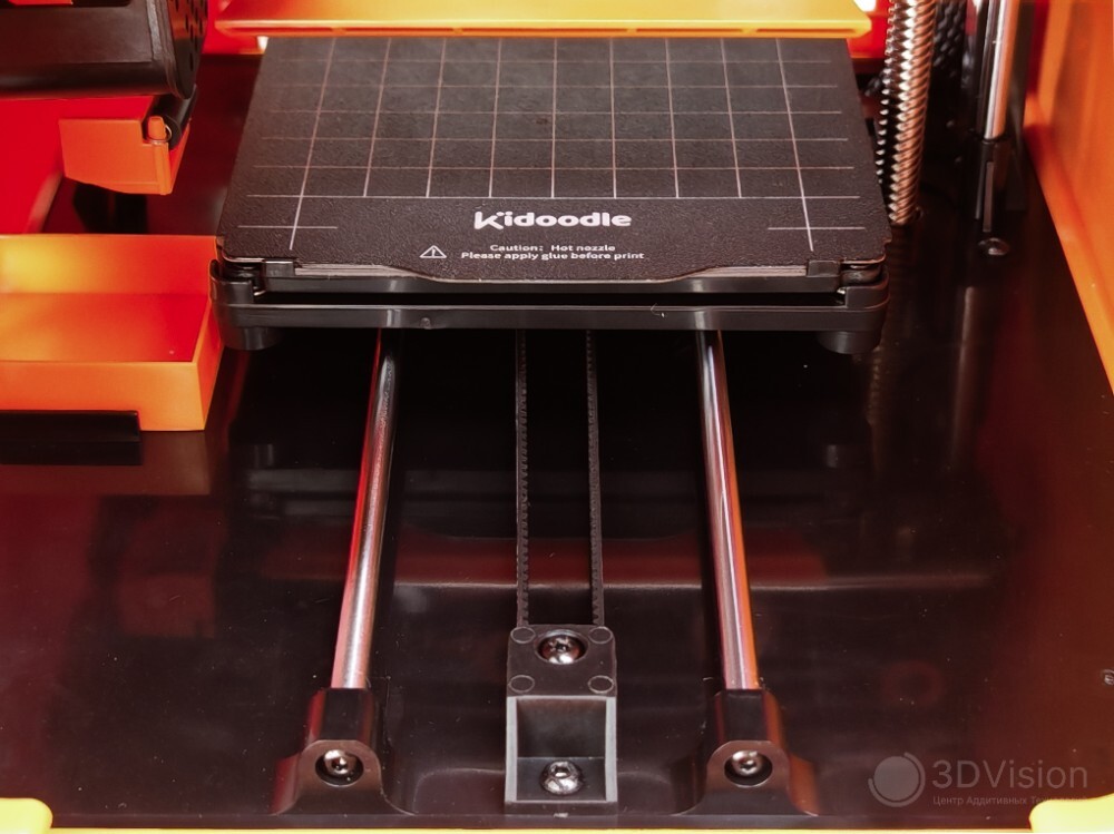

Кинематика принтера Картезианская, проще говоря - дрыгостол; Стол передвигается по двум направляющим диаметром 5 мм.
Стол

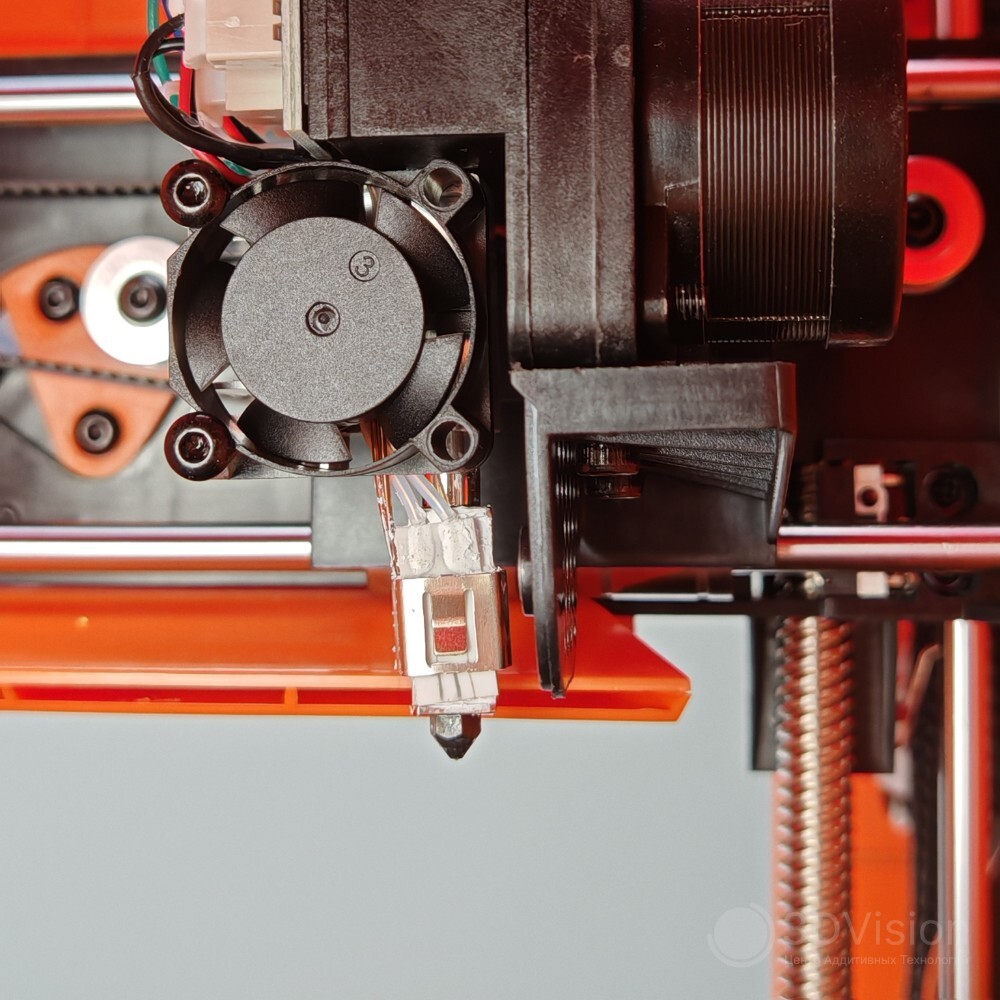

Хотенд цельнометаллический, сопло микроскопическое, проприетарное.
Хотенд
В корпусе есть натяжители ремней для осей X и Y.
За обдув модели отвечает 6020 вентилятор, расположенный за моделью. На печатающей голове вентилятор нужен для обдува радиатора. Вентилятор сзади довольно громкий, но можно включить тихий режим, в котором ограничиваются скорость печати и обдува.

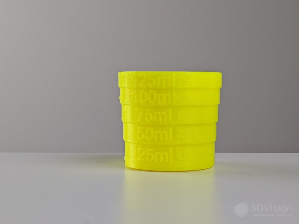

Во-вторых, изделие обладает функцией возобновления печати после перебоев в электропитании. Это значит, что если во время печати произойдет отключение электричества, процесс не придется начинать заново. Устройство запоминает точное место, на котором остановилась работа, и после восстановления питания продолжает печатать с того же момента. Это позволяет сэкономить время и материалы, а также гарантирует, что готовое изделие будет качественным и без дефектов.

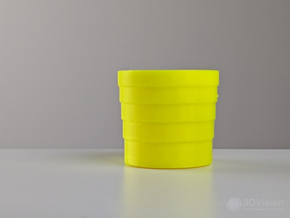

Эти возможности были проверены на практике. На фотографии, прилагаемой к описанию, изображена чаша, печать которой была успешно завершена, несмотря на временное отключение электричества. Это наглядно демонстрирует надежность и эффективность устройства в реальных условиях эксплуатации.
В нижней части чаши видно, где принтер остановился

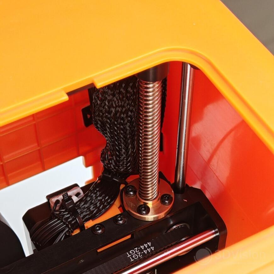

Ось Z реализована трапецеидальным винтом и двумя линейными направляющими по 5мм.
Винт оси Z
Автовыравнивания стола в этом устройстве не предусмотрено, так как оно не требуется для его корректной работы. Однако, если возникнет необходимость, стол можно выровнять вручную, что не представляет сложности. Дополнительно, в устройстве предусмотрена возможность изменения Z-оффсета, что позволяет более точно настраивать высоту сопла относительно поверхности стола для достижения оптимальных результатов печати.

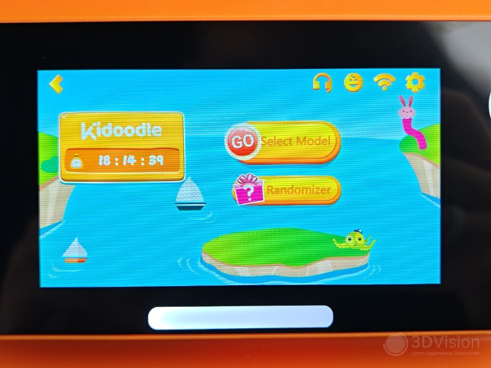

Кидудл оснащен Wi-Fi модулем, который поддерживает диапазоны частот 2,4 и 5 ГГц. Это дает возможность подключаться к интернету и получать доступ к обширной библиотеке моделей для печати. В этой библиотеке представлены разнообразные модели, включая подвижные игрушки, буквы английского алфавита, цифры и миниатюрные машинки. Большинство моделей можно напечатать за короткий промежуток времени — менее получаса, а наиболее крупные из них займут около двух часов. Это позволяет детям наблюдать за увлекательным процессом создания игрушек прямо у них на глазах, что может стать для них не только интересным, но и познавательным опытом.
Можно настроить фильтры для ускорения поиска
Вы можете нажать на кнопку «Рандомайзер», и ваш 3D-принтер начнет печатать случайную модель из обширной библиотеки. Однако, это может не всегда приносить удовольствие, так как в библиотеке хранятся модели разного размера, включая крупные объекты, которые разбиты на несколько частей для удобства печати. Если вам не повезет, возможно, вы получите только часть модели, например, половину динозавра. Это может быть неудобно, если вы рассчитывали на целую фигуру.
Важно отметить, что подготовка к печати начинается еще во время загрузки модели. Это означает, что принтер автоматически выполняет необходимые действия, чтобы обеспечить качественный процесс печати.

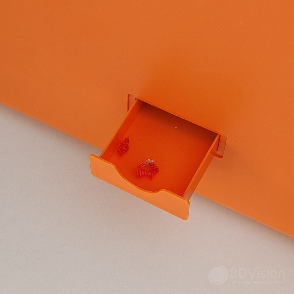

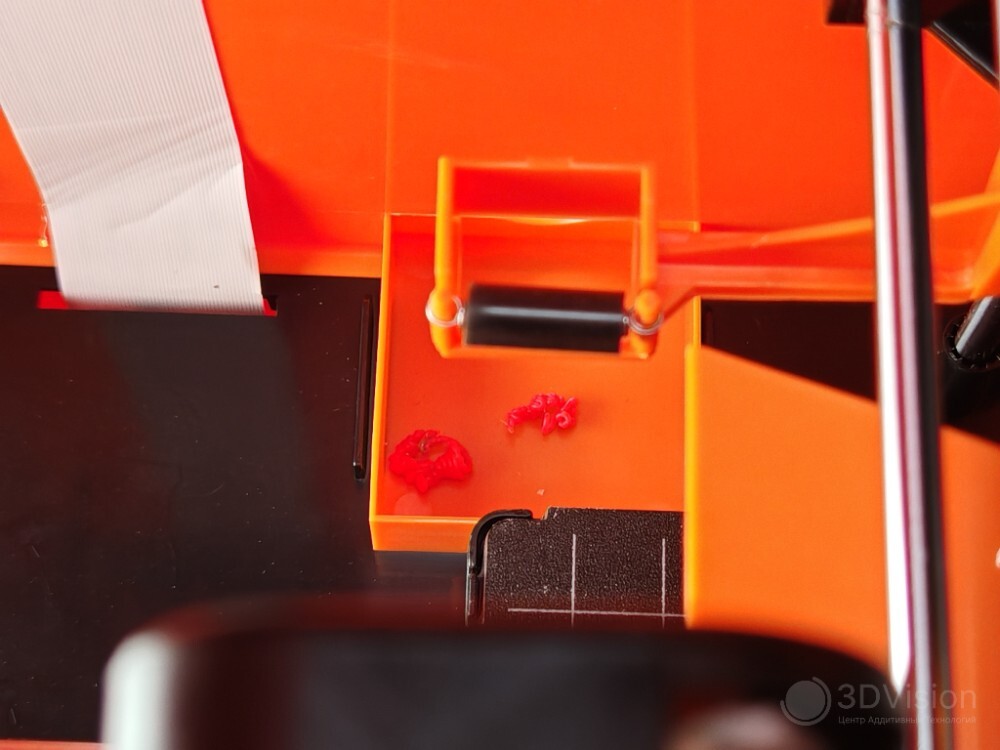

Перед началом печати или при смене материала, принтер проводит очистку сопла. Это важный этап, так как он помогает предотвратить засорение и обеспечивает плавную подачу пластика. Ненужный пластик, который остается после очистки, сбрасывается в специальный выдвижной ящичек. Это помогает поддерживать рабочую зону в чистоте и предотвращает накопление отходов, которые могут повлиять на качество будущих печатных работ.
Вид изнутри. На переднем плане валик, о который чистится сопло
Вид снаружи

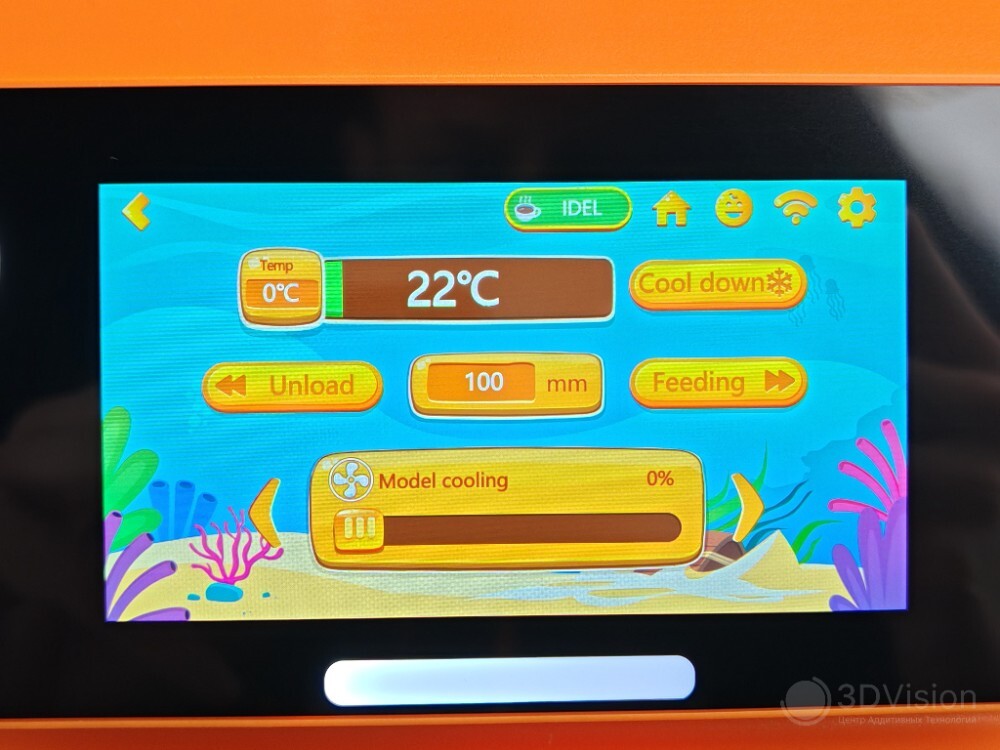

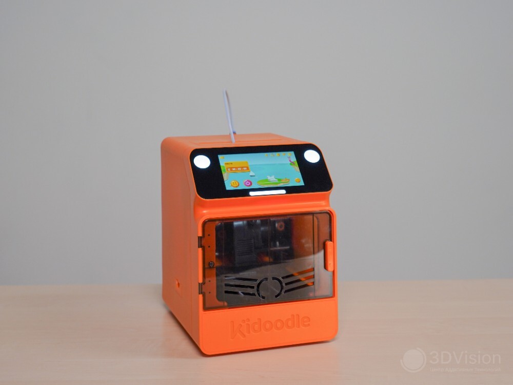

Интерфейс
Это сильная сторона принтера, несмотря на всю «детскость» и цветочки. Многим взрослым принтерам стоит поучиться у Кидудла делать удобные и простые интерфейсы.
Домашний экран — всё просто и понятно
Меню экструдера
Меню движения
На выбор английский и китайский, но особое знание языка не нужно, потому что всё понятно без слов.

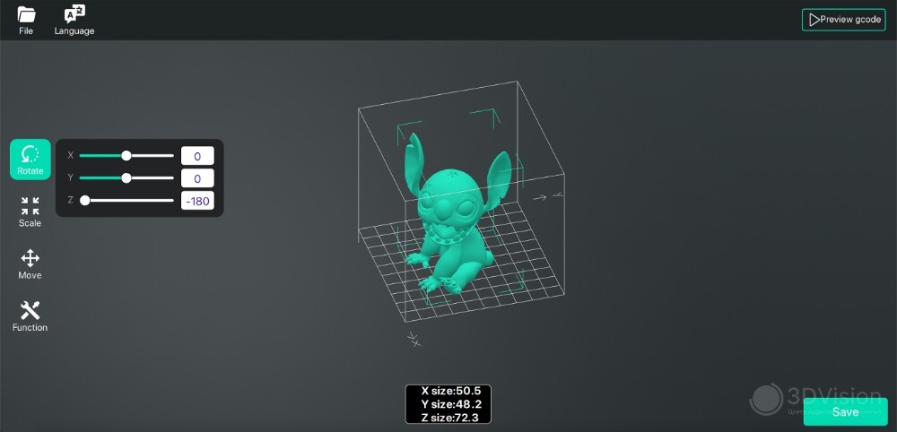

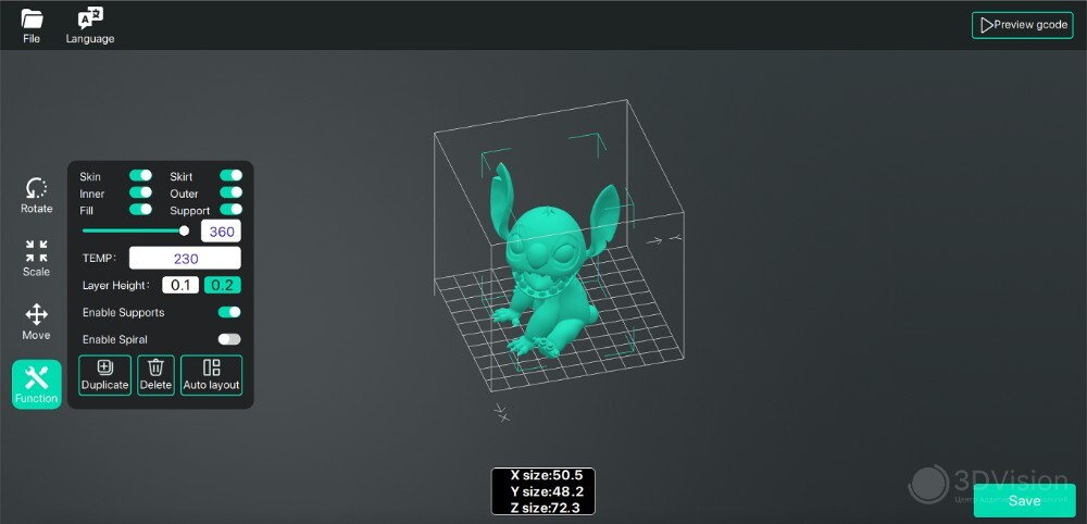

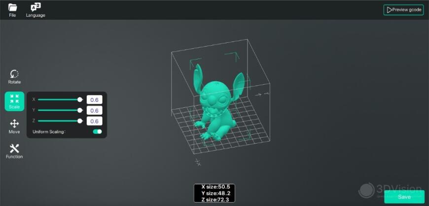

Слайсер
Если вы хотите напечатать что-то своё, вы можете самостоятельно подготовить модель для печати, используя программу Kidoodle Slicer. Это очень простое в использовании программное обеспечение, которое позволяет изменять всего несколько параметров, что делает его идеальным для начинающих пользователей и детей. В Kidoodle Slicer вы можете вращать 3D-модель, изменять её размеры и перемещать её по рабочей области. Также есть возможность печатать в режиме вазы, что означает печать без внутреннего заполнения и с одной стенкой. Этот режим экономит материал и время, что особенно важно для начинающих.
Однако, если вы планируете печатать более сложные и детализированные модели, которые требуют более точных настроек, вы можете воспользоваться программой Cura Slicer. Эта программа предоставляет более широкий спектр настроек и возможностей для более опытных пользователей. Чтобы начать работу в Cura Slicer, вы можете импортировать профиль, который оптимизирован для вашего устройства. Профиль, а также стартовые и финишные G-коды, которые необходимы для успешной печати, мы можем скинуть - напишите нам в комментариях. Это позволит вам добиться наилучших результатов при печати сложных моделей, максимально используя возможности вашего оборудования.

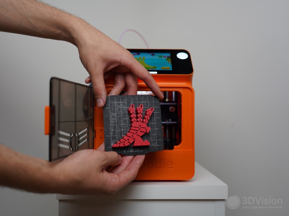

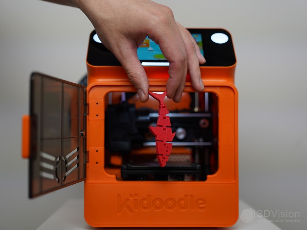

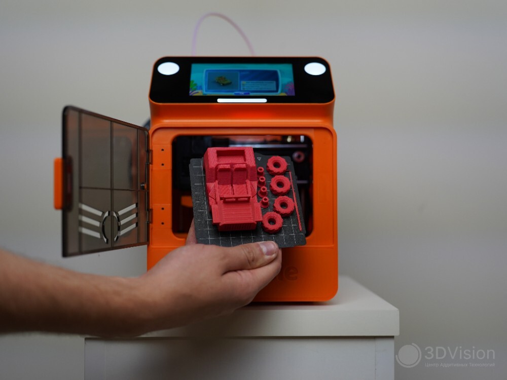

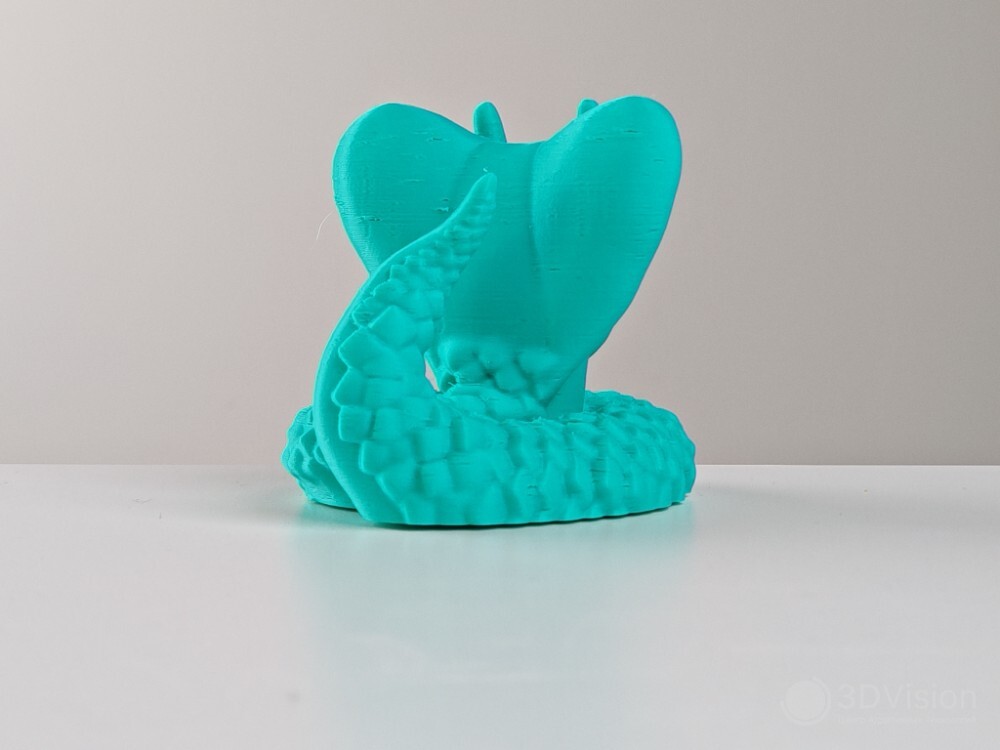

Печать
Модели ниже из памяти принтера:

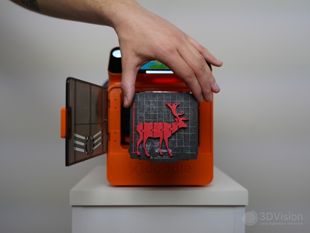

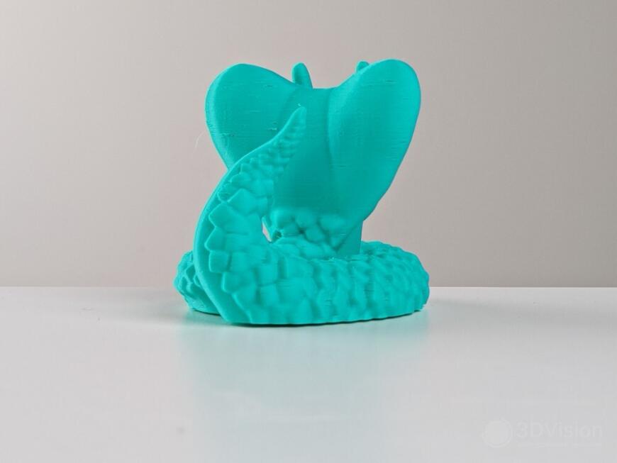

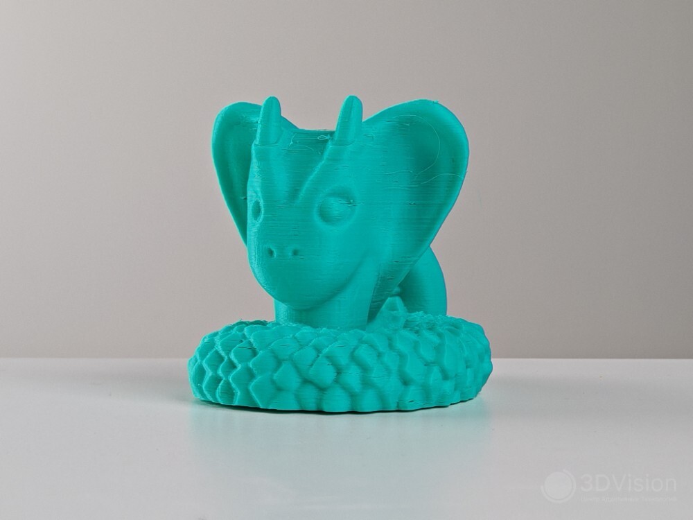

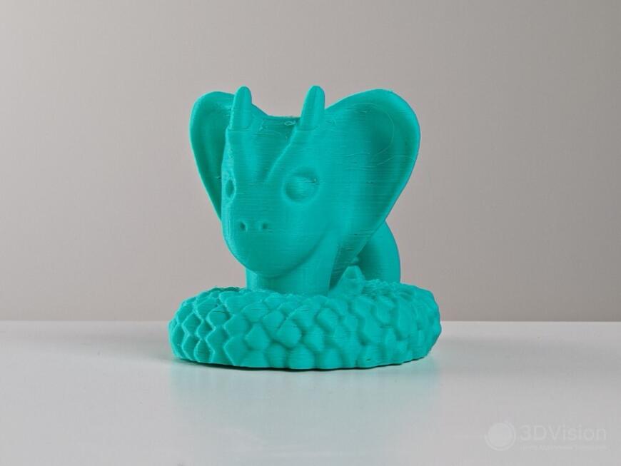

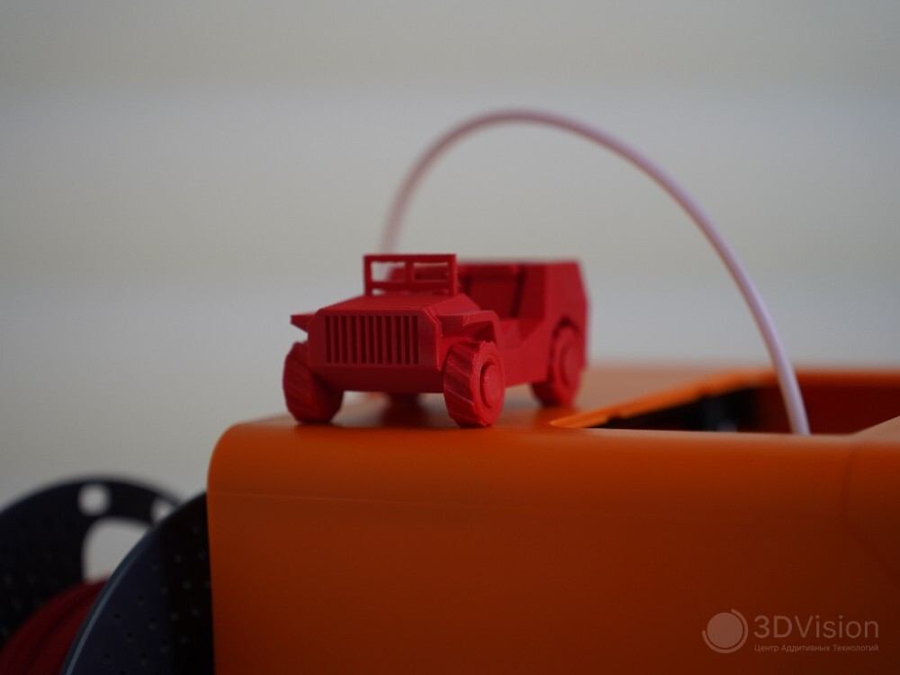

Сборный джип
Олень
Акула
Горыныч?

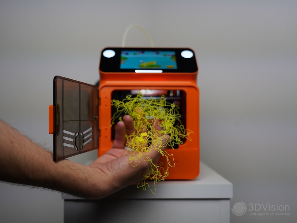

А вот что бывает, если не использовать клей:
Лапша быстрого приготовления делается именно так

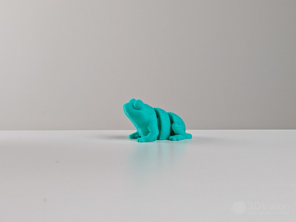

Среди моделей из библиотеки точно найдутся те, которые понравятся детям.
Далее мы печатали из PETG, и качество преднарезаных моделей стало хуже. Из чего делаем вывод — модели готовились для печати из PLA, причём скоростных. Для печати обычными PLA или PETG обязательно нарезать модели самостоятельно в Cura.

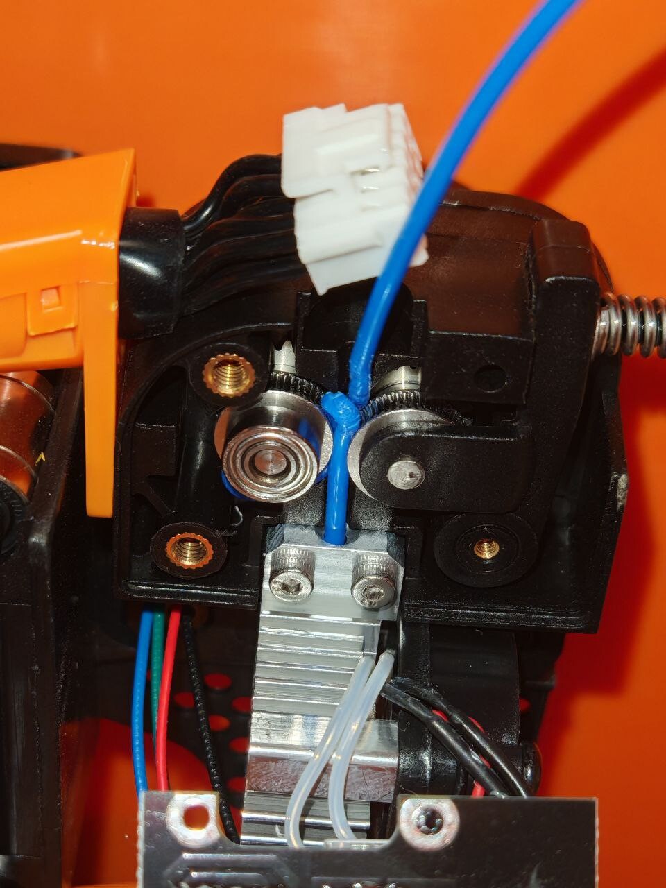

Мы попробовали печатать и мягким эластомером — Bestfilament Bflex, однако ничего не вышло. Филамент неизбежно застревает в районе подающих колёс. Пробовали регулировать усилие прижима и прочистить сопло, но это тоже не помогло. Расстояние от маленьких колёс до хотенда слишком большое для мягкого пластика, он сгибается и не проходит дальше.
Благодаря эластомеру узнали по том, что в принтере стальные падающие колёса. Для доступа к ним нужно снять крышку хотенда, открутить три винта с платы управления и три винта с крышки экструдера. Из-за размеров Kidoodle эти операции довольно сложные. Доступ к внутренним элементам можно было бы упростить, добавив съёмную панель с левой стороны корпуса, но этого нет.
Хотенд снимается проще, выше видны два винта, на которых он держится.

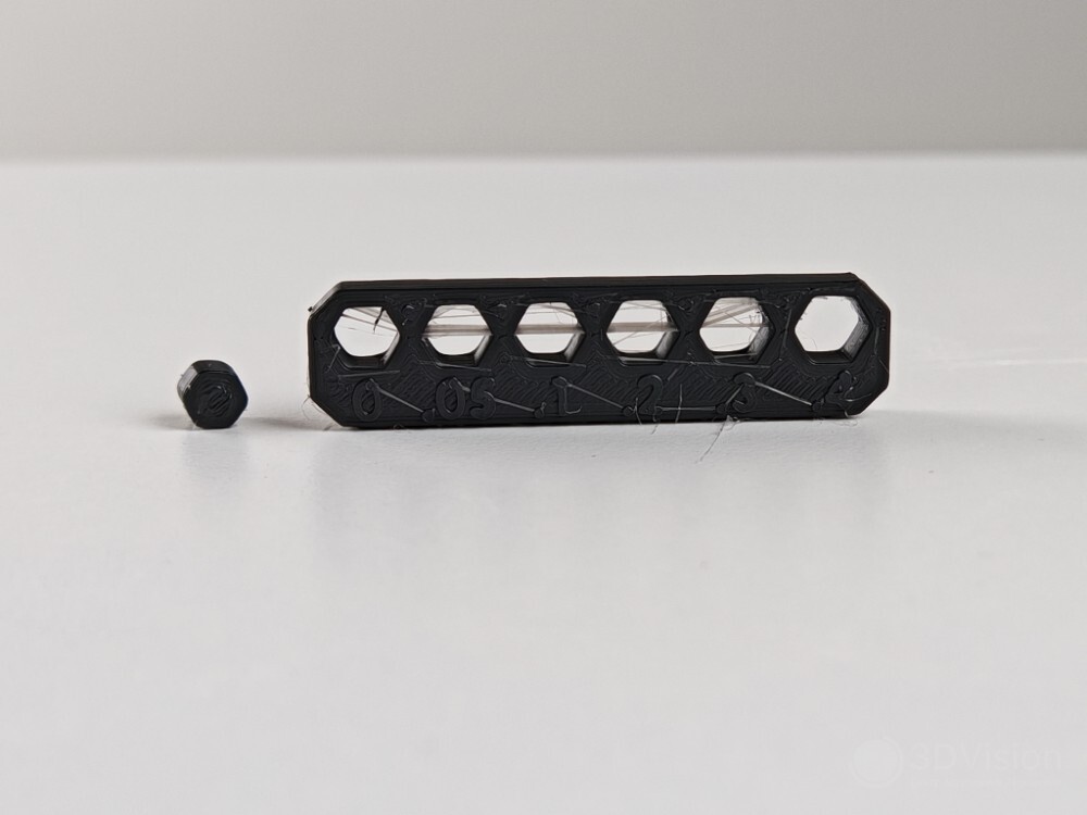

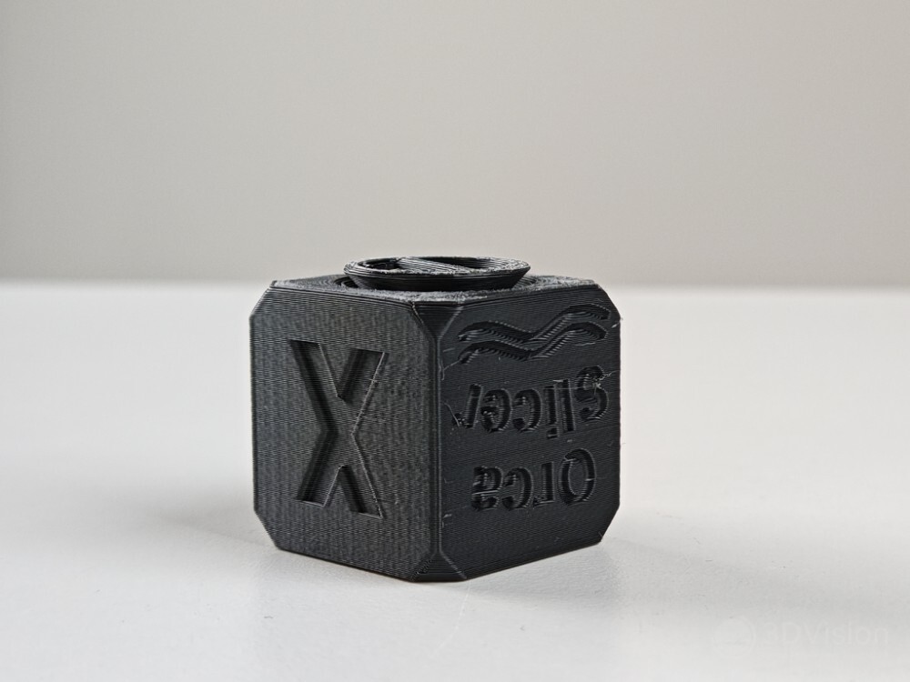

Тесты как для взрослых принтеров
Провели тесты, которые обычно делают на взрослых FDM принтерах:

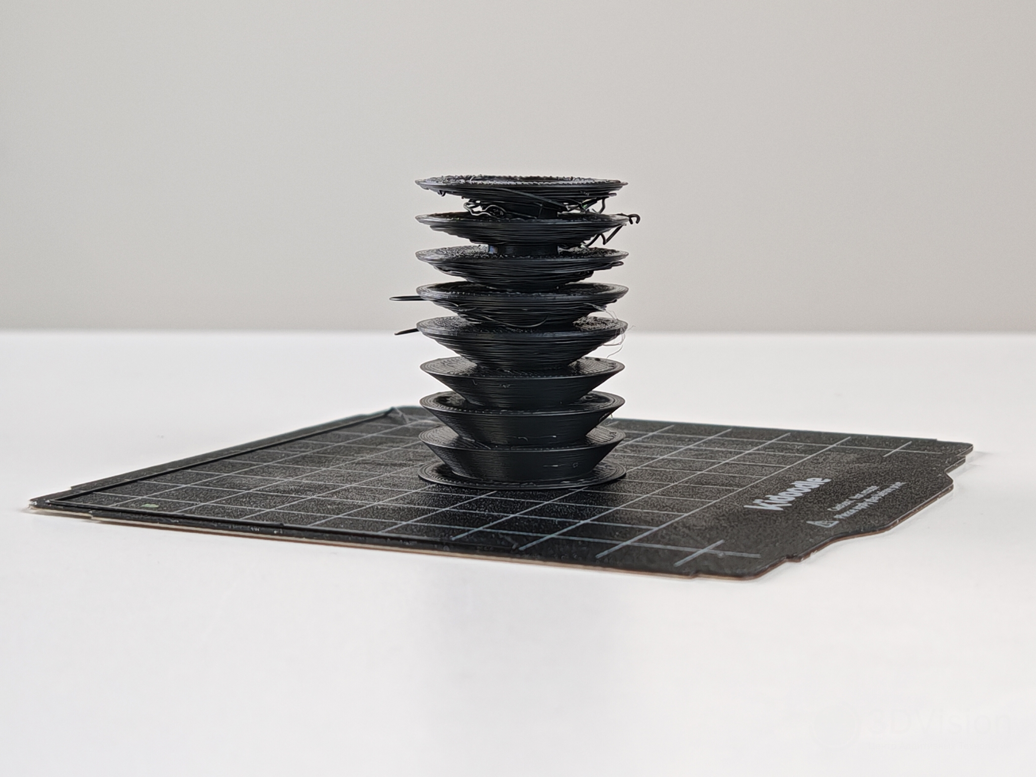

- Тест нависаний
- кубик Orca Slicer
- и тест допусков Orca Slicer
Тестовые детали печатали Sunlu APLA - полилактидом с эффектом «Anti String». Он показал хорошие результаты в тестах.
Тест нависаний получился таким:
Максимальный угол нависания 55 градусов. Лучшие нависания получились со стороны вентилятора.

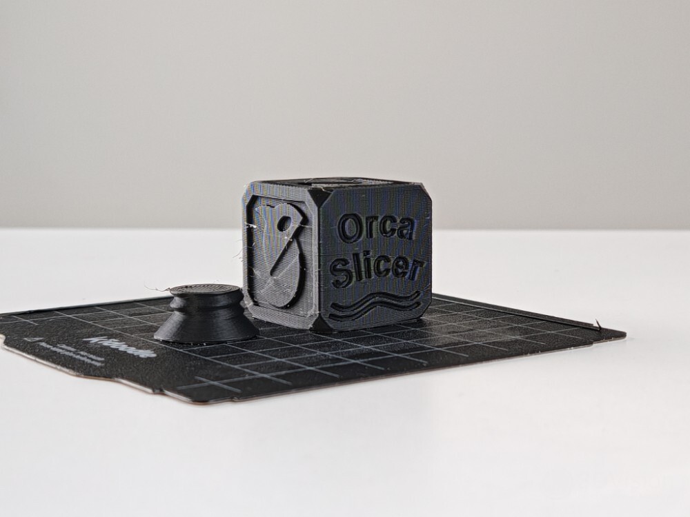

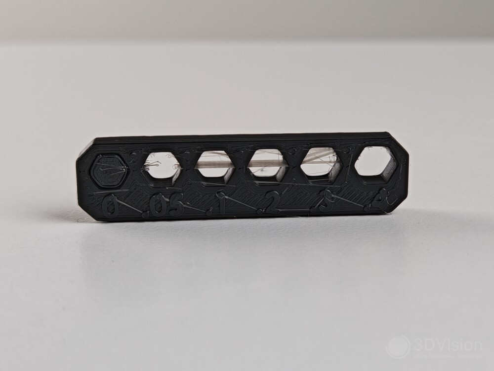

Кубик Orca с вкручиваемой частью:
Винт вкручивается не до конца

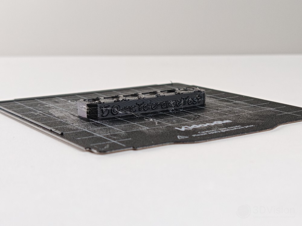

Тест допусков Orca принтер прошёл с максимальным результатом
Как бы мы не настраивали откаты - «паутина» при печати этим филаментом не пропадала
В допуск «0» деталь вошла проще, чем в «0,05»
При печати на 3D-принтере мы столкнулись с проблемой образования так называемой «паутины» — тонких нитей пластика, которые остаются между элементами модели. Это явление наблюдалось постоянно, несмотря на наши усилия по устранению проблемы. Мы пробовали различные методы, такие как настройка параметров отката в программе Cura, которая отвечает за управление движением экструдера, а также сушили филамент, чтобы уменьшить влажность, которая может влиять на качество печати. Однако, несмотря на все эти меры, проблема не исчезала.
Интересно, что на других принтерах этот же филамент не демонстрировал подобных дефектов, что заставило нас задуматься о возможных причинах. Мы также заметили, что при использовании других типов филаментов проблема могла проявляться или исчезать, что указывало на зависимость от материала. Особенно часто «паутина» возникала при печати с использованием PLA-филаментов, обладающих дополнительными свойствами, такими как повышенная прочность или гибкость. Эти свойства, вероятно, влияли на поведение филамента при экструзии и способствовали образованию нитей.

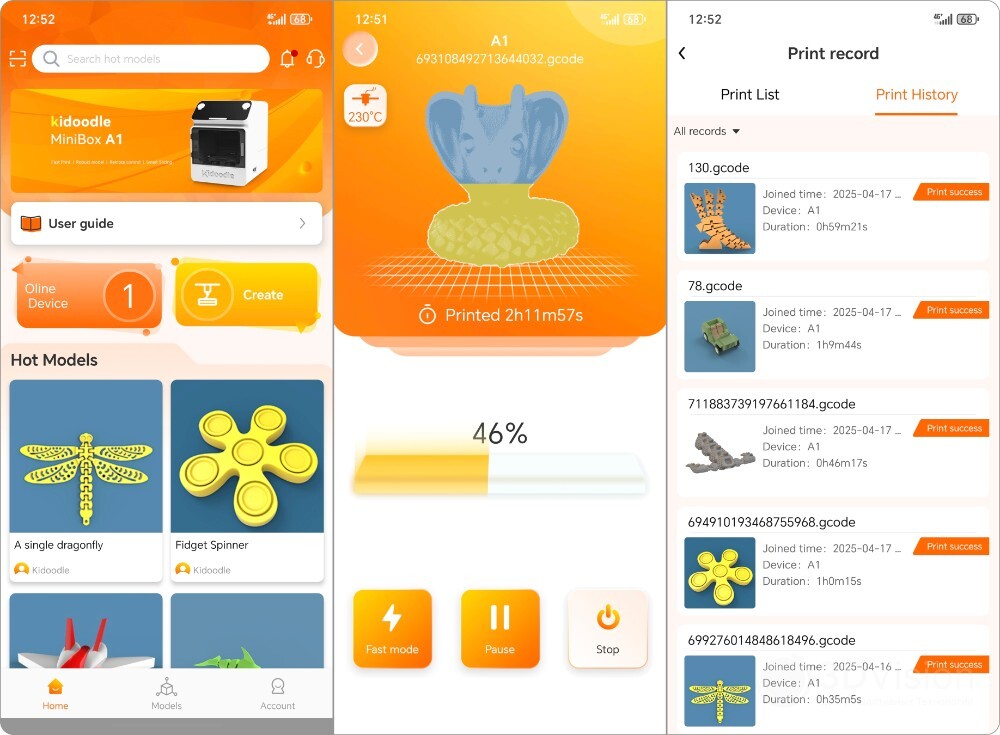

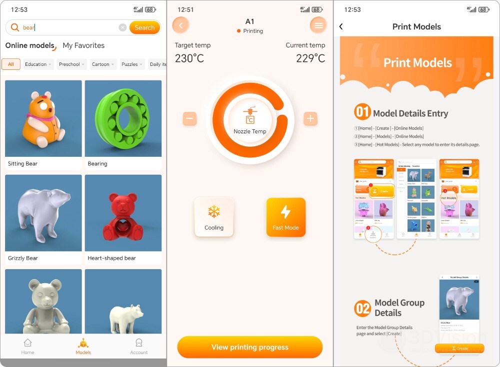

Мобильное приложение
В приложении та же база моделей, что и в принтере. Модели можно ставить на печать, следить за прогрессом и получать уведомления о том, что деталь готова.
Так как база моделей большая, есть фильтры для сортировки и поиск по названиям.
Во время печати можно выбрать режим: быстрый или тихий. Ещё в приложении можно посмотреть инструкцию к принтеру в картинках.
Через приложение не получится загрузить в принтер свои модели. Wi-Fi в Kidoodle нужен только для доступа к библиотеке моделей, а все операции по передаче своих файлов осуществляются через флешку.
