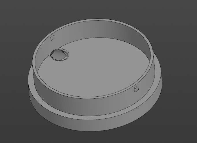

С выбором источника света, стали понятны габариты будущего ночника, т.к. вся конструкция будет проектироваться относительно его габаритов. Осталось придумать схему размещения узлов и способ их крепления. Очевидно, что конструкция должна быть разъёмной, во-первых, для того чтобы была возможность монтажа при сборке, а во-вторых, остается возможность по дальнейшему обслуживанию на случай, если в будущем придется заменить лампочку тут всё просто – разъем типа байонет замечательно подходит на эту роль. Не менее важным был вопрос с проводами. Чтобы обеспечить его аккуратный и безопасный вывод, в основании светильника была предусмотрена специальная прорезь. Такое решение позволило избежать перегибания провода и обеспечить его надежную фиксацию.

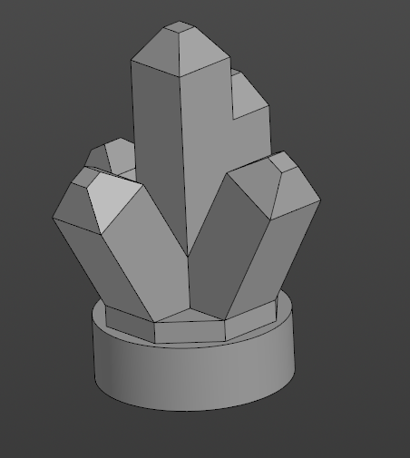

Этап – 4 (Проектирование):
Вооружившись штангенциркулем и карандашом, я перенес размеры в Компас 3D и приступил к созданию объемной модели кристалла. При моделировании я также учитывал особенности 3D-печати. Старался избегать острых углов и нависающих элементов, которые могли бы потребовать использования большого количества поддержек. Толщина стенок была выбрана таким образом, чтобы обеспечить достаточную прочность конструкции и при этом минимизировать расход пластика.

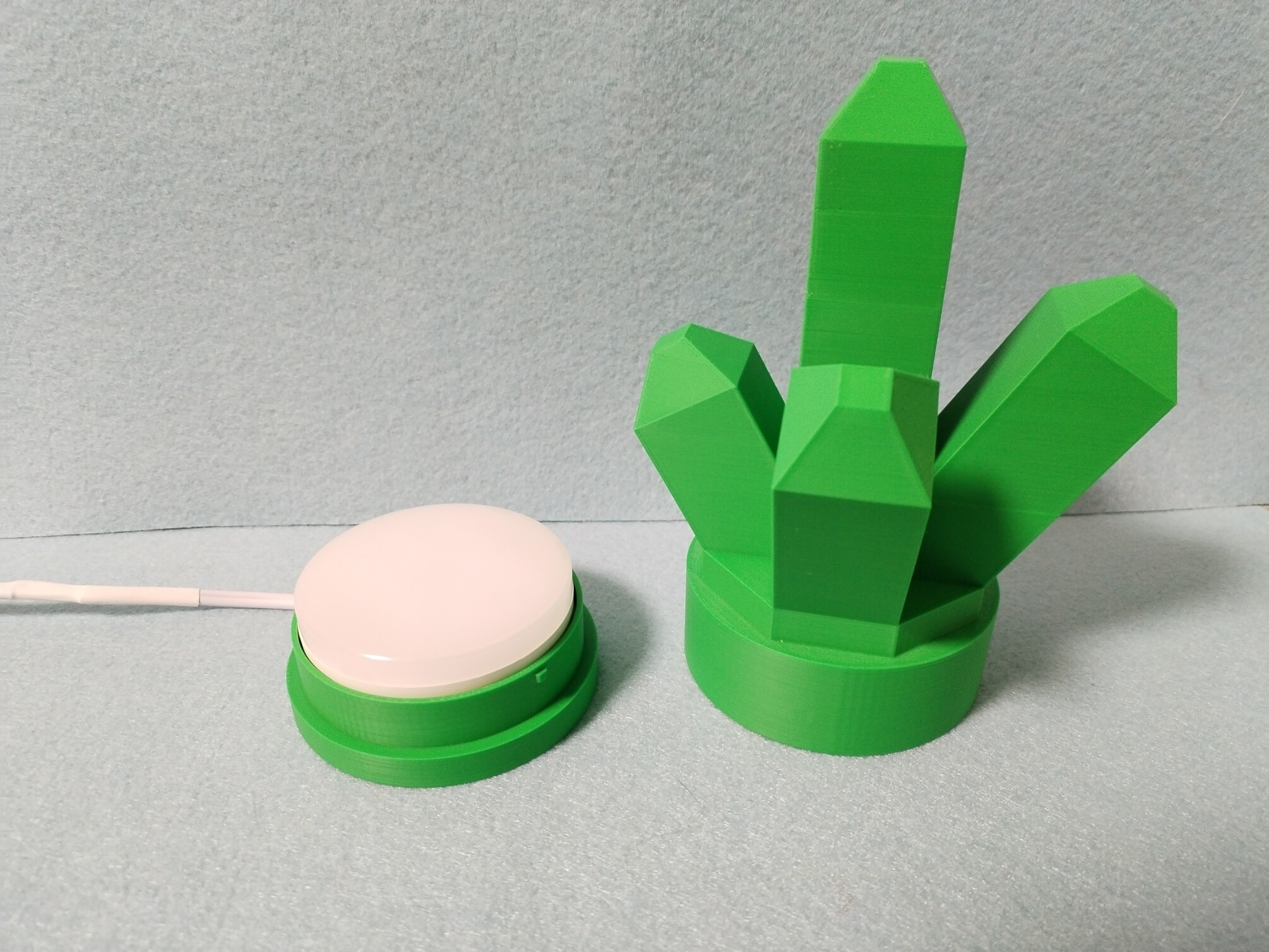

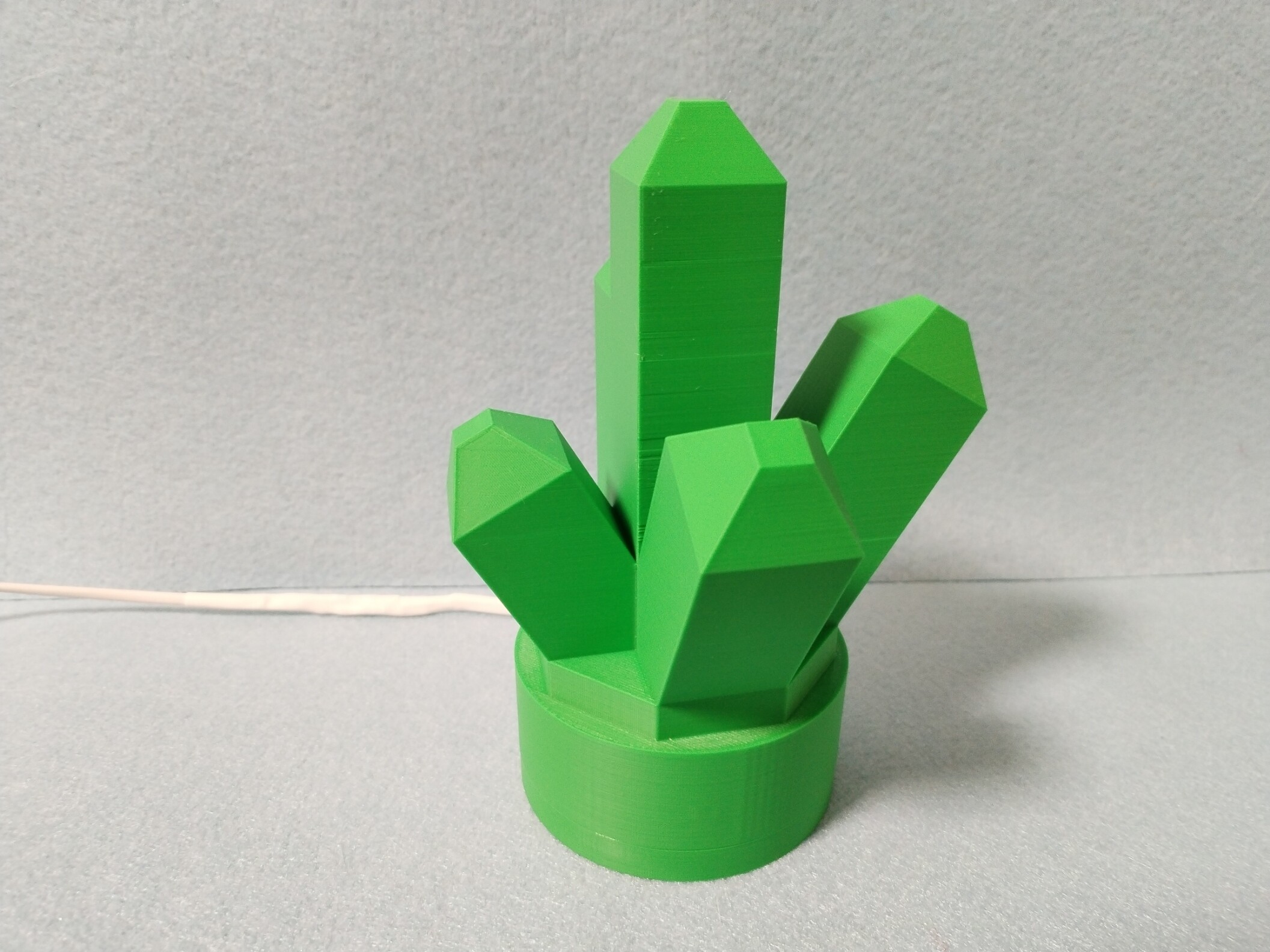

Для печати светильника я использовал 3D-принтер Creality K1 SE. Этот принтер обладает высокими показателями скорости печати, при этом обеспечивая её высокую точность. Процесс печати был итеративным, особенно это коснулось дна светильника. Мне пришлось напечатать его дважды, чтобы подобрать идеальный размер и добиться плотной посадки с кристаллом. Сам же кристалл, к счастью, напечатался с первого раза без каких-либо проблем.
При печати кристалла не удалось полностью избежать нависающих элементов, поэтому потребовалось использовать поддержки. И вот здесь я столкнулся с важным уроком! По неопытности я сделал поддержки слишком плотными, что значительно усложнило процесс их удаления после печати. Пришлось потратить немало времени и усилий, чтобы аккуратно отделить их от основной модели, не повредив ее. Этот опыт научил меня более тщательно настраивать параметры поддержек, чтобы обеспечить их легкое удаление и сохранить качество поверхности изделия.
Этап – 6 (Параметры печати):
Для печати я использовал следующие настройки: Сопло 0,4, толщина слоя 0,12 мм, скорости печати внешнего слоя: 150 мм/с, внутреннего 200 мм/с, ускорения 12000 мм/с2 В качестве материала был выбран пластик PLA зеленого цвета от фирмы НИТ. Зеленый цвет, на мой взгляд, хорошо сочетался с формой кристалла и создавал приятный, мягкий свет.

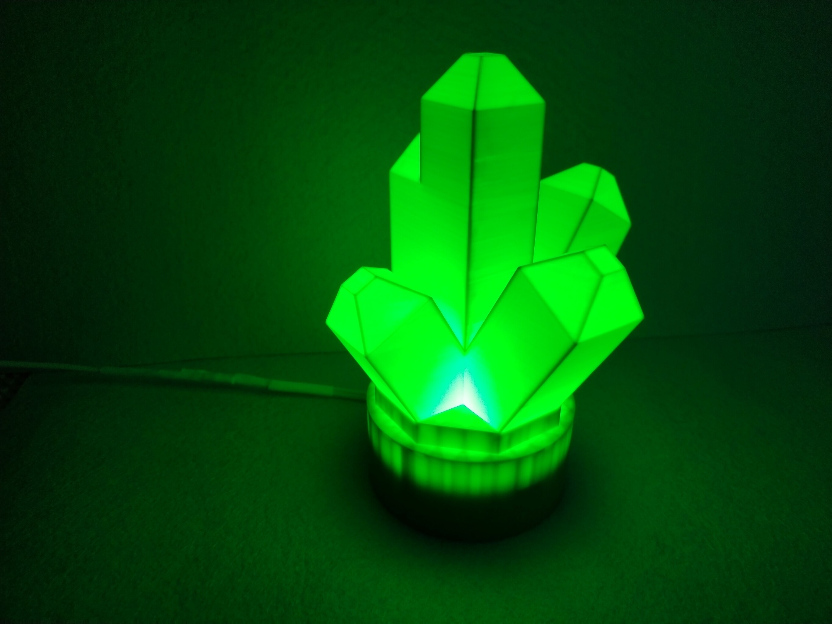

После завершения печати, основание светильника сразу готово к использованию. Лампа GX53 с небольшим усилием установилась в предназначенное для неё место и надежно зафиксировалась.
В итоге получился компактный и стильный ночник. Кристалл, выглядит, на мой взгляд, лаконично и современно. Мягкий зеленый цвет создает уютную атмосферу. Светильник отлично вписался в интерьер моего рабочего стола, став не только источником света, но и оригинальным элементом декора.
Несмотря на то, что в процессе создания были свои сложности, я очень доволен результатом. Светильник получился именно таким, каким я его и задумывал.
