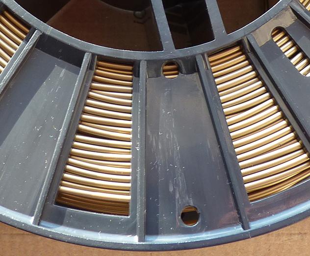

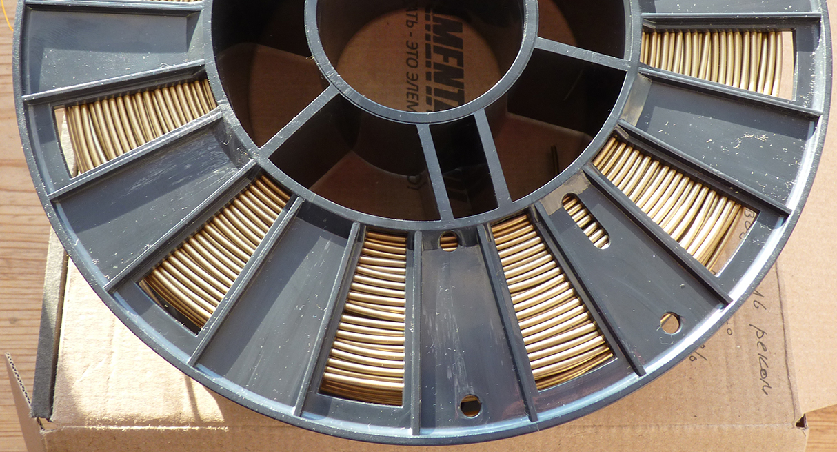

Хотелось бы поделится с Вами впечатлениями от работы с пластиком Бронзовый металлик от filamentarno.
Этот пластик достался мне в качестве приза на этом портале. Я занял второе место 'Самый активный участник за месяц'
Была предложена катушка Prototyper Soft Белый, но я уже покупал такой пластик и у меня он уже есть. Производитель любезно согласился поменять катушку белого пластика на Бронзовый металлик! Я его очень хотел попробовать. И цена у этих пластиков одинаковая.
И вот катушка уже у меня и я сразу преступил к тестированию пластика!

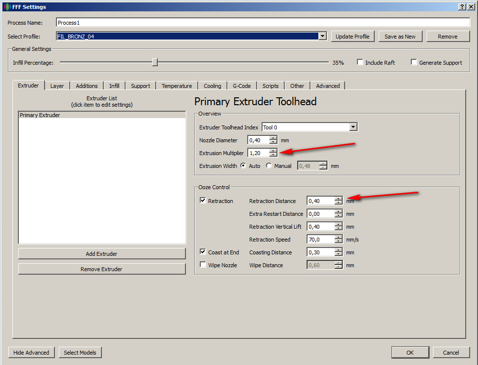

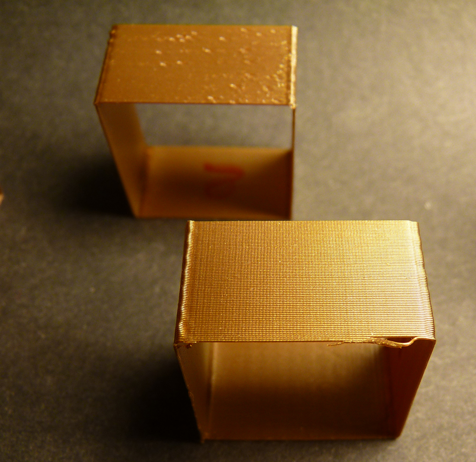

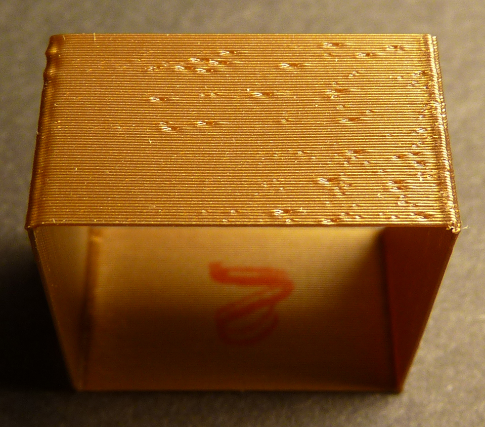

Первым делом подбор температуры печати.
Остановился на температуре 230 градусов.
Сразу выяснилось, что надо так же подбирать настройки ретракта, так как после втягивания пластика, происходил пропуск из-за попадания в сопло воздуха.
После нескольких проб подобрал этот параметр.
Так же заметил, что с подачей пластика тоже надо подобрать параметры
В итоге у меня получились весьма необычные настройки слайсера. Конечно они подходят только для моего сопла, но на всякий случай покажу их Вам.

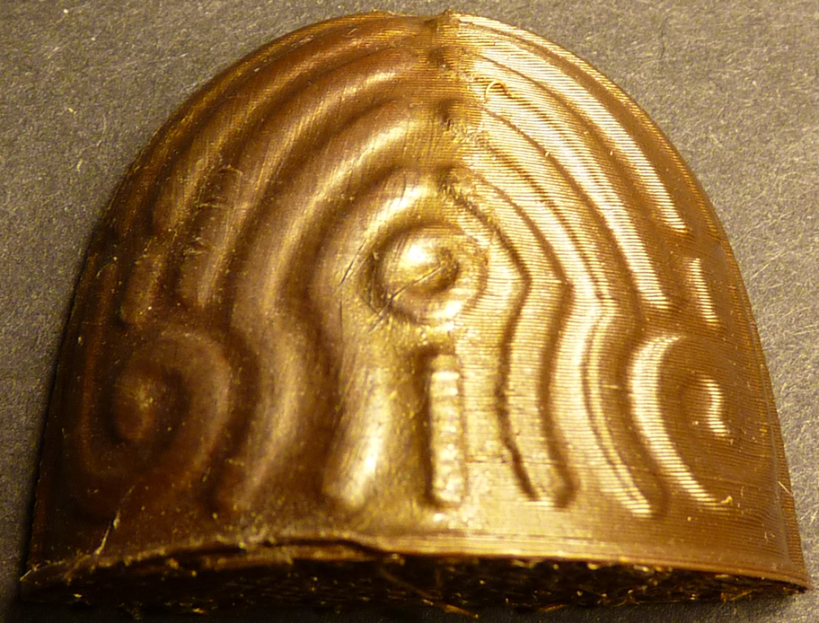

Ну что же настало время проверить пластик в боевых условиях.

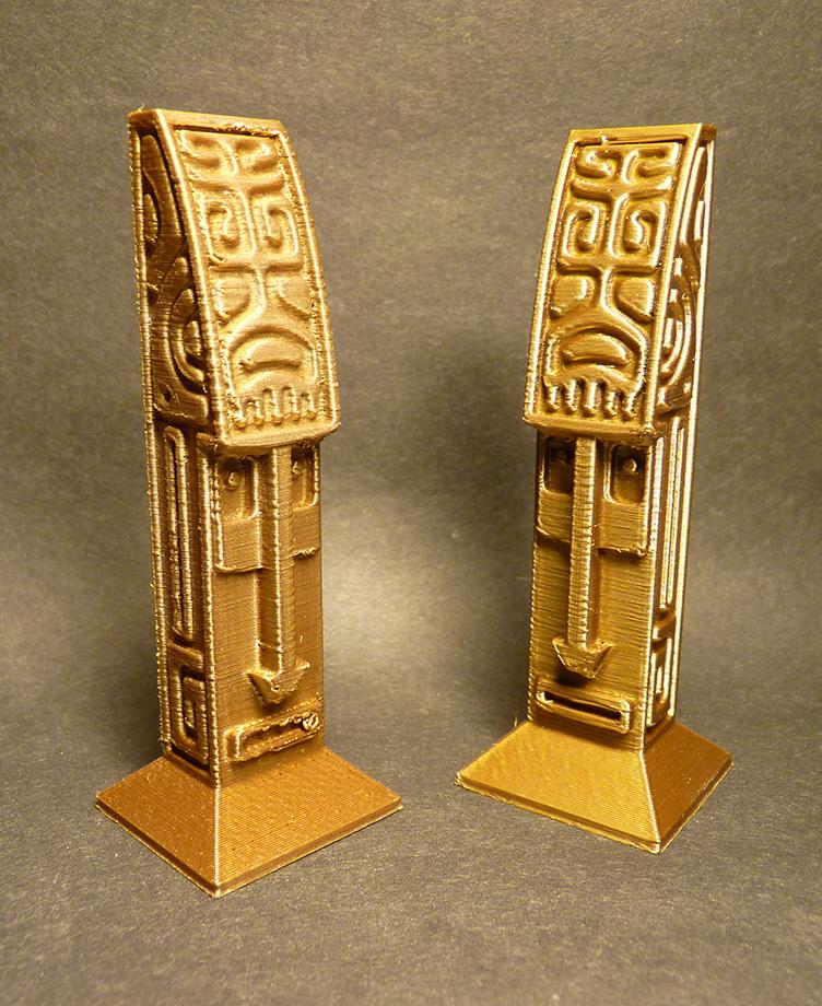

Сразу подумал, что надо напечатать, что то такое, что раскроет в полной мере металлические(визуальные) свойства этого материала. Достал фигурку из старого своего проекта. Когда готовил модель к печати, сразу понял, что модель не адаптирована для печати, так как она предназначена для фрезерования из дерева на ЧПУ станке. Но хотелось скорее посмотреть результат и вот уже принтер мягко выдавливает бронзовую проволоку слой за слоем. Кстати очень красиво этот пластик выходит из сопла и ложится на предыдущий слой! Действительно похоже на наплавленные металла! Конечно все проблемные места на модели дали о себе знать. Очень много нависающих элементов, а поддержки делать не хотелось. Вот что получилось
Результат мне понравился, в принципе есть металлический эффект!

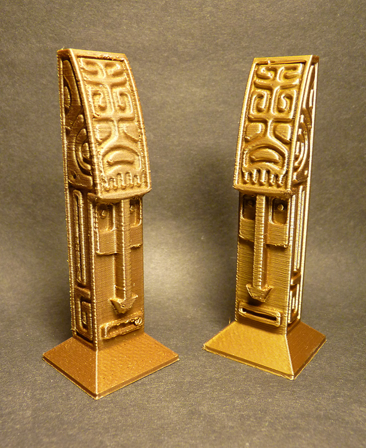

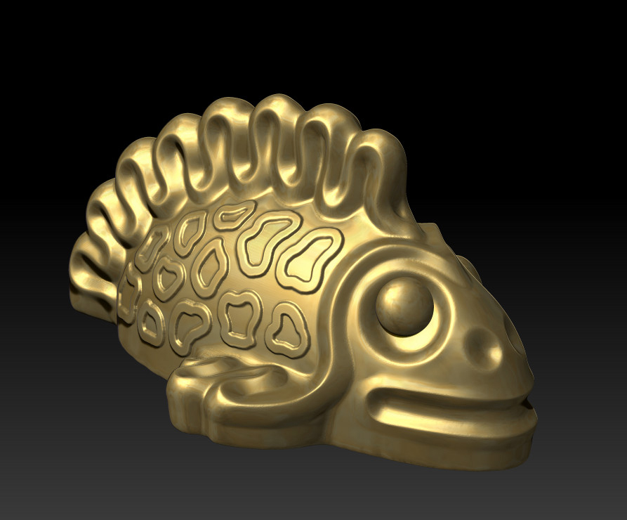

Пока печаталась вторая модель (подправил кое какие параметры) Я сел моделировать адаптированную для печати модель. Воплощаем ещё одну свою задумку.
Быстро открываем её в слайсере, готовим и бежим к принтеру!
Наблюдаем за тем как снова из сопла выдавливается металлическая проволочка.

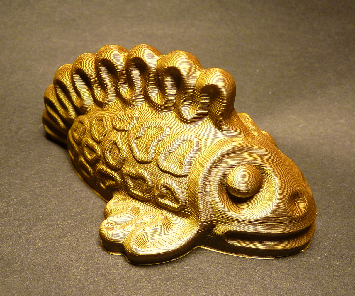

И вот готовый результат.

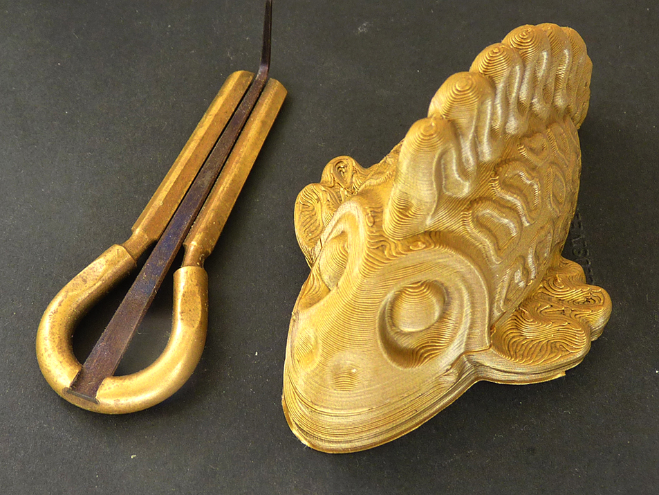

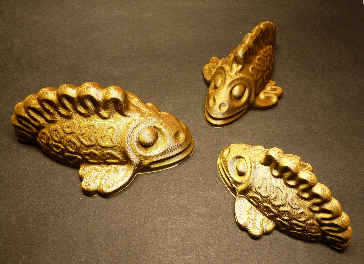

Понимаю, что есть недостатки. Можно уменьшить толщину слоя (у этой рыбки слой 0.17 сопло 0.4 длина 70 мм) или увеличить модель.
Печатаем ещё оба варианта. Одну рыбку увеличил до 90 мм, а у второй уменьшил высоту слоя до 0.1.
В общем вот такой у меня сейчас аквариум получился.

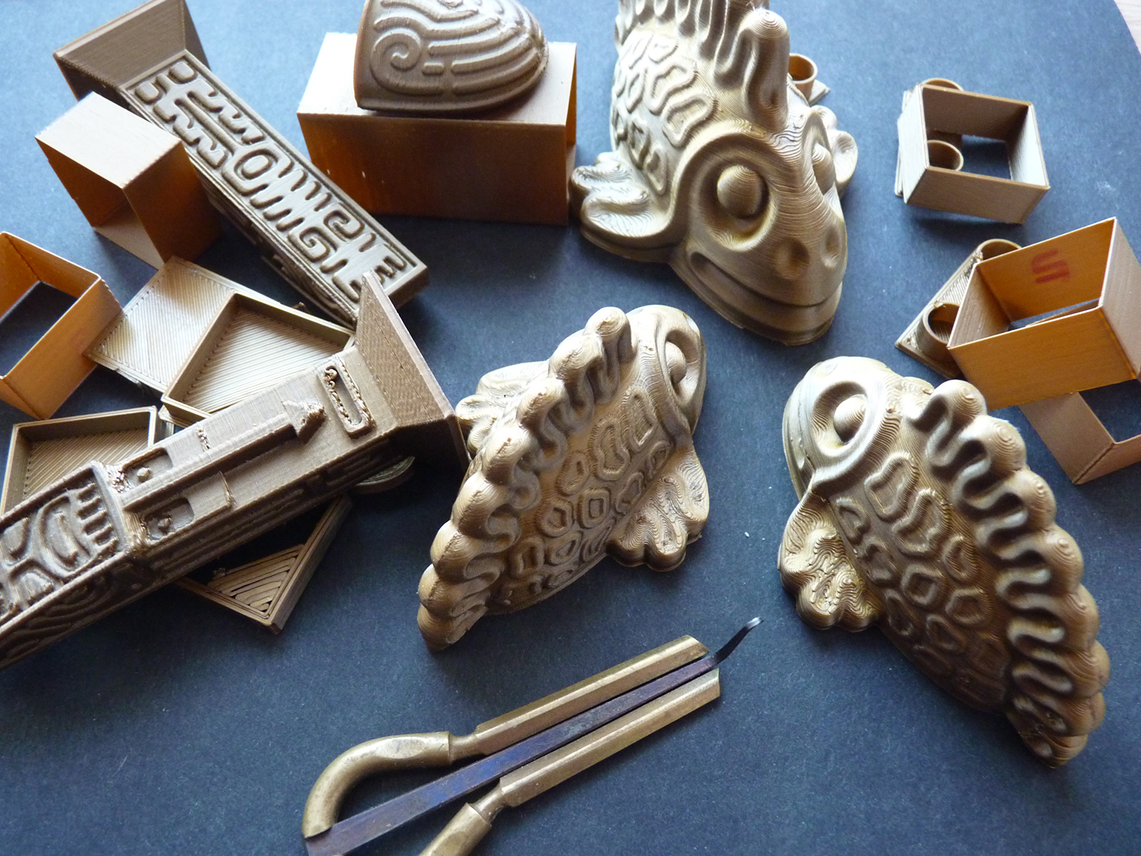

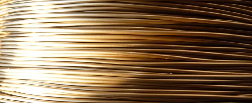

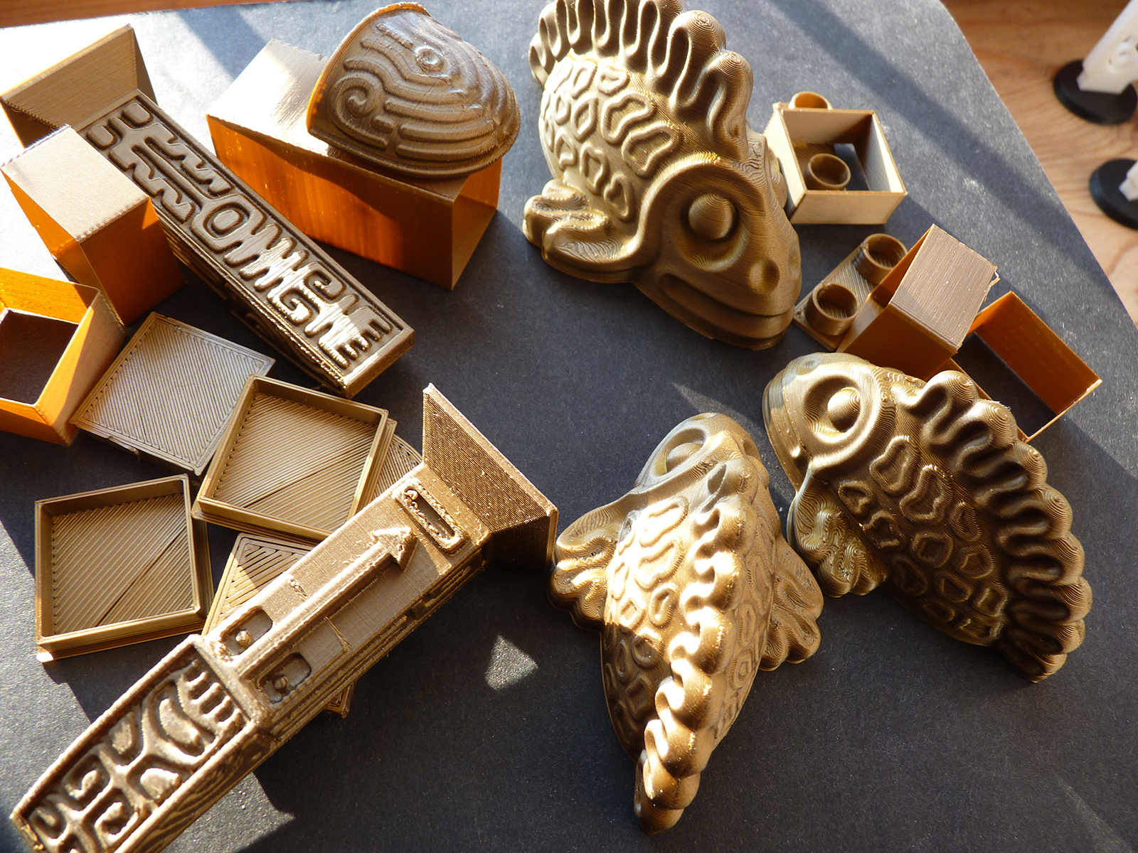

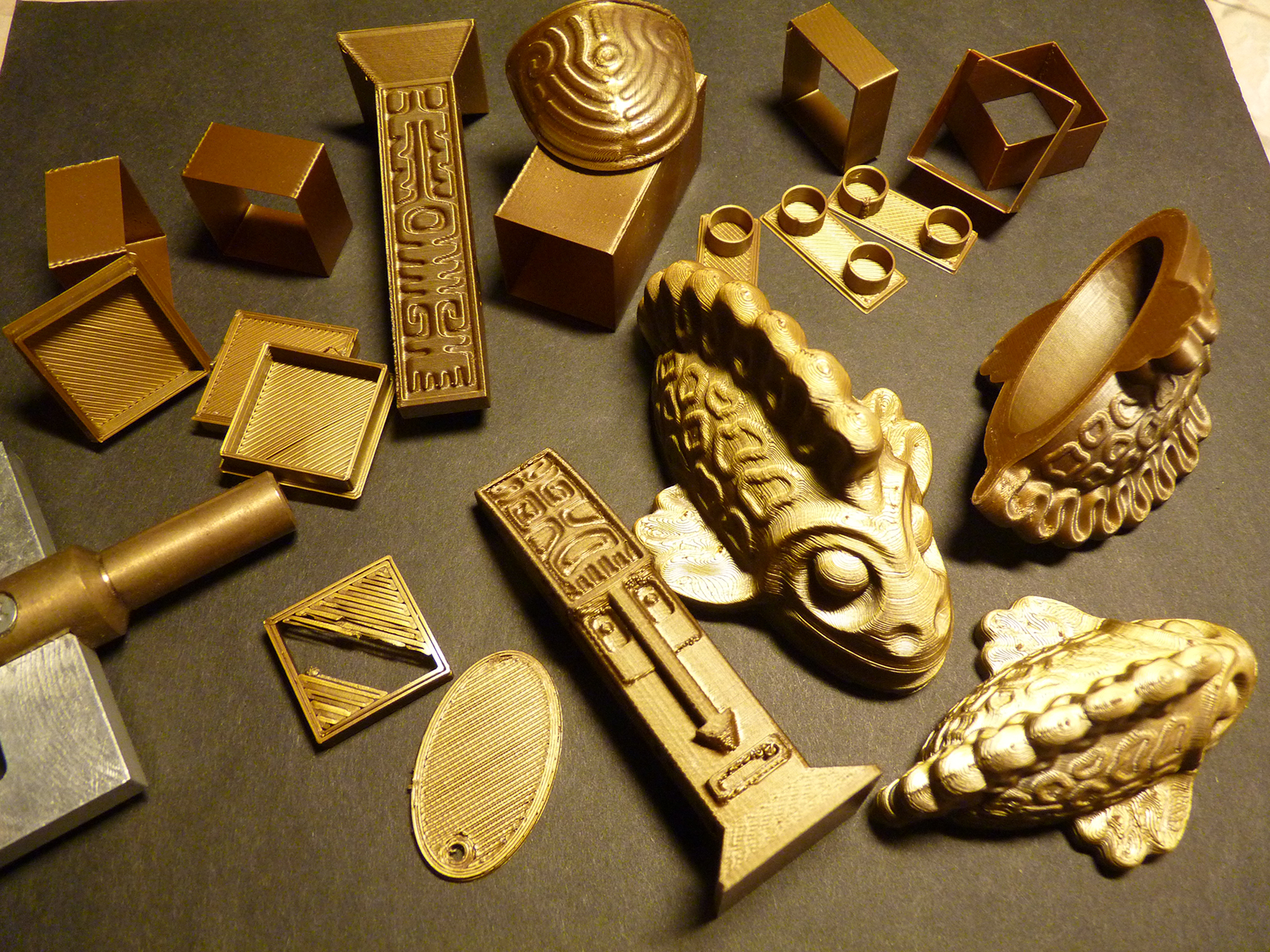

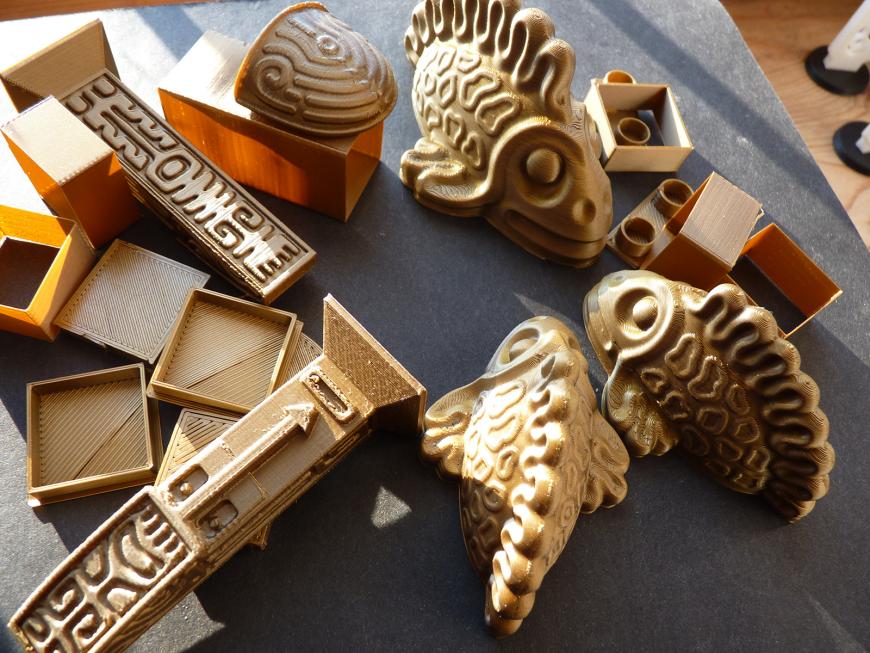

Сейчас покажу немного фотографий всего рабочего материала из этого пластика при разных условия освещения. Рядом фотографировал натуральные детали из бронзы. Можно видеть, что с цветом производитель попал точно в цель!

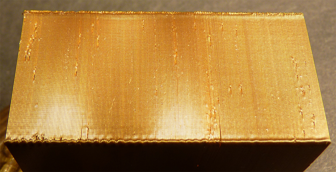

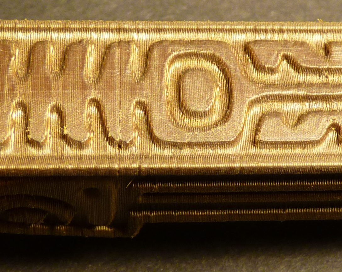

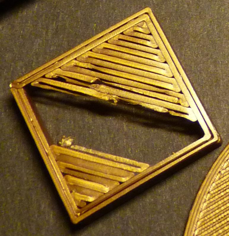

Теперь немного по свойствам.
Материал этот не любит дальнейшей обработки как физической, так и химической.
Это чисто мои наблюдения, особенно касается химической обработки.
Вот попробовал наждачной бумагой и латунной щёткой сравнять слои.
Как видно пластик теряет вид металистичности. У него как бы пропадает блеск. Скорее всего выпуклый край слоя работает как линза и подсвечивает мелкие вкрапления металла и создаётся эффект метализированости)))) Поверхность стала больше похожа на дерево, бук.

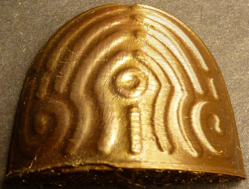

После попробовал, на скорую руку, затереть слои Ксилолом.
Вот что получилось
Тут тоже как мне показалось обработанная поверхность немного проигрывает печатной.
Повторюсь, это чисто моё, субъективное мнение.

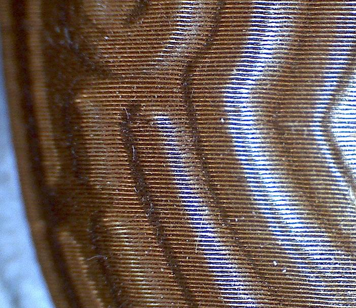

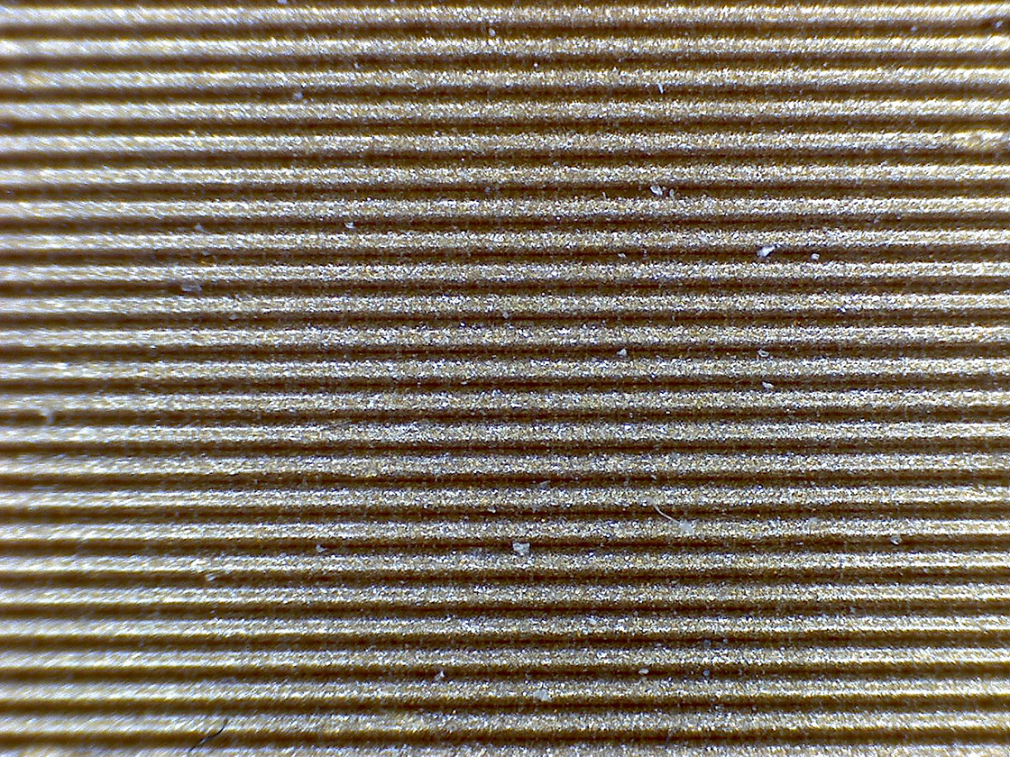

Вот ещё пара фотографий USB микроскопом

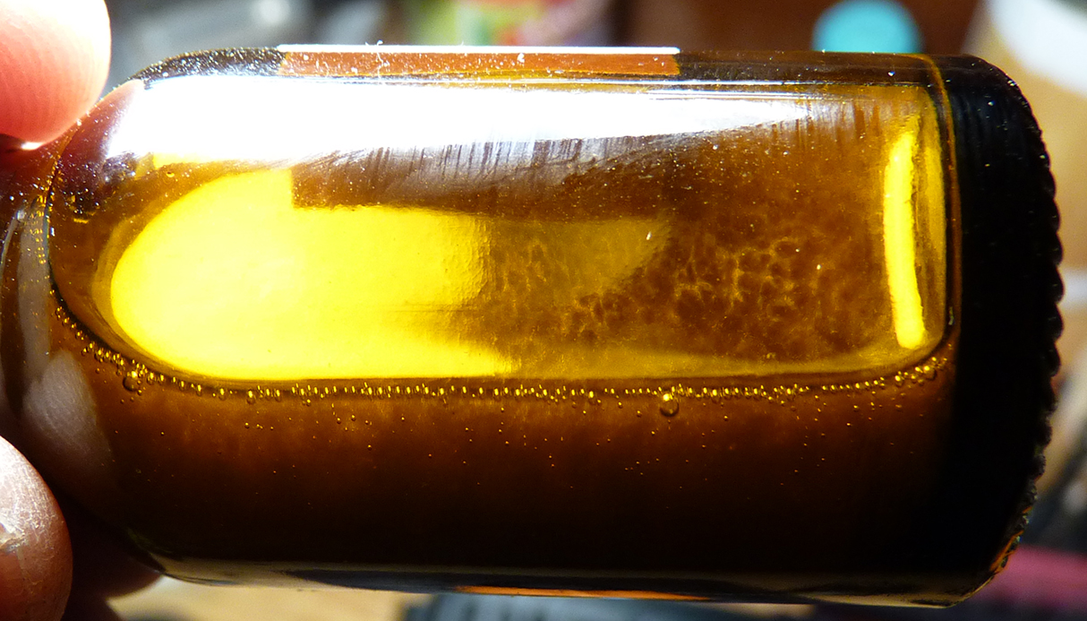

Ну и последним экспериментом было растворение остатков от моделей из этого пластика.
Вот в таком растворителе пластик растворился полностью
Получился такой лак с небольшим содержанием мелкодисперсного металла, напоминает краску 'Серебрянку' только пигмента значительно меньше
