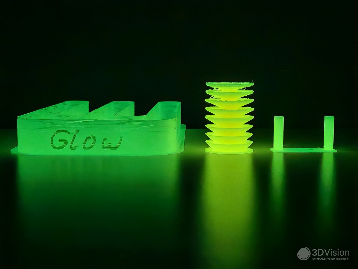

PLA Glow
SUNLU PLA Glow in the Dark — это пластик, который светится в темноте. Он изготовлен из экологически чистого PLA с добавлением фосфоресцирующих частиц. Этот филамент заряжается на свету, а затем светится в темноте, добавляя уникальности напечатанным изделиям. Идеально подходит для творческих проектов, украшений и знаков безопасности.
Пластик использовался в желтом цвете. На свету он желтый, в темноте — кислотно-зеленый. Светится он, кстати, очень эффектно.

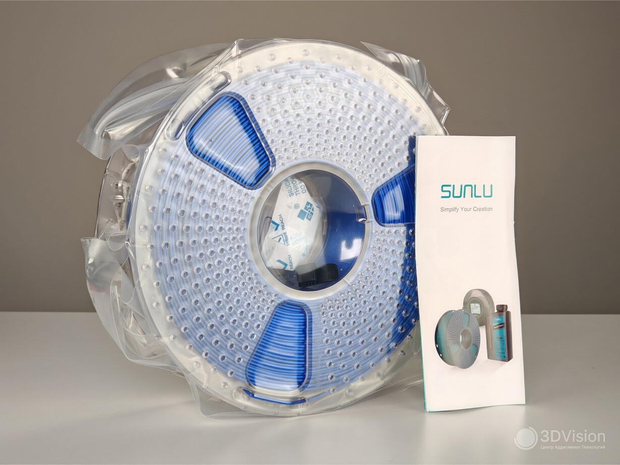

Упаковка материалов
Обзор PLA-пластиков от SunluУпаковка филамента
Все филаменты SUNLU упакованы в картонную коробку.
 Только из коробки
Катушки находятся в вакуумном зип-пакете.

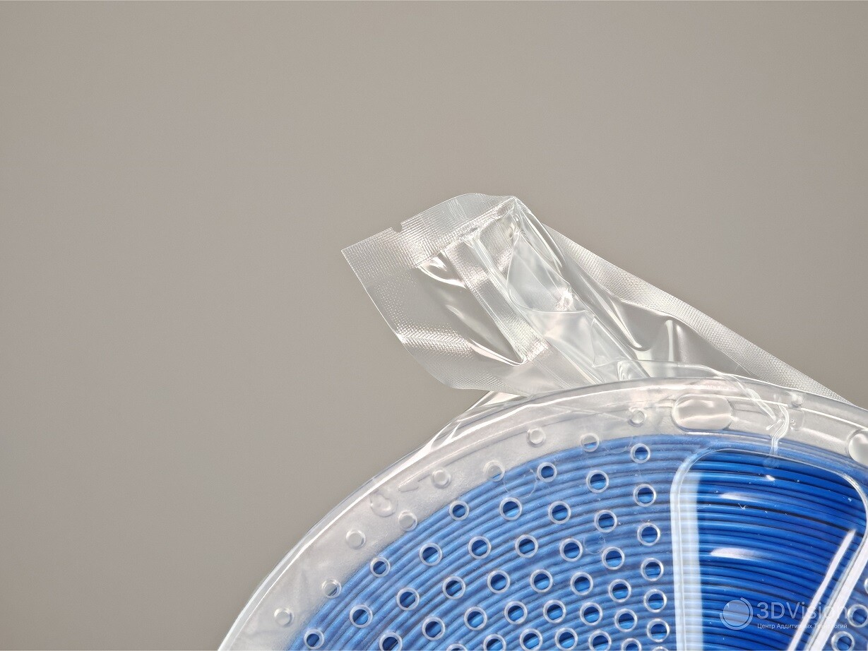

Вырез для вскрытия пакета
В верхней части пакета вырез для удобного вскрытия. Допуск к отклонениям диаметра прутка +/- 0,02 мм.

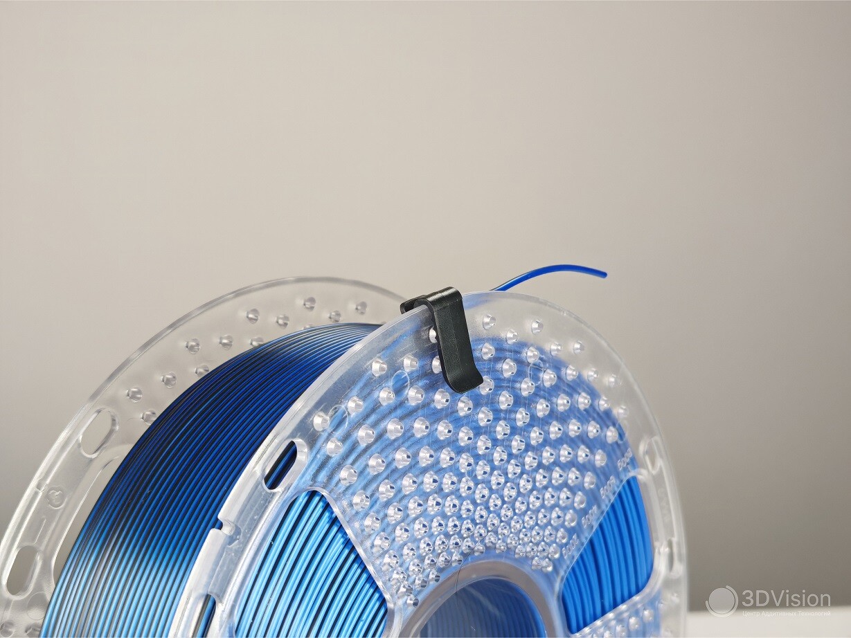

Клипса для крепления филамента
Помимо филамента, в каждой коробке есть клипса - держатель пластика. Она устанавливается на катушку и позволяет быстро закрепить пруток, не изгибая его.

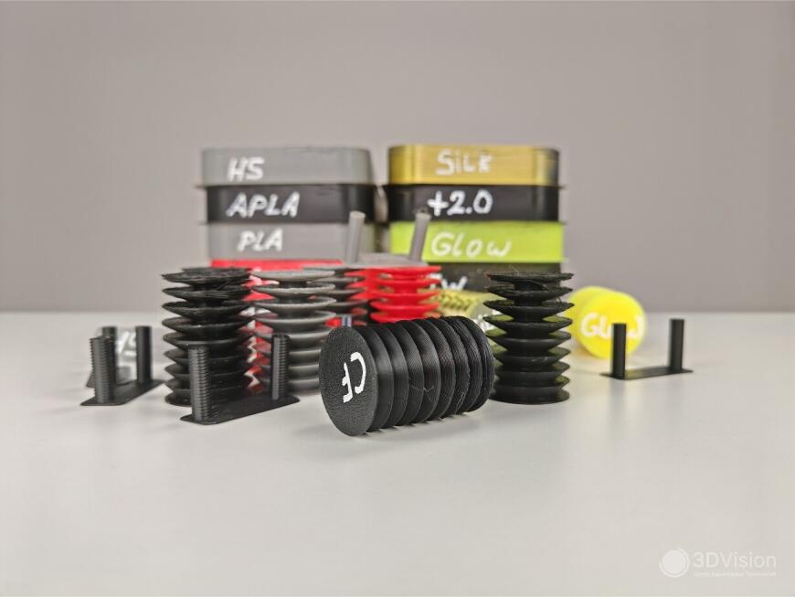

Методика тестирования

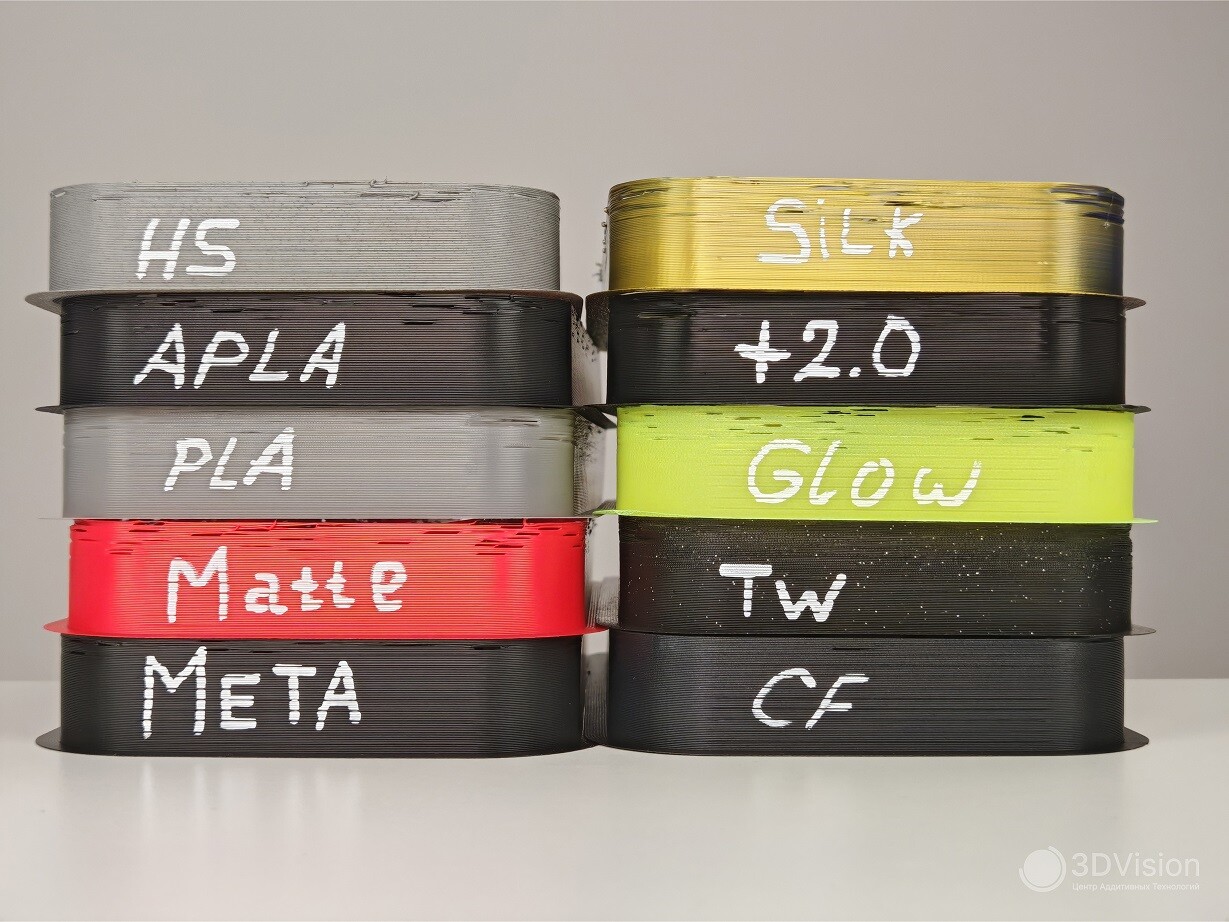

В рамках данного обзора все использованные материалы подвергнутся идентичной серии испытаний. Эти тесты общедоступны для проведения, однако они объективно демонстрируют характеристики различных типов филаментов.
Первый тест - на максимальный объемный расход - определит, действительно ли HighSpeed пластик превосходит остальные виды.
Тест на нависания позволит выявить, какой из филаментов оптимально подходит для моделей с большими нависаниями.
Тест на откаты покажет, насколько филаменты с высокой текучестью склонны к образованию дефекта, известного как "паутина".
Перед началом печати все филаменты подвергались сушке в специальном шкафу при температуре 45°С в течение пяти часов. Все модели будут напечатаны с использованием одинаковых настроек на одном и том же принтере, FlyingBear S1. Мы сравним полученные результаты и представим различия в виде графиков.

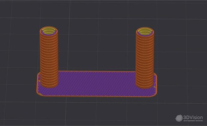

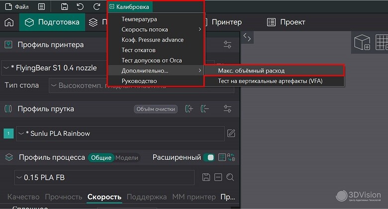

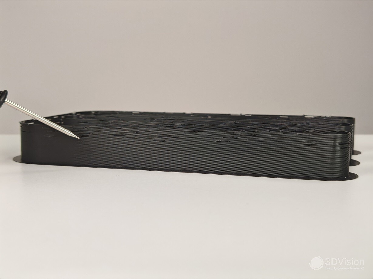

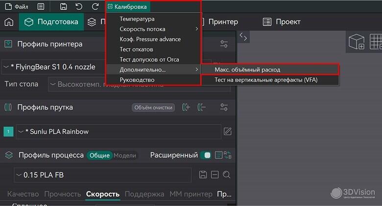

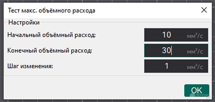

Максимальный объёмный расход
Тест можно найти в OrcaSlicer, в меню «Калибровка», пункт «Дополнительно».
Это тест, предназначенный для калибровки максимальной объемной скорости конкретного филамента.
Предлагается ввести три настройки: начальный объемный расход, конечный объемный расход и шаг изменения расхода.
Тестовая на объёмный расход
После печати измеряем высоту, на которой начинают проявляться дефекты. Также обратите внимание на изменения блеска поверхности — от матового до глянцевого. Глянец появляется, когда филамент не успевает хорошо прогреться.
Зная начальные настройки теста и имея под рукой штангенциркуль, можно рассчитать объёмный расход филамента по формуле:
Начальный расход + (Измеренная высота × Шаг изменения) = Максимальный расход
Например:
10 + (15,5×1) = 25,5.
Производитель рекомендует температуры печати
205 - 215°С при скоростях 50—100мм/с
215 - 235°C при скоростях 100 мм/с и более
для всех видов PLA.
Исходя из этого, настройки для тестов на объёмный расход будут следующие:
Температура сопла220°С
Температура стола60°С
Начальный расход10мм³/с
Конечный расход30мм³/с
Шаг изменения1мм³/c

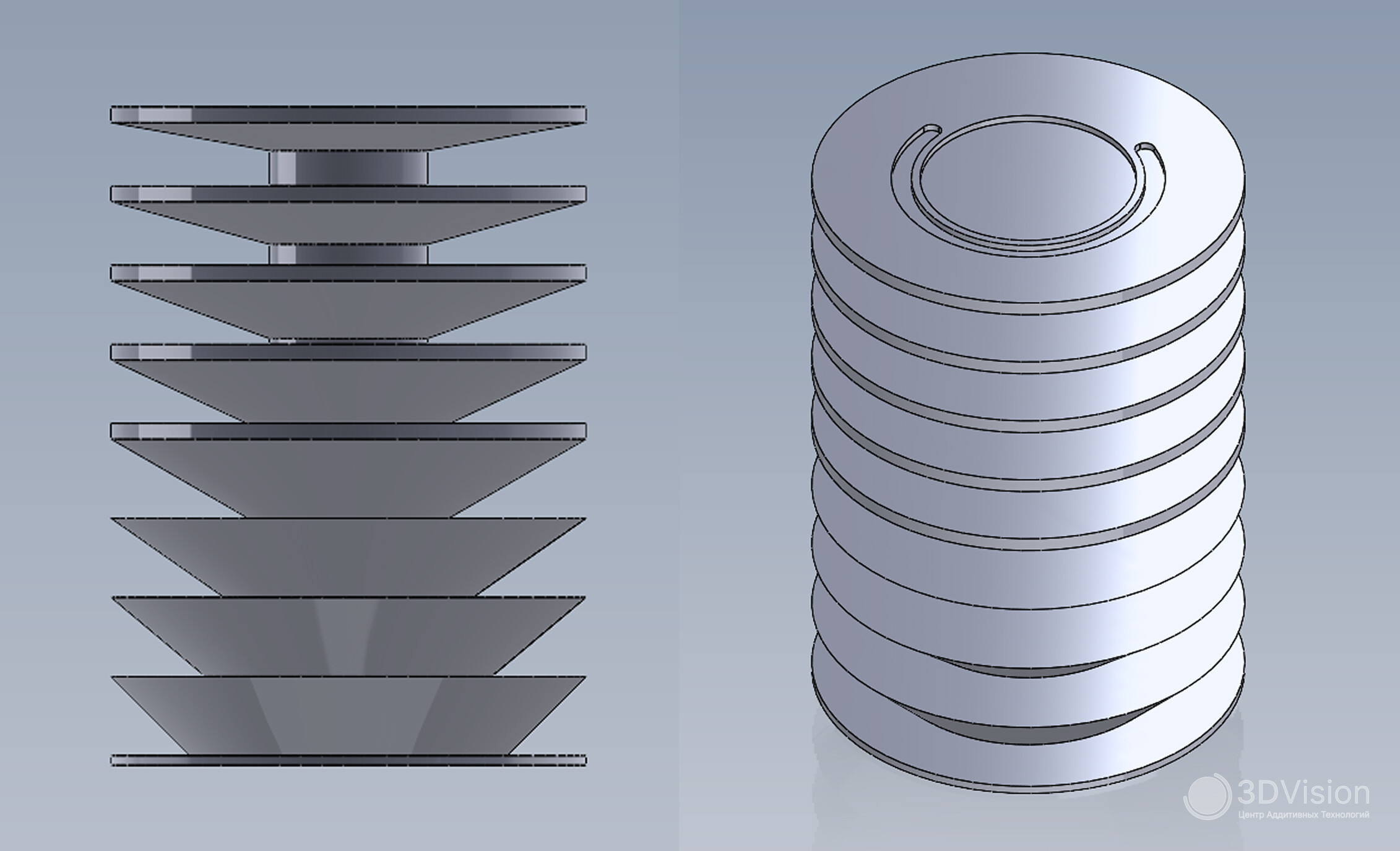

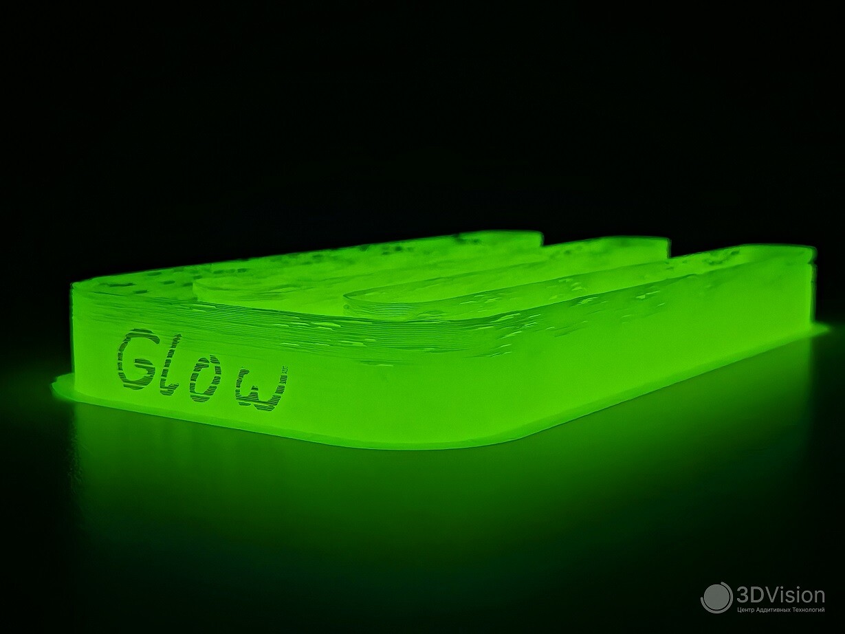

Тест нависаний
Модель для теста нависаний сделали сами. Скачивайте по ссылке.
Тест нависаний от 45° до 80°
Здесь не нужно считать по формулам, достаточно взглянуть на напечатанную деталь. Форма модели позволяет оценить качество печати со всех сторон. Благодаря тесту становится понятно, какие филаменты лучше подходят для печати сложных моделей.
Чтобы выбрать лидера, будем измерять штангенциркулем высоту проявления первого дефекта на деталях.
Настройки для всех пластиков такие:
Температура сопла210°С
Порядок печати периметровВнутренний→внешний
Количество периметров3
Скорость основного вентилятора100%
Высота слоя0,15 мм

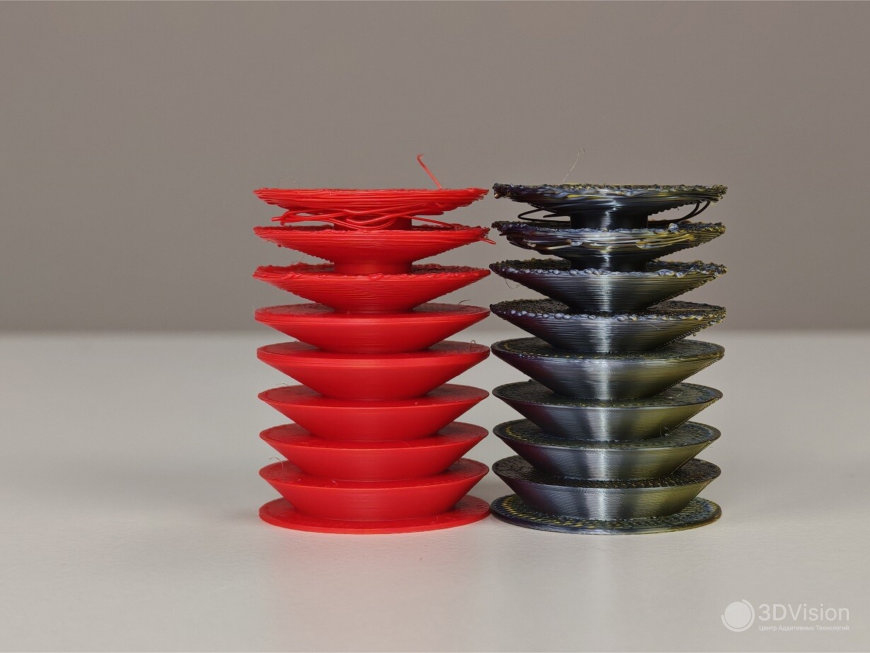

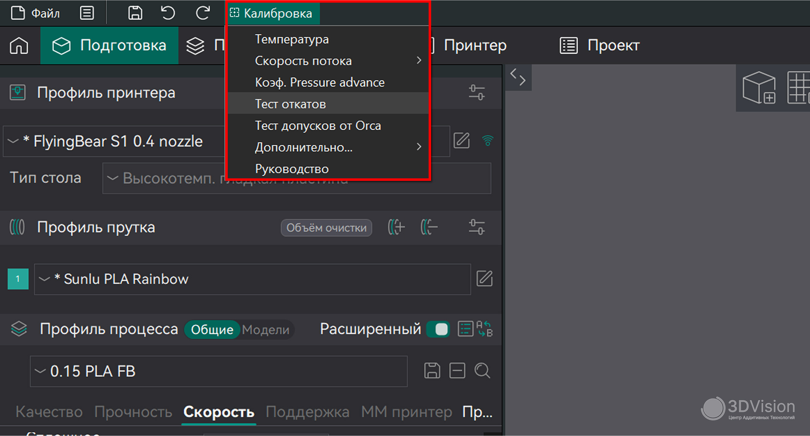

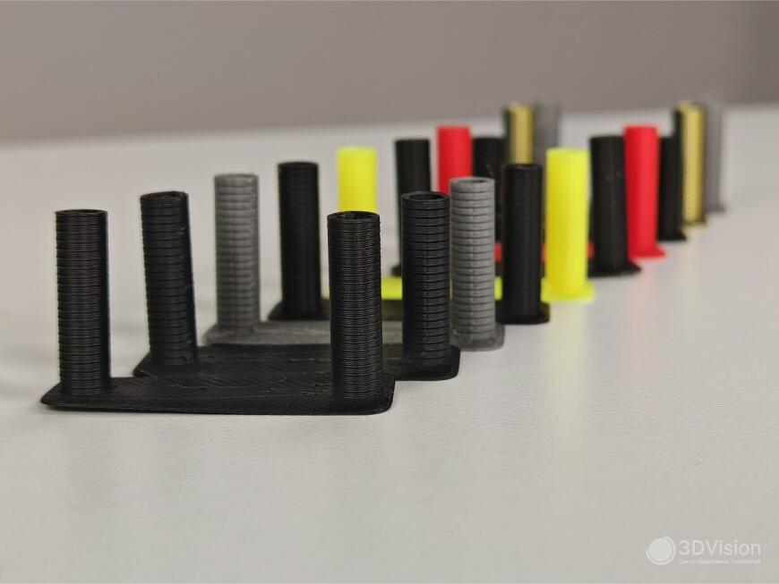

Тест откатов
Тоже находится в OrcaSlicer, в меню «Калибровка».
Модель представляет собой собой вертикальные башни, разделённые на участки по высоте. Каждый участок напечатан с разной длиной отката.
После окончания процесса печати осуществляется тщательная проверка каждой секции башни для определения оптимальной длины втягивания. Оптимальная длина втягивания — это минимальное значение, при котором не возникает дефектов типа «паутина».
В параметрах тестирования указываются начальная и конечная длины отката, а также шаг изменения длины.
Следует отметить, что в случае проведения тестов откатов при печати материалами PLA или ABS дефекты могут полностью отсутствовать, даже если начальная длина отката равна нулю. В таких ситуациях для обеспечения качественной печати реальных деталей рекомендуется устанавливать значения отката в диапазоне 0,2-0,4 мм. Если все секции башни имеют дефекты, необходимо высушить филамент и удостовериться в отсутствии утечек пластика через сопло или термобарьер.
Настройки для тестов следующие:
Начальная длина отката0 мм
Конечная длина отката2 мм
Шаг изменения0,1 мм

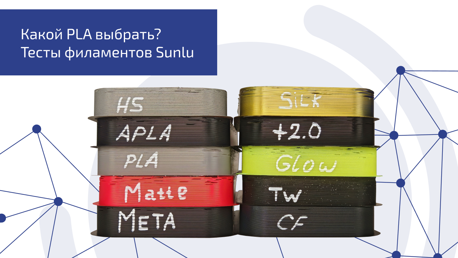

Тесты и сравнение результатов
Что теперь со всем этим делать?

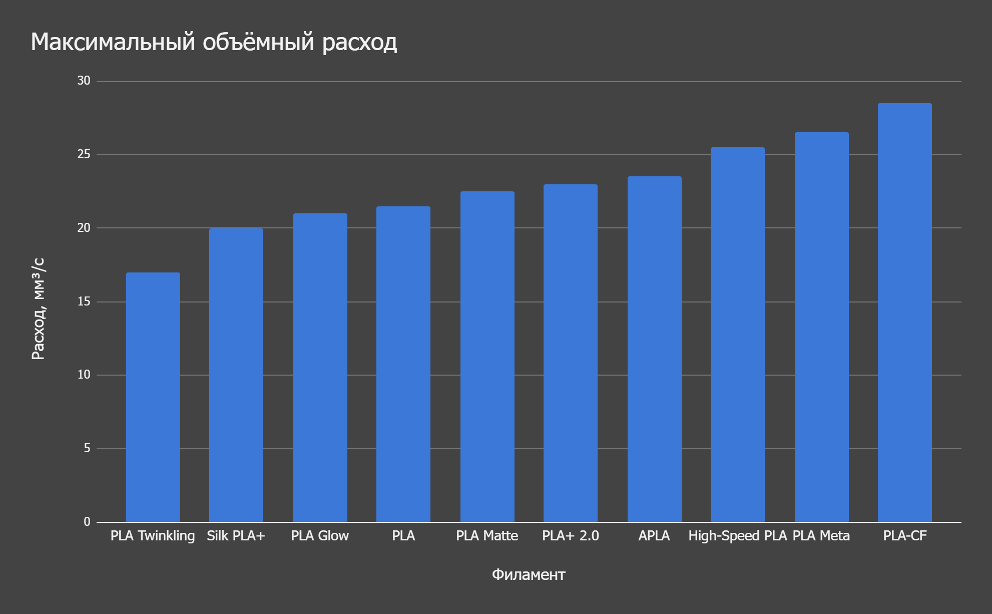

Результаты теста на максимальный расход
Все тесты вместе
Филамент                                                                                                                                         Результат, мм³/с
PLA Twinkling17
Silk PLA+20
PLA Glow21
PLA21,5
PLA Matte22,5
PLA+ 2.023
APLA23,5
High-Speed PLA25,5
PLA Meta26,5
PLA-CF28,5
Победителем неожиданно стал PLA-CF с результатом 28,5 мм³/с. В топе также PLA Meta и High-Speed PLA с близкими результатами. Явный аутсайдер PLA Twinkling с результатом 17 мм³/с - точно не подойдёт для печати на самых высоких скоростях.

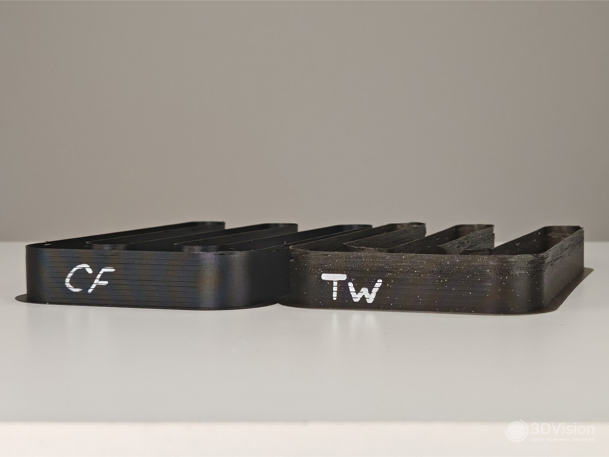

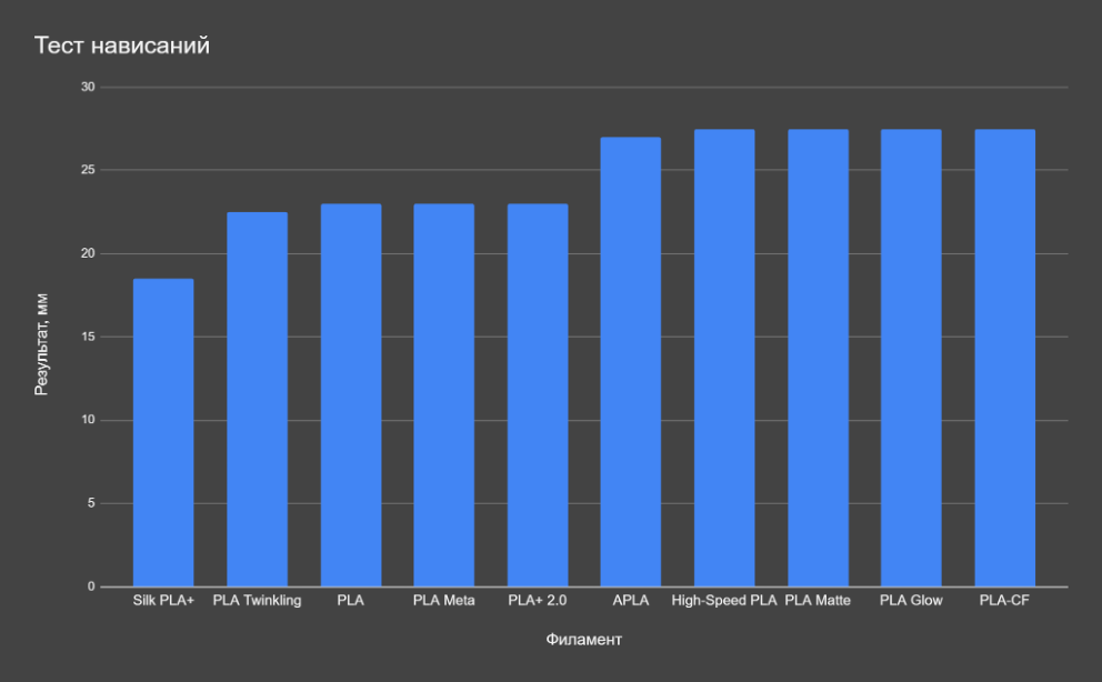

Результаты теста нависаний
Филамент                                                                                                                         Высота проявления дефектов, мм
Silk PLA+18,5
PLA Twinkling22,5
PLA23
PLA Meta23
PLA+ 2.023
APLA27
High-Speed PLA27,5
PLA Matte27,5
PLA Glow27,5
PLA-CF27,5
Разница между первыми и последним местом 9мм. Благодаря тесту узнали, что нависания в 65 градусов являются пределом аккуратной печати для FlyingBear S1. PLA Silk, ожидаемо, показал худший результат и печатался без дефектов на нависаниях не больше 55 градусов.

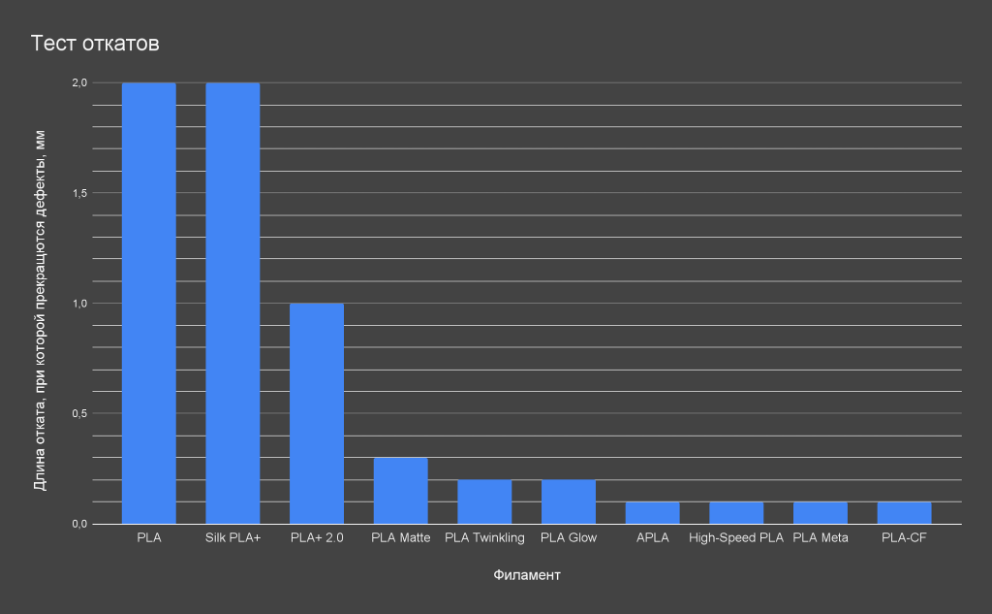

Результаты теста откатов

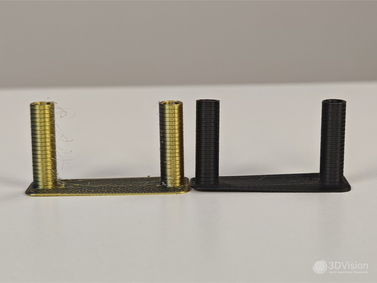

Победители спереди
Филамент                                                                                    Длина отката, при которой прекращаются дефекты, мм
PLA2
Silk PLA+2
PLA+ 2.01
PLA Matte0,3
PLA Twinkling0,2
PLA Glow0,2
APLA0,1
High-Speed PLA0,1
PLA Meta0,1
PLA-CF0,1
Несмотря на проведенную сушку всех материалов, в тестовых моделях, напечатанных из PLA и Silk PLA, были обнаружены дефекты по всей их высоте. Для таких материалов требуется тщательный подбор оптимальных параметров, чтобы избежать подобных недостатков в процессе печати. Остальные виды филамента показали превосходные результаты. Их использование позволяет установить минимальную длину отката без риска ухудшения качества печати.
Фото для сравнения: PLA Silk и PLA-CF
