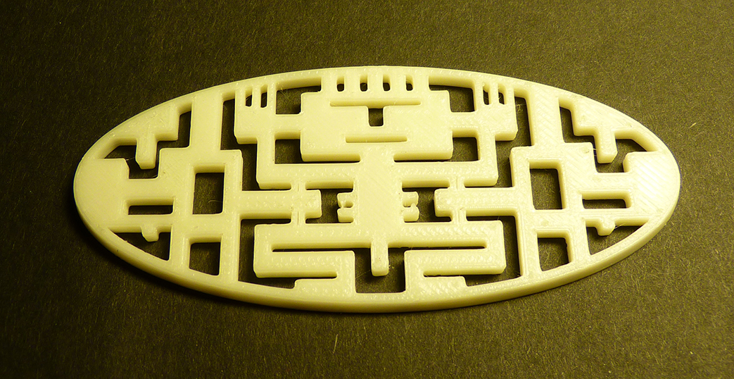

Долго думал, что можно напечатать из этого пластика, первое, что пришло в голову, накладки на ручки, выключатели, что бы было видно в темноте, но так быстро с такими моделями не справится, да и будет ли это работать как хочется????
По этому для начала решил взять свою недавнюю модель от портсигара, увеличить её и напечатать, будет магнитик на холодильник))))
Печать прошла нормально, выставляю модель на солнечный свет.

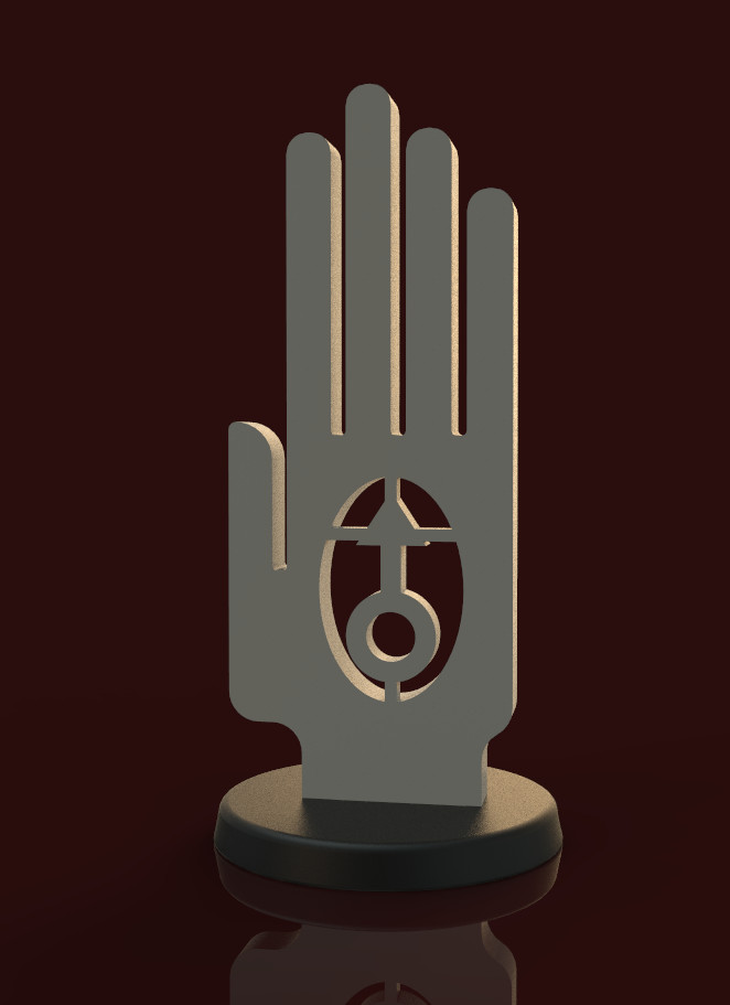

Побежал моделировать. Попробовал воплотить давнишнюю идею. Она конечно была не для светящегося в темноте пластика, но мне надо опробовать как это будет смотреться.
Делаем модели

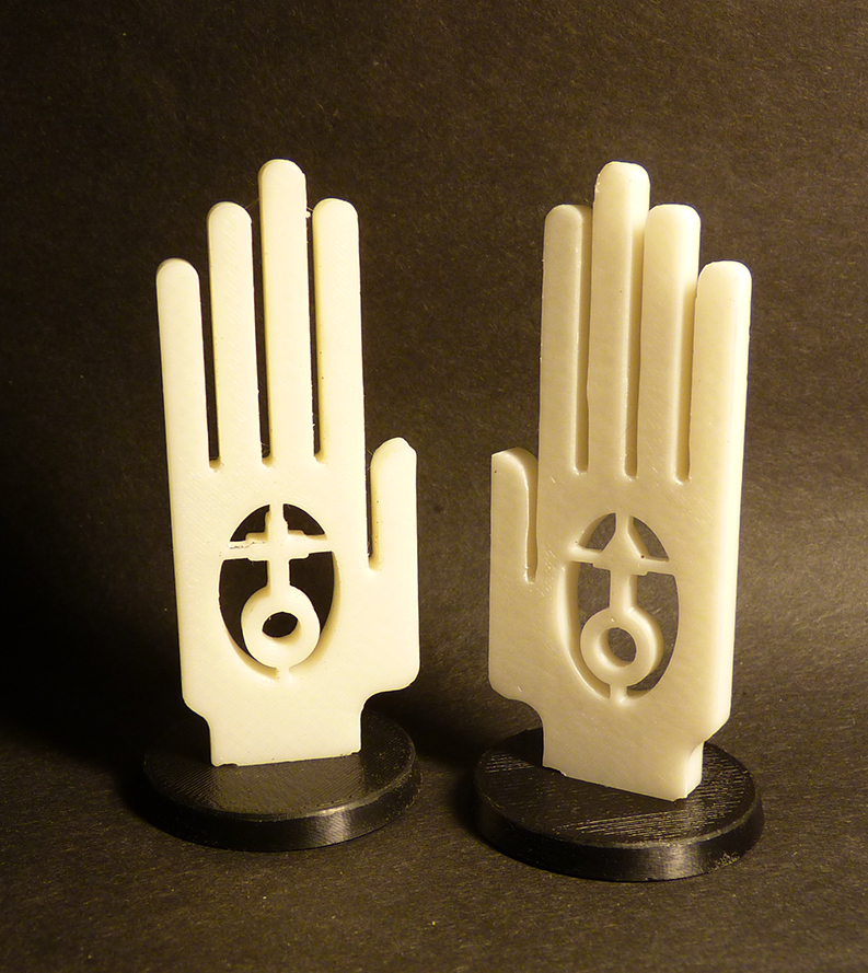

Печатаем
Акция u3print. Пластик u3printили 'Собака Баскервилей'
Радуемся результату

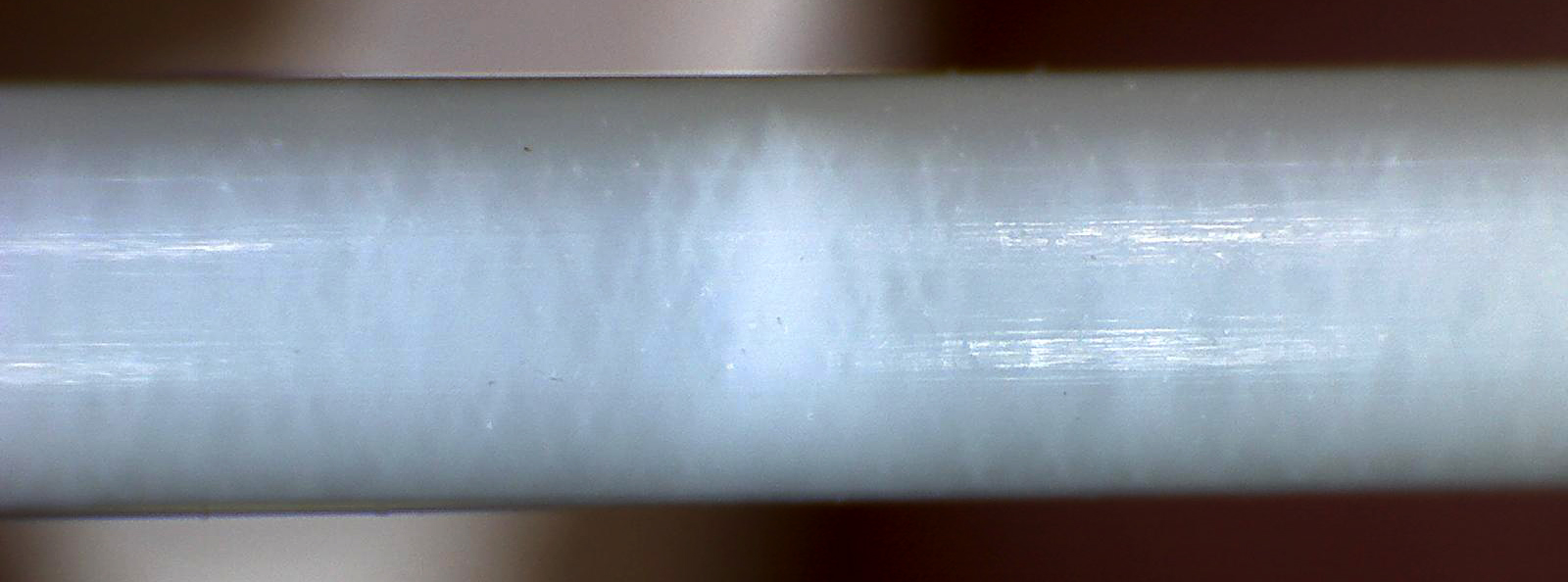

А теперь о главном................от чего же были щелчки????!!!
Ещё печатая модели, обратил внимание на неоднородность филамента. В полупрозрачной массе, встречаются белые включения. Я подумал, что это наверное и есть тот самый 'светящийся в темноте' пигмент.
Вот фотографии прутка и включений в нём
Разрезав пруток на одном таком белом включении увидел вот такое
Оказалось всё совсем просто.........это были пузыри воздуха, которые мешали мне в печати.
