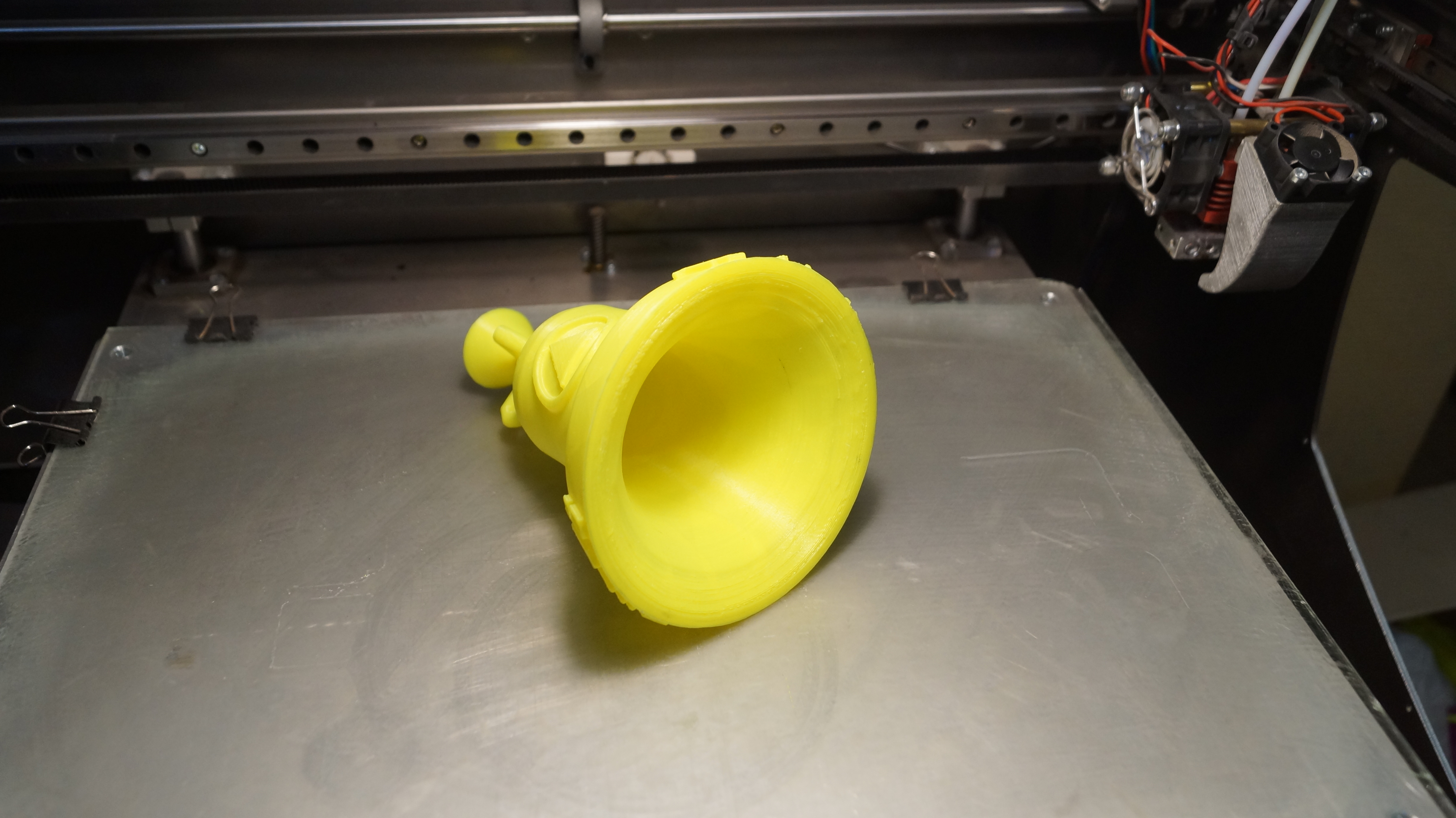

Как и обещал в предшествующей теме- делюсь опытом по изготовлению сувенирного колокола. Заказчик в общих чертах уведомил о том, что на нем должно быть. Смоделированное его устроило.
Пока шла возня с коркой, я переплавил трубы оставшиеся от пристройки котельной. Медные трубы из меди М3т. И по быстрому заказл с доставкой олово и ПМФ(фосфористая медь, на модификатор)
Итак.
Моделируем
Кыр кЫр кыР и колоколец.
Теперь печатаем и клеим конус. Удаляем поддержки там где они есть
На выпоры отлично идет 3мм PLA филамент. С воском все это нежно и хлипко. 1,75 не всегда корректно работает. Не стОит...
Клеим в помощь выпоры. Клеим на ДХМ сопли, в последующем подмазываем воском приклеенное. Что бы пятно контакта было уверенным.
Печаталось все слоем 0,15 сопло 0,4. Но я попробую замаскировать текстуру. ДХМить негоже- останутся кистевые разводы

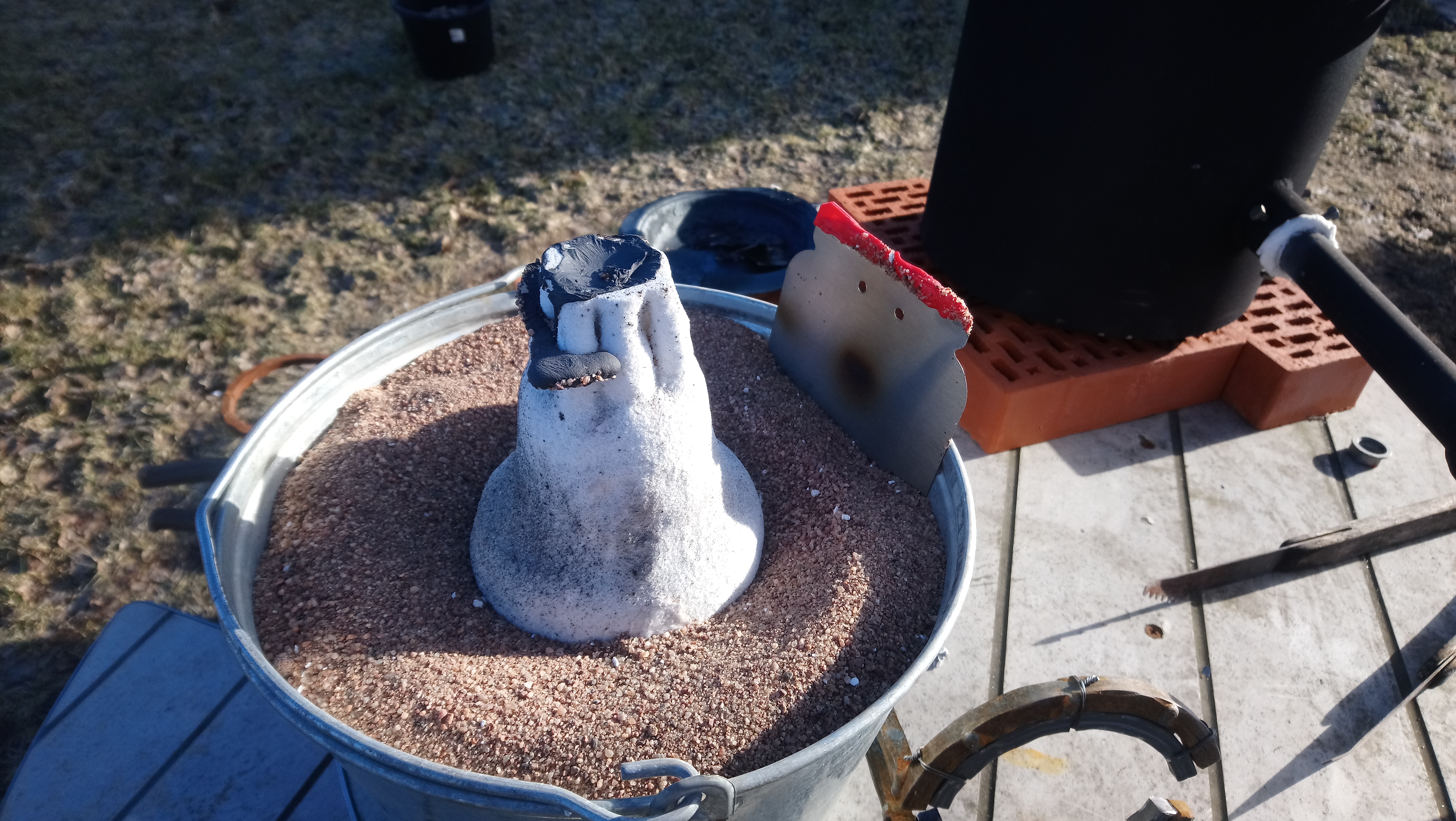

Спустя некоторое время корка готова. Досушиваем ее несколько побольше чем обычно. Так же сушим и вверх ногами. Стачиваем керамику на устье. Прямо заподлицо. вместе с торчащими выпорами.
Теперь в день Ч, примеряемся к песчаному ложементу. Смотрим как встанет и сколько нужно отсыпать/засыпать
Кыр кЫр кыР и колоколец.Кыр кЫр кыР и колоколец.
Удовлетворившись, идем и закидываем корку на прожиг. Тем временем навешиваем предварительно сплавленную медь...
...и олово О1...
...и фосфористую медь. Из расчета 1% от массы расплава
Все калим, варим бронзу (медь плавим, олово добавляем, модифицируем), корку в песок, заливаем
Говорят колокольная бронза при остывании и усадке может колануться. Поэтому слегка и разумно остудив в песке, достаем ее остывать в корке на воздух
