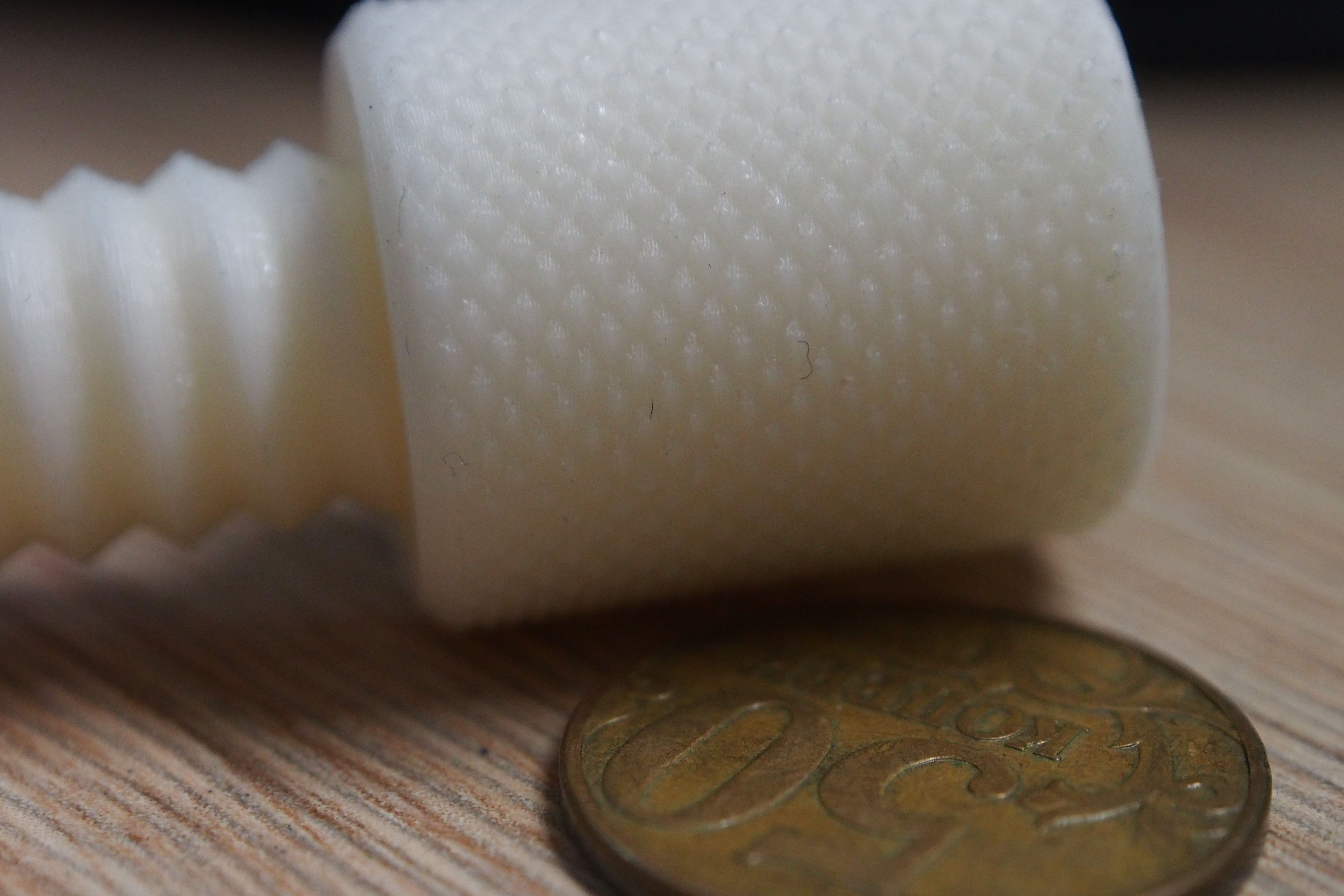

И немного фото распечатанных деталей и не-деталей.
Немного вперемежку с печатью 'Прошки', но разница в печати почти незаметна - так же качественно. 'Единица' точно на ODIN распечатана.

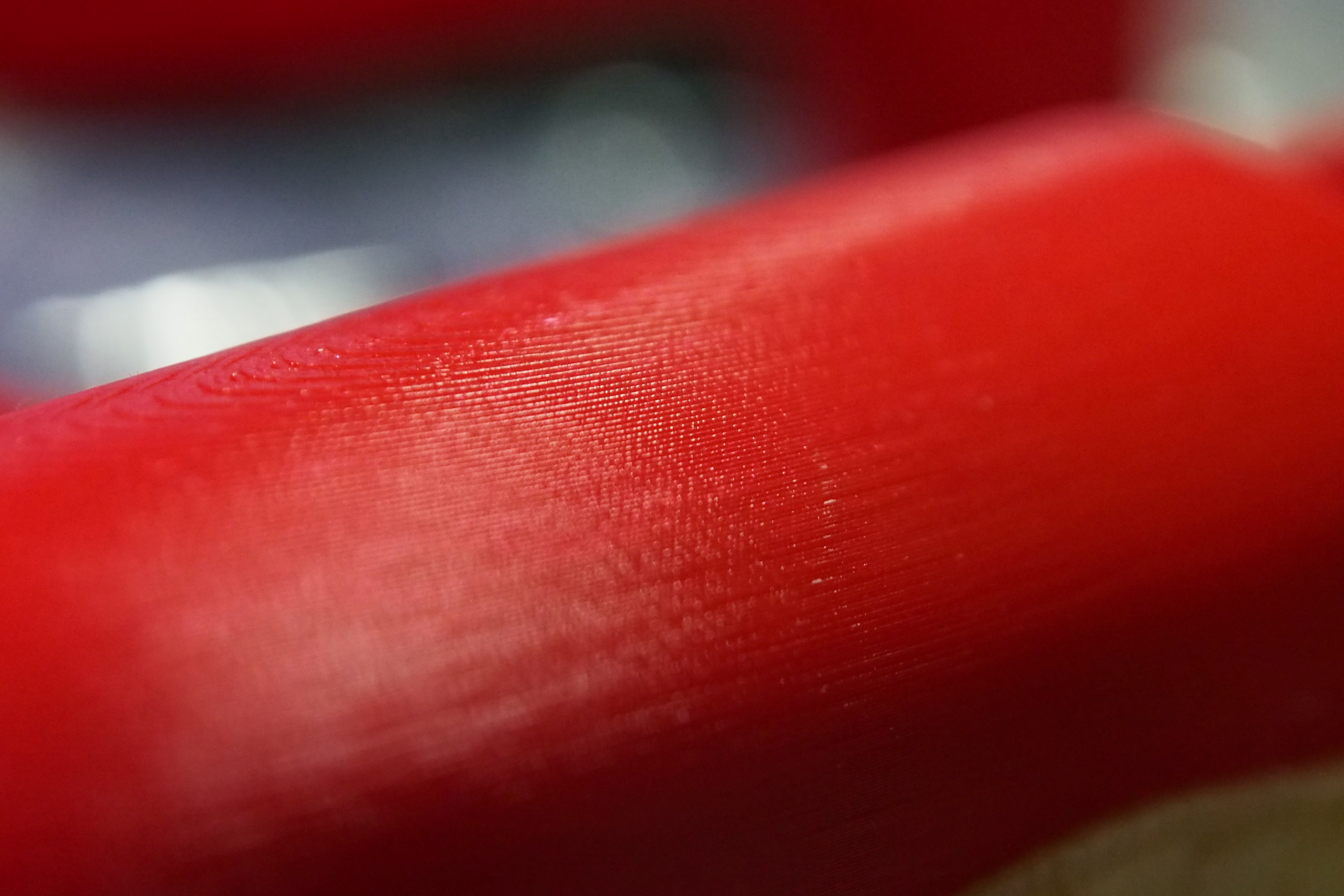

PETG с карбоном. Без обработки!

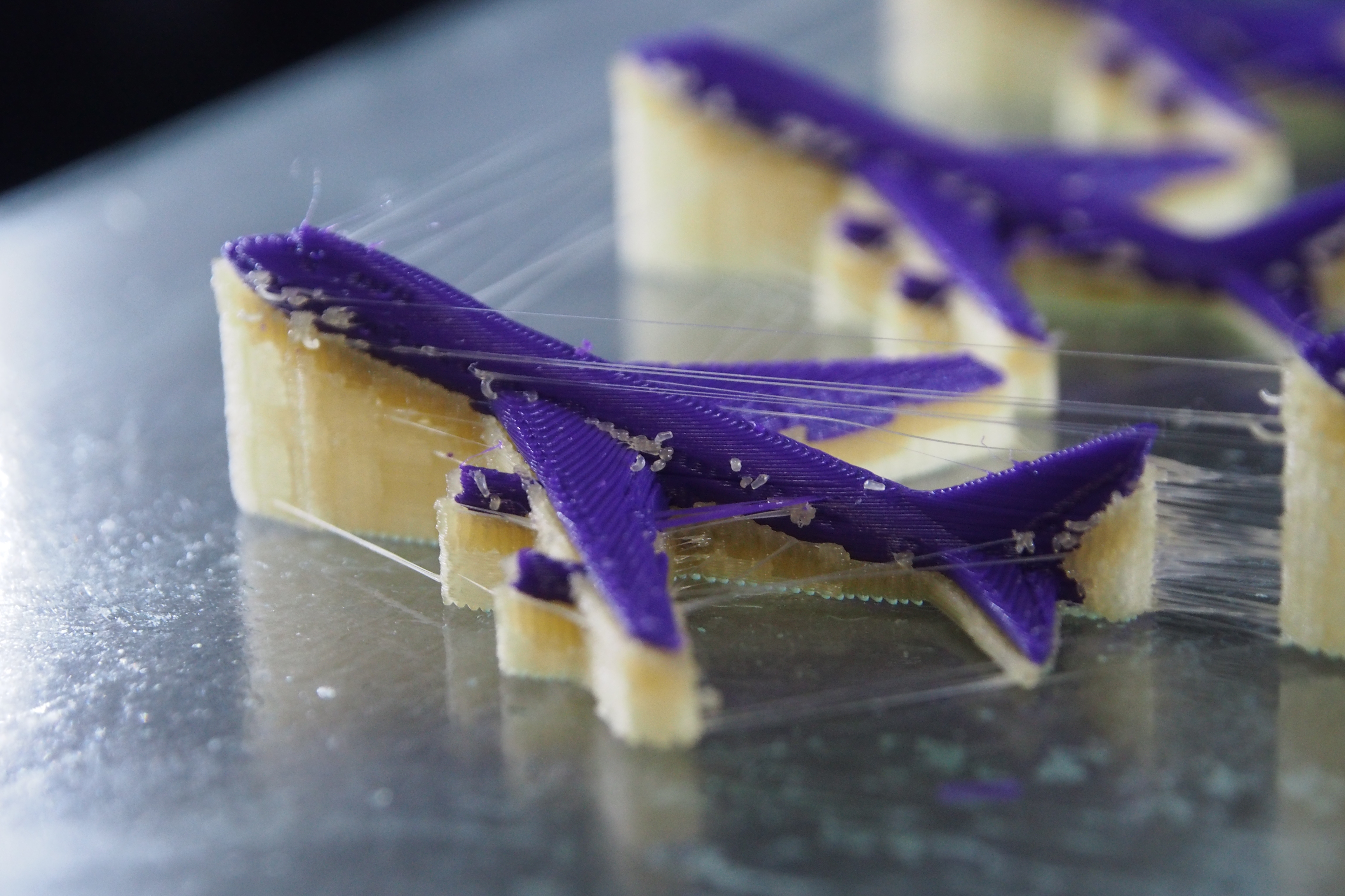

Самолетики, но большим слоем, сам самолет чуть больше 5-рублевой монеты:
