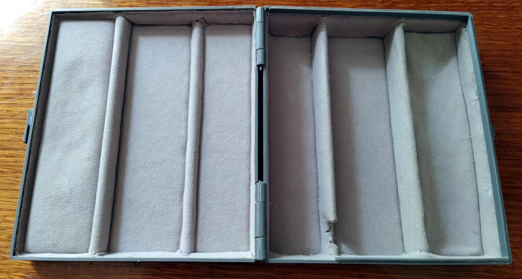

Коробка для машинки для стрижки волос.

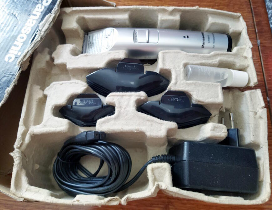

Коробка, в которой с 1994 года жила любимая машинка, запросилась на покой и пришлось создавать вместо нее новое жилище. Кстати, кто там на Китай пивом дышал? За все годы безупречной работы только раз заменил аккумуляторы!

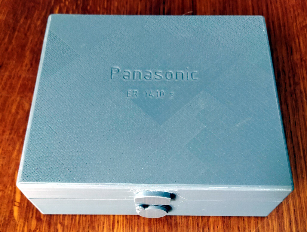

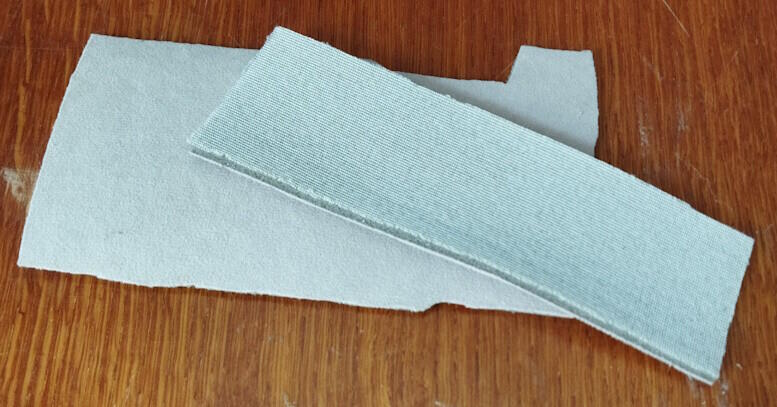

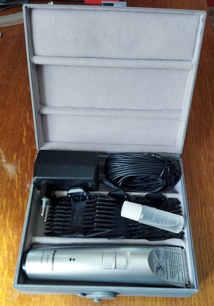

Коробка, как коробка, ничего особенного, но внутри обклеил многослойным (нечто типа марли, поролон и велюр, все вместе толщиной 5мм)
велюром для автомобильных потолков, недавно заменил себе провисший, и осталось весьма много лишнего, хоть принтер обклеивай для понтов ;-)...
Клею тоже много осталось, пахнет как 88 и применяется так же. Замечу, что стоит все весьма ненапряжно в магазинах для авто тканей, и можно купить хоть 10 погонных сантиметров для своих целей + тюбик 88 клея. По неопытности вдоволь насношался, но ткань допускает форменные издевательства рукожопа, а безлимит ее позволил проведение разных экспериментов для достижения нужного результата...

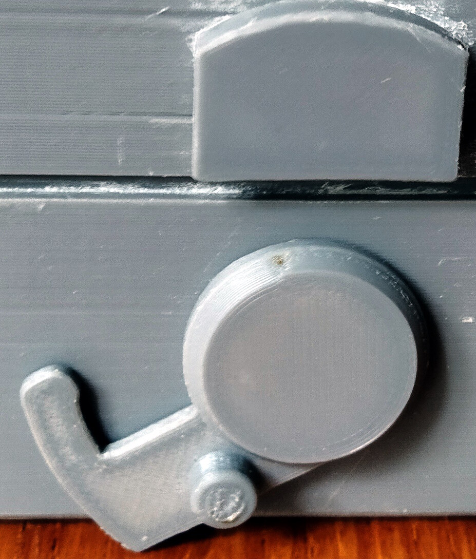

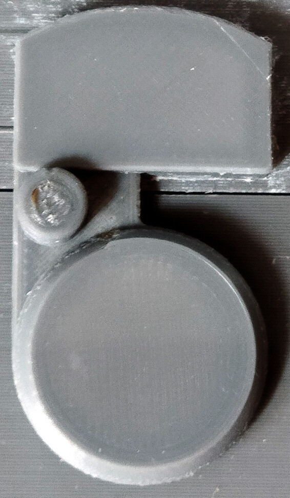

Немного пришлось поломать голову над замком коробки, но в итоге получилось очень неплохо, самому нравится..:-)
Бортик внутри нижней части печатал отдельно, чтобы после оклейки велюром, скрыть концы ткани, ибо они со временем начнут задираться. Вот и все вроде, остается зачистить коробку и покрасить, а я наигрался, приобрел опыт и теперь,по мере надобности, могу сделать любой футляр.
Можно критиковать, а СТЛки тут:коробка
