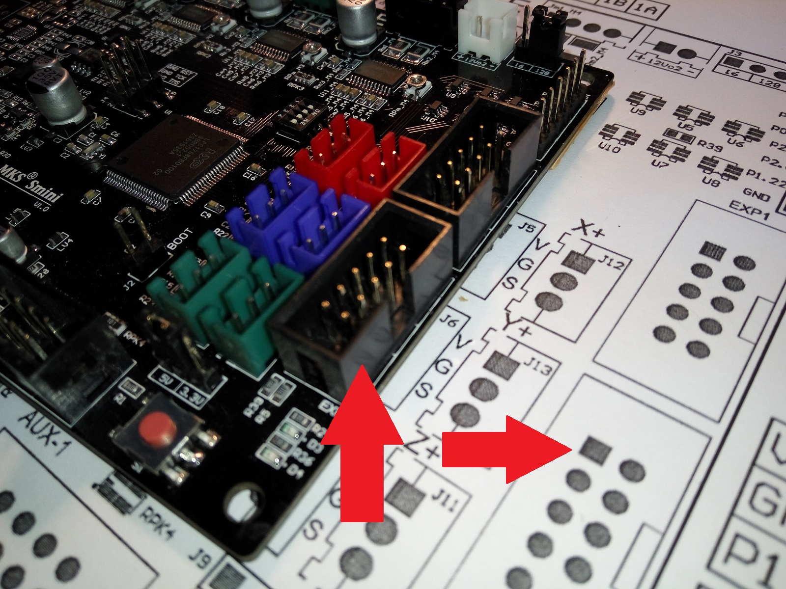

1) firmware.bin, который они предлагают скачать со своего сайта, неживой ни капли. Заливка родного firmware .bin отсюда пофиксила проблему.
2) Разъемы на плате запаяны наоборот:соответственно при включении дисплея на EXP1 вы получаете 5 вольт между P1.30 и P1.31 и прощаетесь со своим дисплеем.
Криворукость китайцев меня не перестает удивлять :(
