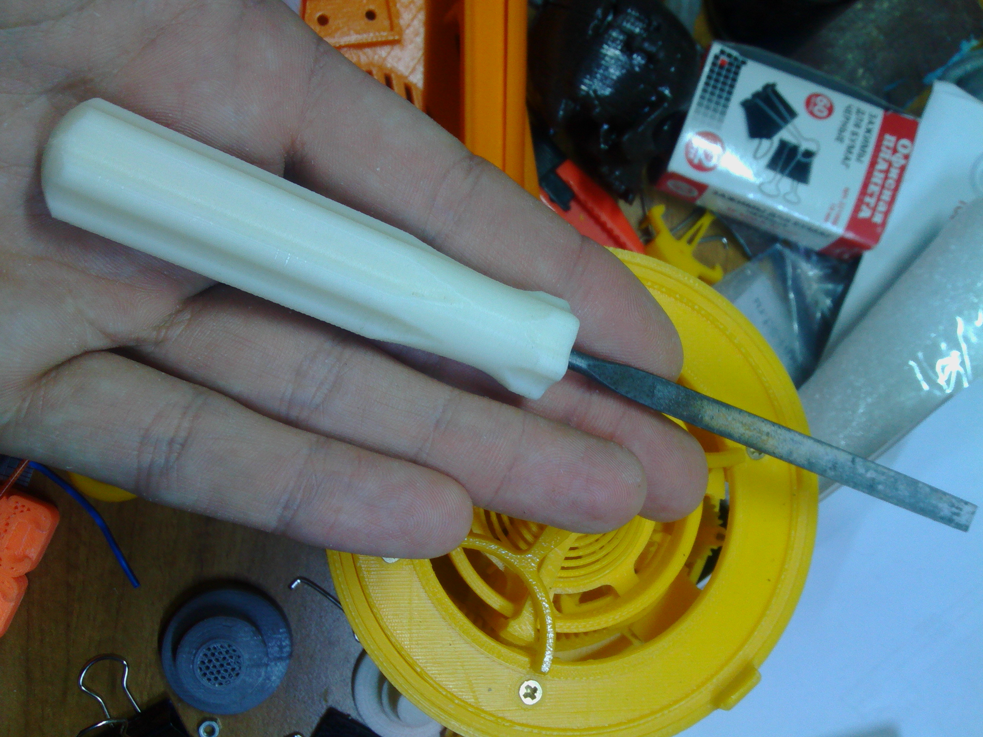

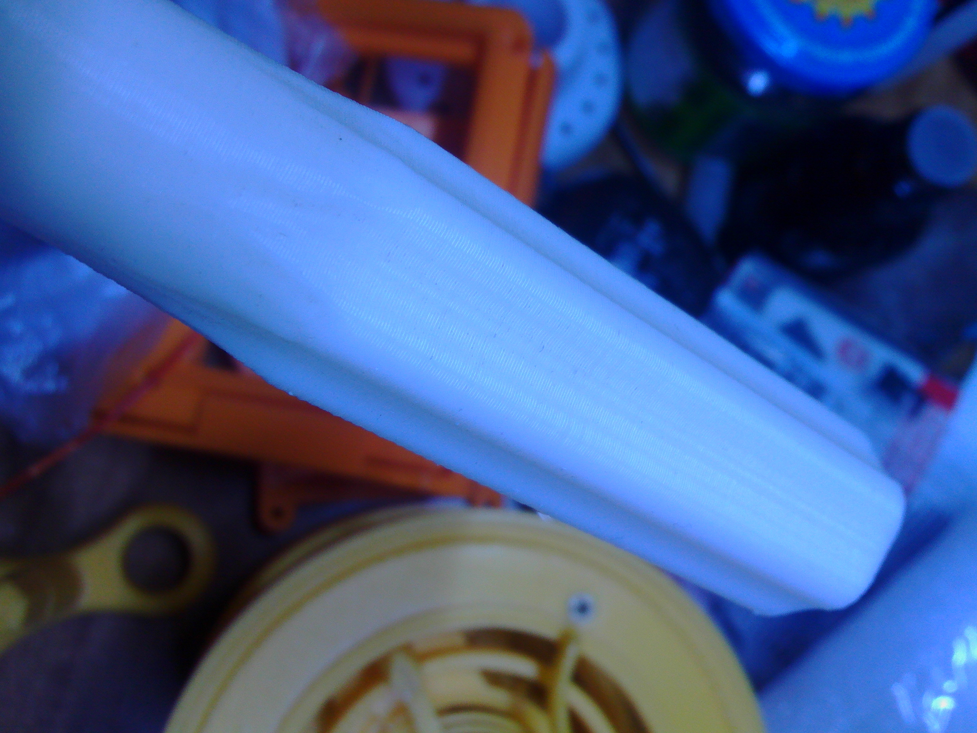

Далее решено было напечатать что-то полезное, за одно ещё раз проверить адгезию пластика(Печатаю как всегда на БФ-2). Была выбрана модель ручки для надфиля, до которой у меня не доходили руки, а тут самое то, что надо. Особенностью модели является её печать в вертикальном положении и малая плоскость прилипания к столу. Площадь прилипания к столу примерно 1,3 см2, а высота 80 мм. Печать прошла успешно и ручка получилась очень приятной на ощупь и гладкой, как + светится в темноте :D

Что касается обычных свойств самого ABS, то они очень хорошие:
1. Адгезия с поверхностью примерно 10-20% сильнее чем у обычного ABS натурального цвета другова производителя.
2. Межслойная адгезия тоже очень сильная и ровная. Без каких либо пропусков. Полигонная заливка отличная и без пропусков, так же не было замечено пропусков при печати заполнения.
3. На печати мелких деталей и внизподающих плоскостях тоже показал себя очень хорошо, практически как PLA этого же производителя.
4. Глянцевая поверхность как самого прутка до печати, так и после печати, что не на каждом ABS встретишь.
5. Легко режется ножом с небольшим и плавным усилием. Так же хорошо шлифуется надфилями и шкуркой.
6. Пригодность использования 3D ручкой.
7. Хорошо спаивается с ABS других производителей при температурах выше 230 градусов - ниже не спаиваетя!
