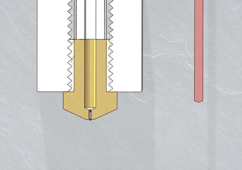

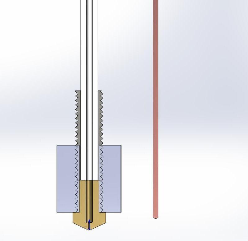

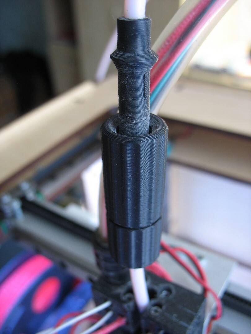

Расскажу о моем способе чистки «форсунки» . Имеется в наличии «3D-SPrinter» с тефлоновым боуденом 60 см. длиной. Боуден непосредственно подходит к соплу, без промежуточных вставок. В процессе работы возникает необходимость замены пластиков с чисткой сопла. Помучился «атомным» способом с вырыванием остывающего филамента. Не понравилось.Долго смотрел на это безобразие, и понял, что мне напоминает сопло: ШПРИЦ! Дальше дело за малым: взять и сделать«поршень» для выдавливания пластика.Но нужен прямой доступ к соплу. Поэтому разрезал боуден практически сразу над нагревательным блоком и вклеил на место разреза соединительную муфту.

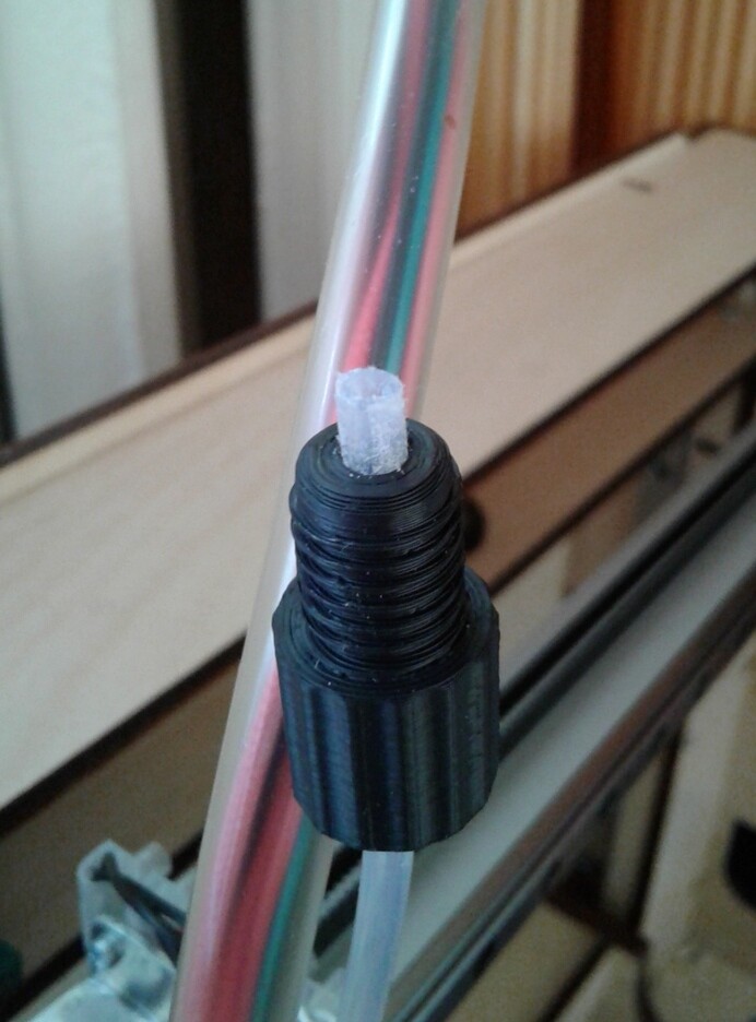

Муфта печатается, как показано на картинке (основную часть муфты надо перевернуть – извините, издержки производства). Печать без поддержек, после печати просто выдавить внутреннюю трубку и рассверлить отверстия под боуден сверлом на 2 мм. Боуден зашкурить и вклеить на секундный клей.

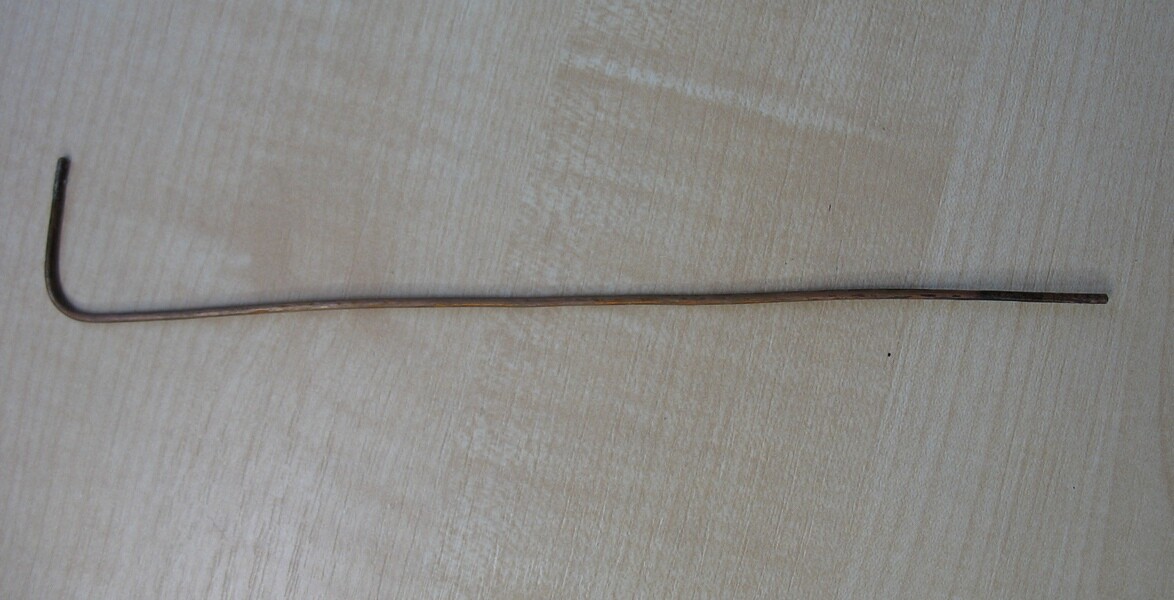

Вооооот, теперь есть непосредственный доступ к соплу. Дальше, учитывая, что внутреннее отверстие боудена и сопла примерно 2 мм, взял медную проволоку, максимально совпадающую по диаметру. Мне попалась 1,8 мм. Обжёг кончик прутка для мягкости (чтобы не царапать внутреннюю поверхность сопла), слегка заточил под конус, чтобы совпадало с окончанием отверстия в сопле. Поверхность прутка на конце сделал с насечками.
Дальше довожу температуру нагревательного блока до рабочей для данного пластика, раскручиваю муфту, вытягиваю филамент и ввожу медный пруток в боуден. Он работает как поршень в шприце, выдавливая пластик наружу через отверстие в сопле. Движения такие: сначала медленно (не насилуя) выдавливаем пластик, а дальше делаем несколько поступательно-отступательных :) движений с прокручиванием по оси, очищая стенки от остатков пластика. Частично остатки пластика налипают на шероховатую поверхность кончика прутка и легко удаляются потом (если нет – обжигаем на огне).Осторожно! После извлечения кончик прутка очень горячий! Смотрим, как выглядит процесс
Кстати, муфта помогает сохранить большой кусок филамента, если вдруг необходимо срочно извлечь пластик, а принтер холодный.
