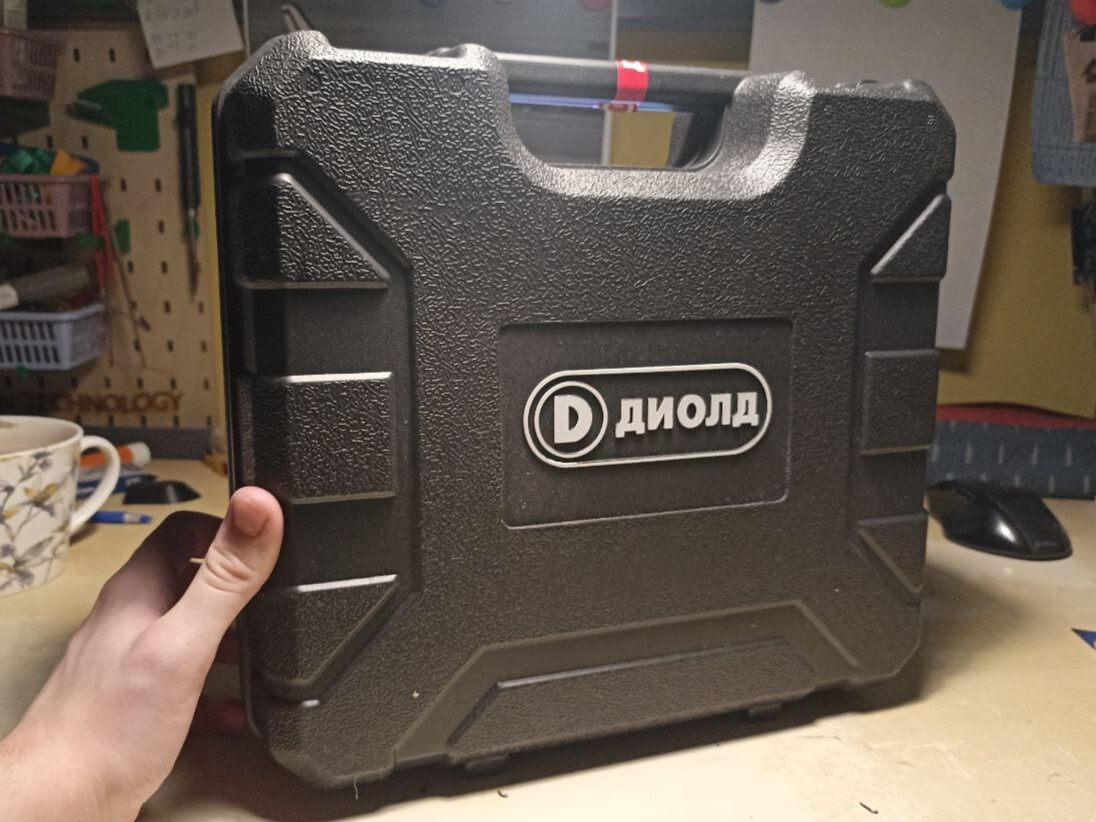

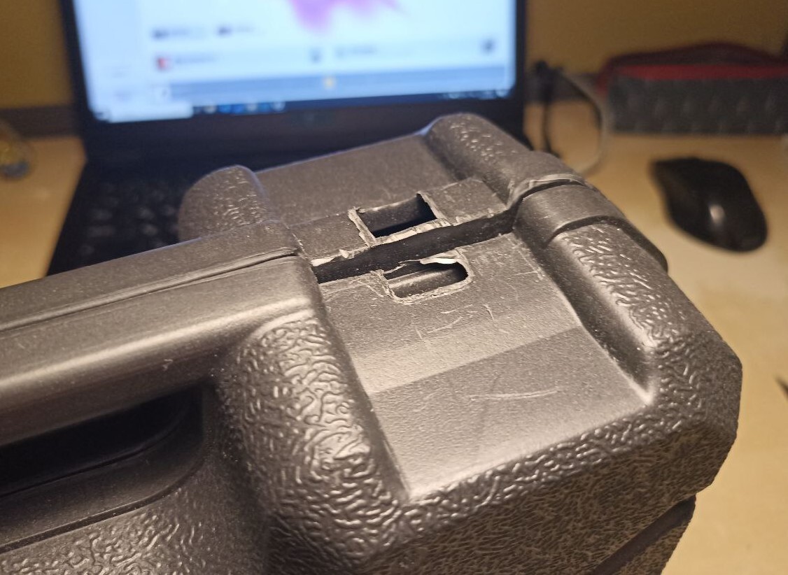

Все началось с того, что мои друзья подарили мне строительный фен. Несмотря на необычное название фирмы, он имел довольно качественное исполнение, в отличие от ящика для его хранения. И проблема была не в пластилинообразном материале или, наоборот, в его хрупкости, а в застежке. Застежка выполнена в виде защелки, но самое главное условие работы такого механизма - это упругость клина. В данном случае этот клин проминается после первой же попытки закрыть ящик.

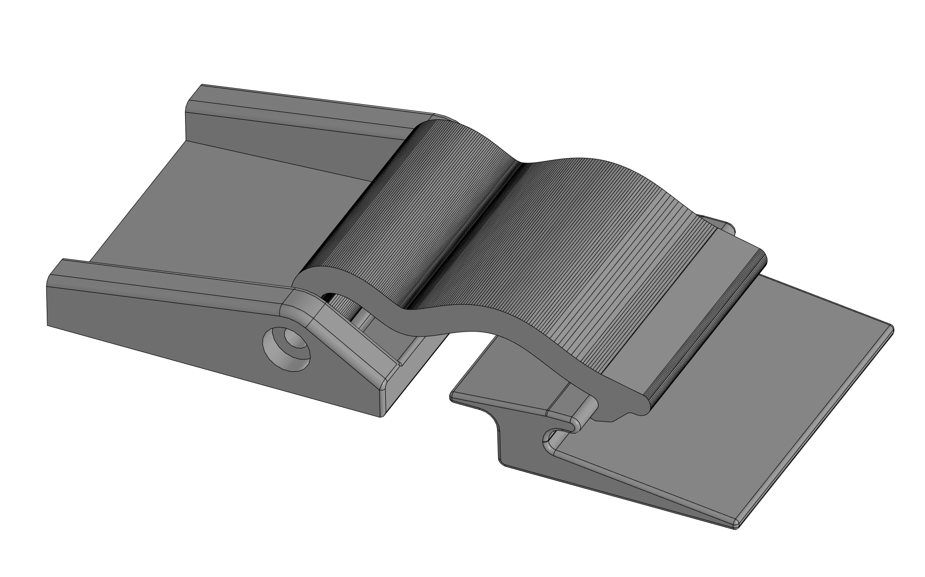

Я не готов был смириться с этим и поэтому решил изготовить собственные застежки, но уже на 3D-принтере. В моделировании ничего особенного нет, печатал из PETG от FDplast.
Лишний пластик очень легко убрать скальпелем и доработать напильником. Клеил на цианакрилатный клей, предварительно обработав поверхность обезжиривателем.
Я очень доволен: получилась аккуратная и красивая застежка, которая полностью решает проблему. Моделировал с нулевым зазором, поэтому удалось добиться того самого желанного звука щелчка. Модель оставляю у себя в профиле.
