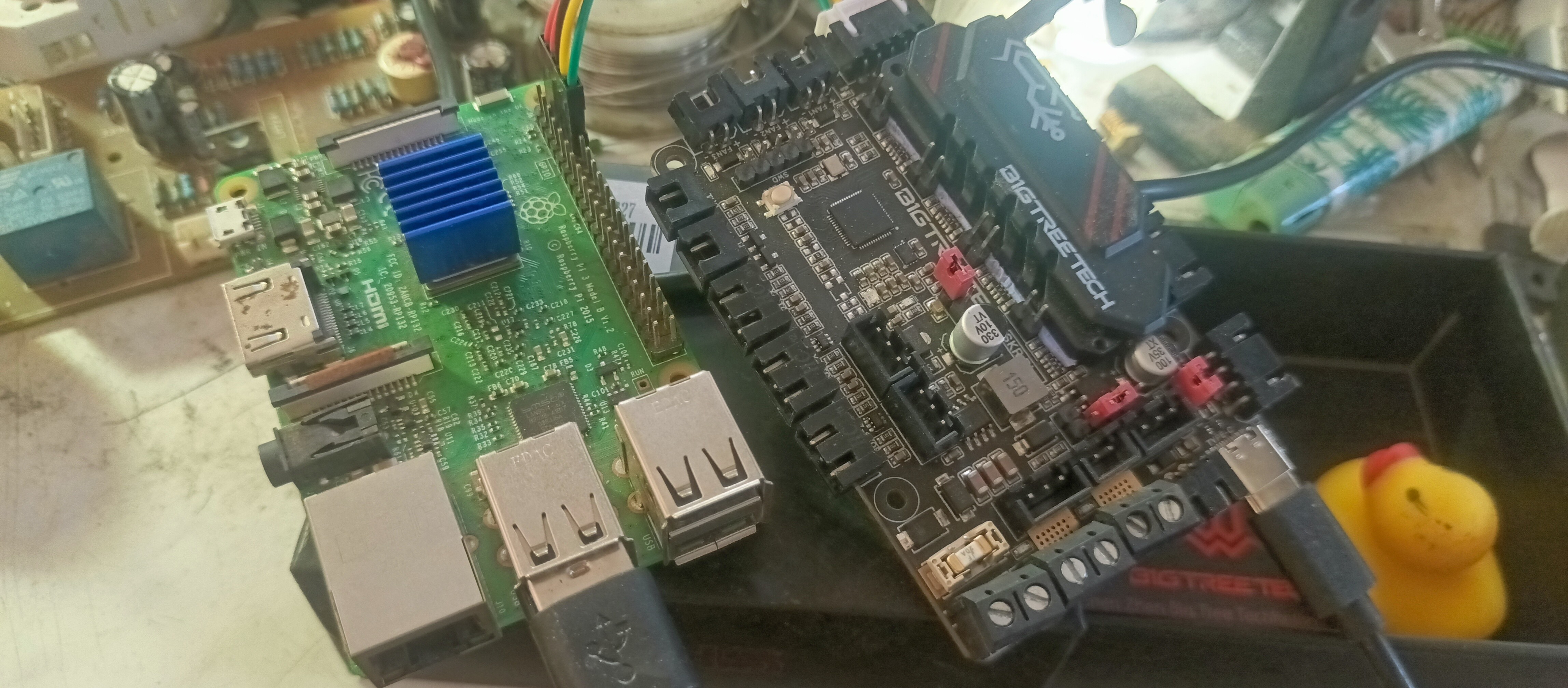

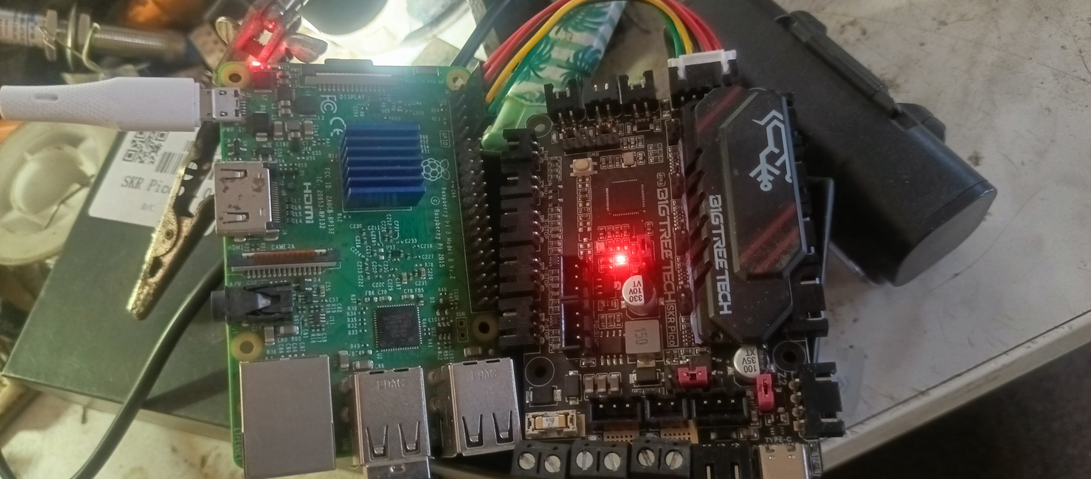

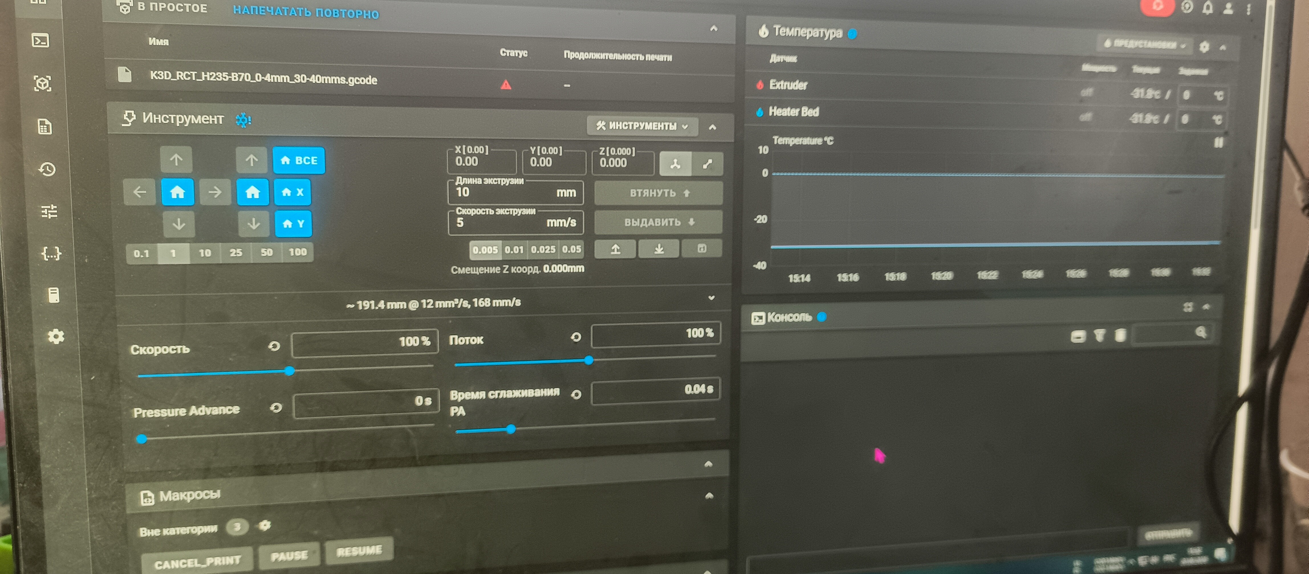

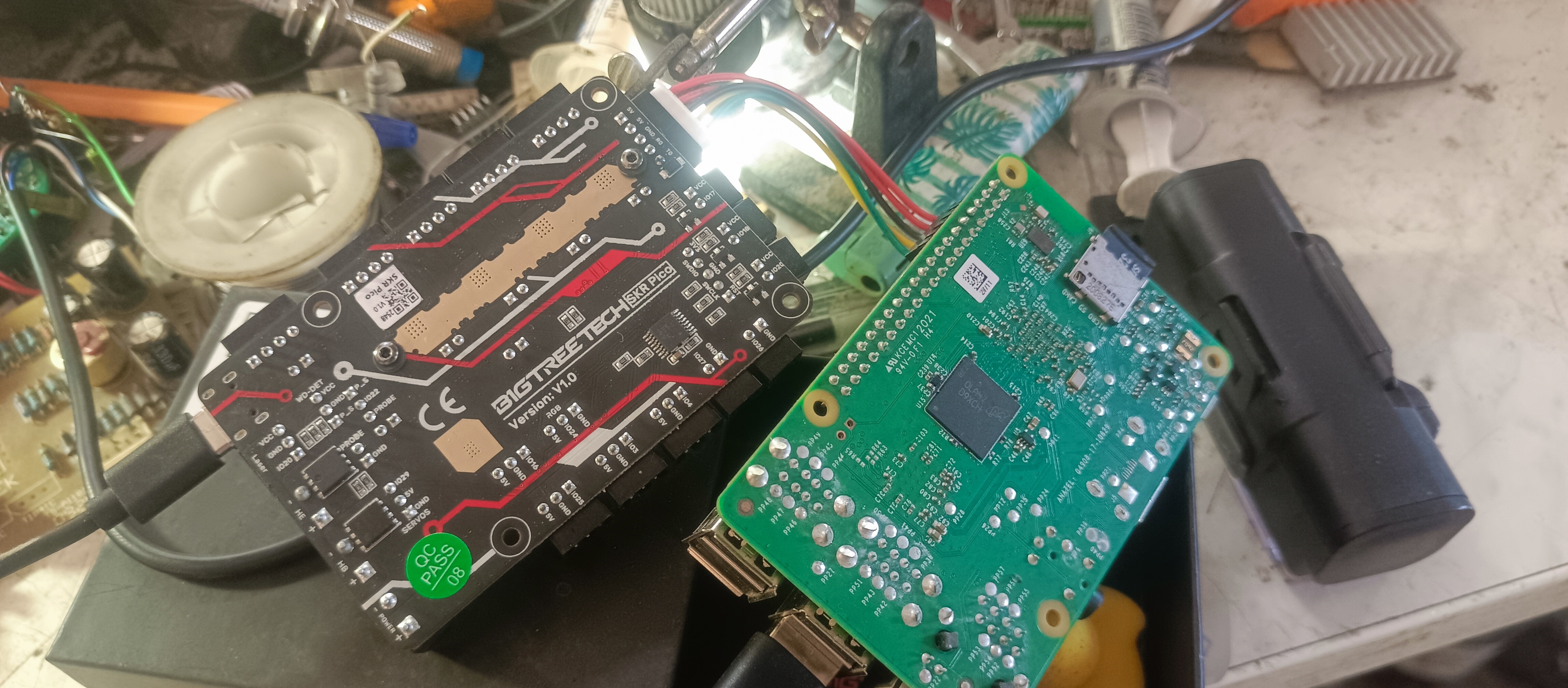

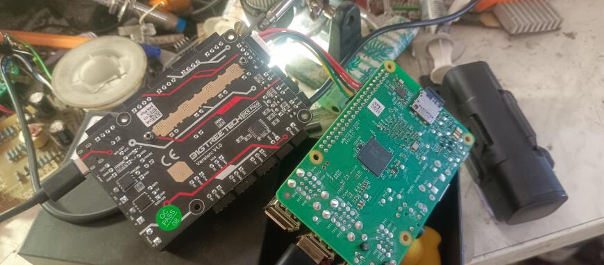

Так как плата не умеет работать сама по себе,к ней приобретена Raspberry pi 3b.все настраивается на столе. Спасибо всем кто откликнулся тогда на мой глупый вопрос,но я не сдался.пришлось изучать программирование с нуля. Но при помощи Алисы ИИ я смог настроить klipper и fluiddd. Самый треш начался когда я все собрал,подключил и не доглядел что провода на cr-touch вообще по цветам в хаосе.черный +5в красный gnd. еще при все при этом я перепутал разъем на плате и подал в зонд 24в. Датчик красиво дымнул белым и помер.Жопа. skr pico падает в защиту по undervolt-ингу и не перезапускается.умер загрузчик. У меня аж затылок поседел. Словами не описать тот ужас, когда плата не запустилась. Короче все по новой, плату на стол,руки на клаву и понеслась. через 10 минут плата ожила и стала отзываться на команды.но произошёл интересный сбой. Раньше при подключении и успешном запуске платы на skr pico загорался белый rgb светодиод, а сейчас нет. И нигде не нашел информацию за что отвечает.

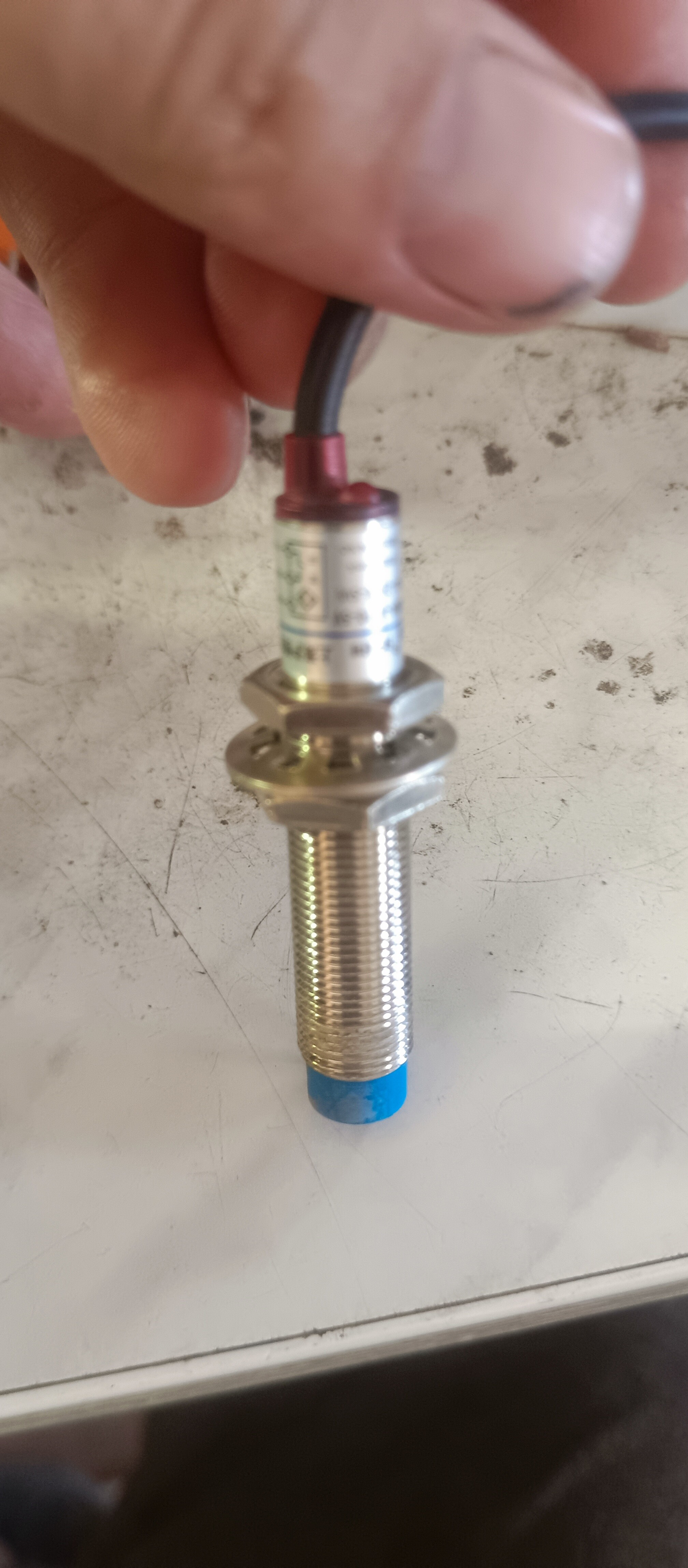

Датчик уровня стола пришлось взять индукционный пока не придет заказанный cr-touch.

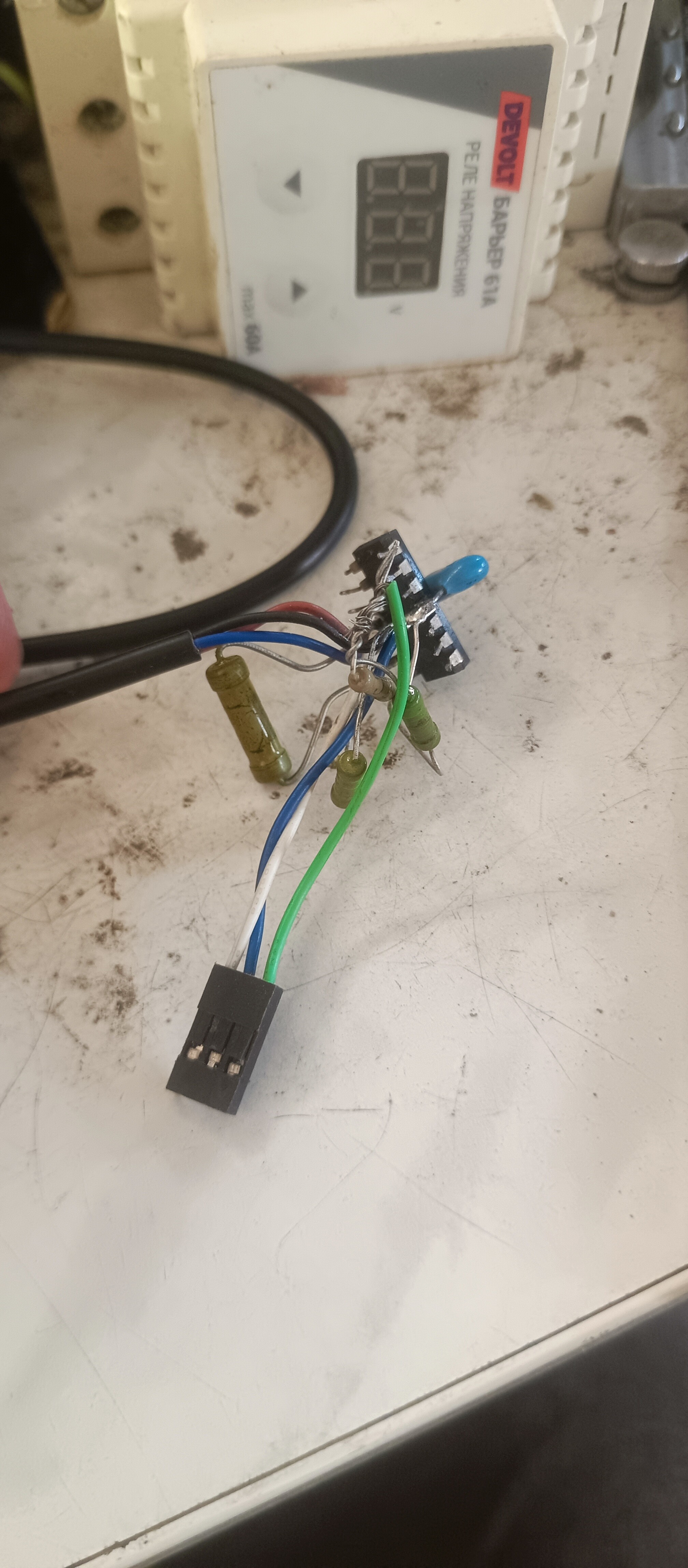

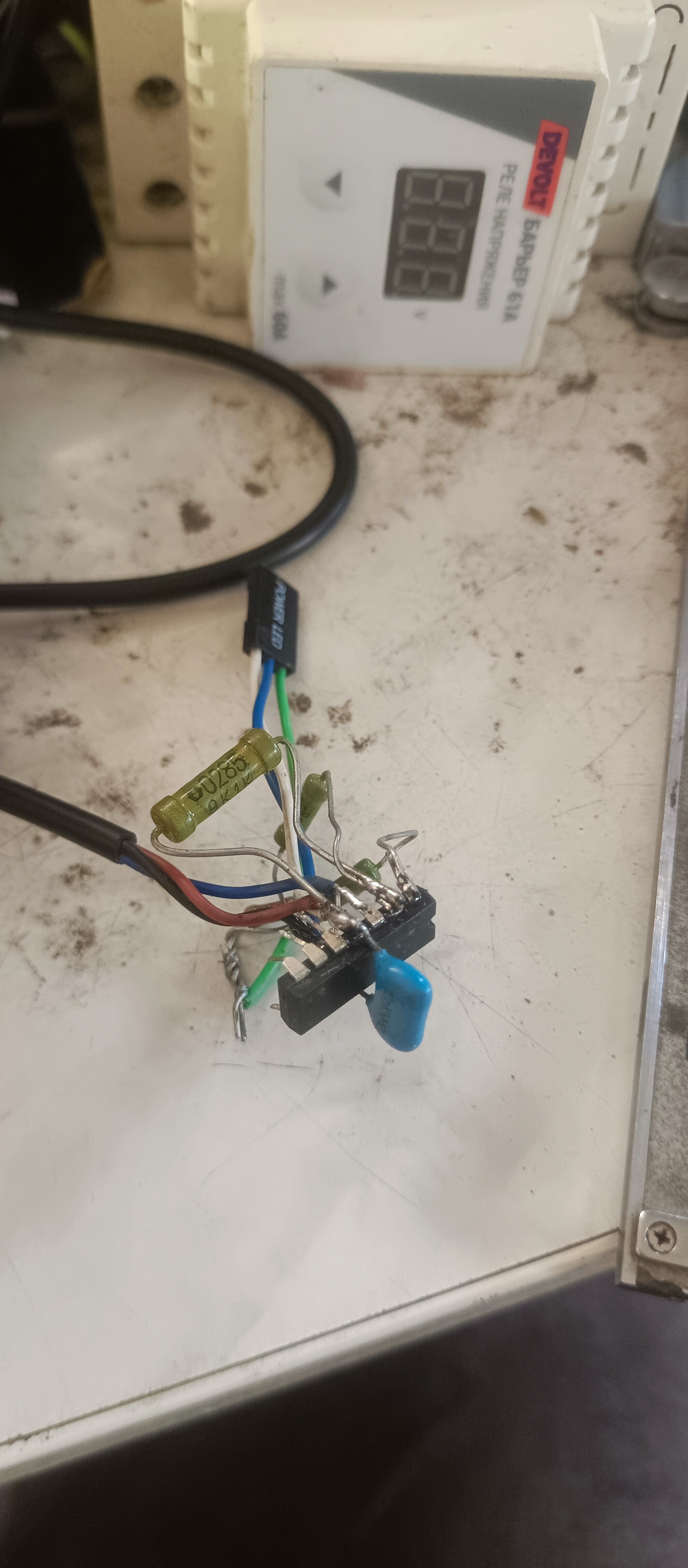

А с индукционным датчиком еще интересней. У него при поднесении к металлу на сигнальном проводе 0в, а без металла 0.8в,чего мало для адекватной работы платы. Пришлось вспоминать уроки пайки и рукоблудия. при помощи ии из говна и палок был изобретен переходник для выравнивания сигнала индукционного датчика на микросхеме lm324n.
Бывает пайка красивая,бывает крепкая, а у меня такая... датчик поставил на то же место где был cr-touch.
