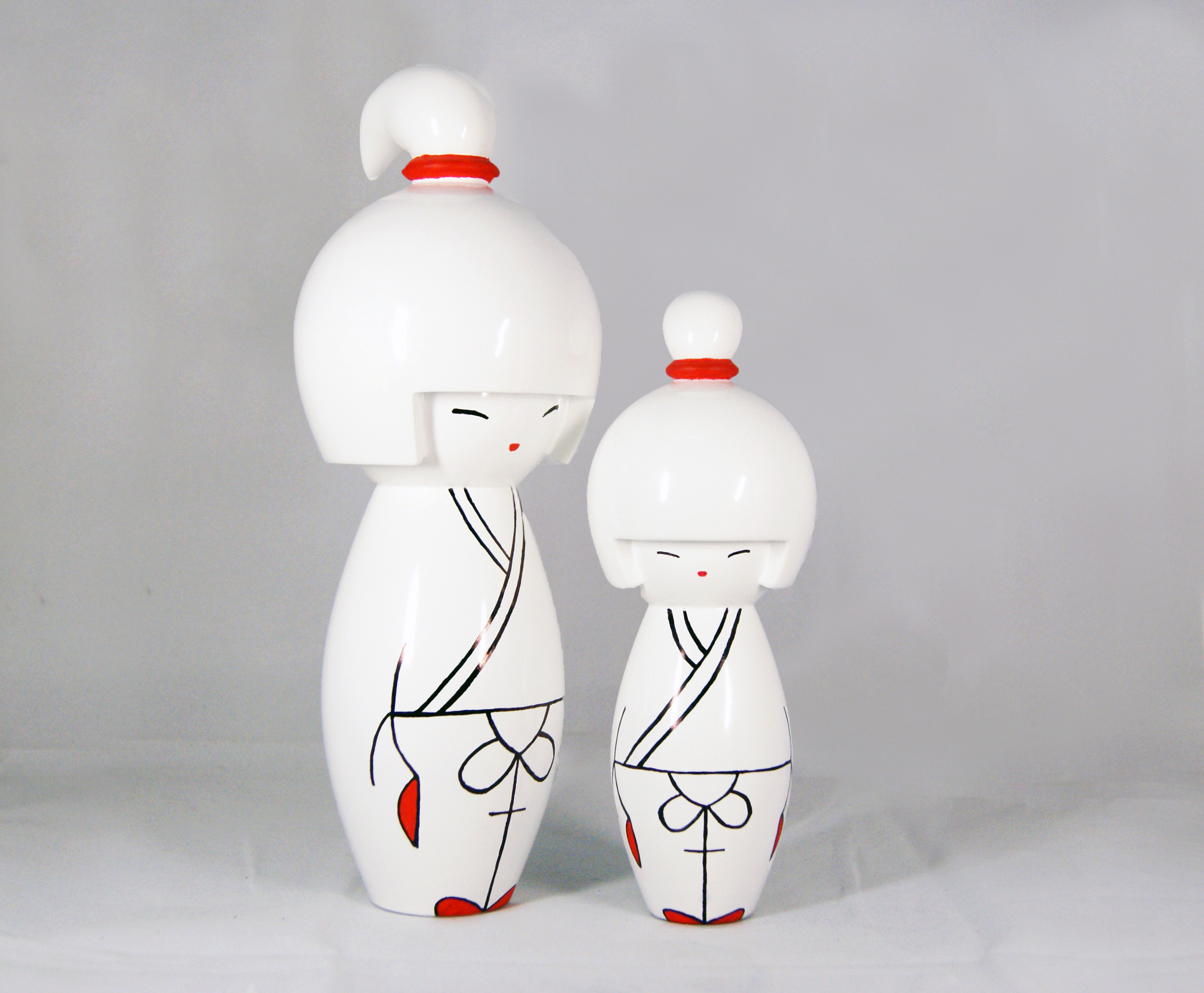

· Прежде чем приступить к изготовлению арт объектов в натуральную величину, мы изготовили их уменьшенные копии, чтобы заказчик мог убедиться в их соответствии заявленным требованиям.

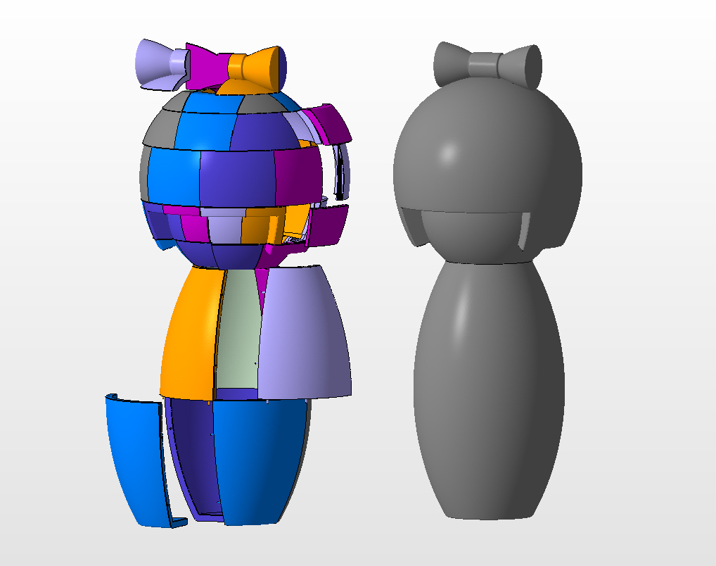

Наш специалист «разрезал», «рассек» цифровую модель на множество сегментов таким образом, чтобы каждый из них имел нужные физические параметры, пригодные для работы на разных типах 3D-принтеров. После такого электронного рассечения мы получаем уже готовые для трехмерной печати файлы. 3D-печать заказа заняла 3 дня.

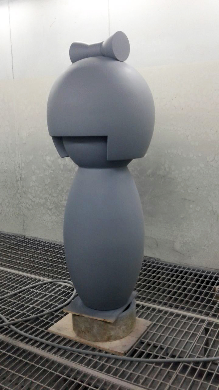

Последний этап работ проходил в нашем покрасочном цехе: шпаклевка, вышкуривание, грунтовка, устранение мелких недочетов и, наконец, финишная обработка – полировка и покрытие готового образца автоэмалью с защитным лаком, устойчивым к царапинам. Это и есть яркая лакированная точка в нашей технологической цепочке.

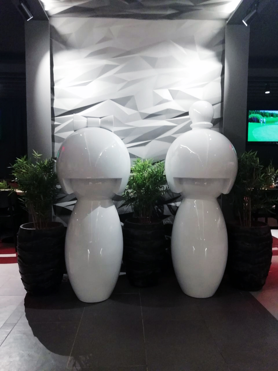

Весь цикл от момента заказа до поставки готового продукта занял всего 3 недели, и без использования таких технологий, как у нас, подобные вещи в столь короткий срок никто не делает. И еще один приятный и немаловажный для клиента момент: доставку, установку и монтаж мы произвели за свой счет.
