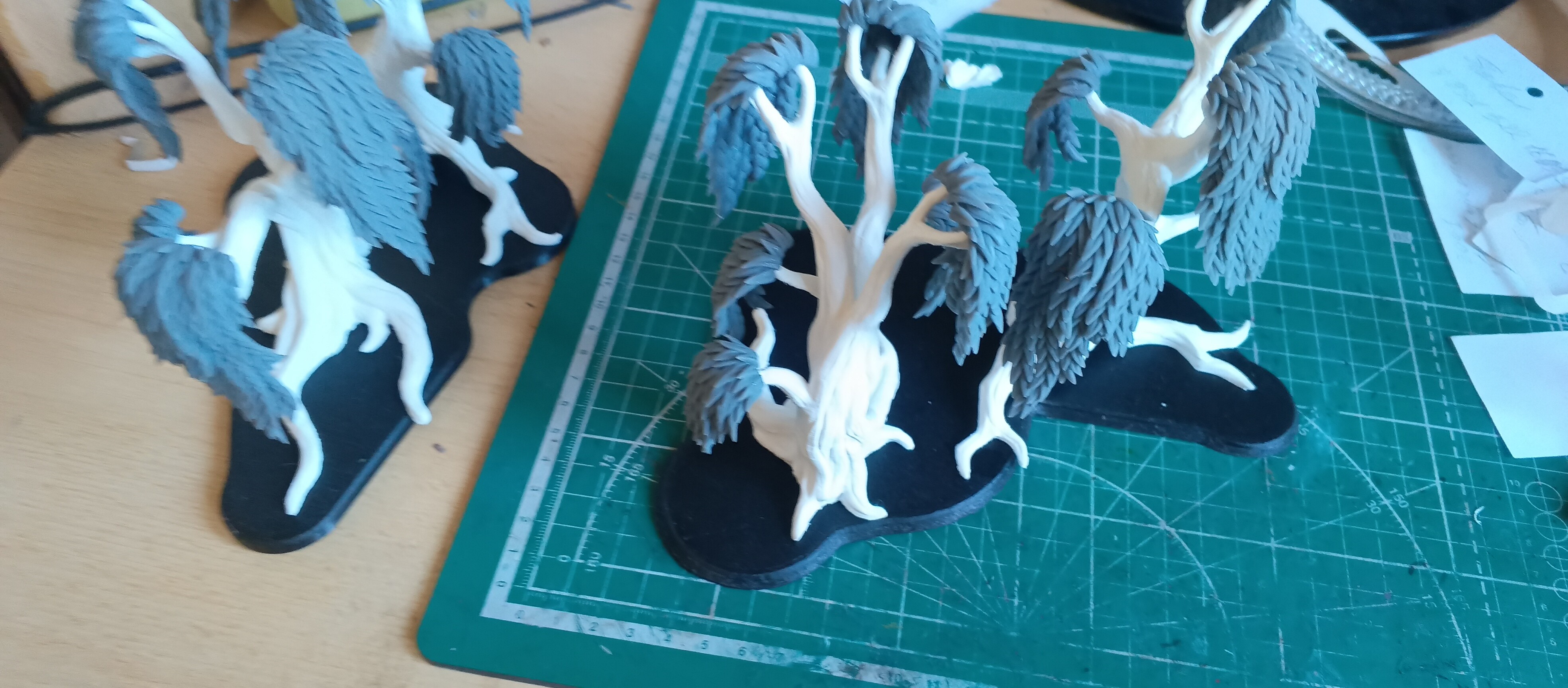

Комбинированная печать, для оптимизации конечного результата.
В 3Д печати есть(любительской), два основных варианта, это печать филаментом и печать смолой. По сути это два разных направления, две технологии послойной выкладки модели, причём оба имеют свои плюсы и минусы.
ФДМ относительно безвредна, если соблюдать простые правила Т.Б. и позволяет печатать модели практически любого размера, расходники(сырьё) несколько дешевле и прочность моделей в целом выше чем у СЛА.
СЛА (печать фотополимерной смолой) всегда и ОЧЕНЬ вредны для людей, размеры моделей ограниченны и смола прилично дороже пластика. Кроме того, смола менее прочная, часто деформируется(не только усадка при засветке, но и со временем, особенно на больших, массивных моделях, и "пустотелость" не спасает, скорее наоборот, способствует деформации, по ряду причин. Но, зато детализация на порядки выше и модели при качественной печати намного привлекательнее.
В целом идея не новая, у меня она родилась давно и работает неплохо. Суть в объединении в одной модели ФДМ и СЛА технологий, для оптимизации(упрощения, удешевления, повышения детализации) двух технологий, посредством склейки, (а иногда и предварительной грамотной нарезки, как с моделями танков, кораблей, и т.д.)

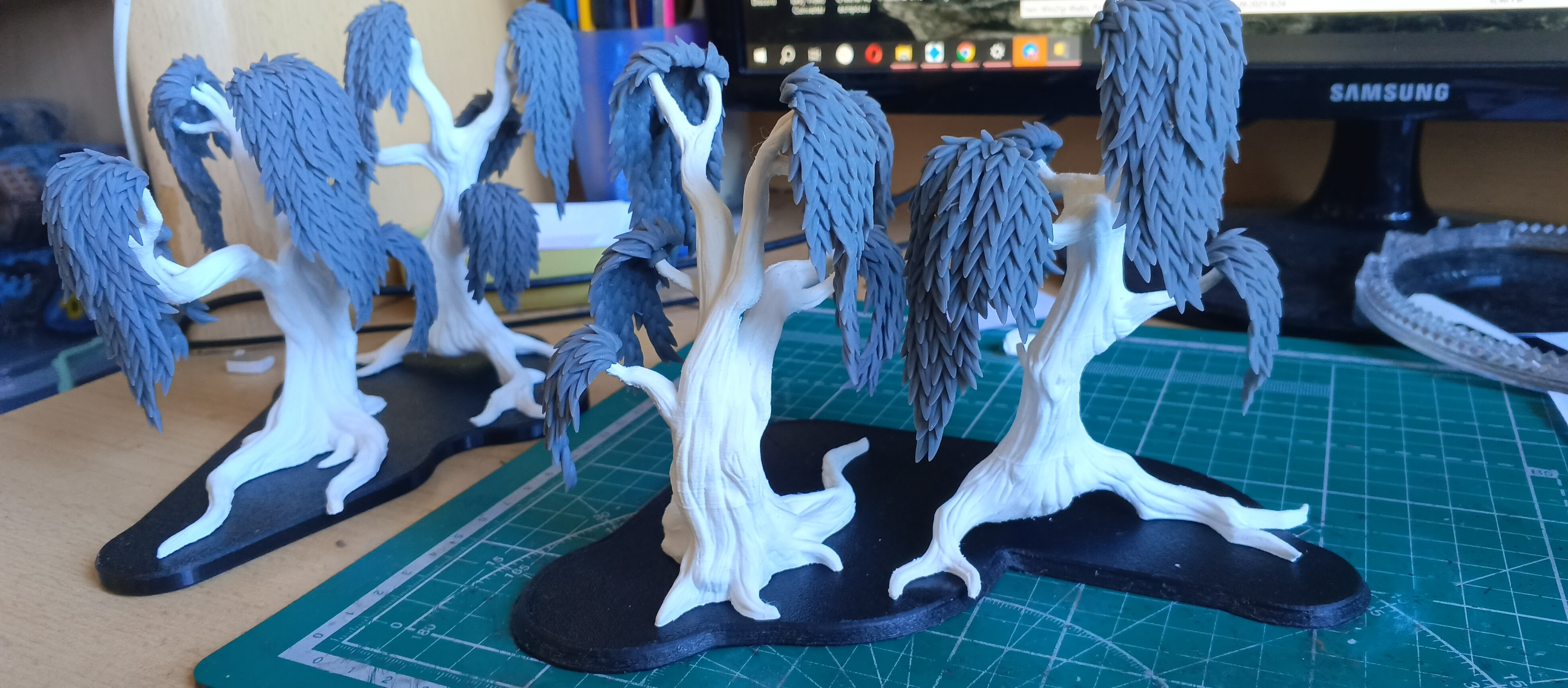

Заказчики в целом довольны, скорость исполнения заказов выше, себестоимость ниже, внешний вид НАМНОГО лучше, модели долговечнее. Кстати, деревья на фото просто изначально созданы под данный вариант печати, где "листья", это смола, а подставка и ствол пластик ПЛА. Модели без грунта и постобработки, только поддержки удалены. Подставки смоделены мной, деревья (стволы) доработаны, листья печатал готовые, по моделям заказчика. Если будет интерес, то выложу напечатанные модели-комбинашки танков из "Вахи", где корпуса и пушки из пластика, а навеска(башни, гусеницы и антенны) из смолы. Самое интересное, что результатом все довольны, но здесь подобная смесь технологий не слишком популярна, несмотря на огромное количество плюсов, и (по факту) одним минусом, который заключается в необходимости наличия и ФДМ и СЛА оборудования и расходников. Но (будем честными), оно того стоит, и если серьёзно заниматься печатью, считаю имеет смысл.
