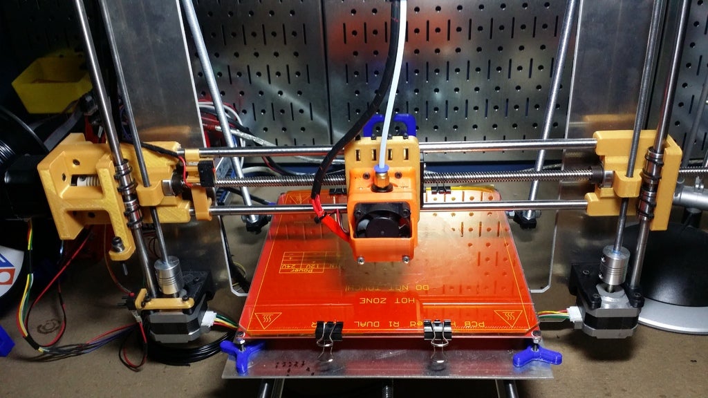

Ходовые винты. В народе называемая трапеция и ШВП (шарико-винтовая пара).
3D печать для самых новеньких. От А до Я. Выбор комплектующих и оценка их качества.
Проще, дешевле и надежнее поставить обычную трапецию (винт с трапециеидальной резьбой).
Потому, что даже если он слегка кривой, то небольшой поперечный люфт гайки на нем предотвратит его влияние на ровность слоев. Часто спрашивают о целесообразности установки подпружиненных гаек. Вроде таких.
Они имеют место быть, если у вас винт расположен горизонтально. Скажем, если ось Х или Y сделана на трапеции.
Гайка в данном случае имеет продольный люфт, который необходимо убрать. В случае, когда винт установлен вертикально, люфт выбирается весом стола/портала и ставить подпружиненную гайку нет. Если у вас проблемы с уровнем стола, который перемещается вертикально, то нужно поставить нормальные подшипники и валы на ось Z, я выше писал, что они могут закусывать, и продольный люфт винта сбивает всю калибровку. Для правильной работы ходового винта его нужно смазывать. Подойдет любая консистентная смазка вроде ЛИТОЛа, графитных смазок или силиконовых. Если после смазки у вас стол падает под собственным весом, то проблем в этом нет, это значит, что между гайкой и винтом низкое трение и изнашиваться он будет меньше.

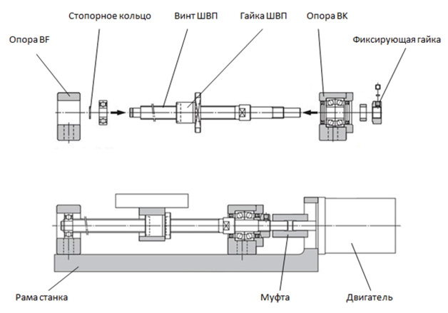

В более продвинутом варианте (ШВП) трение скольжения между гайкой и винтом заменено на трение качения. Учитывая возросшую точность исполнения передачи установка требует дополнительных подшипниковых опор, в противном случае разницу между трапецией и ШВП вы не ощутите.
И, понятное дело, винт трапеции и ШВП может быть кривым, а китайские так тем более. И если трапециеидальный винт тоньше, чем валы и имеет небольшой поперечный люфт для минимизации влияния кривизны оного на печать, то ШВП толстая (обычно минимальный диаметр 12 мм) и гайка не имеет люфта, а посему при правильной установке кривой ШВП получится вобблинг.

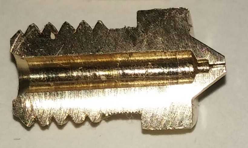

Сопла E3D-like я заказываю с али, без заморочек вроде 'Только дорогие сопла от треугольников, они такие точные и блестящие'. Может они и вправду хорошие и суперточные и не засираются никогда. Но как показывает практика - Aliexpress по части запчастей это лотерея. В одной партии может быть нужная ступенька, в другой уже нет. Поэтому лично я не заморачиваюсь. Если хочется прям 'тех самых, со ступенькой', то проще и надежнее купить у самих E3D. Да, цена кусается, 4-7 фунтов стерлингов, ай-яй-яй. За то те самые.
Насчет термобарьеров. Когда-то давно, сами E3D их просто сверлили, и максимум проходили разверткой. Люди жаловались, полировали и прочее. Китайские термобарьеры страдают подобной проблемой до сих пор, поэтому у многих выработался стереотип, что печатать PLA на стальном термобарьере ну никак не получится. По началу тоже изгалялся с зубочистками, алмазной пастой и дремелем. Потом плюнул и купил МЗТОшный. Ну просто небо и земля. Поверхность внутренняя гладкая, с PLA проблем не было никаких. На данный момент проблема найти, т.к. МЗТО, к сожалению, закрылся.
МЗТОшные сопла, к слову, имеют 'ту самую' желанную ступеньку.

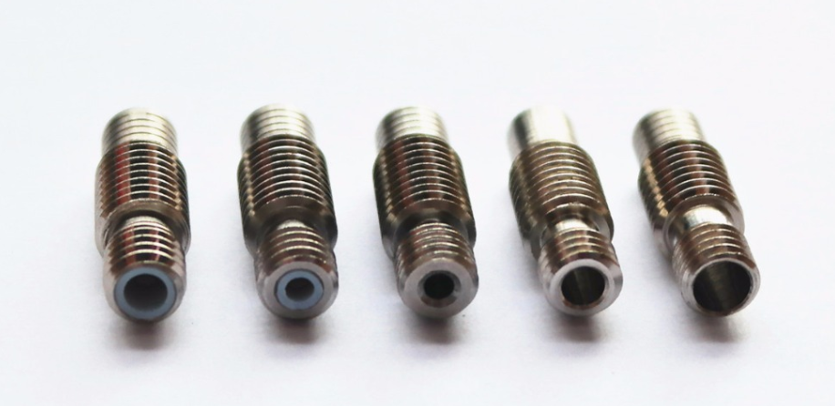

Если рассматривать термобарьеры из тех, что продаются на Aliexpress, то вариантов много.
Слева направо: 1) Термобарьер под 2,85 мм филамент с тефлоновой трубочкой. Трубочку по мере подгорания необходимо заменять. Из плюсов - нет необходимости что-то заполировывать, чтоб пластик не подгорал, т.к. скольжение по тефлону хорошее. Трубочку необходимо искать на али, можно метровыми кусками. Внешний диаметр 4 мм, внутренний 3 мм.
2) Аналогичная конструкция, только для филамента 1,75 мм. Трубочка, что вставляется внутрь продается отдельными кусками, при замене просто вставить до упора и отрезать канцелярским ножом. После этого слегка развернуть кончик при помощи отвертки крестовой, например. Трубочка нужна внешним диаметром 3 мм, внутренним 2 мм.
3) Цельнометаллический термобарьер. Тот самый, который нужно полировать. На картинке выше он третий для 1,75 мм и 4 для 2,85 мм. В китайских очень часто имеется ступенька, так как сверлят они их с двух сторон. Те, что подороже они и качеством часто получше. Насчет титановых термобарьеров могу сказать, что это не панацея, т.к. теплопроводность примерно такая же, как если б он был сделан из нержавейки. Можно сказать, маркетинговый ход под названием 'новинка'.
5) Сквозной термобарьер под 'обычную' трубку с внешним диаметром 4 мм, а внутренним 2 мм. В основном используется при боуден-подаче пластика, т.к. при деградации фторопласта от температуры его просто подрезают буквально на 1 см. Недостатком такого метода можно назвать люфт трубки, т.к. при нажатии на цангу фиттинга трубка свободно проходит, то есть вставляем ее до упора в сопло и отпускаем цангу. Она зажимает трубку и приподнимает ее. Важно отрезать трубку ровно, без скосов, чтобы пластик не попадал между трубкой и соплом.
6) Вариант не нарисован, но на Aliexpress присутствует и я считаю его наиболее предпочтительным, чем предыдущий.
Отверстие под трубку 4 мм не сквозное, а только до шейки термобарьера, что разделяет нагревательный кубик от радиатора. В данном случае трубка не деградирует, т.к. не перегревается, нет проблем с печатью PLA, просто потому, что ниже трубки уже жидкий пластик, а переходная фаза из-за которой происходят пробки с PLA находится выше, в трубке и скользит в ней. Этот вариант можно использовать как в директ версии, так и с боуденом.

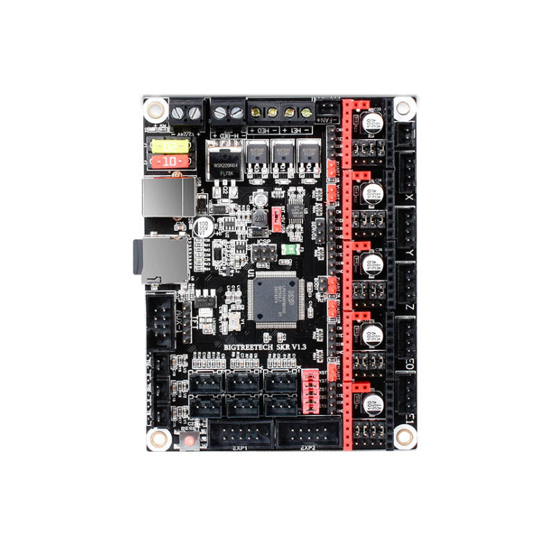

Платы
В подавляющем большинстве это либо 8-битные платы на Atmega2560, вроде MKS Gen 1.4/Gen L/Fysect F6 и подобных, либо 32-битные платы на LPC1768 ( BIQU SKR, MKS Sbase, MKS Sgen)/ STMf103 ( BIQU SKR mini, MKS Robin).
Прошивка в большинстве случаев - Marlin 2.0 или Smoothieware, в случае с MKS Robin это закрытая прошивка вроде Repetier.
Есть еще всякие проприетарные Lerdge, Chitu, Dlion и прочие.
В общем и целом китайские контроллеры недорогие, работают вполне стабильно, если не брать совсем уж свежий нонейм с закрытой прошивкой. Бывают проблемы с работой по внутреннему UART. Я не смог подключить SKR 1.1 к Orange Pi по UART, просто порт не отвечал никоим образом, так же в 1.1 обнаружились проблемы с дисплеями и преобладающее большинство предложений на Aliexpress предлагают более новую версию 1.3.

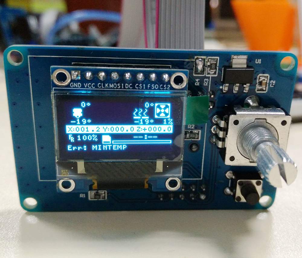

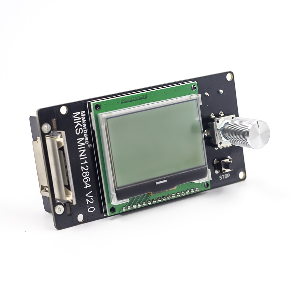

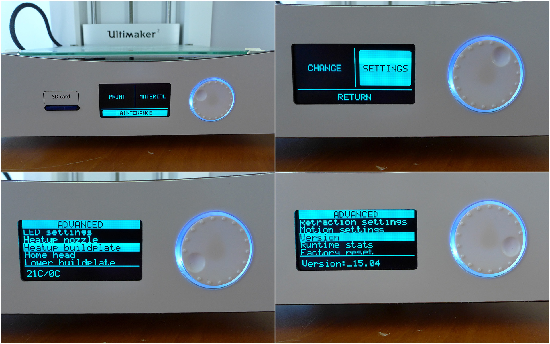

Дисплеи
Типичные дисплеи с крутилкой все никак не уйдут в прошлое.
Даже привычные графические дисплеи изменяют, уменьшают, делают цветную подсветку, но они все еще живы.
Немного примеров трансформации дисплея 128*64:
Причина по которой мне бы искренне хотелось, чтобы эти дисплеи ушли в небытие одна — из года в год, из старых прошивок в новые, перекочевывает ужасный, просто убийственный интерфейс с кучей меню и подменю. И мало того, чтобы найти нужную функцию нужно раз 20 крутануть ручку, пролезть через десяток подменю нажимая на крутилку, пару раз промахнуться и только тогда найти нужную строчку. И постараться запомнить где она находится, потому, что это все не столь очевидно как того хотелось бы.
Красивый интерфейс есть, и прошивка с ним открыта и она на основе того же самого Marlin. Удобный и логичный интерфейс сделали в Ultimaker. Да там даже дисплей с таким же разрешением, 128*64 пиксела. Только почему-то никто не смог себе такой сделать.
Касательно TFT дисплеев, которые создавались как универсальная замена дисплеям с крутилкой. Они задумывались как универсальные, подключаемые по UART, чтобы не было нужды прописывать каждый дисплей в прошивке. Парадокс, но сенсорные дисплеи делают почему-то только китайцы, как началось все с MKS TFT32 от Makerbase, так в основном только они и делают. Парк диагоналей разросся аж до 7».
Тут и 2,4», и 2,8», и даже 3,5».
Большое дерево, aka BigTreeTech (BIQU) пытается делать что-то похожее, но на принципах OpenSource.
Они даже скрестили ужа с ежом TFT дисплей и 128*64. У дисплея есть разъемы для привычных шлейфов EXP1 и EXP2, в таком режиме он отображает информацию как и обычный 12864, тач не работает, только крутилкой можно двигаться по меню. Если подключать через разъем AUX-1/RS-232, то работает тач. Полагаю, что SD и USB доступны в обоих режимах.

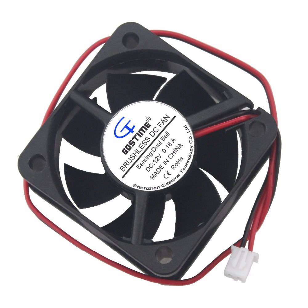

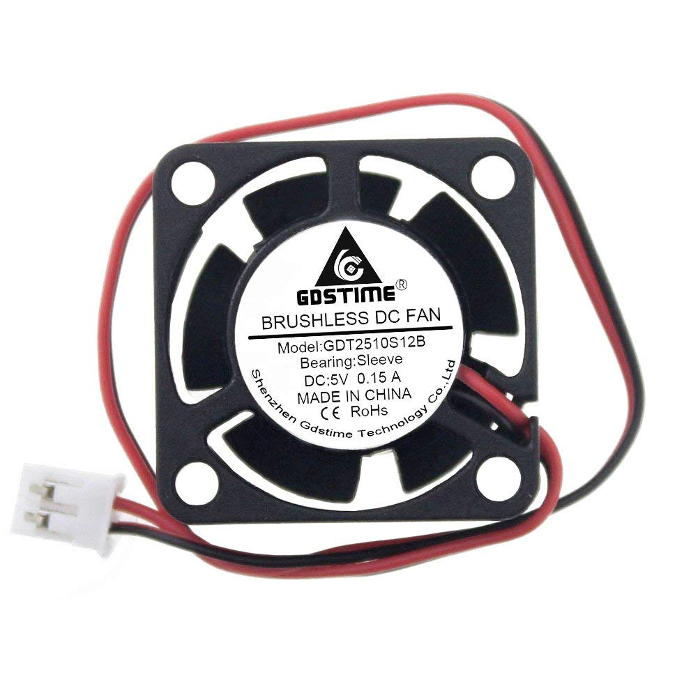

Еще одна тема, которая не дает покоя любому любителю 3D-печати, когда после установки самых дешевых кулеров от принтера исходит какофония визжаще-дребезжащего ансамбля им.GDStime.
Если вы выбираете дешевые подшипники, предпочитая не переплачивать за Sunon, даже в РФ, то выбирайте те, у которых в лоте указано, что они на шариковых подшипниках ( ball bearing), те же GDStime делают вполне неплохие кулеры на шарикоподшипниках. Чуть ниже надписи Model есть Bearing. Там должно быть написано Ball или Dual ball.
Еще одна проблема с кулерами - это их работа с ШИМ (PWM). На проприетарных платах, вроде Lerdge нет возможности изменить частоту ШИМ, что бы заработали кулеры в половину мощности или в процентах от полной мощности. Кто-то подбирает емкость конденсаторов в RC-фильтрах (низкочастотный фильтр, который собирается из резистора и конденсатора и не пропускает низкочастотный сигнал), кто-то корректирует параметры ШИМ в прошивке.
Параметры RC-фильтразависят от двух параметров - мощности нагрузки, читай кулера и частоты ШИМ сигнала. Чем выше частота ШИМ, тем меньшие номиналы компонентов потребуются. Формулы можно легко найти в интернете. Так, частота ШИМ в Marlin составляет 122 Гц, в Repetier Firmware - 16 Гц, а в Lerdge - 50 Гц.
Так, например в Marlin за это отвечают параметры #define FAST_PWM_FAN и #define FAN_SOFT_PWM, а так же #define SOFT_PWM_SCALE 0. Какие числа подставлять и что означает каждый параметр можно почитать тут и тут.
Один из вариантов решения проблемы с ШИМ - покупка карлсонов, которые поддерживают ШИМ. Касательно Sunon это выглядит так.
