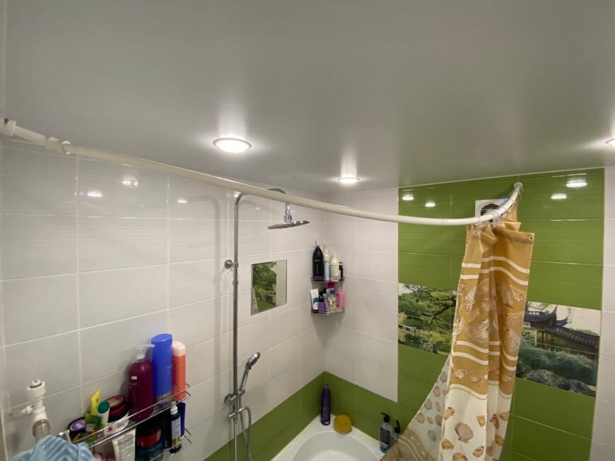

Имеем асимметричную акриловую ванную 110х170 (самая большая из асимметричных, больше это уже угловые). Все классно кроме того что штанга шторки есть для ванных 110х160 и 100х170, можно взять оба комплекта и собрать из них 110х170, производитель один и это реально, но стоимость каждого 2400, не бюджетно.
На самом старте, после переезда, из остатков после ремонта полипропиленовых труб ф20мм, на быструю руку была сделана штанга в нужных размерах, 3 года я ходил и плевался на такое решение, но что сделаешь. (на первой фото провис за эти 3 года) и причина то вроде простая, не правильной формы крепления (точнее заглушки от трубы ф25мм)
И только после покупки 3D принтера, решил попробовать решить эту проблему, конструкция из трубы меня в целом устраивает и надо улучшить потребительские качества.

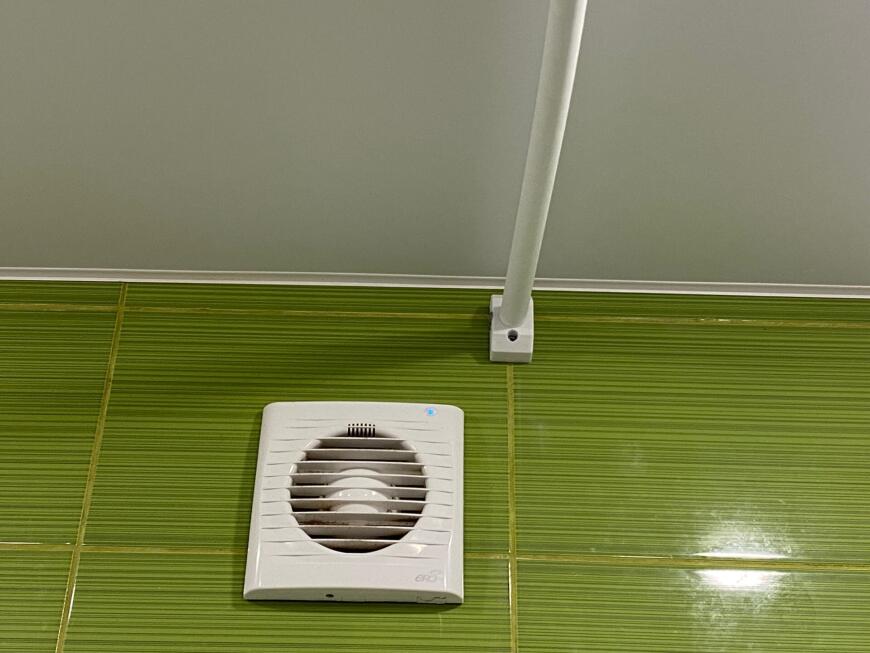

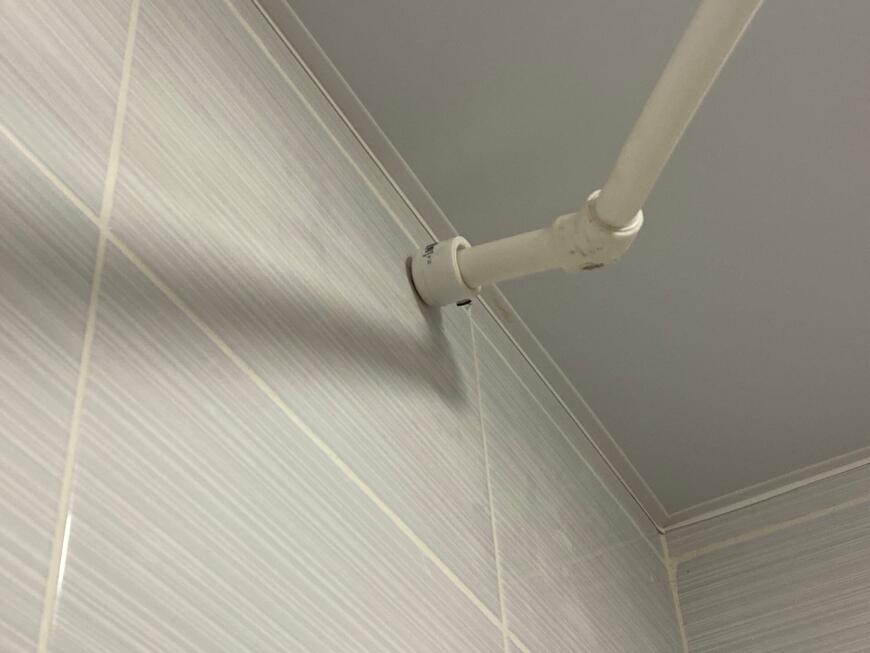

Нужна база, с достаточной площадью, 2мя точками (лучше 4мя) крепления к стене, очень плотным посадочным местом для трубы, и соответственно отверстиями для фиксации этой трубы. пол часа в каде, и вот он идеал решения проблемы
По моим задачам, труба должна упираться в одну стену, уходить по радиусу в стену на против (а не как у заводского решения в перпендикулярную стену увеличивая и без того большой рычаг, второе крепление хорошо получилось под 45* угол, труба 2 метра ф20мм без подрезки, встала как тут и была
На оригинальность не претендую, но права на жизнь конструкция имеет.
Пластик Petg от FD 240/75, скорость 60. ссылка на модель: https://3dtoday.ru/3d-models/for-home/bathroom/kreplenie-pod-stangu-v-vannuyu
