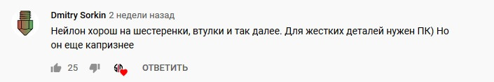

Давно уже занимаюсь нейлонами и вот наконец решил поделится немного своим опытом, а так же попытаться развеять частое мнение, что нейлоны это только для шестеренок. Вот яркий пример:
Большой тест нейлонов от Print Product

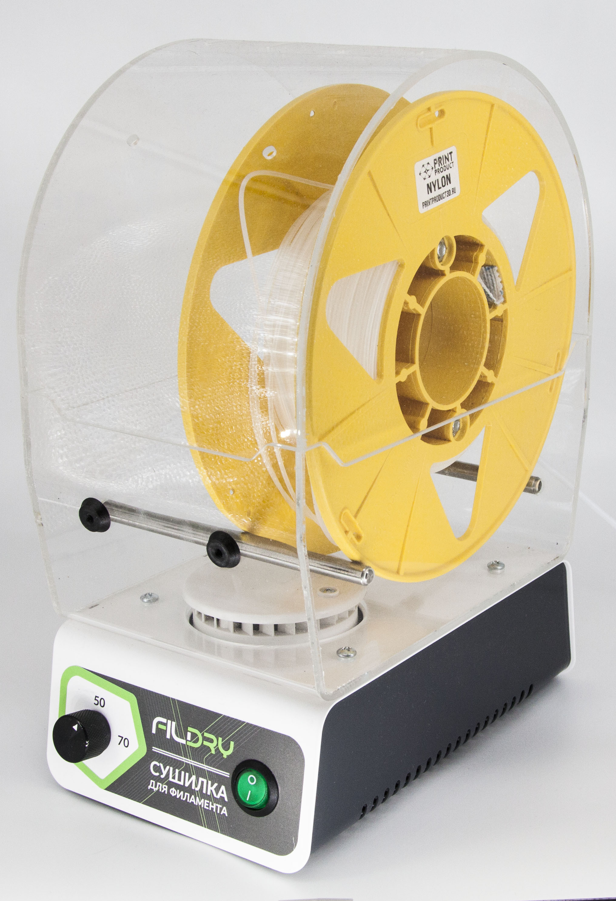

Последней не решенной проблемой оставалась сушилка. Нейлон, как всем известно очень гигроскопичен, поэтому, если он полежал сутки даже в пакете с силикагелем, то он уже "мокрый", а печать мокрым нейлоном бессмысленна, так как сильно меняет в худшую сторону его характеристики.
Самый простой и самый не правильный способ - сушить в духовке, т.к. нейлон, да и остальные полимеры обладают токсичностью и все это будет оставаться в вашей духовке, поэтому такой способ я никогда не рассматривал даже. Поэтому сушилки должны быть только чем то отдельным.
В свое время я перепробовал несколько самодельных сушек для пластика - одна была сделана традиционно из овощесушки и прожила не долго - главная ее проблема - низкая температура для нейлонов, высокий шум и слабый пластик корпуса, я попытался ее затюнить подняв температуру, но у меня начал плавится корпус. Вторую сушилку я собрал сам с нуля из г*на и палок:
в основе было два нагревательных стола от принтеров между которых была катушка.
Но она с нейлонами работала плохо, так как была недостаточная конвекция (т.е. сырой воздух не выдувался).
По итогу я от нее отказался. Тогда немного погуглив, я наткнулся на отечественную разработку от 3D laboratorio - FILDRY.
Если честно посмотрев отзывы и почитав комментарии, я сначала не воодушевился ею, так как были большие сомнения, что ее хватит для нейлонов, но после долгих мучительных раздумий, решил все же рискнуть и купить ее - и не пожалел! :)
На настоящий момент, я довольно часто использовал ее на протяжении 5 месяцев и могу сказать, что она проявила себя просто превосходно! Она без проблем справляется с нейлоном (сушка обычно 24 часа). Сушилка работает очень тихо - буквально шуршит и она очень компактная! Удобно печатать прямо из нее.
Подробнее расписывать не буду, о ней я напишу отдельный пост.
Главное, что с ней у меня с тестами больше проблем не было. Очень удобно - одной катушкой печатаешь, а вторая рядом сушится, чтобы стать следующей.

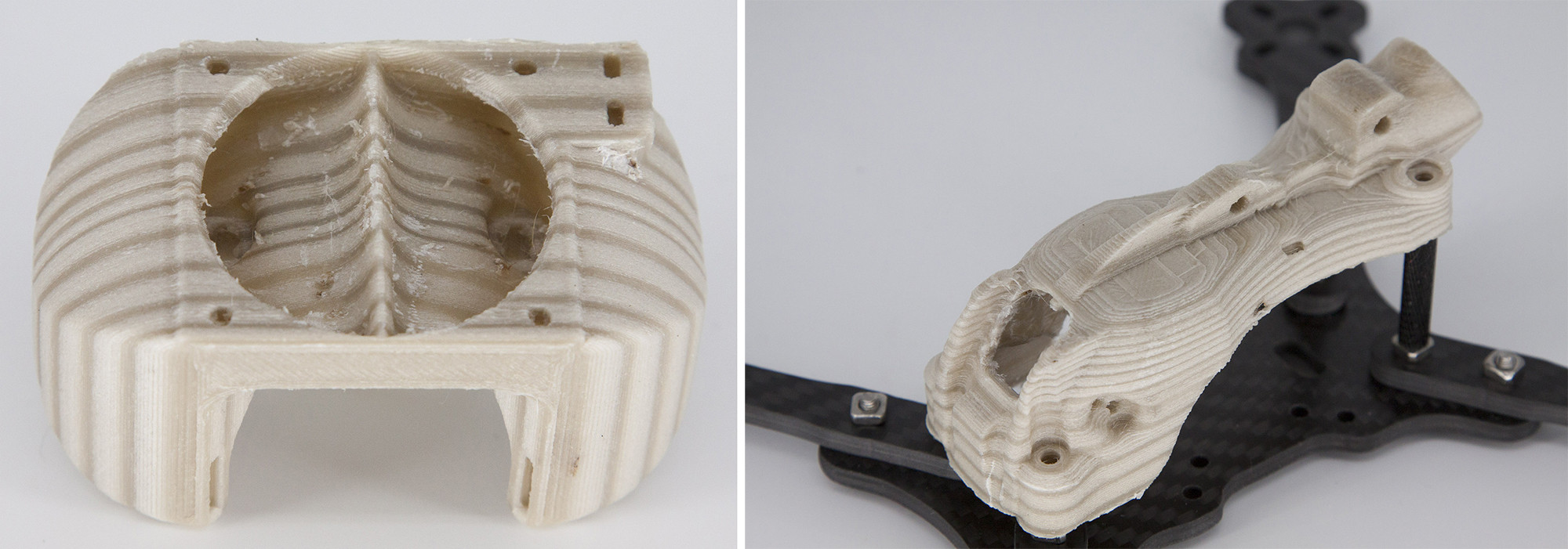

Натуральный
Печатаем обдув и канопу:
Напечаталось очень хорошо, адгезия со столом отличная, ничего не оторвало/задрало.
При хорошо просушенном нейлоне (12-24 часа), слои выглядят очень ровно, без пузыриков и шероховатостей, усадка минимальна.
деталь обдува получилась очень ровной и гладкой.
Канопа для дрона очень близка по свойствам к taulman 645. Полетные испытания показали высокую ударопрочность, немногим уступающую таулману.

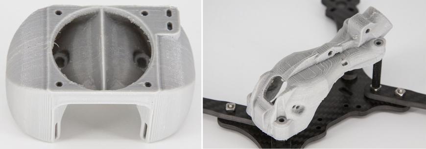

Серый
Печатаем обдув и канопу:Большой тест нейлонов от Print Product
Филамент так же отлично печатался, адгезия со столом очень хорошая. Просушки 12-24 часа достаточно, для ровных слоев.
Сам материал чуть более жесткий, обдув получился очень ровный. Усадка минимальна. для канопы так же неплохо подходит, но немногим более хрупкий.
