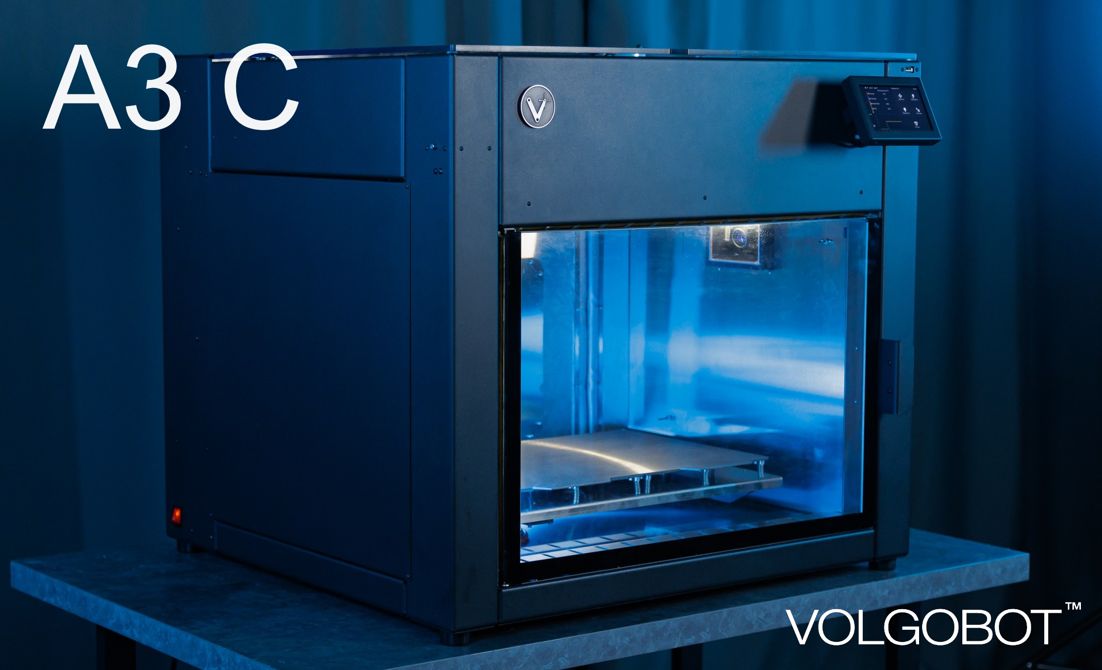

Две модели — по сути один принтер
МодельОбласть печатиКамераСтолЭкструдер
Volgobot А4 С300×250×250 мм200 °C200 °C500 °C
Volgobot А3 С420×300×300 мм200 °C200 °C500 °C
Модели отличаются рабочей областью, но абсолютное большинство деталей у них общее. Парк из нескольких АС в любой комбинации А4 и А3 обслуживается одним набором расходки и ЗИП — меньше складских позиций, меньше простоев.

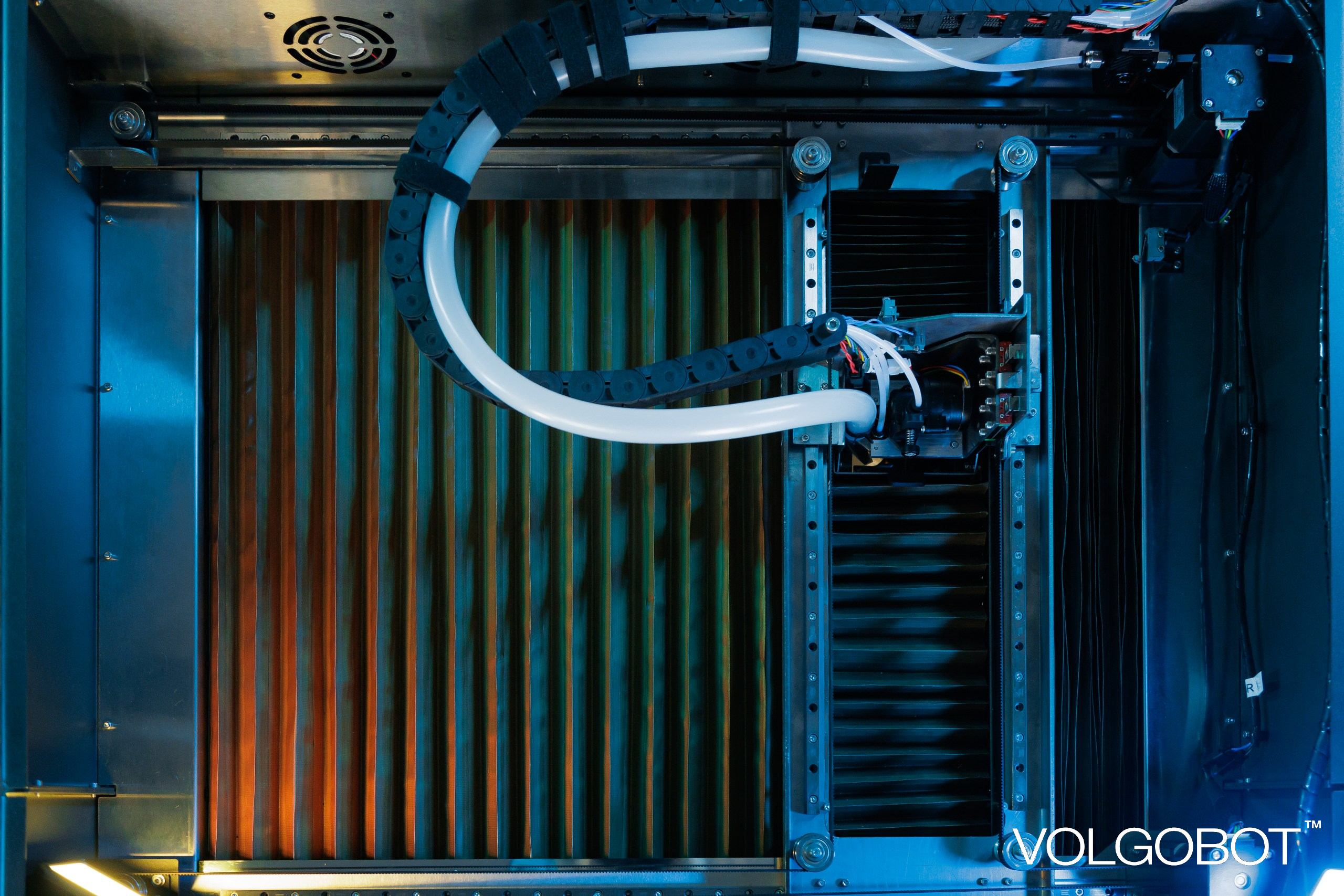

Один экструдер, но полноценная термокамера. Линейка С сделана максимально простой: один экструдер (IDEX есть на линейках PRO и BIG), сопло до 500 °C, активная камера и стол до 200 °C. Это даёт минимальную сложность при широком спектре материалов.
Автокалибровка на выбор — существует два исполнения либо с механической калибровкой соплом, либо тензодатчиком. Оба варианта отрабатывают стабильно.
Система водяного охлаждения на обеих моделях. Дистиллированная вода, медные теплообменники с никелированием. Эффективный отвод тепла с термобарьера — основа стабильной работы с широким спектром полимеров.
Электроника — Manta M5P + CB1 или Manta M5P + CB2 по выбору. Прошивка Klipper, конфиги открыты.
Датчик наличия и движения филамента — контроль окончания прутка и застревания.
Видеонаблюдение — камера с боковой части термокамеры.
Чувствительные узлы вынесены в холодную зону — ресурс и стабильность.

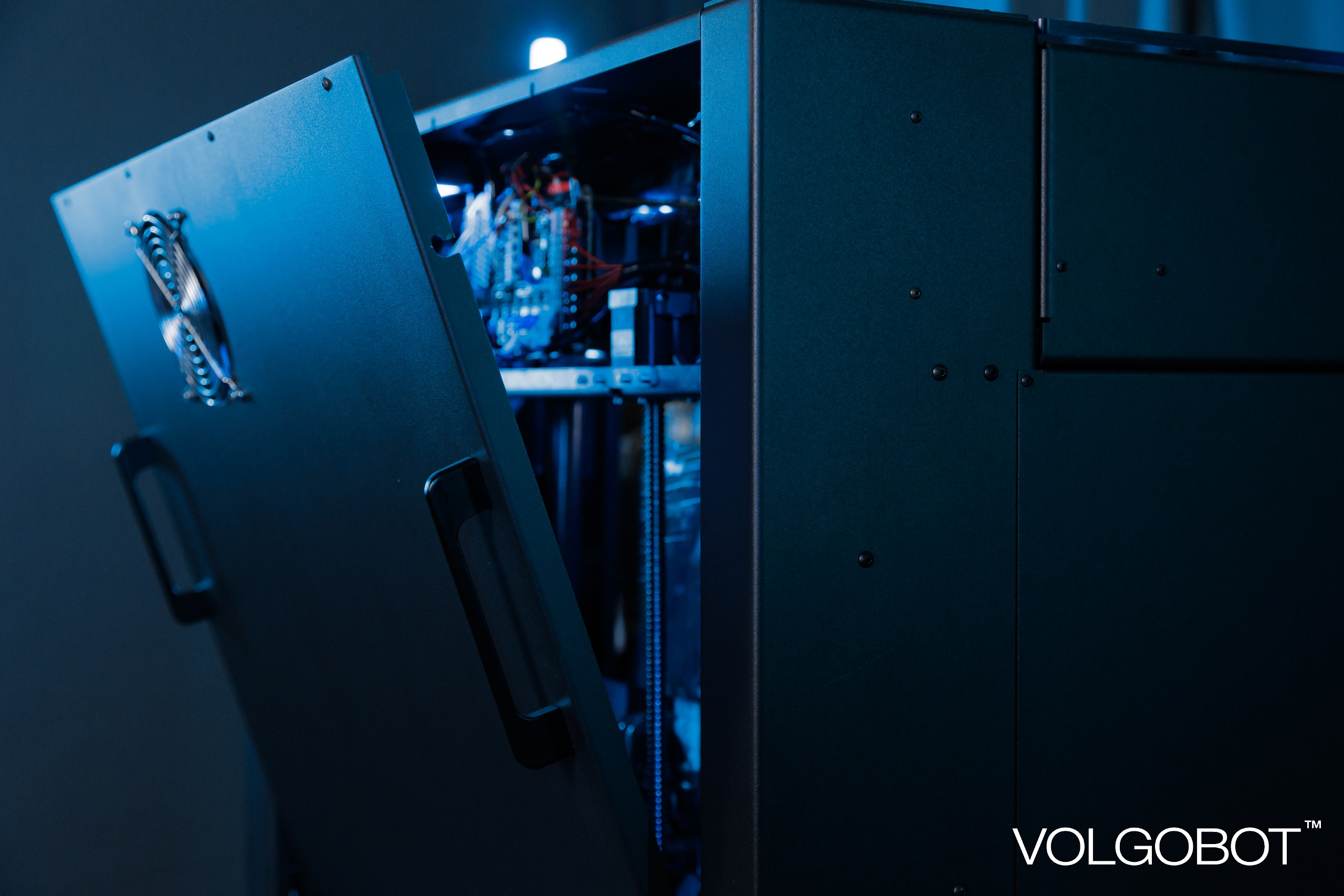

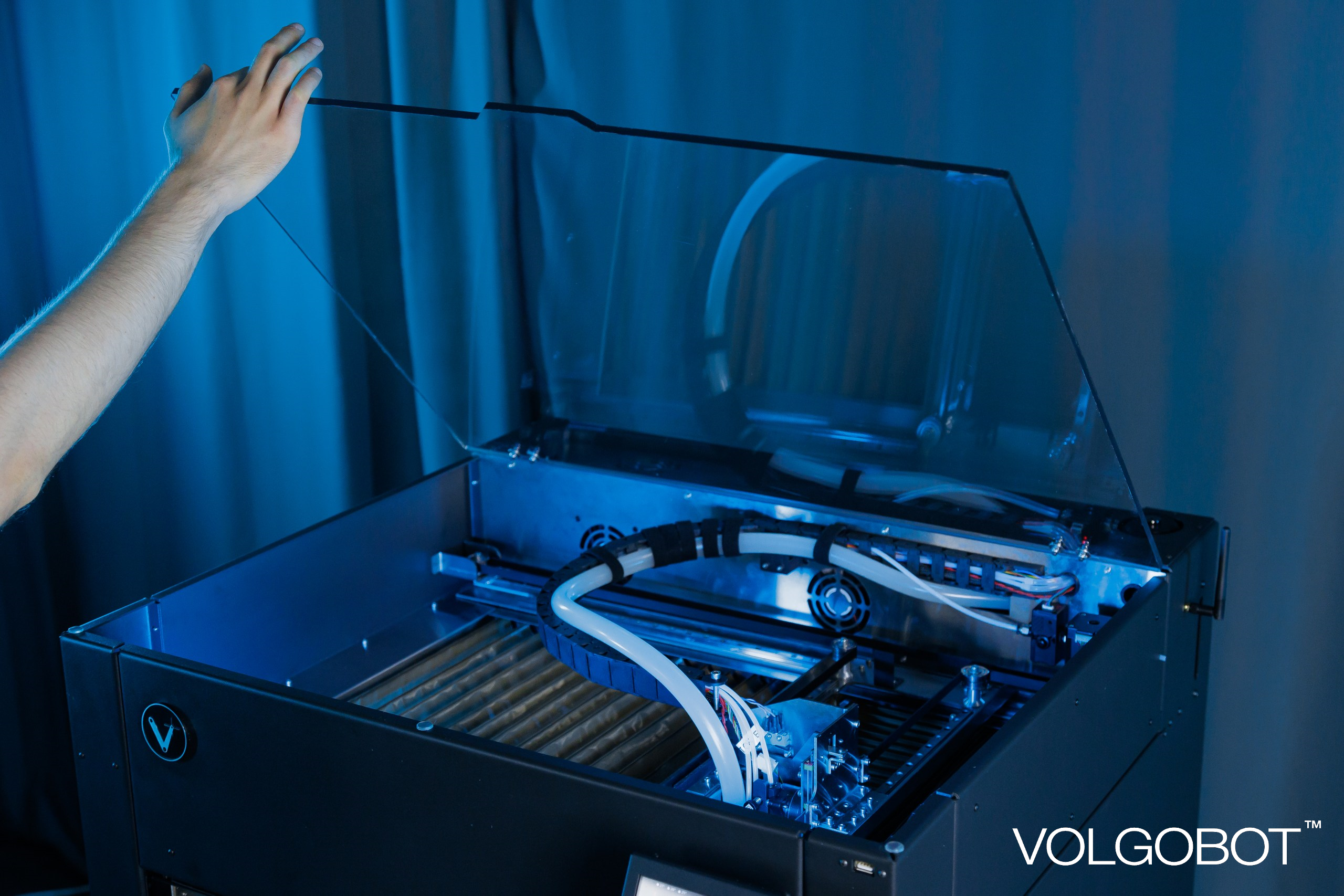

Обслуживание
Декоративных кожухов минимум — приоритет отдан доступу к узлам. Мы видим, что на реальном производстве панели чаще мешают, чем помогают, когда нужно почистить подающее колесо или заменить термобарьер.
    • электроника, ось Z, конвекционный нагреватель — задняя крышка на пазах, без винтов;
    • экструдер — доступ сверху, спереди и сзади;
    • оси XY — сверху;
    • видеокамера — при снятии боковой панели;
    • гармошки — снимаются и ставятся одним движением;
    • монитор — на отдельном шарнире.
Это самый простой в обслуживании принтер, который мы делали.

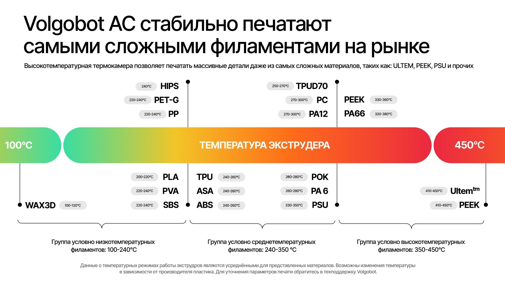

1. Весь спектр материалов. От PLA и PETG до ABS, ASA, полиамидов, поликарбоната и высокотемпературных PPS, PEI, PSU, PEEK. Одна машина закрывает диапазон, под который раньше брали оборудование заметно дороже. Ограничения по геометрии для высокотемпературки — ниже.
2. Унифицированная, не проприетарная расходка. Сопла — самый распространённый стандарт e3d. Нет привязки к одному поставщику расходников, нет наценки за «уникальные» комплектующие. Сопла можно брать любые, в данном стандарте существуют практически любые исполнения, от латунных и медных с покрытием, до алмазных, корундовых и карбидных. Термобарьеры, ремни — также в наиболее ходовом стандарте.
3. Документация в комплекте и локальная поддержка. С каждым принтером идёт подробная инструкция по эксплуатации и технологическое руководство по 3D-печати. Мы учли свой предыдущий опыт и реалии рынка высокотемпературных принтеров и постарались разработать не просто большой документ, который никто не читает, а рабочий инструмент для подбора режимов и освоения новых материалов. Поддержку осуществляем напрямую на русском языке.
Новые модели Volgobot A4 C и A3 C: инженерная печать функциональными материалами с активной термокамеройМатериалы и границы по геометрии
Камера АС греется до 200 °C. Для инженерной печати важна не «максимальная» температура, а возможность держать нужный диапазон под конкретный материал.
Базовые и конструкционные материалы. ABS и ASA работают в камере порядка 80–90 °C, PC — около 120 °C, полиамиды — в диапазоне 90–170 °C в зависимости от марки и задачи. Всё это лежит внутри рабочего диапазона АС с запасом. На этих материалах принтер печатает крупные и монолитные детали, попадает в квалитет и держит прочность — это основная рабочая зона машины.
PEI (1010/9085), PPS и PSU — работают в камере 170-200 °C нормально и доступны фактически в любой геометрии (с учетом ограничений FDM технологии).
PEEK — с учётом кристаллизации. PEEK печатается в двух состояниях, и от этого зависит доступная геометрия. В аморфной базе (быстрое остывание, полимер не успевает закристаллизоваться) на АС получаются крупные детали. В кристаллической фазе (максимальная теплостойкость и химстойкость, но требует более плотного управления тепловым режимом) на камере 200 °C без прямого отжига доступна ограниченная геометрия — плоские, оболочковые, тонкостенные, мелкие детали. Крупный монолит с острыми углами в кристаллическом PEEK — задача для линейки PRO с камерой 250 °C и внутрипроцессным отжигом.

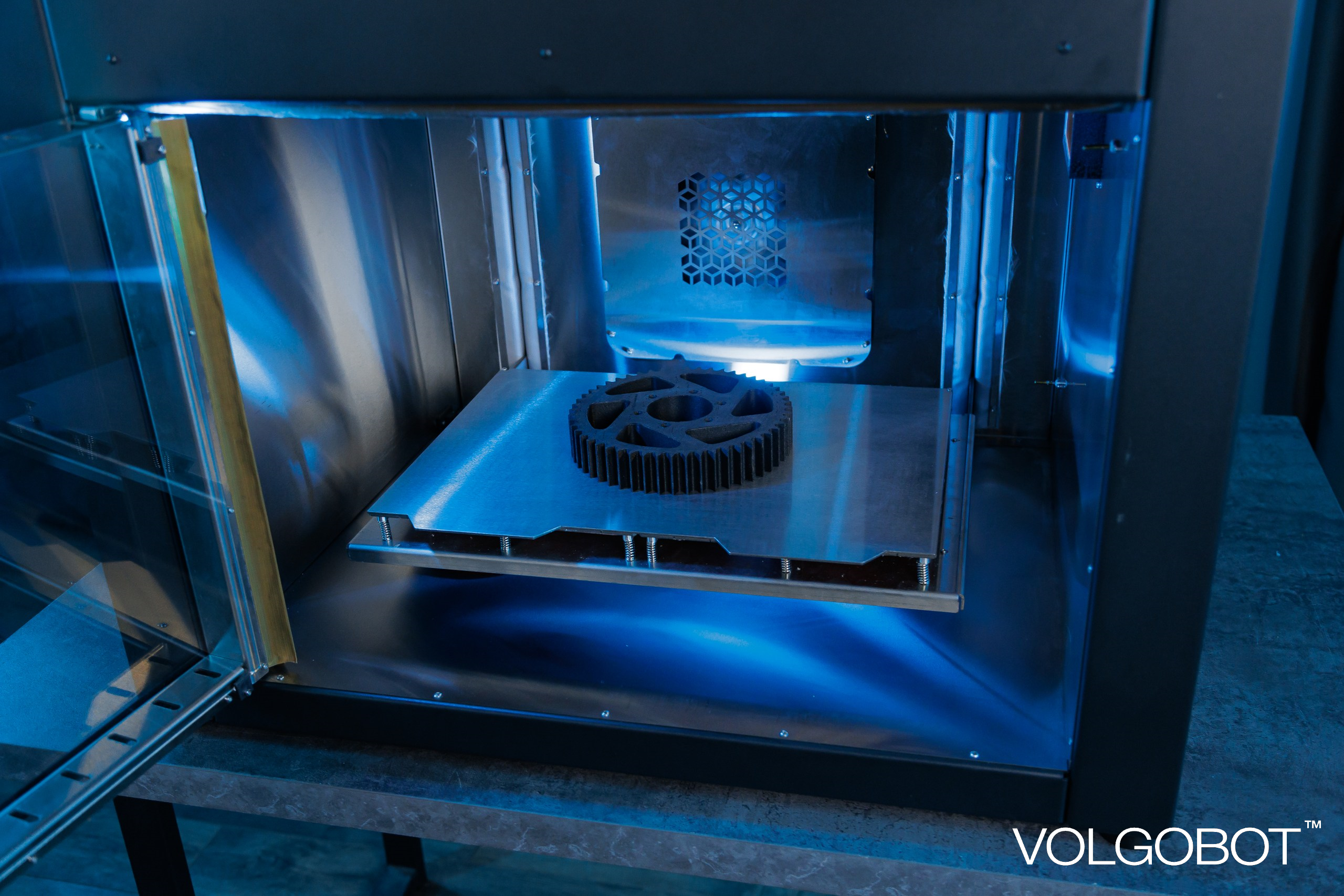

Примеры печати
ДетальМатериалРазмерСопло / слойСкоростьВремяУсловия работы

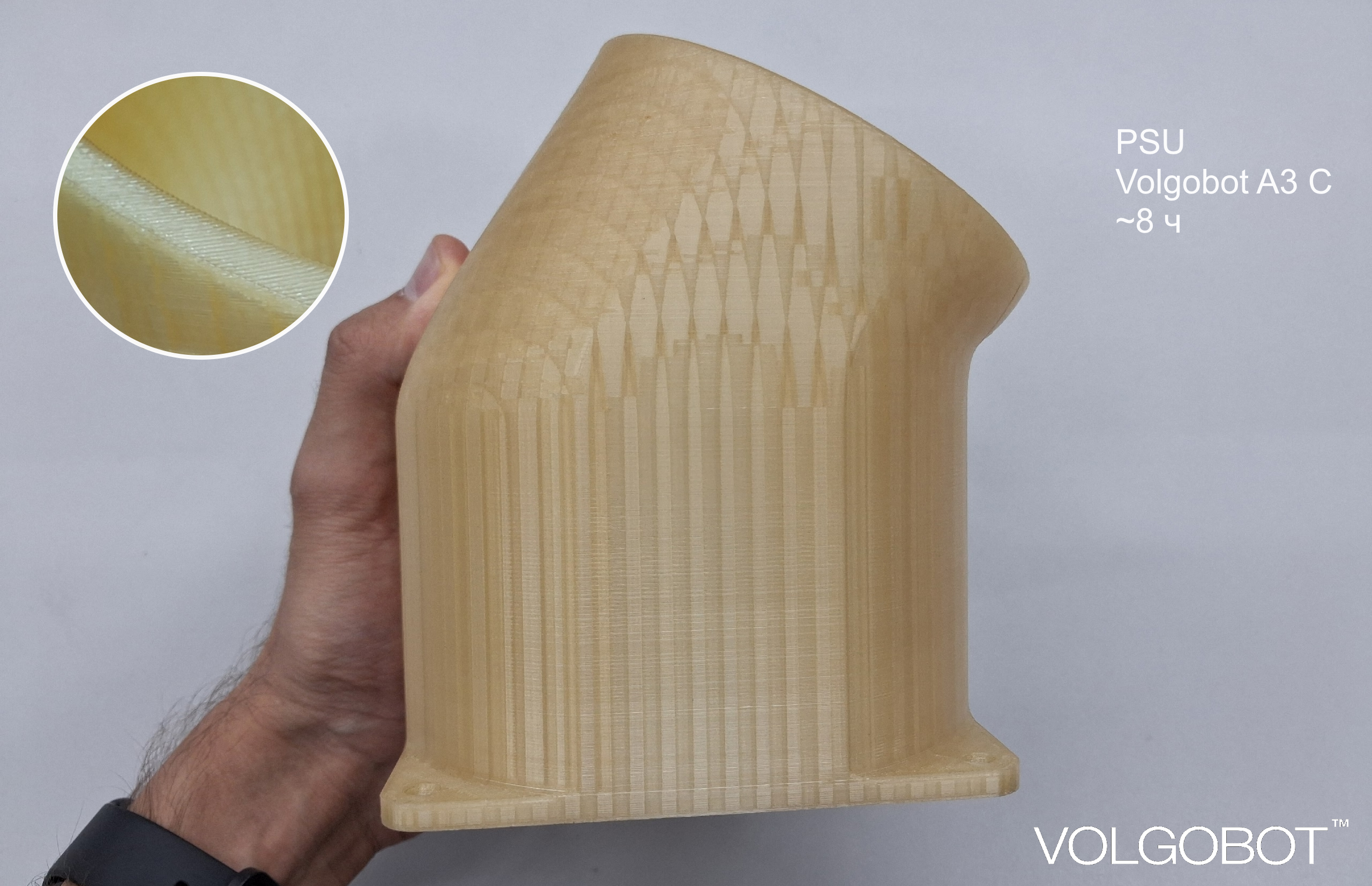

Воздуховод под разъём 120 ммPSU170 мм0.4 / 0.240 мм/с~8 чВысокие температуры, химстойкость

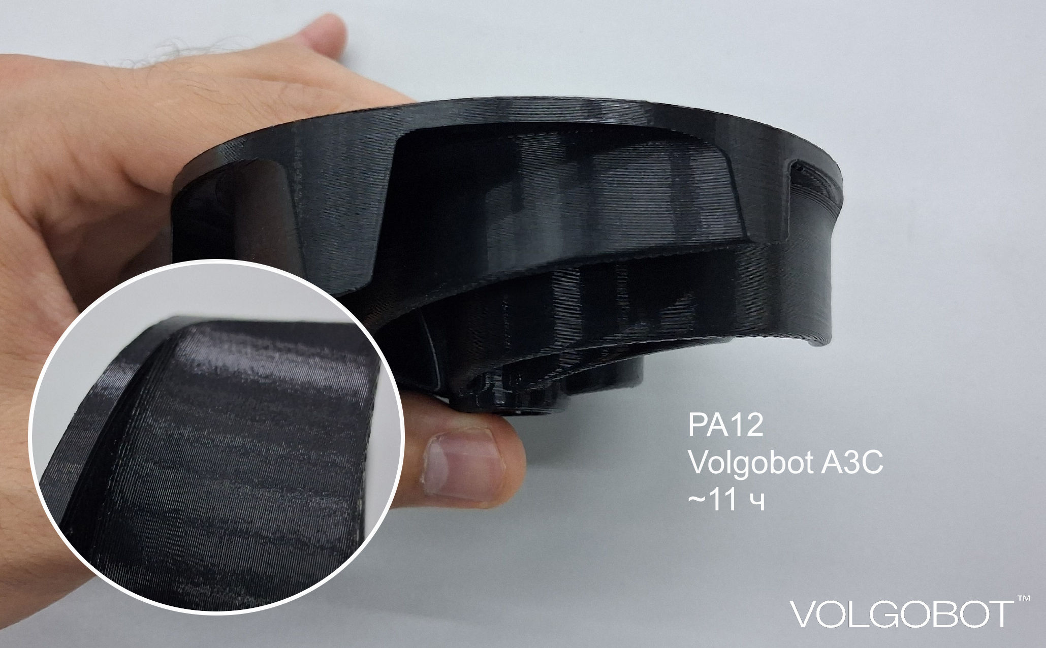

Крыльчатка насоса (монолит)PA12Ø110 мм0.4 / 0.240 мм/с~11 ч вместе термообработкойВ воде, 1500 об/мин, ~100 м³/ч

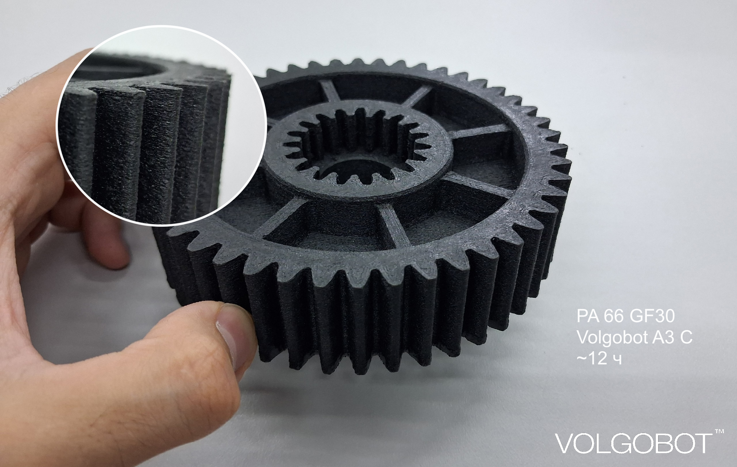

Шестерня для шредера(монолит)PA66 GF30Ø120 мм0.6 / 0.240 мм/с~12 ч вместе с термообработкойВысокие нагрузки
О скоростях: на высокотемпературных и инженерных материалах печать идёт осознанно небыстро. Межслойная спекаемость (а значит — прочность детали) на таких материалах достижима только на умеренных скоростях. На PEI или PSU разгоняться выше ~70 мм/с смысла нет — падает прочность поперек слоев. В таблице — реальные рабочие режимы.
Воздуховод
Новые модели Volgobot A4 C и A3 C: инженерная печать функциональными материалами с активной термокамеройКрыльчатка
Новые модели Volgobot A4 C и A3 C: инженерная печать функциональными материалами с активной термокамеройШестерня
