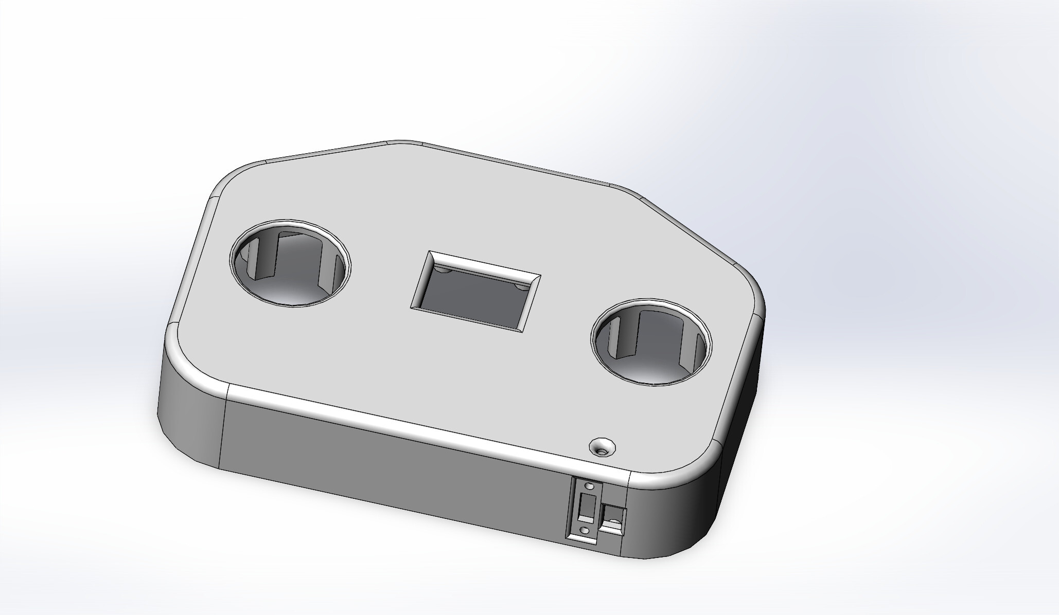

Пульт управления для RC моделей.

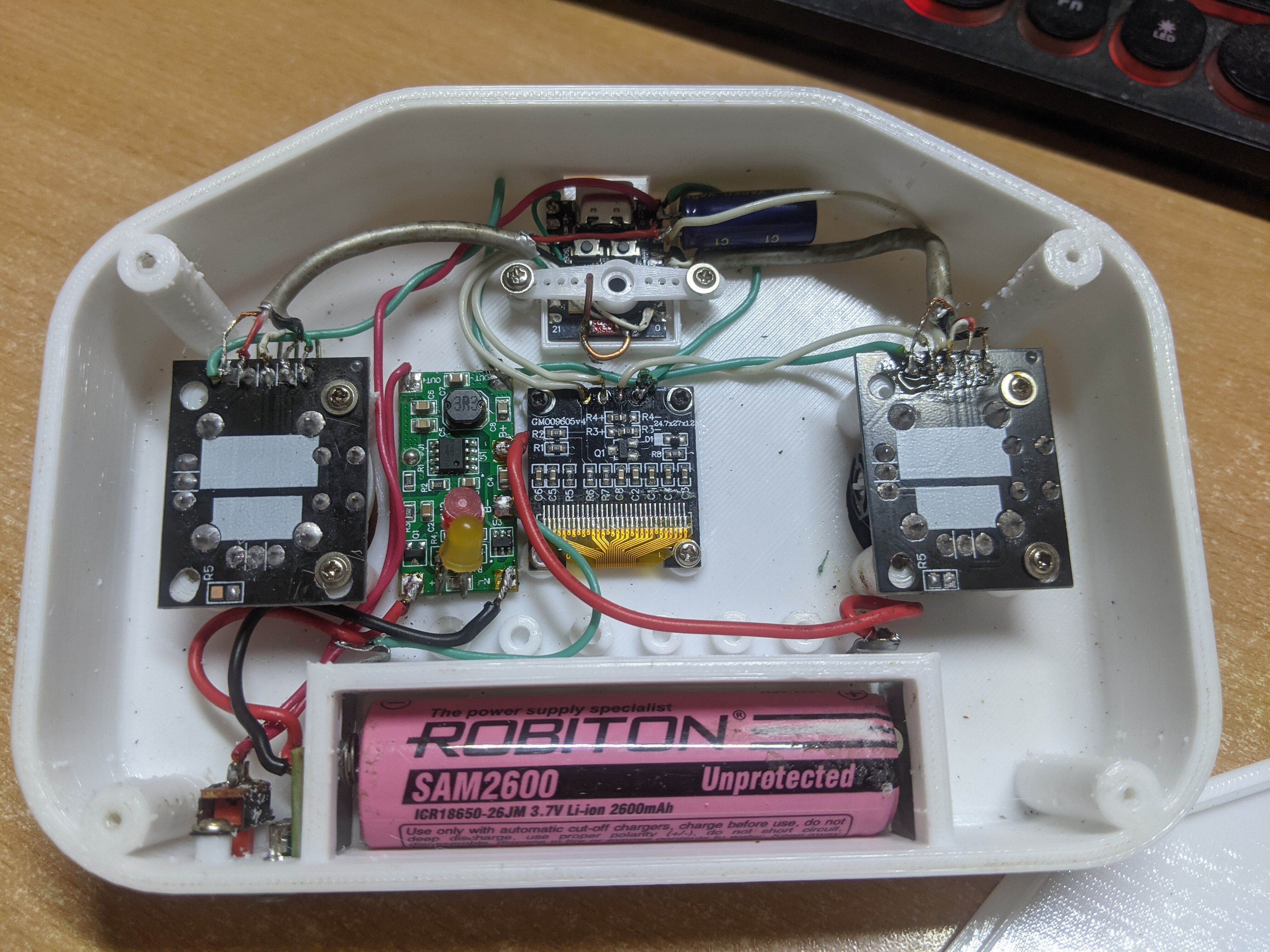

Крышка пульта исправлена.
Теперь крепление джойстиков должно подходить.Контактные площадки вырезаны из кусочка жести,на одну из них припаяна пружинка после установки.Сверху на аккум положил кусочек губки чтобы не болтался.

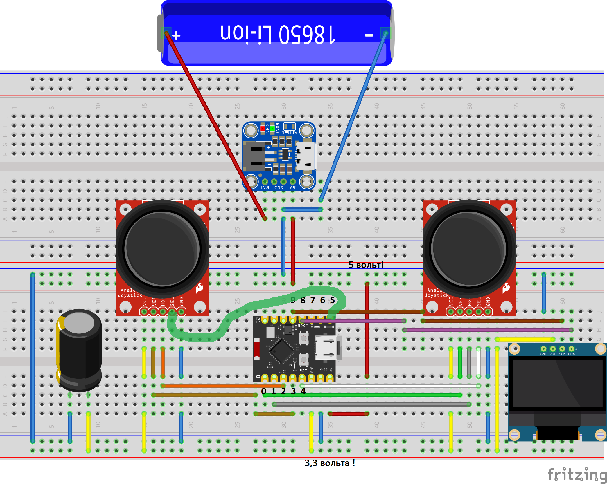

Как то так.Схема соединений:
