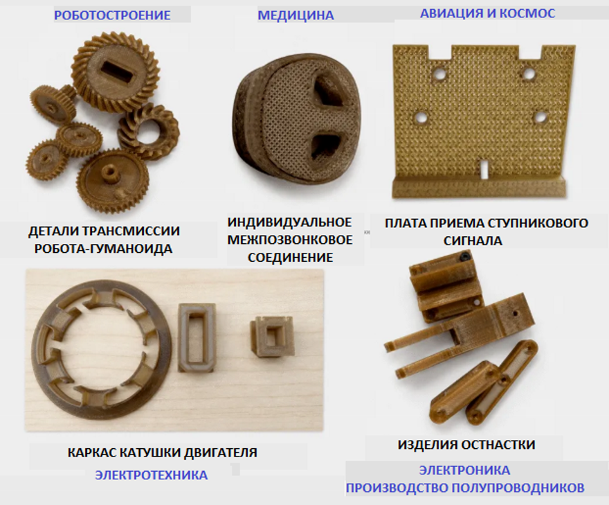

PEEK используется в производстве компонентов аэрокосмической техники, полупроводниковых приборов, медицинских имплантатов, трансмиссионных деталей гуманоидных роботов, корпусов электрических двигателей и других изделий.
Благодаря 3D-печати PEEK нашел более разнообразное применение: аддитивные технологии дают инженерам-конструкторам более широкую свободу проектирования, включая возможность воспроизведения интегрированных каналов, и хорошо подходят для индивидуального и мелкосерийного производства деталей сложной геометрической формы, зачастую непосильных традиционным производственным методам на основе механической обработки. Есть и обратная сторона медали: PEEK считается одним из самых непростых материалов для 3D-печати.
Компактная промышленная аддитивная система Funmat Pro 310 Apollo для 3D-печати PEEK
Примеры изделий из PEEK. Фото: Intamsys

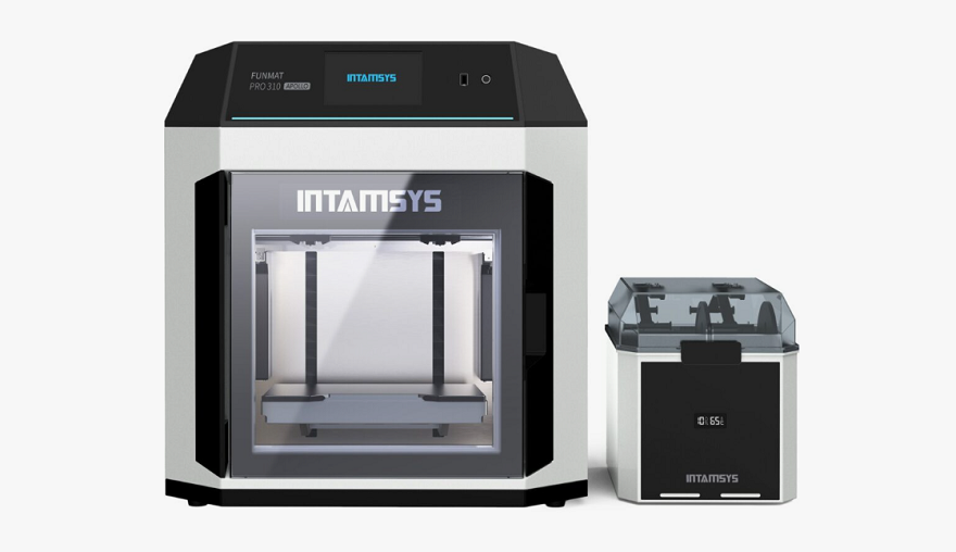

3D-принтер Funmat Pro 310 Apollo оснащен сухим отсеком, принимающим катушки массой до трех килограмм нетто. Непосредственно во время 3D-печати в отсеке поддерживаются температуры до 65°С для просушивания филаментов. Система автоматически отслеживает как нагрев, так и влажность воздуха.

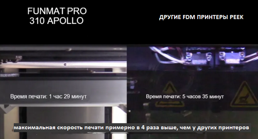

В июне этого года отраслевой портал ALL3DP провел сравнительные испытания нескольких аддитивных систем для 3D-печати PEEK и определил победителем 3D-принтер Intamsys Funmat Pro 310 Apollo. Максимальная скорость укладки на уровне 200 мм/ч оказалась выше показателей конкурентных систем до четырех раз.
Сравнение скорости 3D-печати PEEK на Funmat Pro 310 Apollo и конкурентных 3D-принтерах. Фото: Intamsys

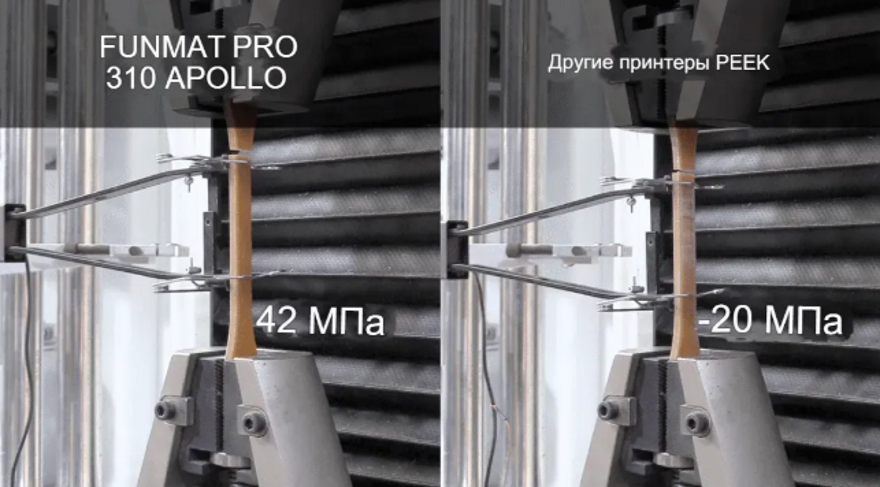

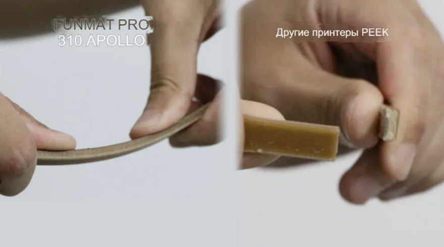

Напечатанные на Funmat Pro 310 Apollo образцы продемонстрировали наиболее высокую прочность. При испытаниях на прочность такие изделия давали грубые, рваные разломы, тогда как у конкурентных образцов разломы оказались более гладкими из-за слабой когезии.
Демонстрация прочности на изгиб. Фото: Intamsys
При испытаниях на прочность при растяжении поперек слоев напечатанные на Funmat Pro 310 Apollo образцы превзошли конкурентов на 110%.
Испытания на прочность при растяжении по оси Z. Фото: Intamsys

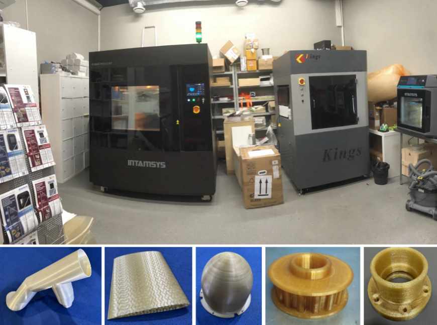

Производственный модуль компании Z-axis и некоторые изделия из PEEK и PEI
Z-axis также предлагает услуги по 3D-печати на заказ с использованием тугоплавких инженерных полимеров — PEEK, Ultem, PEKK и других — на промышленных FDM 3D-принтерах Intamsys Funmat Pro 610HT с областью построения 610х508х508 мм. Подробная информация доступна на официальном сайте.
