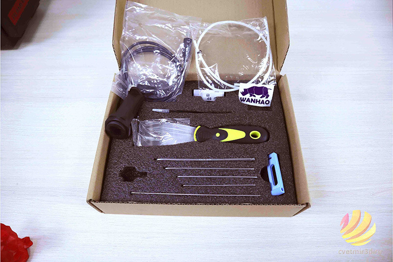

Вместе с принтером поставляется довольно богатая комплектация. Помимо необходимых вещей, таких как провод питания и USB шнур для подключения, в комплекте есть катушка пластика PLA, весом 1 килограмм и коробка с инструментами и запчастями. Разберём её подробнее. Внутри лежит флешка на 4 ГБ, на которую записан слайсер Wanhao Cura, шпатель для поддевания моделей, заточенный, что немаловажно, острый пинцет, шестигранники всех необходимых размеров для ремонта и настройки принтера. Из дополнительных частей тут находится крепление для тефлоновой трубки на корпус и держатель для катушки на заднюю стенку. Рассчитан он, кстати, на катушки до 750 грамм, что странно. Версия для продажи будет комплектоваться сменным нагревательным блоком в сборе с соплом и металлическим термобарьером, предназначенным для печати ABS и другими высокотемпературными пластиками. Нам же его не положили. А в расширенной версии поставки мы также получим акриловый кожух для принтера, состоящий из стенок, крыши и дверцы с удобной ручкой.

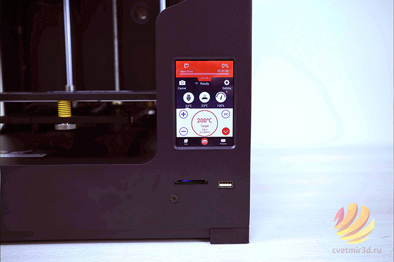

На главном экране можно увидеть информацию по печати, температуры хотэнда и стола. Над ними находятся кнопки входа в меню настроек и камеры.
Да да, в дополнение к новым функциям тут появилась встроенная Web-камера с возможностью записывать таймлапсы или контролировать процесс печати удалённо, если принтер подключен по Wi-FI.
Обзор 3D принтера Wanhao GR2
Под дисплеем расположился порт для SD карты и USB разъём стандарта два ноль, а подключение к компьютеру осуществляется с задней стороны принтера.
Обзор 3D принтера Wanhao GR2Обзор 3D принтера Wanhao GR2
Вернёмся к интерфейсу: Под указателем температур расположилось окно управления, в котором можно выставить преднагрев хотэнда, боковыми кнопками. Так же выставляется и преднагрев для стола.

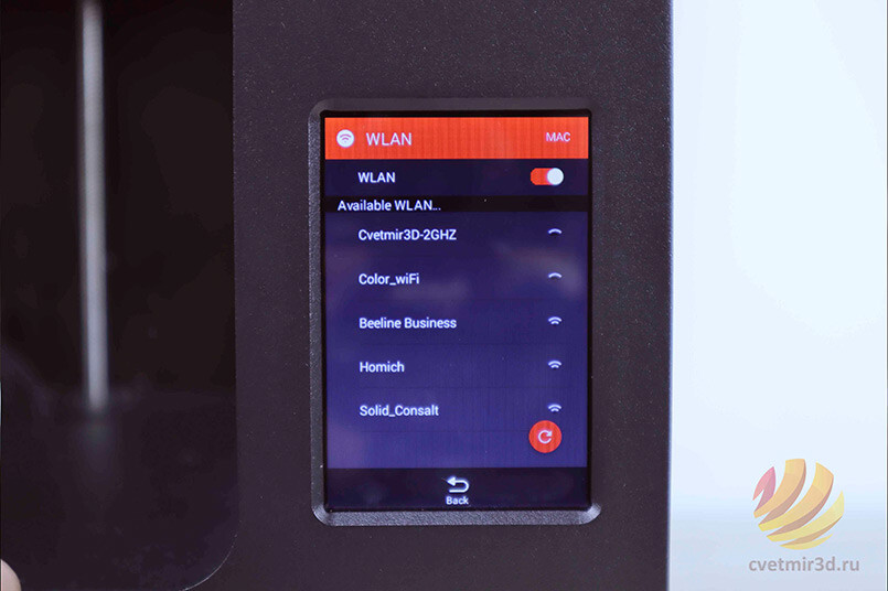

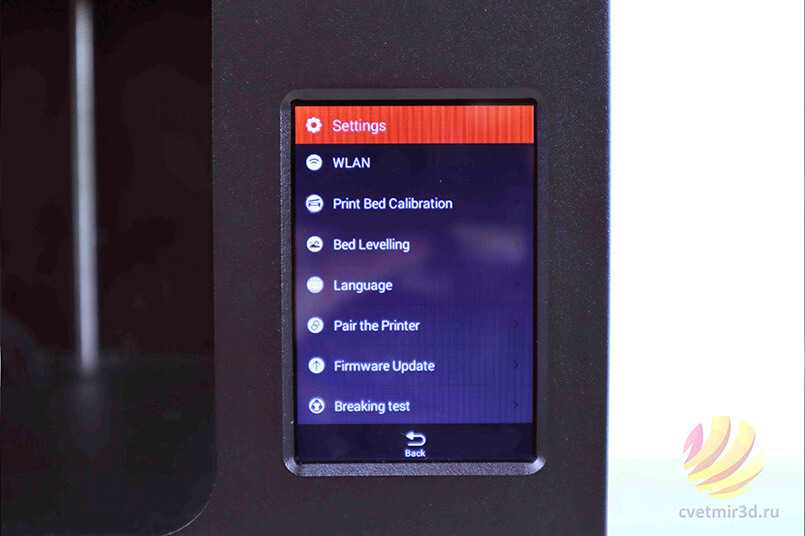

Теперь более подробно разберём меню Settings. Первым пунктом идёт настройка Wi-fi подключения. При открытии нам покажут список доступных сетей с уровнем сигнала и после выбора вашей сети будет предложено ввести пароль для подключения к ней.
Обзор 3D принтера Wanhao GR2Обзор 3D принтера Wanhao GR2Обзор 3D принтера Wanhao GR2
В нижних строках находятся меню выбора языка. Русского языка тут нет, но управлению принтером это нисколько не мешает. После него идёт раздел, посвящённый сопряжению принтера с мобильным приложением. Информации о нем не очень много, но производитель заявляет о возможности не только запускать печать с телефона, но и редактировать модели, размещать их в печатной зоне и нарезать на слои.
В конце меню располагается раздел обновления прошивки, а ещё ниже кнопка сброса до заводских настроек.

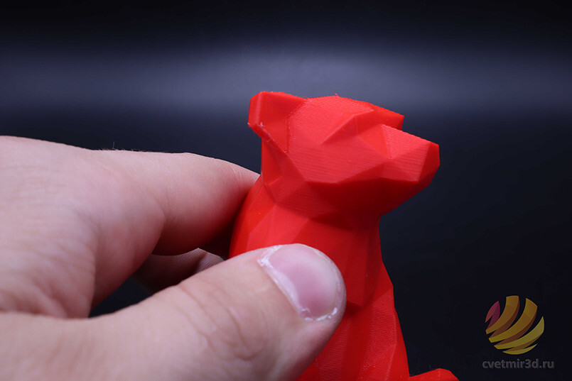

Что же, вот и настало время для первой печати. Для неё была выбрана низкополигональная, а если проще – угловатая, моделька медведя. Печатать будем из красного PLA от Poymaker слоем 0.2 мм.
Первые впечатления при начале печати очень порадовали. Во-первых, принтер, благодаря новым драйверам, стал гораздо тише по сравнению с Duplicator 6. Механика принтера двигается почти бесшумно и единственное, что выделяется – это шум маленьких вентиляторов. Но вентиляторы слышать всё же лучше, чем громкое жужжание шаговых двигателей. Во-вторых, первый слой лёг отлично безо всяких ухищрений, да и покрытие стола стало гораздо более цепким.
Мы видим отличное качество напечатанной модели. Самые сложные элементы – нависание под ногой и на подбородке отлично пропечатались, хоть и ничем не поддерживались. Единственные сложности возникли с очень резким нависанием в районе уха, да и то только потому, что модель не была развёрнута им к вентилятору. Грани модели ровные, слой к слою, видимых наружных дефектов не наблюдается. Достойный результат.
