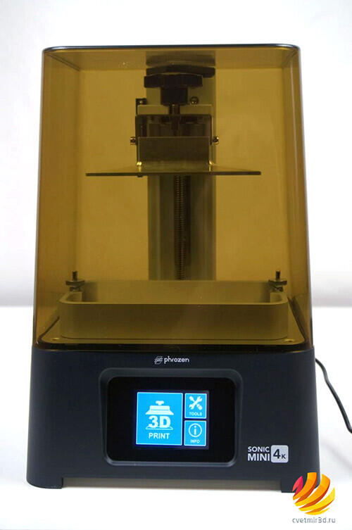

Сегодня мы Вам расскажем про  фотополимерный 3D принтер от компании Phrozen Sonic Mini 4K. На рынке эта компания относительно недавно, если сравнивать со старожилами, такими как Anycubic или Wanhao. Однако, всего за пару лет Phrozen зарекомендовали себя как производители надежных, качественных и инновационных принтеров. Пользуются ими как любители в домашних условиях, так и профессионалы, преимущественно стоматологи и ювелиры.

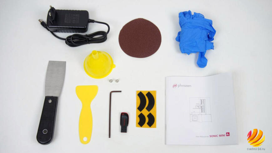

Поставляется Phrozen Sonic Mini 4K, как и большинство фотополимерников, в небольшой коробке полностью собранным и практически готовым к печати. В комплекте с принтером идет почти все необходимое для его использования.
Обзор 3D-принтера Sonic Mini 4K и фотополимеров от компании Phrozen
Небольшая инструкция. 4 ножки, которые нужно самостоятельно приклеить к принтеру снизу. USB-флешка, шестигранник с двумя запасными винтиками. Маленький пластиковый шпатель, металлический шпатель побольше, воронка для слива смолы из ванной. Внешний блок питания на 24 вольта и 2 ампера. Пара резиновых перчаток и кусок наждачной бумаги, им можно зашкурить поверхность печатной платформы при возникновении проблем с адгезией. Не мешало бы еще положить фильтр для процеживания использованной смолы и запасную FEP-пленку для ванной, но это мелочи.

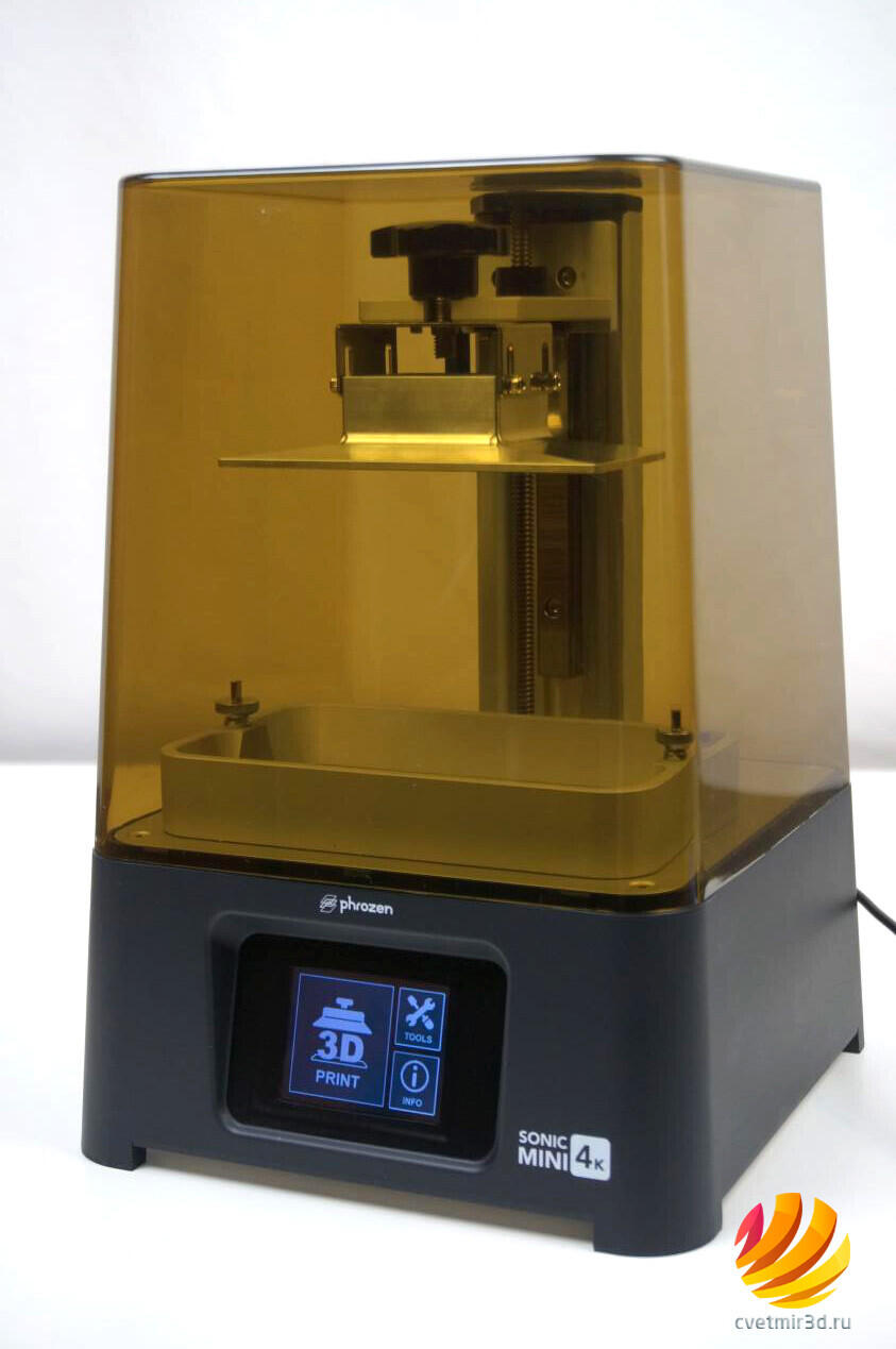

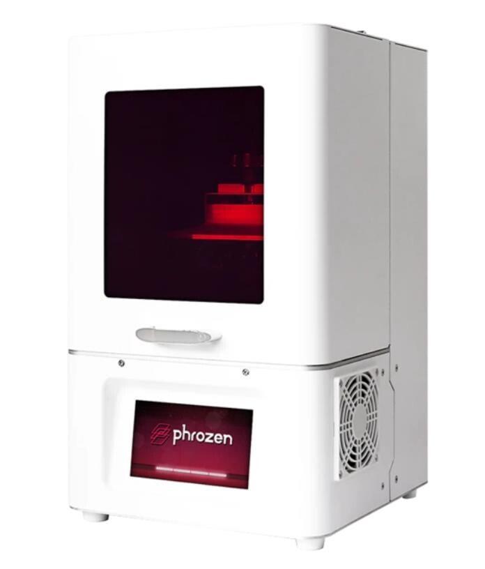

Сам принтер внешне очень напоминает младшую модель Phrozen Sonic Mini, за исключением цвета пластика из которого сделан колпак, которым он накрывается. У Sonic Mini 4K он желтовато-коричневый, но по форме он почти такой же, как и у Sonic Mini.

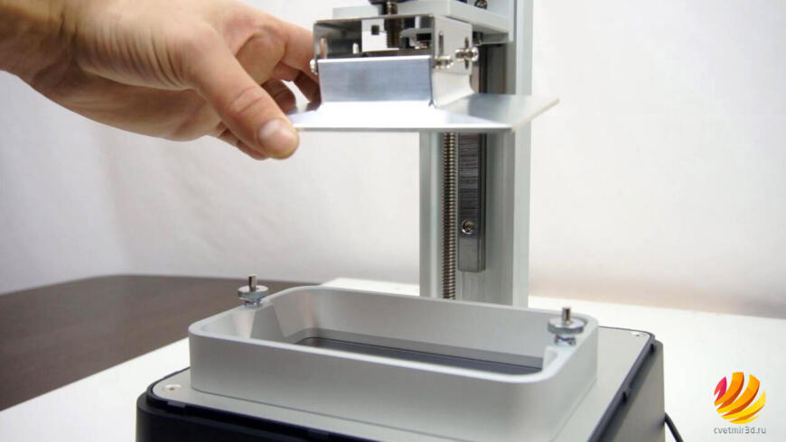

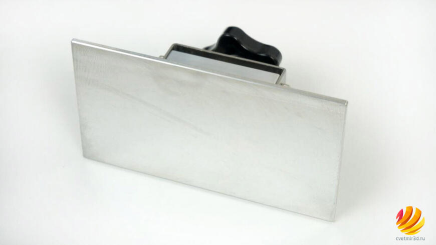

Печатную платформу изменили, однозначно в лучшую сторону. На ней теперь есть скошенные углы, чтобы смола могла беспрепятственно с нее стекать.

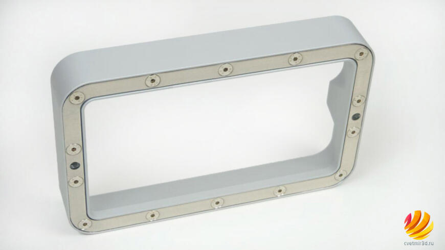

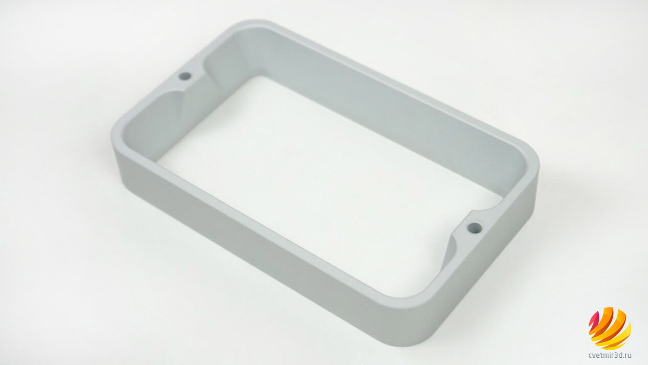

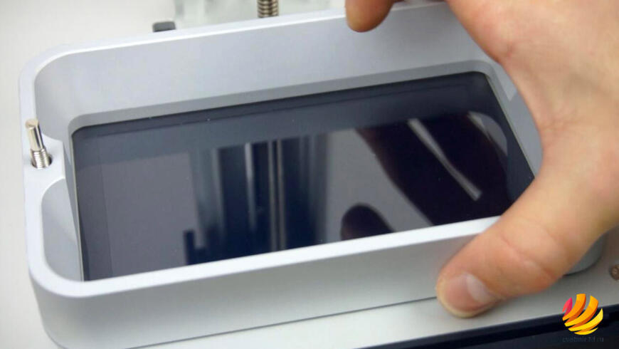

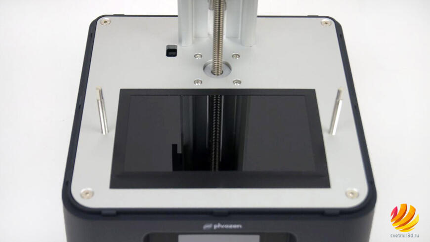

Ванна для фотополимера тоже изменилась, хотя эти изменения спорные. У Sonic Mini она была пластиковая и прозрачная. Возможно, не самая прочная, но довольно удобная в использовании. У 4K она сделана из алюминия, поверхность ее немного шершавая, как мелкая-мелкая наждачная бумага. Это доставляет неудобство, если протирать ее обычными бумажными полотенцами, на поверхности остается много ворсинок, которые могут попасть в смолу, это конечно неприемлемо. К тому же у ванной нет углубления для слива смолы, хотя это не большая проблема.

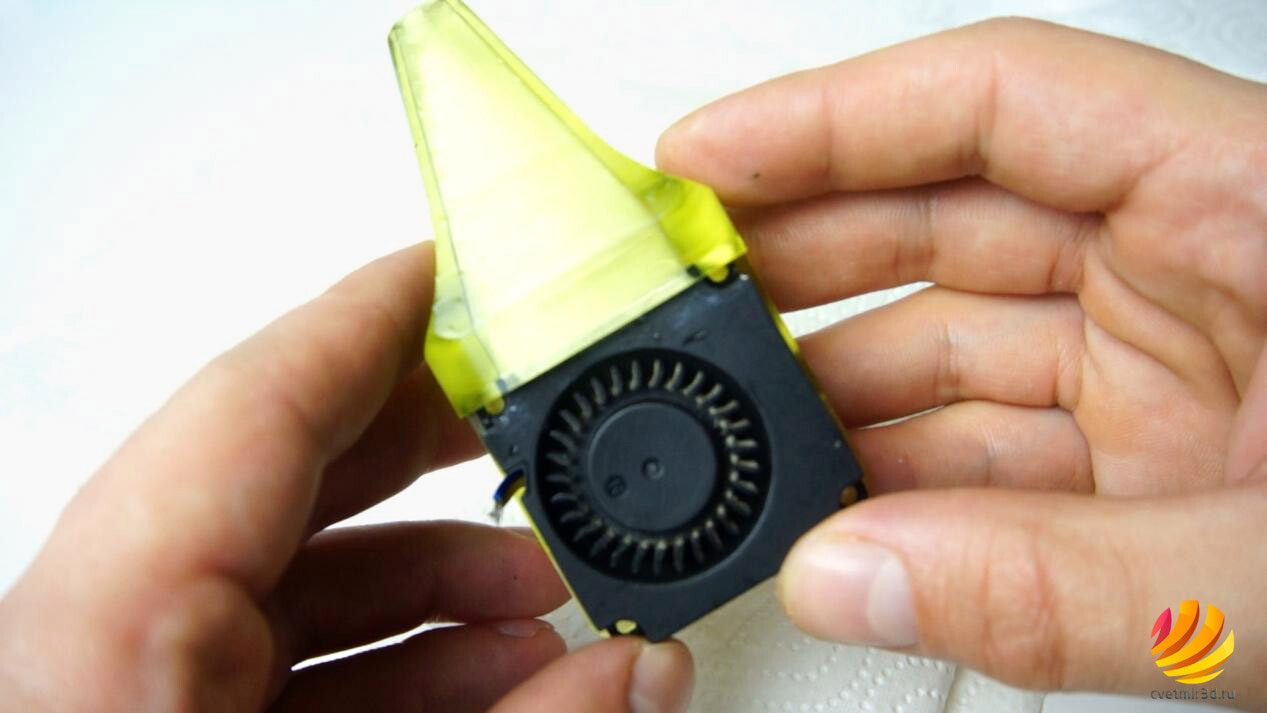

В качестве источника света используется матрица светодиодов с расположенными над ней специальными линзами. Phrozen называют это ParaLed 2.0. Волна заветки стандартная – 405 нм. То есть для печати можно использовать любые смолы подходящие для MSLA-принтеров.

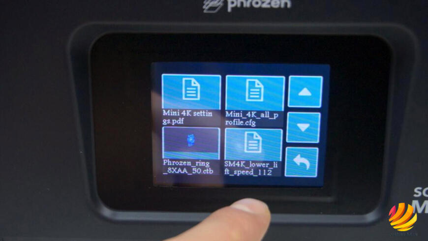

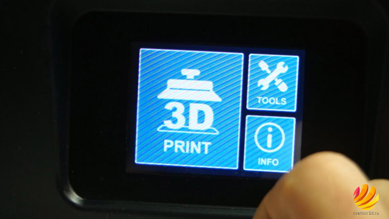

Сенсорный экран и его интерфейс тут довольно простой. Никаких особенных наворотов нет, только самое необходимое.

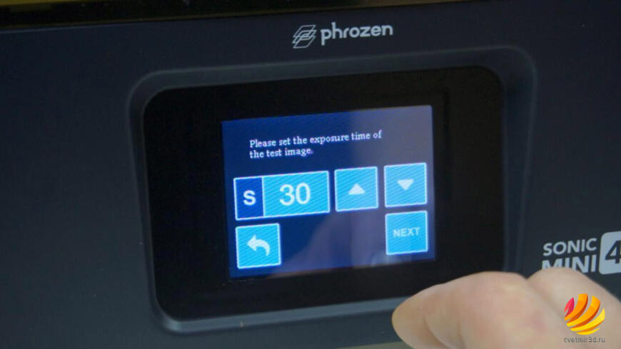

Меню запуска печати, функции калибровки, тест работоспособности подсветки и LCD-экрана, ручное перемещение оси Z.

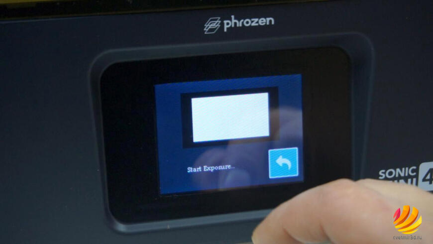

А так же есть функция Vat-cleaning. Суть ее такая, если в ванне осталась смола и ее не получается убрать, можно использовать эту функцию.
Включится засветка всей области печати и остатки смолы отвердеют. После этого смолу можно удалить. Однако, пользоваться этой функцией стоит только в крайних случаях, если не получается удалить смолу более аккуратным способом.

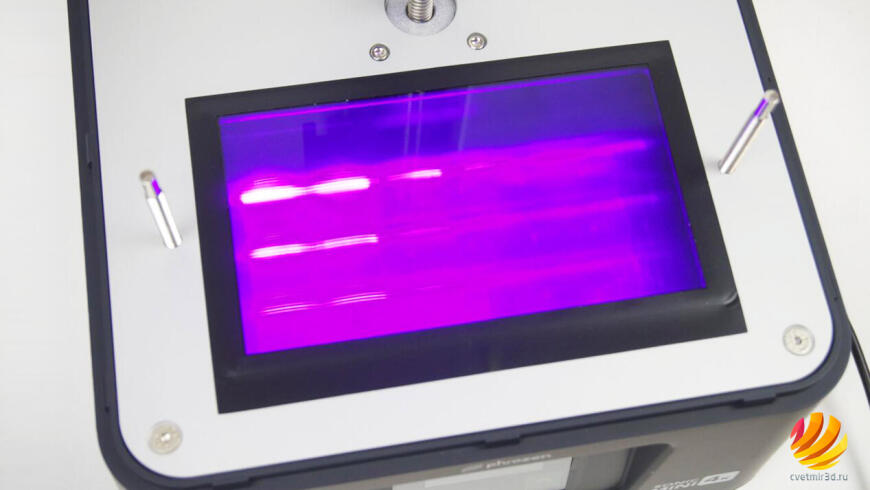

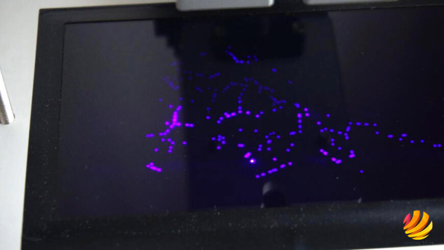

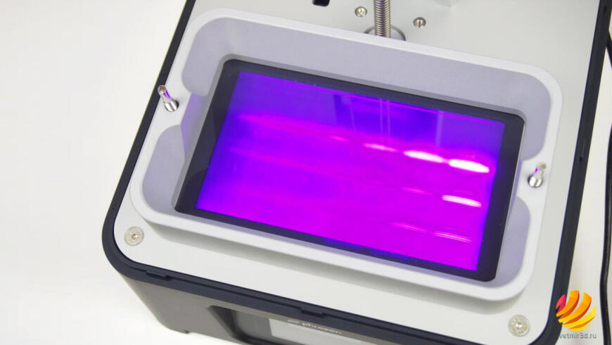

Ну и последнее, и самое интересное в этом принтере – это, конечно, LCD-экран.
Во-первых, несмотря на то, что размер ванной не изменился в сравнении с обычным Sonic Mini, область печати по осям XY тут больше - 134х75мм вместо 120х68 мм. Высота осталась прежней 130 мм.
Во-вторых, как и у всех принтеров линейки Sonic экран тут монохромный. Не вдаваясь в детали можно сказать так. В отличие от RGB-экранов, которые до сих пор используются на большинстве фотополимерных принтеров, через монохромные экраны свет проходит легче. Поэтому экран меньше греется, а излучение светодиодного прожектора используется эффективнее. Благодаря этому срок службы таких экранов в несколько раз больше чем у RGB и составляет более 2000 часов. А время засветки смолы существенно меньше, от 1.5 до 3 секунд против 8-12 секунд при слое в 50 микрон. Понятное дело, что кроме самой засветки, много времени тратится на подъем и спуск платформы между слоями, но об этом мы поговорим в конце обзора.
В-третьих, как следует из названия модели этого принтера, экран тут с разрешением 4K, 3840 на 2160 пикселей. И размер каждого пикселя составляет всего 35нм, и это действительно впечатляет.

Не будем затягивать и перейдем к тестам печати. Как и любой фотополимерный принтер, перед началом использования Phrozen Sonic Mini 4K нужно откалибровать. Тут ничего особенного. Если следовать инструкции, которая идет с принтером. Ослабляем 4 винта на платформе, так чтобы она могла свободно двигаться.

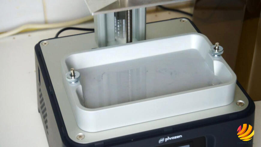

Устанавливаем на принтер пустую ванночку.

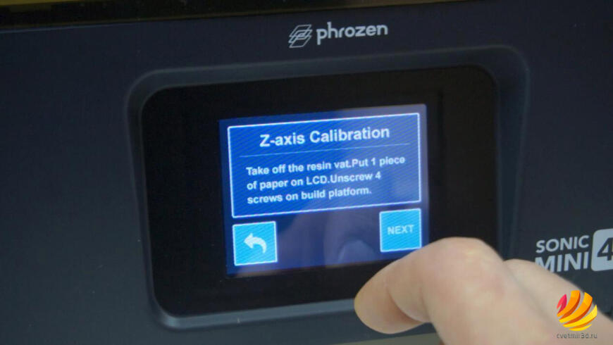

В меню заходим в Tools - Z-calib. Нажимаем Next. Платформа опустится до самого низа. После этого, равномерно прижимая платформу к пленке ванной, нужно затянуть 4 винта.
Нажимаем Done и все готово. С таким же успехом можно калибровать платформу, положив листок бумаги на экран, вместо пустой ванной. Кому как удобнее.

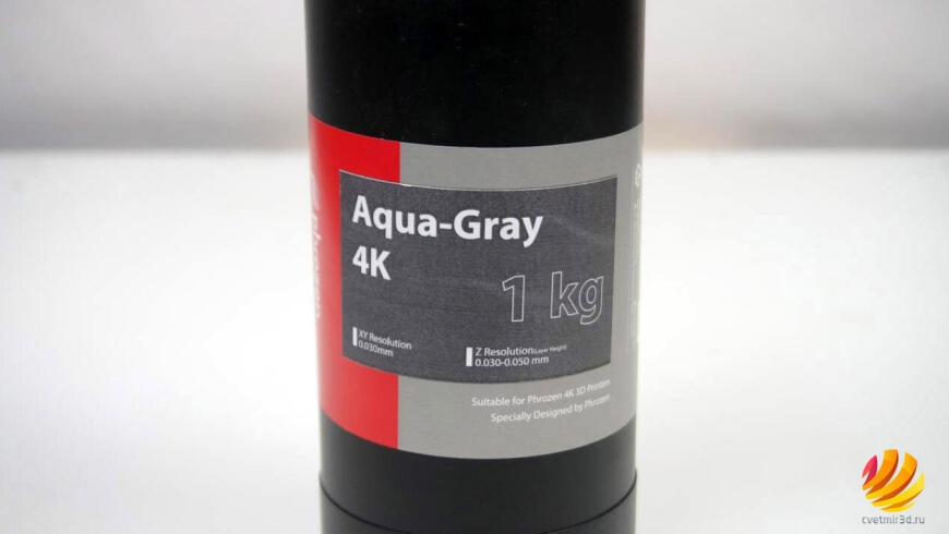

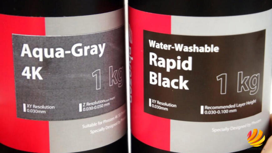

Для первых тестов мы взяли смолу, которая предназначена специально для принтеров с 4К разрешением - Phrozen Aqua Grey 4K. С ней этот принтер должен раскрыть все свои возможности.

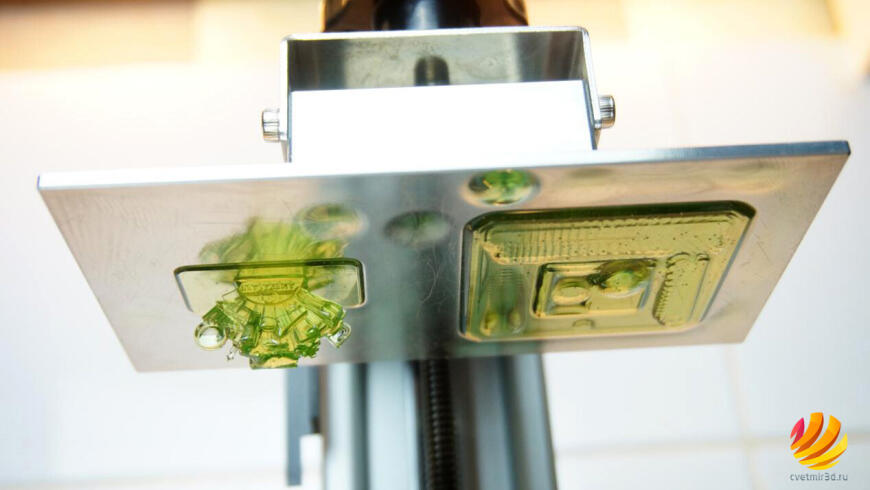

Аккуратно взболтав бутылку со смолой, залили ее в ванную. Стоит отметить, что надо было взболтать смолу посильнее, серый пигмент в ней довольно сильно оседает.
Из-за этого первые модели получились немного светлее, чем должны были быть. Но это не принципиально.

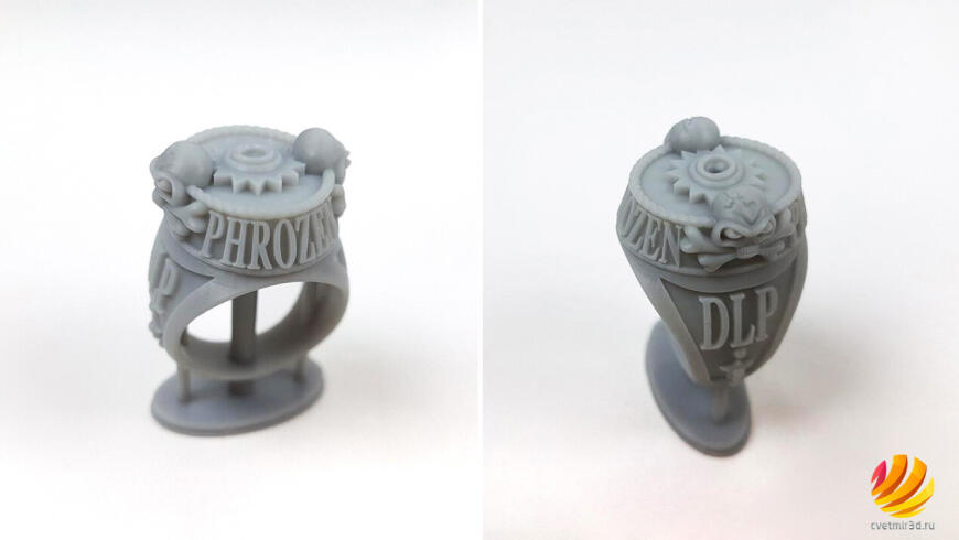

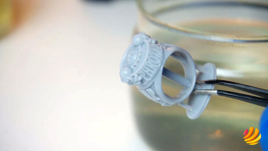

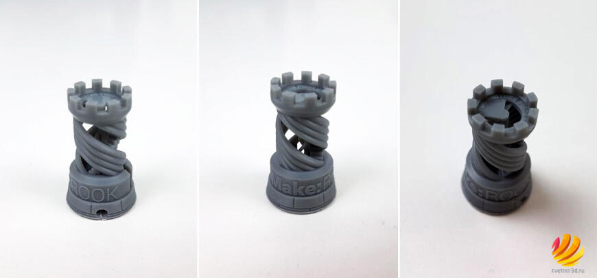

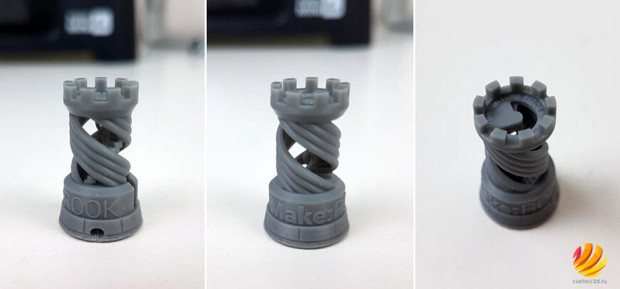

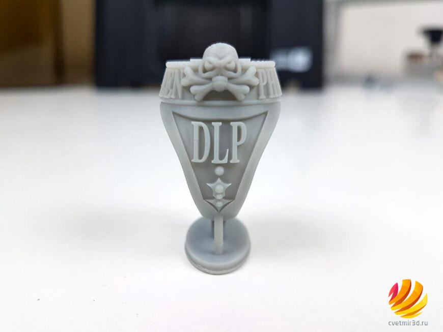

И, недолго думая, запустили тестовую модель, которая находилась на USB-флешке. Это кольцо Phrozen.
Модель нарезана именно для смолы Aqua Gray 4K с 8-ми кратным сглаживанием и слоем в 50 микрометров. Естественно, кольцо напечаталось без каких-либо проблем. И после быстрой промывки в спирте сразу стало видно, что детализация и качество полученной модели на очень высоком уровне. Ни слоев, ни пикселизации не видно. Все грани четкие и ровные. Невооруженным взглядом просто невозможно увидеть ни единого недочета.

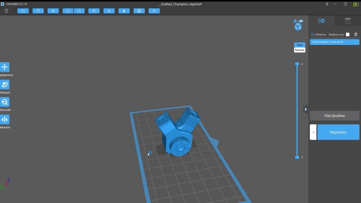

Ну и раз принтер исправно работает, можно попробовать нарезать что-нибудь самостоятельно.
Подготовка файла к печати

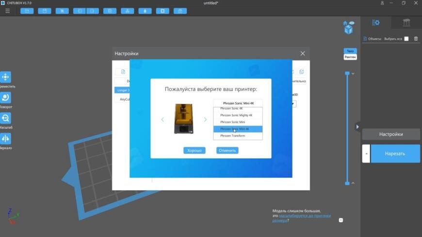

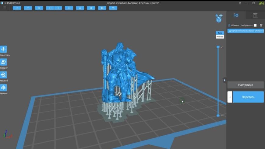

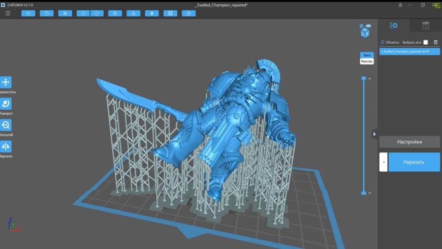

Для подготовки моделей к печати Phrozen предлагают использовать слайсер Chitubox, что нас абсолютно устроило. На USB-флешке есть дистрибутив Chitubox версии 1.6.5.1 и файл с профилями смол Phrozen для этого принтера. Но скачав последнюю на данный момент версию 1.7.0 с официального сайта Chitubox, мы обнаружили, что и принтер Sonic Mini 4K и профили для смол Phrozen в нем уже есть.

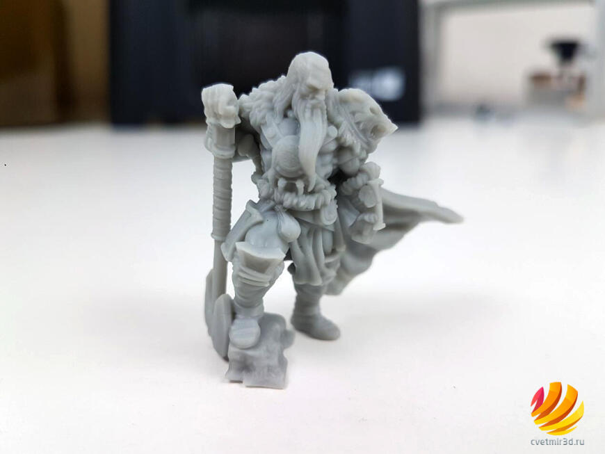

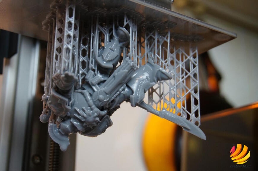

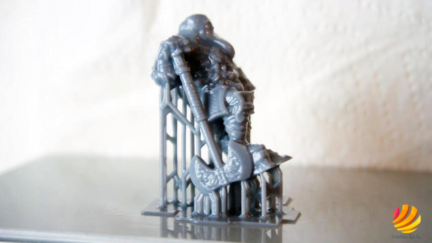

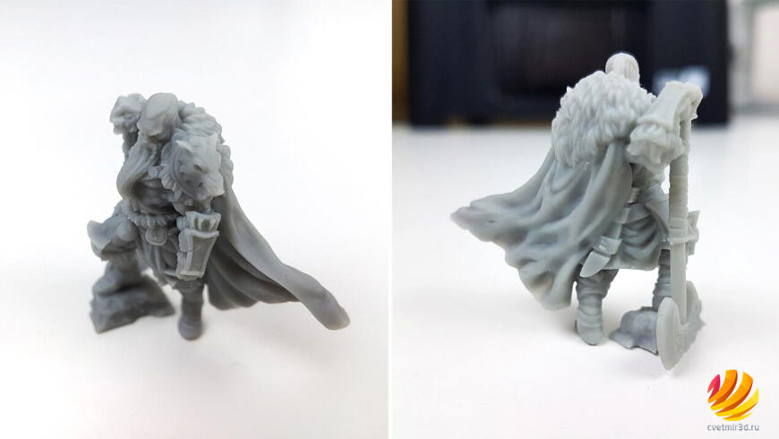

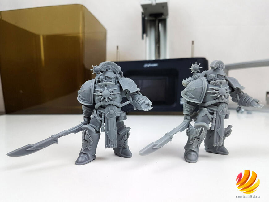

Подготовили для печати миниатюрную фигурку варвара с секирой.

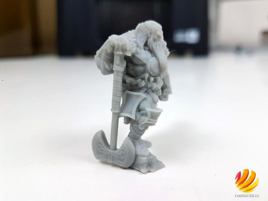

Печать смолой Phrozen Aqua Gray 4K

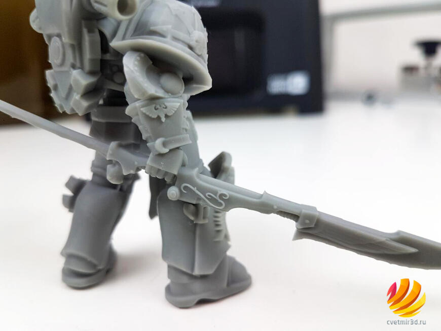

Вместе с поддержками высота модели получилась 41.5 мм. Настройки использовали стандартные. Слой 0.05мм, время засветки 4-х первых слоев 25 секунд, всех остальных - 2 секунды. Печать заняла 2 с половиной часа. Варвар напечатался отлично, все поддержки выполнили свою задачу.
При этом отделились очень легко, почти не оставив на модели следов. Детализация снова на высоте.
Даже узоры на секире и малейшие трещины на одежде пропечатались отлично.
К сожалению, заснять на камеру качество модели оказалось довольно сложно из-за ее размера, а микроскопа под рукой не оказалось. Но можете поверить на слово, это однозначно твердая 5-ка.

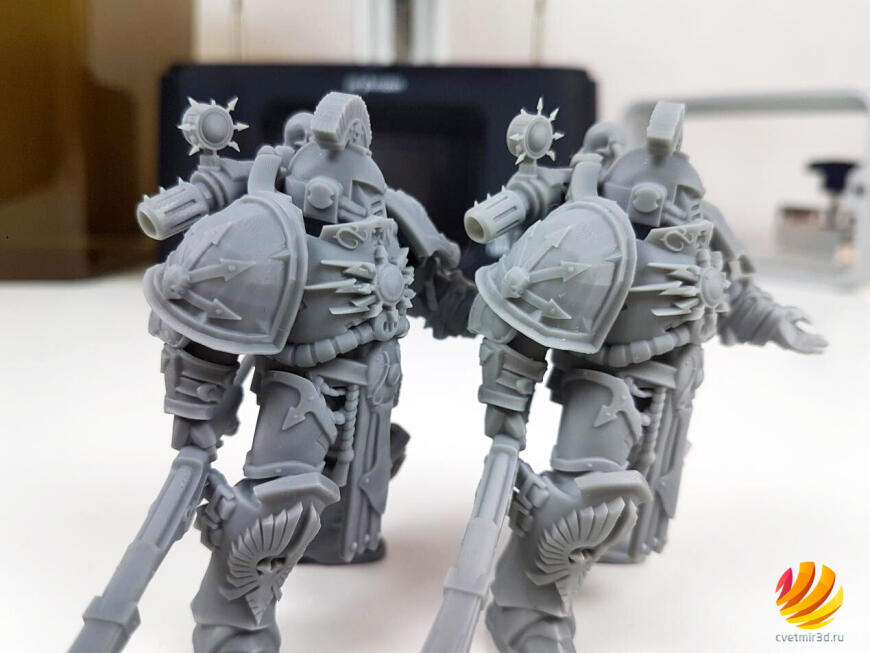

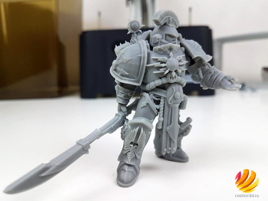

И этой же смолой, с такими же настройками напечатали еще одну миниатюру, но большего размера. Это Космодесантник Хаоса из вселенной Warhammer 40К.

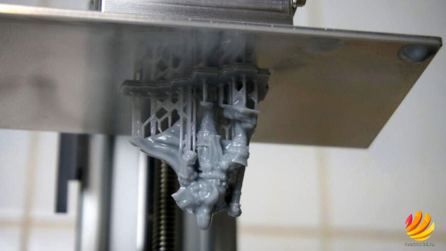

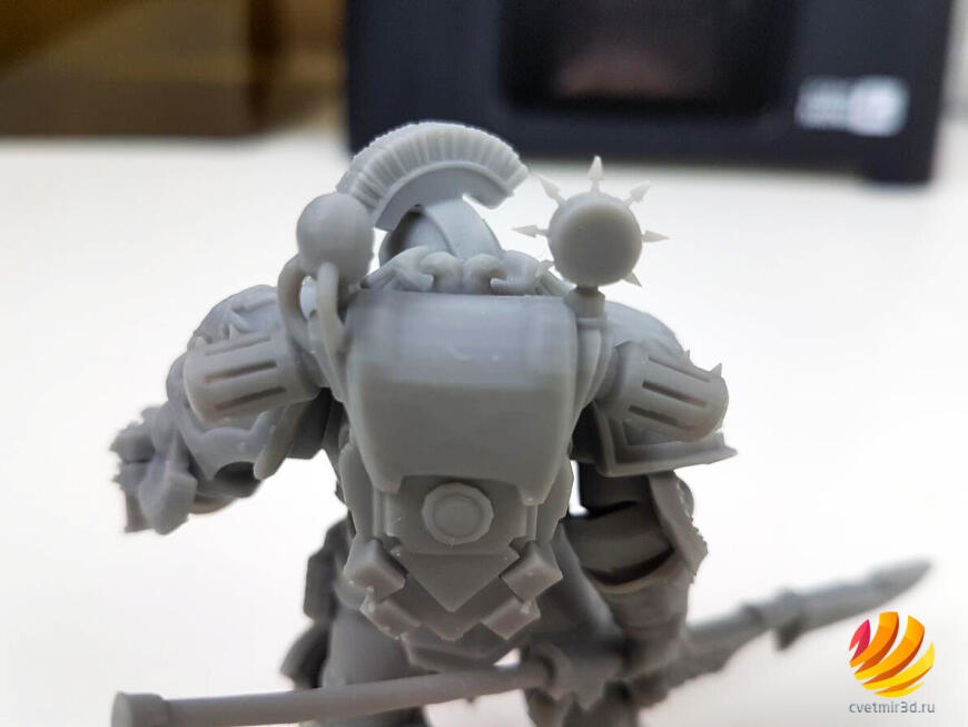

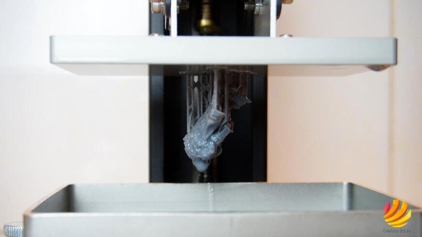

Модель сложная, имеет кучу нависающих и мелких элементов. Расположили модель под углом на большом количестве поддержек. Возможно, некоторые из них не обязательны, но как говорится «Лучше перебдеть, чем недобдеть». Высота модели вместе с поддержками получилась 71,8мм. Печать заняла 4 часа 46 минут.
Поддержки опять отделились просто руками, почти не оставив следов. Есть пару мест, где геометрия чуть исказилась из-за недостаточного количества поддержек, но не значительно. Будем считать, что «помялось в бою». В остальном все снова отлично.
Детализация великолепная, пропечатались даже самые мелкие элементы, такие как тоненькие шипы сзади. Все гербы, узоры, эмблемы четкие и ровные.

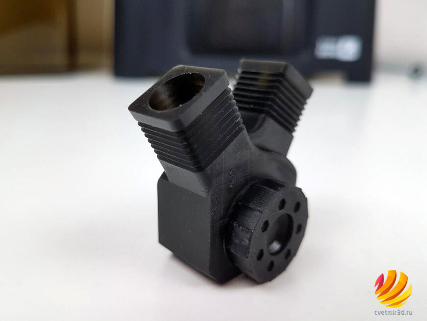

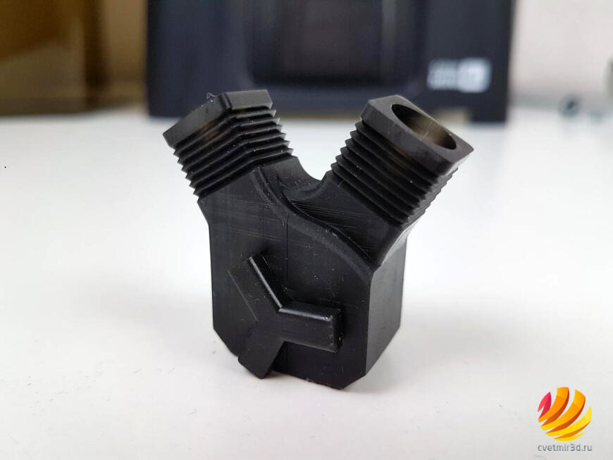

Для разнообразия решили напечатать не художественную модель.

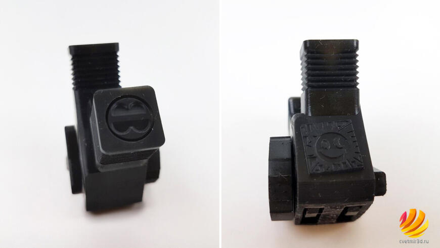

Вообще это довольно сложный тест для обычных FDM-принтеров. Маленький V-образный двигатель, который представляет из себя подвижный механизм печатающийся в сборе без поддержек, так называемый Print-in-place. Для того чтобы первые пересвеченные слои не склеили элементы механизма, модель повесили на поддержках. Все напечаталось без проблем. Промыли модель под проточной водой. И смола действительно смылась. Единственное на раковине остались черные разводы, хотя их без труда получилось убрать обычной губкой.
Механизм заработал сразу, причем очень гладко и плавно, хотя это и неудивительно, зазоры в нем рассчитаны под FDM-печать. Под определенным освещением видно, что на поверхности есть пара малейших полосочек, не очень понятно откуда они взялись. Битых пикселей на экране нет, возможно, к этому моменту на пленке образовались мелкие царапины, и они дали такой эффект. В остальном, модель получилась отлично и работает как должна.
На каждой бутылке смолы Phrozen указано, какое разрешение можно с ней получить. И на этой смоле, по осям XY разрешение указано 0.03mm, точно такое же, как и у Aqua Grey 4K. То есть детализация с Rapid Black должна быть примерно такая же.

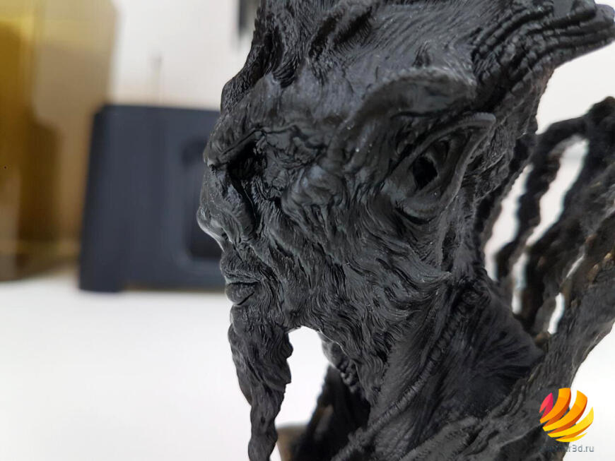

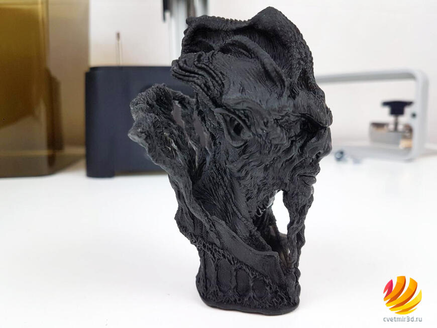

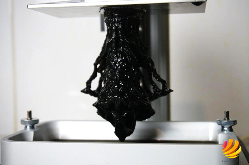

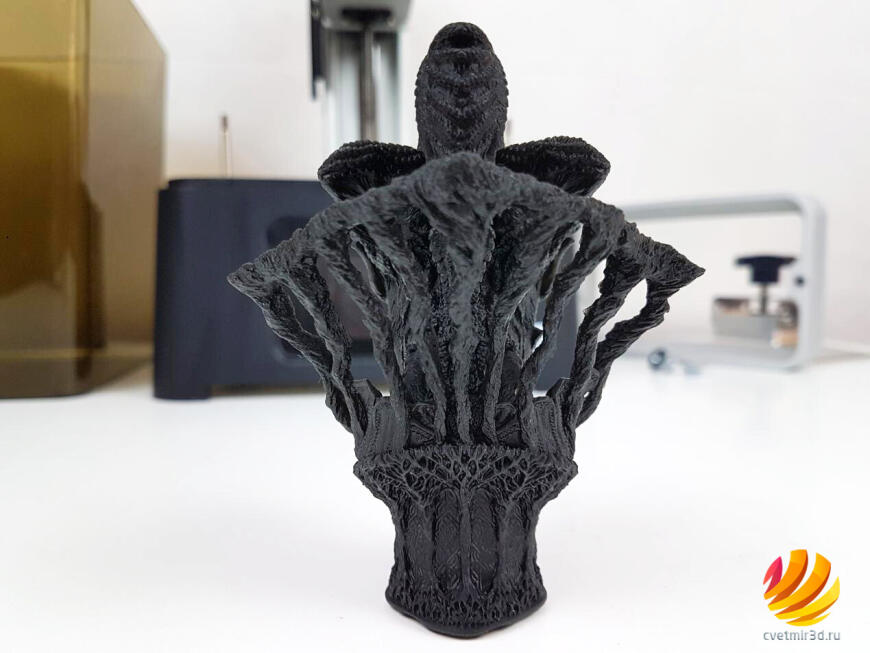

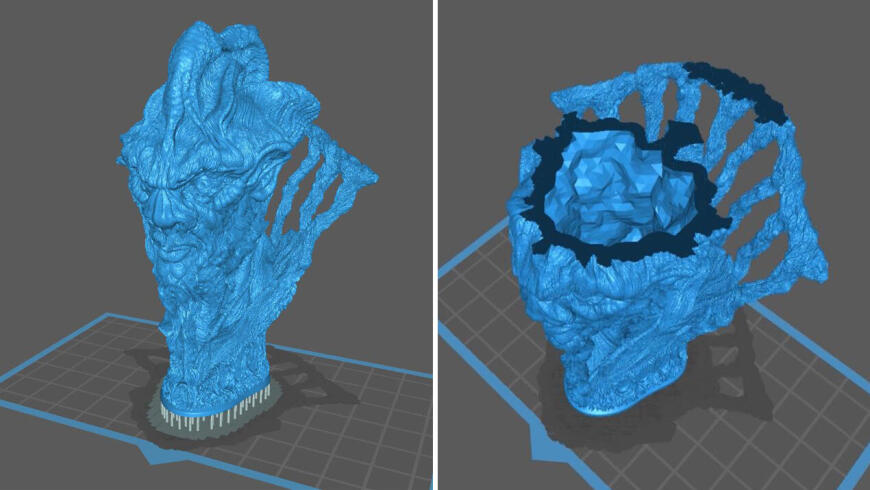

Поэтому решили напечатать еще одну детализированную художественную модель. Это голова какого-то странного существа, называется он Neillgaroth.
И фишка этой модели, кроме ее высокой детализации, в том, что она печатается без поддержек. Для экономии смолы, модель сделали полой в Chitubox и добавили снизу пару отверстий.
А для того чтобы в эти отверстия мог попадать воздух, всю модель подвесили на поддержки. Размер сделали максимально возможным, вместе с поддержками получилось 107мм по высоте. И снова никаких сюрпризов. Поддержки выдержали, все допечаталось хорошо. Время печати составило 7 часов 21 минуту. Ну и что тут сказать, все опять отлично. Уже даже немного надоело одинаково расхваливать качество всех моделей, поэтому просто посмотрите на то, что получилось.
Небольшой вывод по этой смоле. Phrozen Rapid Black немного прозрачная, это заметно на тонких элементах. Сложностей в печати замечено не было. Возможность промывать модели в обычной воде очень понравилась. Нет необходимости возиться с вонючим спиртом. Да и сама смола почти не пахнет. В общем, для домашнего использования очень удобно.

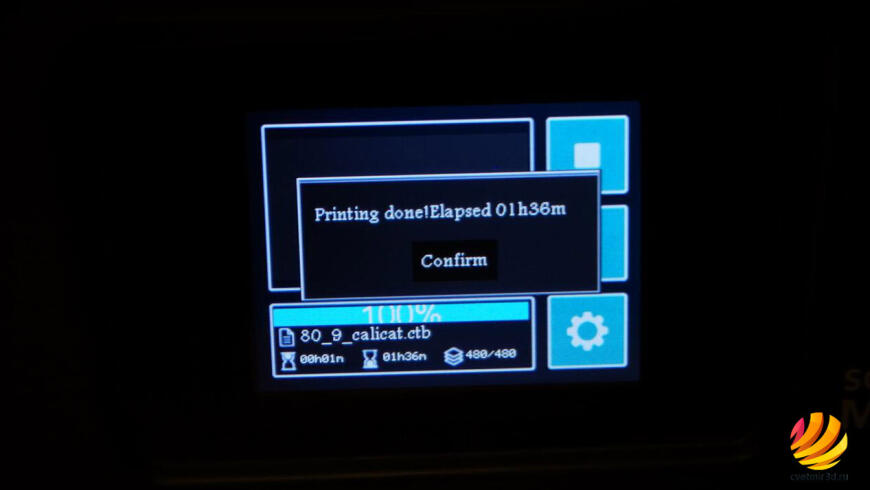

Настроек этой смолы для принтера Sonic Mini 4K в Chitubox не оказалось, поэтому пришлось сначала провести несколько тестов для подбора параметров.
И после печати стандартных тестов получили 40 секунд для первых слоев, хотя это с запасом. И 2.3 секунды для всех остальных. В процессе выяснилось, что смола довольно густая и сложно смывается спиртом. По-хорошему, стоит использовать для промывки ультразвуковую ванну или счищать смолу, например мягкой зубной щеткой.

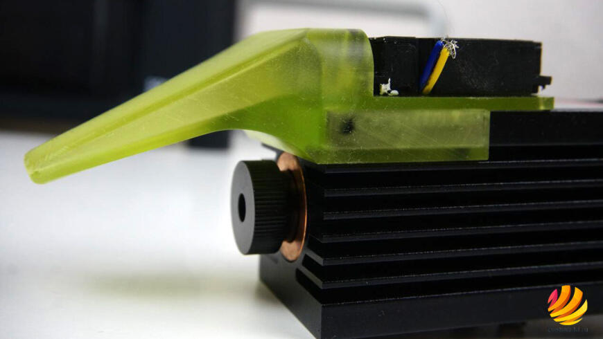

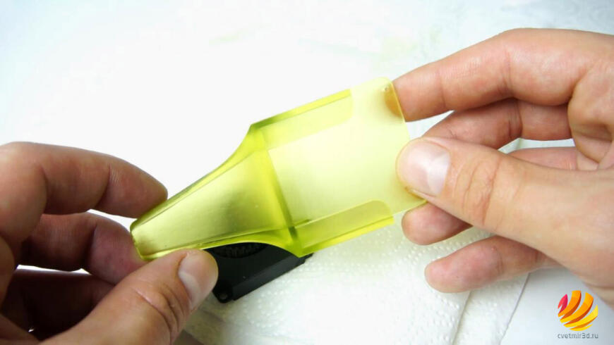

Для проверки усадки и искажений геометрии напечатали воздуховод для лазера. Модель не сложная, но для ее нормального использования должна быть максимально ровной и точной.
Печатали тоже на поддержках. Первый экземпляр с виду получился хорошо. После промывки и дозасветки геометрия совсем не поплыла. Все грани и стенки ровные. Следы от поддержек остались, но в отличие от обычного нейлона, эта смола хорошо поддается механической обработке. И без проблем можно сгладить недочеты обычной наждачной бумагой. С одной стороны в воздуховод должен вставляться маленький турбинный вентилятор. А другой стороной он крепится к лазеру. Вентилятор с трудом, но влез.
А вот надеть воздуховод на лазер не получилось. Видимо какая-никакая, но усадка у этой смолы есть. Без каких-либо точных расчетов перепечатали эту же модель, просто увеличив ее до 101%. И в таком масштабе воздуховод получилось надеть на лазер. Туго, но получилось.

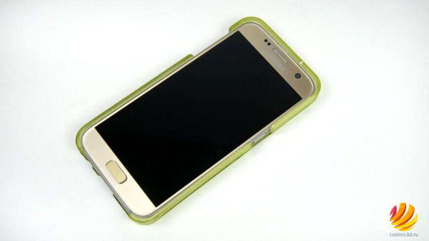

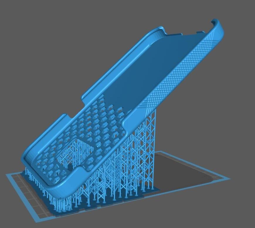

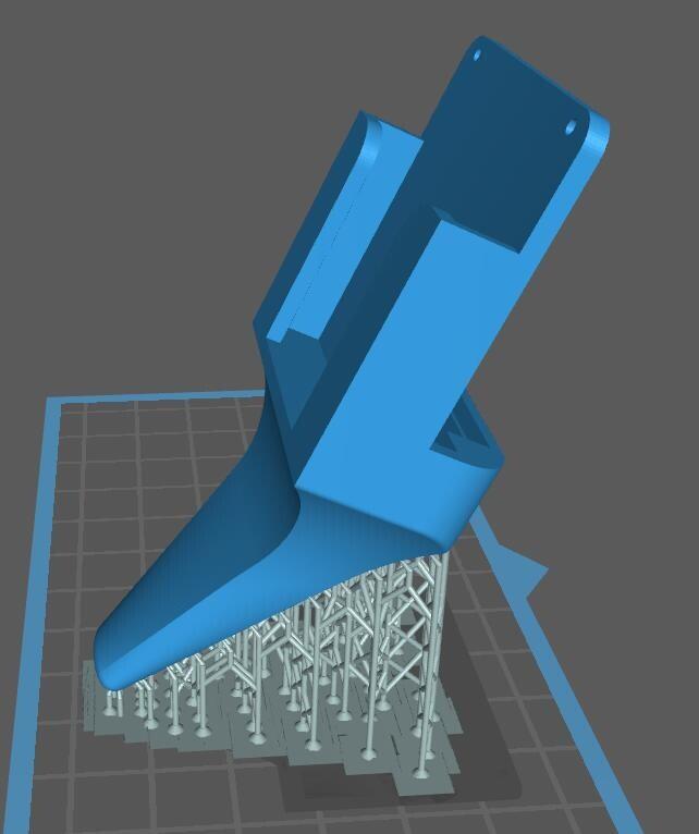

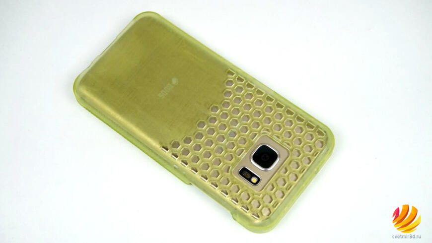

Для проверки прочности, и так скажем, функциональности попробовали напечатать чехол для телефона. К сожалению, лежа чехол на платформу не влез, несмотря на то, что он для относительно маленького телефона, по современным меркам - Samsung Galaxy S7. Поэтому пришлось его повернуть и частично повесить на поддержки.
Масштаб тоже сделали 101%. Качество, конечно получилось не самым лучшим, но это вина не принтера и не смолы. Нужно было расположить его как-нибудь иначе. Однако на телефон чехол наделся хорошо. А теперь обязательно нужно проверить, может ли он выдерживать удары о твердую поверхность. Ронять чехол вместе с телефоном, конечно, не стали, оно того не стоит. Но попробовали хорошенько постучать самим чехлом об кафельный пол.

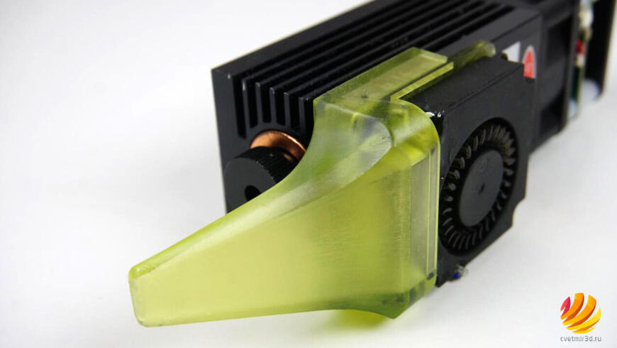

На фотках не видно, конечно, но били от всей души, разными сторонами и углами. И какого было наше удивление, когда мы обнаружили, что чехол не то что не разбивается, на нем даже не остаётся сколов. Как будто ничего и не происходило.
В общем, смола нас очень приятно удивила. Она действительно прочная и совсем не хрупкая. Геометрия получаемых деталей не имеет очевидных искажений. Небольшая усадка есть, и это нужно учитывать при печати, а лучше еще при моделировании. Смолу Nylon Green Tough вполне можно использовать для печати функциональных технических моделей, не боясь, что под нагрузкой деталь сломается.

Для начала просто сравнили время печати на Sonic Mini 4K и обычном 2K принтере с RGB-экраном, Longer Orange30. Напечатали нам еще одного варвара с секирой, точно такой же высоты. Той же смолой Aqua Grey 4K. Время засветки, после пары тестов получилось 60 секунд для первых слоев и 10 для всех остальных.
Обзор 3D-принтера Sonic Mini 4K и фотополимеров от компании PhrozenОбзор 3D-принтера Sonic Mini 4K и фотополимеров от компании Phrozen
И время печати составило почти 5 часов. В два раза дольше, чем на Sonic Mini 4K.

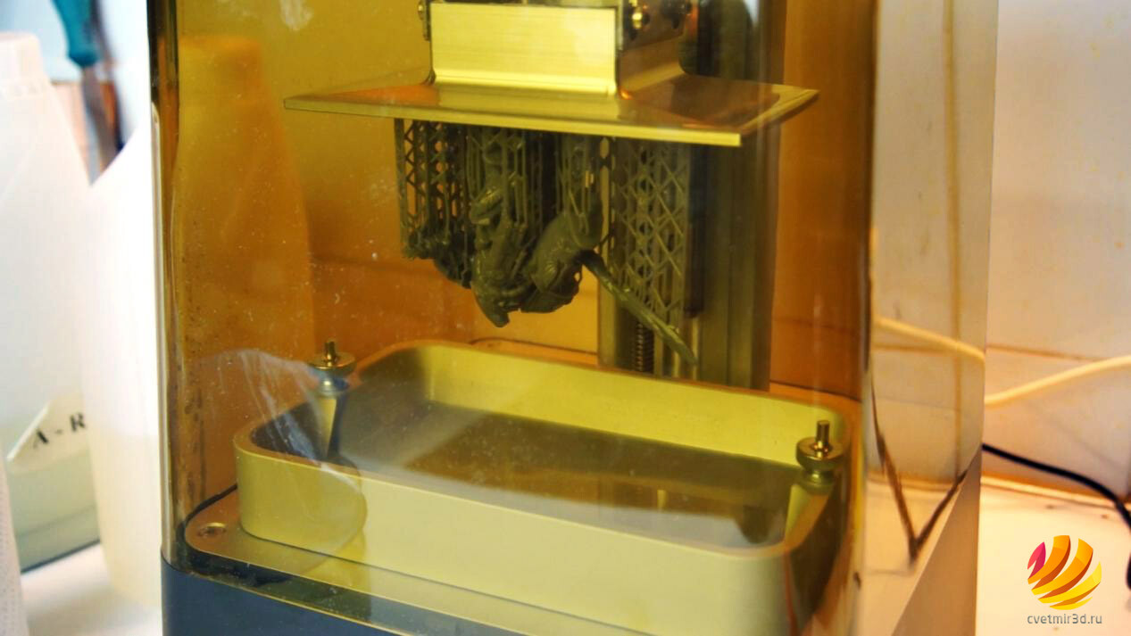

Кроме того, как мы уже сказали в начале, несмотря на время засветки всего в 2-3 секунды, при печати очень много времени уходит на подъем и спуск платформы при переходе между слоями. Понятное дело, что экономя 6-8 секунд на каждом слое, время печати тоже сокращается. На 100 - 130 минут при печати каждых 1000 слоев. Но что если попробовать еще сильнее ускорить принтер. Во-первых, можно увеличить скорость подъема платформы, скорость спуска итак стоит не маленькая. А самое главное - это параметр «Задержка выключения». В стандартных профилях для принтера Sonic Mini 4K этот параметр выставлен 9 секунд. По сути он и является реальным временем печати одного слоя. Даже если засветка, подъем и спуск займут меньше времени, прожектор включится только через 9 секунд после начала засветки предыдущего слоя. Следовательно, будем пробовать менять эти два параметра. Для первых слоев параметры менять не будем, на общем времени печати это отражается не сильно, а проблемы с адгезией вызвать может.
Сначала напечатали со стандартными параметрами модель всем известной тестовой ладьи. Ее высота 24мм. И получили время печати 1 час 36 минут.
Для второй ладьи скорость подъема платформы увеличили с 80 до 160 мм/мин. А время задержки снизили до 3 секунд. Таким образом, задержки между спуском платформы и началом засветки следующего слоя нет вообще. Заметили, что скорость подъема платформы увеличилась, но все равно осталась медленнее, чем спуск, несмотря на то, что скорость спуска 150мм/м. Видимо в прошивке самого принтера есть ограничение скорости подъема. Следовательно мы уперлись в потолок. Время печати второй ладьи составило 1 час 12 минут. Что составляет 75% от 1 часа 36 минут. То есть время сократилось на 25%, что уже неплохо. При этом качество второй ладьи вообще ничем не отличается от первой.
Понятное дело, что эта модель маленькая и не сложная и нельзя на сто процентов заявлять, что данный режим печати подойдет для любой задачи.
Поэтому мы решили напечатать с этими параметрами Космодесантника Хаоса, которого мы уже показывали в начале обзора.
И как ни странно, с ним проблем тоже не возникло. При этом печатался он всего 3 часа 33 минуты, что 1 час 13 минут меньше, чем печать этой же модели со стандартными настройками. Получаем те же 25% экономии. Качество печати снова не изменилось, по неосторожности, при отделении поддержек отломался один шип сзади. И это даже хорошо, иначе невозможно было бы отличить эти модели друг от друга.
Нужно понимать, что данный эксперимент нельзя считать универсальным. С другой смолой, на другом принтере такой способ может и не сработать. Но в связке Phrozen Sonic Mini 4K со смолой Aqua Grey 4K нам удалось сократить время печати на 25% без потери качества.
