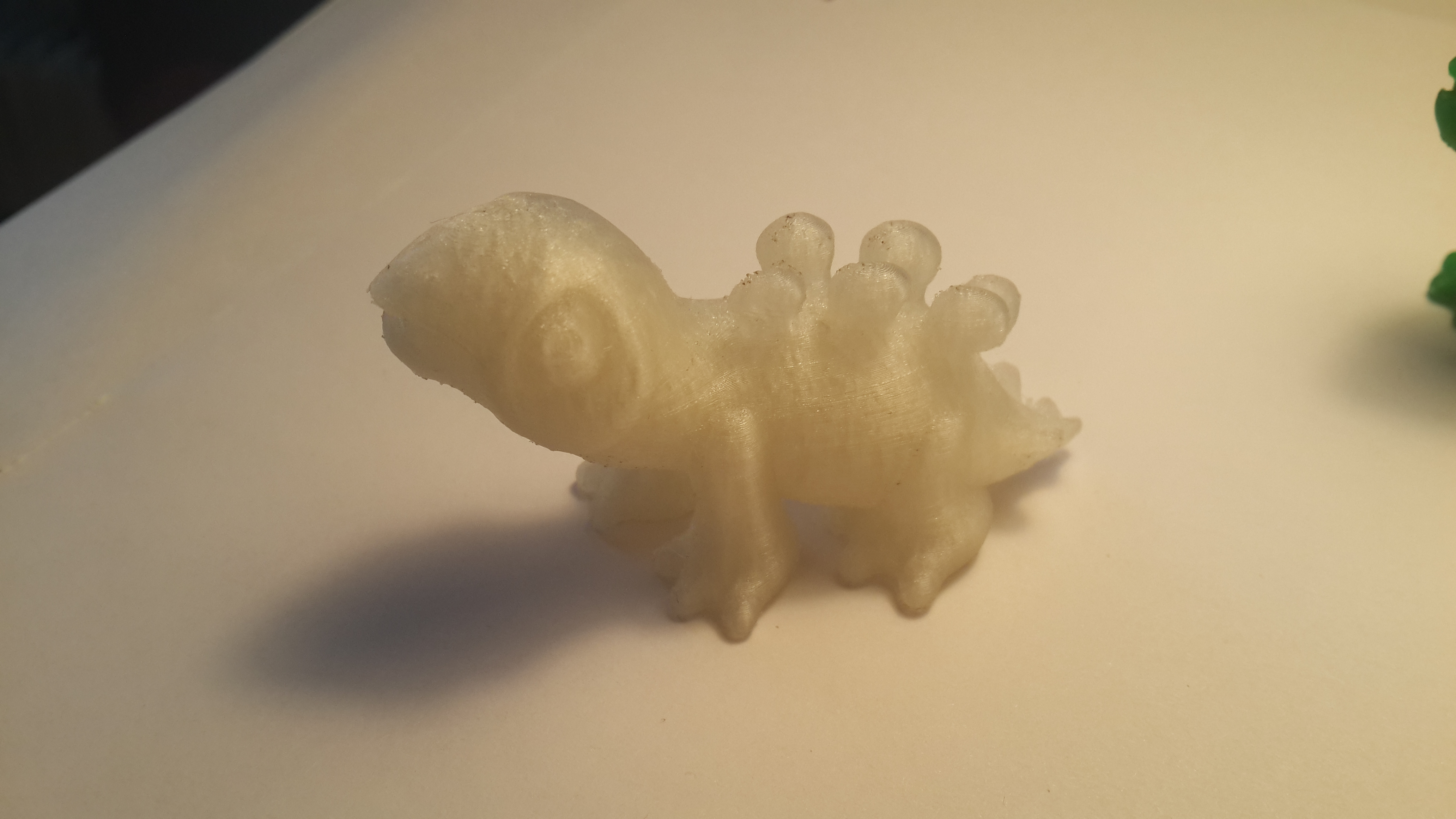

Вот и дошли у меня руки попробовать пробники от ProPlast'а. Получил я их ещё в начале месяца, но как-то всё принтер занят был, и не до пробников было. А тут наступила небольшая пауза и я решил напечатать что-то пробниками. Пощупать в деле, так сказать. Но вот беда, для теста желательно печатать что-то одинаковое, чтобы легче было распознать разницу. Идею подбросила моя девушка, 'А напечатай вон тех прикольных динозавриков разных, их если что раздарить по друзьям да родственникам потом можно'. И я принялся печатать целый выводок стегозавриков. Вот один из них, кстати.

Напечатал я их аж пять штук. По одному на каждый пробник и одного ещё остатками 'Белоснежки' от FDplast'а, так для сравнения, да и некуда было этот остаток девать. Печатал слоем 0.1, на 40мм/с скорости и 20мм/с периметры. Температура 200 градусов для сопла и 55 для стола. Вот такие милахи получились (FDplast - по центру).

Подводя краткий промежуточный итог скажу, что все получились достойно, но у серо-голубого и у белого - поверхность лучше (меньше обрабатывать надо). На зелёном и прозрачном были некоторые сопли походу печати, но они срезались легко. А ещё в прозрачном прутке были отчётливо видны пузырьки воздуха, и он почему-то в пробнике был разделён на два отрезка О_о. Я не спорю, можно, наверное, было поиграться с температурой для каждого цвета и добиться большего качества, но тогда бы пробников на всё не хватило. А вот ещё фотки каждого по отдельности более крупным планом (опалины на спине - это я зажигалкой удалял небольшие 'волосья', оставшиеся от ретраков.

В итоге - имеется неплохой пластик по невысокой цене. Качество достойное, хотя далеко не идеальное. Так же нужно с температурой поиграться - для каждого конкретно цвета. При прочих равных не особо уступает FDplast'у, но для меня последний удобнее. В силу того, что я всегда могу заехать и купить его на месте, а не ждать заказа по почте.
P.S. Белый стегозаврик был позже чуть подробнее обработан и зашлифован мелкой наждачкой.
