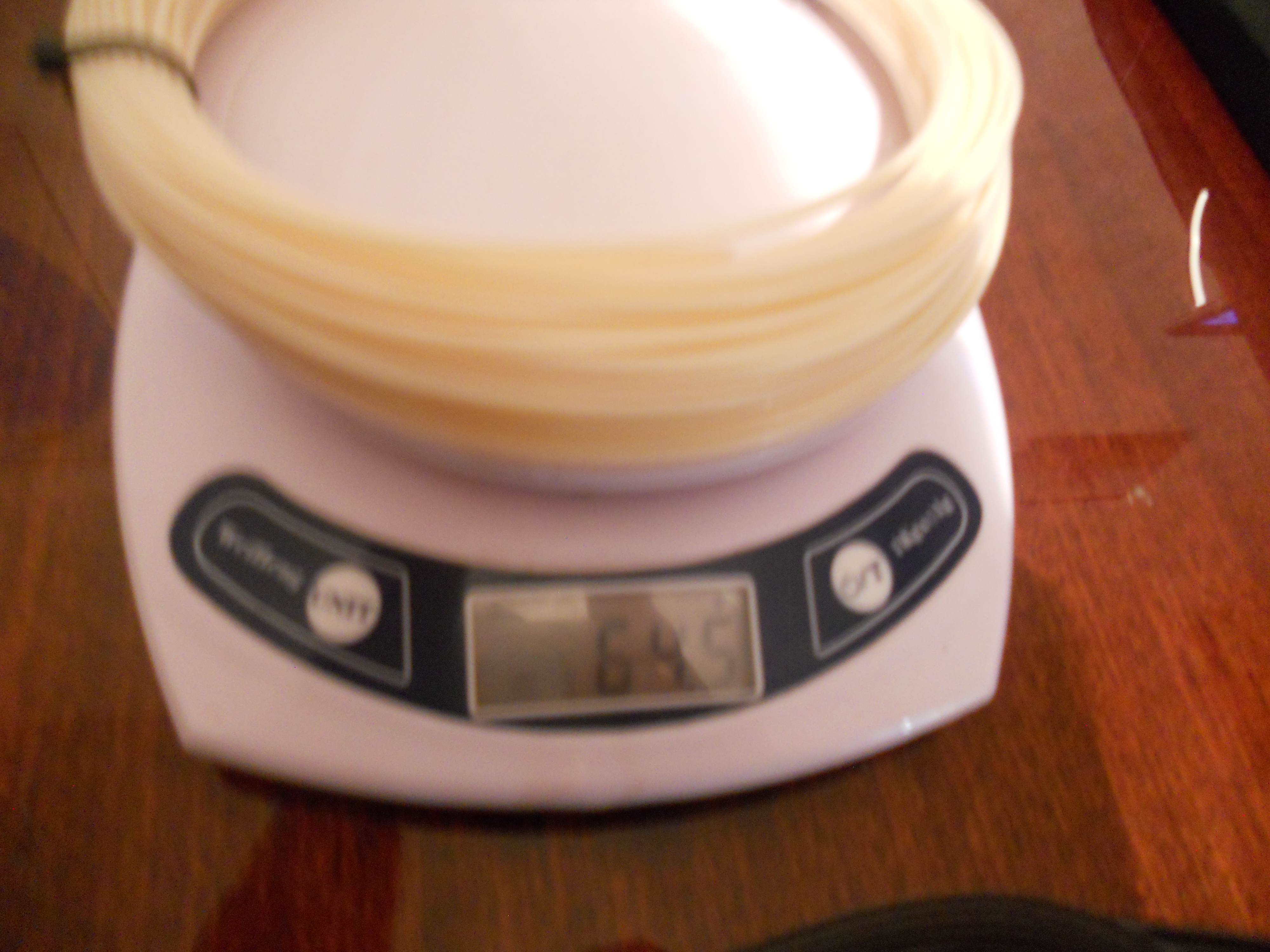

Упаковка содержала 65 грамма бежевого пластика скрепленного стяжками, в принципе для АБС не критична пересылка без вакуумного пакета, да и уже дальше при печати стало понятно, что пластик не гигроскопичен и влагу почти не набирает. Диаметр прутка стабильный 1.75 мм, сам пластик достаточно эластичный пруток руками сломать проблематично, гнется но не ломается. В моём пробнике в паре тройке мест были видны (на просвет) вкрапления то ли пузырьки то ли уплотнения, но на качество печати они не влияли, специально мониторил как пузырек залезал в экструдер и, что выходило в этот момент на печати. При печати этим АБС пластиком вовсе отсутствует запах ну или я просто его не услышал, при печати например ABSом от FDPlast запах на всю комнату.
