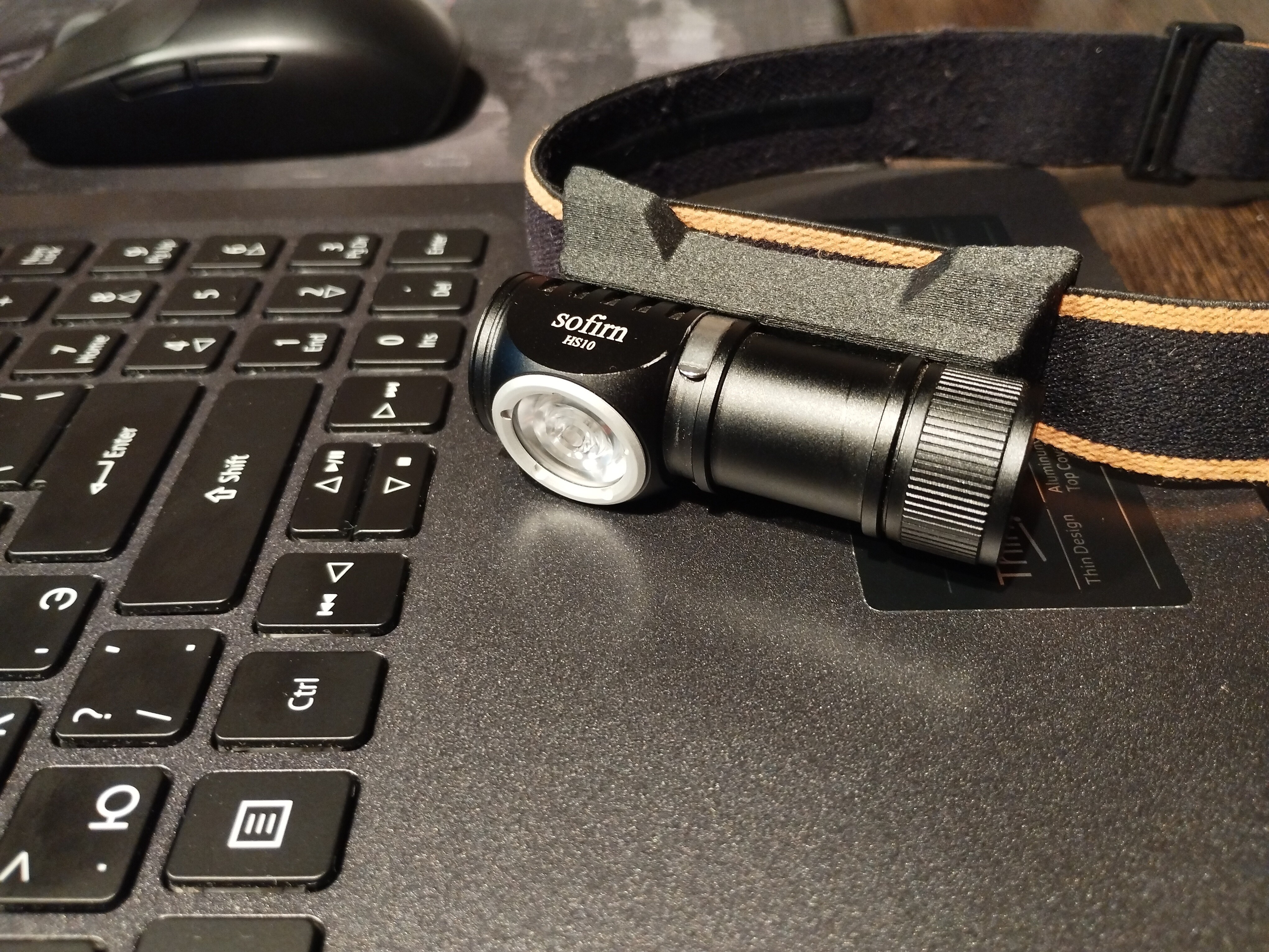

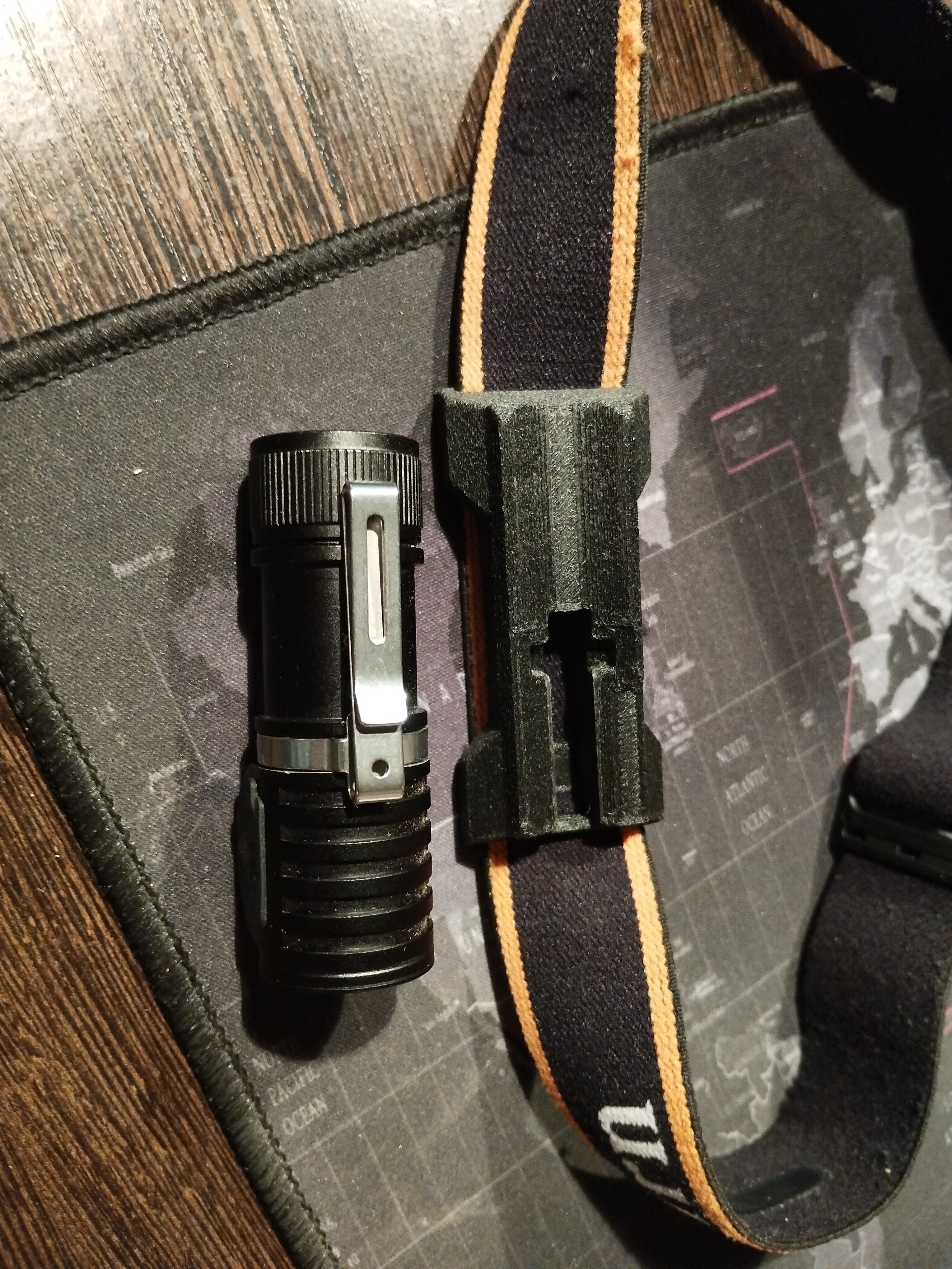

Понадобился мне налобный фонарик (ну как понадобился, увлекся я немного течением EDC). Купил недорогой китайский Sofirn HS10.
Быстросъемное крепление для налобного фонарика Sofirn HS10

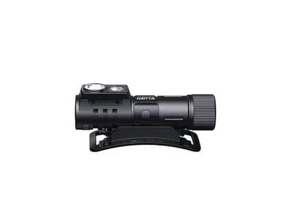

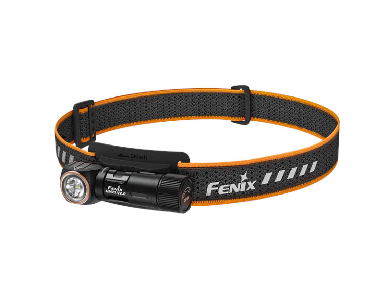

Фонарик отличный, налобник при работе в полуосвещенном помещении оказался очень удобен, к нему быстро привыкаешь. Фонарик крепится на голову с помощью штатного крепления - резиновой детали с ушками, в которые продевается фонарик. Крепление не очень удобно - есть также клипса, ее неудобно одевать на фонарик, когда он в креплении, и вдевать - выдевать из него занимает время. При этом в крышке фонарика магнит, можно его примагнитить к чему-нибудь стальному и будет стационарный источник света (пока ни разу не пригодилось). Но доставать его из штатного крепления долго. Узнал (ну как узнал - подсмотрел в обзоре при просмотре тонн видео по тематике EDC), что у топового производителя таких фонариков Fenix есть интересное крепление - фонарик просто защелкивается на нем штатной клипсой и очень быстро снимается и одевается.

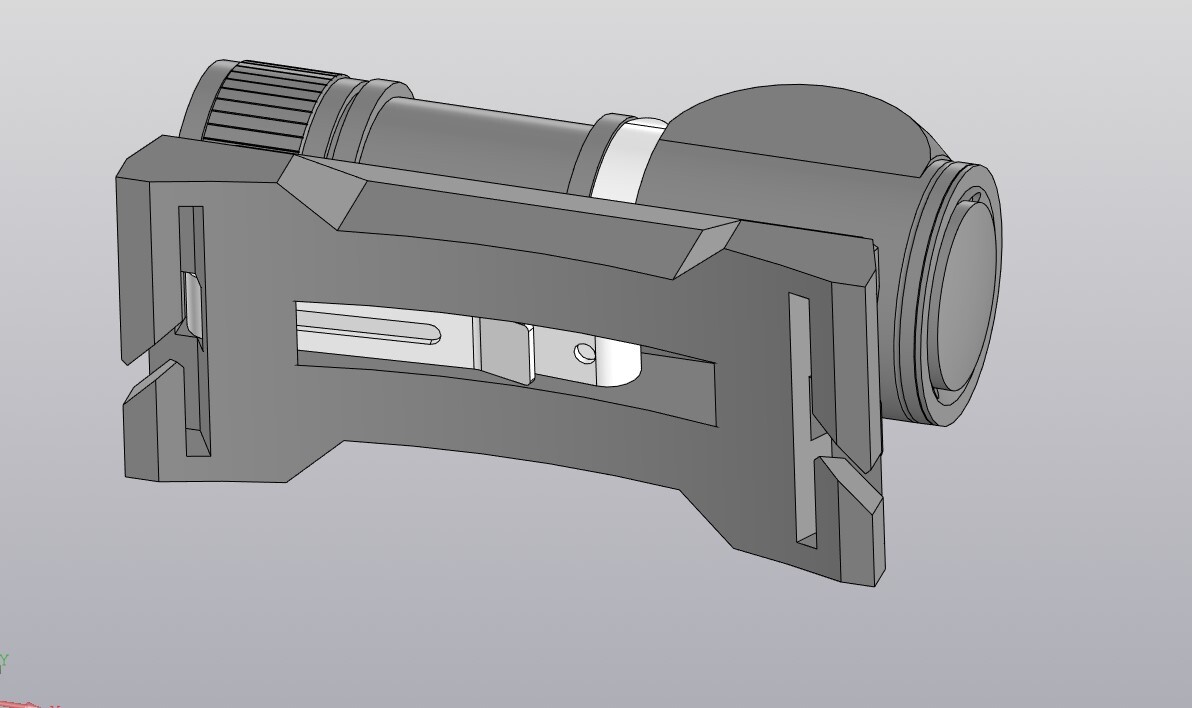

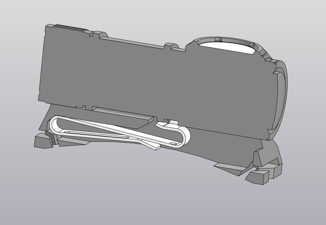

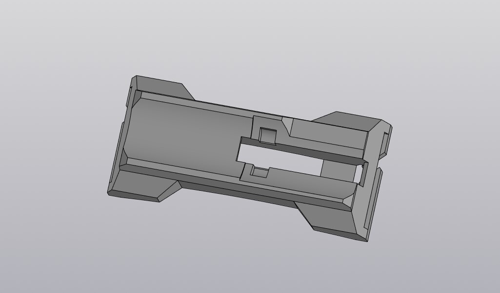

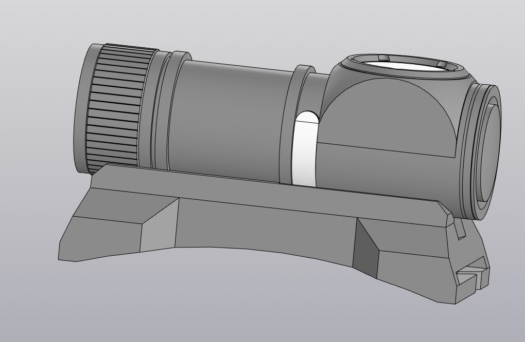

Идея на самом деле очень хорошая. Работу механизма от Fenix'a можно например посмотреть в видео https://youtu.be/1W8d0cP0plQ?si=kfCYJt3NVJ_W2gPy. Захотел себе такое же. Сделал.
Держится прочно, защелкивается с приятным таким щелчком, выпасть из крепления, думаю, не может, но может вылететь из самой клипсы - если задеть сильно им о что-нибудь, т.к. клипса намного слабее, чем у Fenix'a, по картинкам видно. Чтобы снять, нужно со стороны светодиода немного отодвинуть от крепления, после чего можно его сдвинуть в стороны и вынуть клипсу. Угол регулируется за счет проворота фонарика в клипсе, регулировка получилась достаточной в обе стороны. Одевается на штатный ремешок через прорези в ушках. Печатал PP-GF15 от Новапринта.
