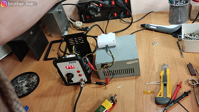

Собирать 3d ручку я буду без всякого хлама. Например старых видеокарт. За основу я возьму вот эту сгоревшую паяльную станцию.
Самодельная 3d-ручка для PET/PC/PVC из паяльного фена и хлама.
В данном нагревательном блоке меня интересует термопара и турбина.Разберу командный модуль этой опасной паяльной станции, чтобы отключить переменное напряжение 220 вольт. 220 вольт подается на нагреваемую спираль. По этим проводам у меня пойдет 12 вольт от внешнего блока питания.

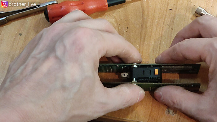

Попробую сделать корпус вот из этих старых видеокарт.
Вот так уже никому не нужная электроника может переродиться что-то новое и полезное. Я считаю это тоже вторичной переработкой! Строительный фен с легкостью сдул smd компоненты.
Удерживающие задние направляющие от видеокарт я тоже пущу дело. По ширине подошли как как раз к моему изделию.
Кнопку включения я взял из разобранных на запчасти микроволновых печей.

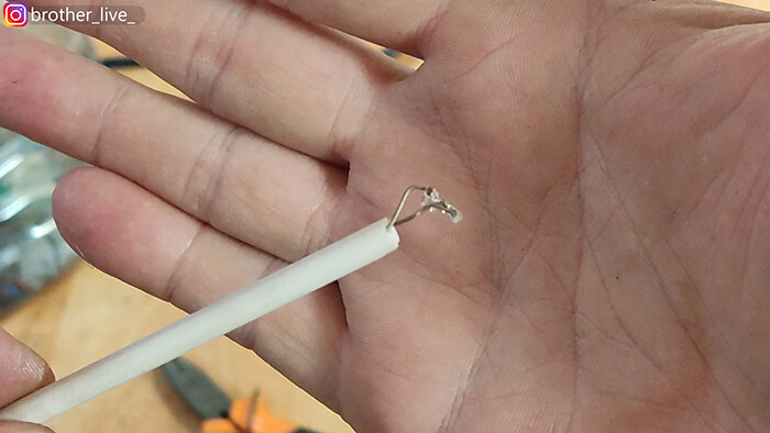

Теперь нужно как-то решить вопрос с термопарой. Как видите вместе спайки материалов нет никакой изолирующий поверхности. Не будет ли термопара замыкать на корпус?
Я никогда не работал с плавлением стекла.Идея возникла такая, Взять индикаторные трубки от военного прибора. В них имеются мини ампулы. Попробовать кончик это ампулы расплавить на термопару, путем нагревания на газовой горелке. Вот что получилось...

Займусь регулировкой скорости подачи филамента Хочу чтобы регулировалась от управляющего блока паяльной станции. Напряжение там непозволительно большое для моего маленького мотора. Спаяю простой делитель напряжения на транзисторе.
Оказывается, что регулировка турбины в пределах от 10 до 28 вольт. Весь смысл в том, что я хочу добиться пропорциональной регулировки напряжения. Если на входе увеличивается или уменьшается напряжение то соответственно и на выходе будет то же самое.
Печка этого фена работала от переменного напряжения 220 вольт но мне же нужно зацепить 12-вольтовый нагреватель.
Выведу импровизированную розетку 220 вольт для автономного блока питания который будет греть печку. Думаю, что суть всей этой схемы вам ясна. Сопло я поставил диаметром 1.2 мм. Я не знаю какой диаметр у заводской 3d-ручке.Внутренний диаметр термотрубки которые я буду использовать 3мм. Заходящий филамент будет стандартным 1.75 мм. пусть будет посвободней.

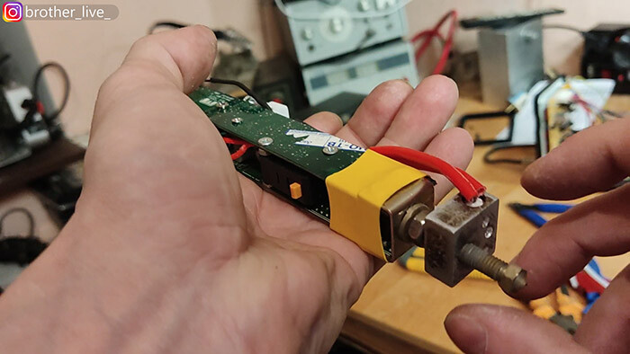

Термопару я решил прикрепить на термоусадку, предварительно прижав к нагревательному блоку.
Конечно это ненадежный термоконтакт, но пока так. Думаю будущем нужно собирать отдельный блок управления, уже с более надежным термосопротивлением
Я оставил еще и резервные провода, надеюсь что будет модернизация этого аппарата. Планирую поставить обдув и подсветку.
Вот такое изделие получилось. Осталось добавить только питание на нагревательный блок.

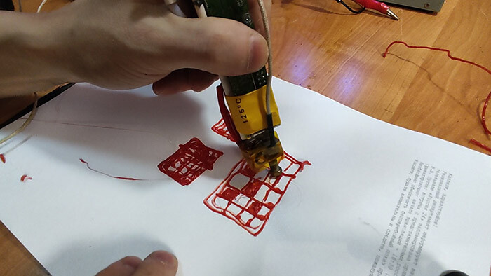

Попробую поликарбонат, филамент сделанный из автомобильных габаритов. Думаю что диаметр 1.2мм. это очень много для 3d-ручки.
Как ты думаешь, а эта 3d-ручка вообще рисует PET пластиком??? Температуру я могу разогнать до 300 градусов. На следующей неделе выпустить продолжение по тестированию этой 3d-ручки материалами PET, PC, PVC и другими вторичные материалами. Если тебе интересно,
