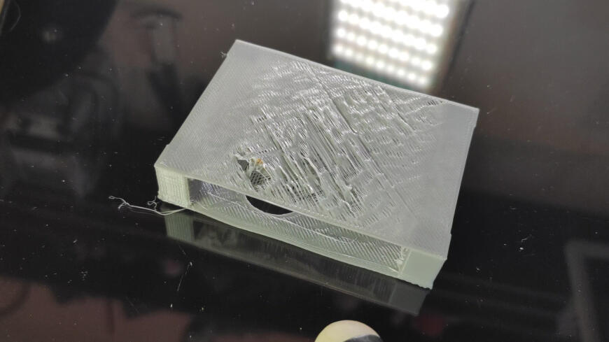

Для начала я создам для теста деталь 70 на 85 миллиметров, чтобы посмотреть, как печатается крышка без подложек. Результаты получились без дополнительной поддержки не совсем удовлетворяющие.

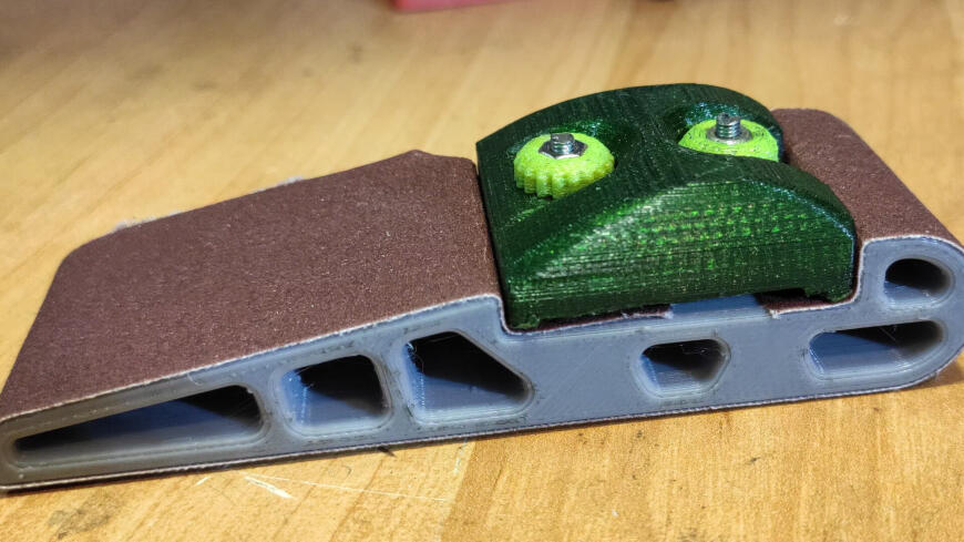

Вот такой инструмент для зажима наждачной бумаги
