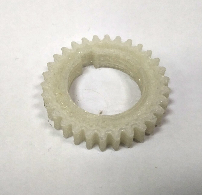

Винт самолетика – FormaX

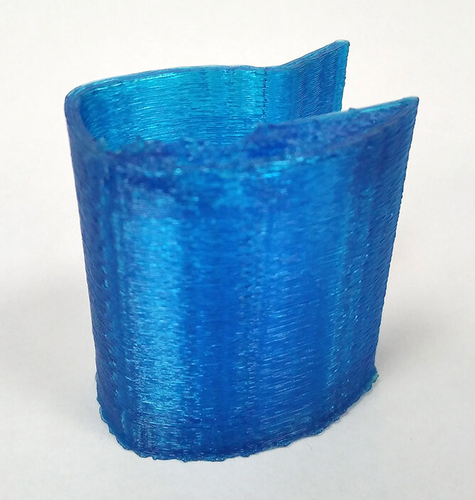

Плафончик для телефона – SBS

NYLON (Нейлон) – это «скользкий» материал, то есть он имеет низкий коэффициент трения. Благодаря этому его можно применять в различных трущихся механизмах. Например, в качестве шестеренок.
SBS – пластик очень интересный по своим характеристикам. Имеет красивую глянцевую поверхность. Хорошо просвечивается. Нашел применение в декоре. При деформации не разрешается.

Плафончик – устанавливается на мобильный телефон, используется в качестве рассеивателя. Работает как ночничок

Шестеренка – это деталь которая работает и трется об другую шестеренку. Поэтому она должны обладать высокой износостойкостью.
