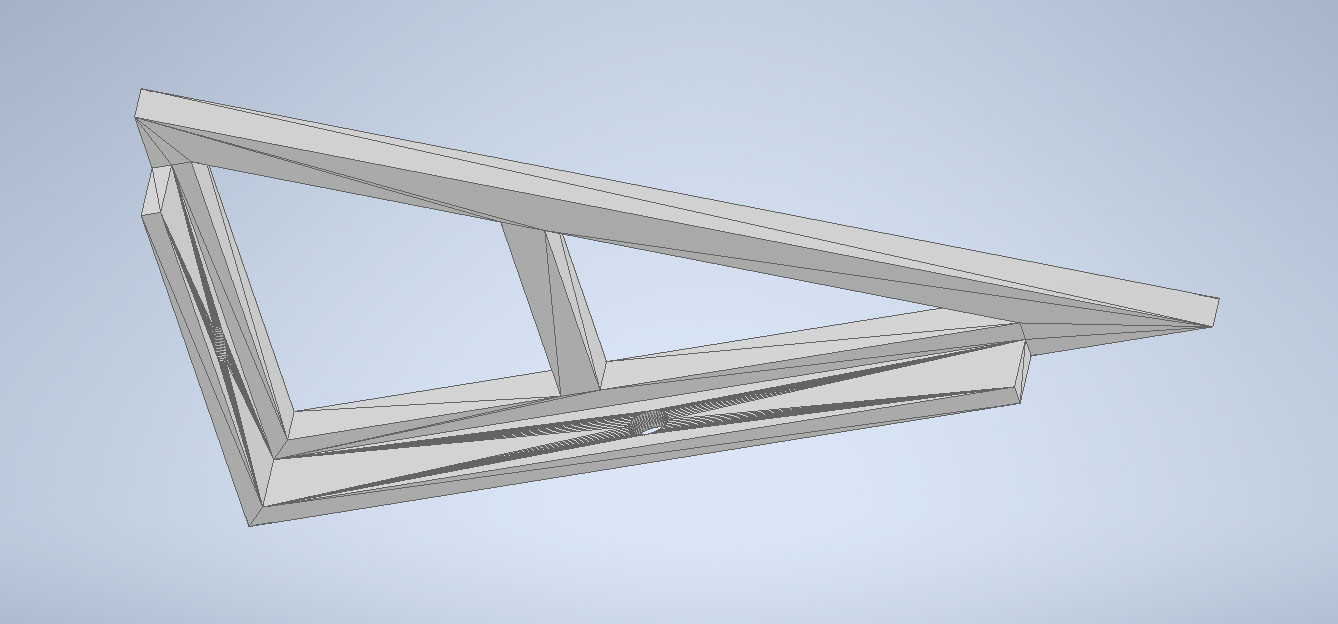

Всем привет! Хочу поделиться с вами историей о том, как я заказала настенные полки, но они пришли без креплений. Первым делом я взяла карандаш и лист бумаги. Набросала простое треугольное ребро жесткости — самую базовую форму, которую инженеры используют уже сотни лет. В тот момент это была чистая геометрия: прямой угол, гипотенуза, два катета. Еще не деталь, а лишь обещание решения. Создав новый файл детали в Inventor, я буквально повторила на экране то, что только что нарисовала на бумаге.
Здесь произошло самое интересное. В Inventor я использовала анализ толщины стенок и поняла: сплошной треугольник — это перебор!
Что изменилось:
Большое центральное окно — уменьшило вес на 40% без потери прочности
Что я узнала, переводя бумажный набросок в 3D:
"Золотое сечение" для ребра жесткости — оптимальное соотношение высоты к основанию 1:3 для большинства бытовых полок
На грани, которая ляжет под полку, я нарисовала эскиз с одним отверстием под саморезы.
На боковой грани (для крепления к стенке полки) — добавила еще одно.
Снова использовала «Выдавливание», но уже в режиме «Вырезать», чтобы превратить круги на эскизе в сквозные отверстия. Диаметр выбрала на 0,5 мм больше диаметра саморезов — для юстировки.  Получилось именно то, что нужно: минималистично, прочно, функционально.

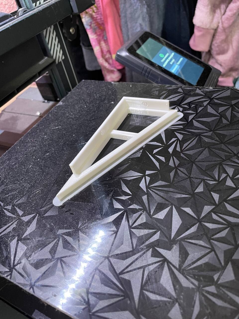

Модель готова, экспорт в STL выполнен. Настало время самого материального этапа.
Материал: Выбор пал на PETG. Это золотая середина между PLA и ABS: прочнее и термоустойчивее, чем PLA, и при этом менее капризный в печати, чем ABS. Идеально для предмета, который должен нести нагрузку.
В слайсере  выставила параметры под PETG:
Температура сопла: 260 °C — для хорошей адгезии слоев и прочности.
Температура стола: 80 °C — чтобы первый слой лег идеально и деталь не отклеилась в процессе.
Я запустила печать, и через 30 минут принтер выдал мягкий «бип»!

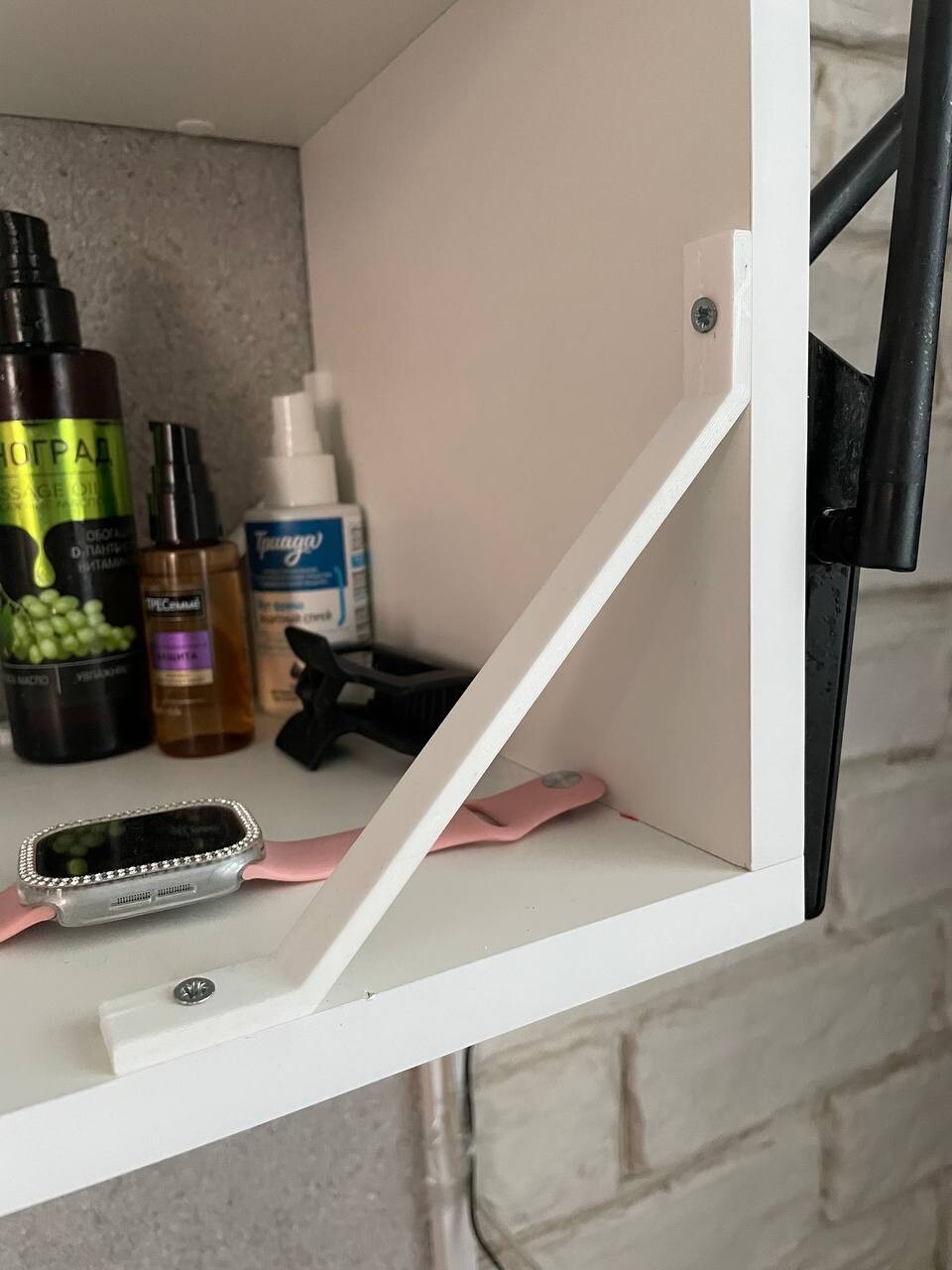

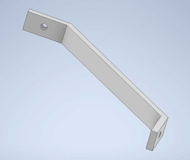

Когда пришел настенный стеллаж я столкнулась с новой задачей —  полки начали заметно прогибаться под весом — я вернулась к тому же самому эскизу. Тот же принцип, но совершенно другая реализация.
Взяв за основу тот же треугольный эскиз, я трансформировала его в Inventor в совершенно новую деталь:
Толщина увеличена
Добавлены крепежные плоскости — ушки с отверстиями
Создан вариант парной установки — симметричные кронштейны по краям полки
Установленные кронштейны дали не только технический, но и декоративный эффект.
