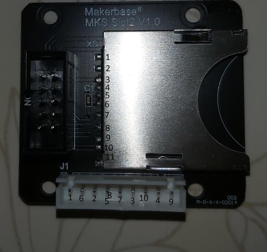

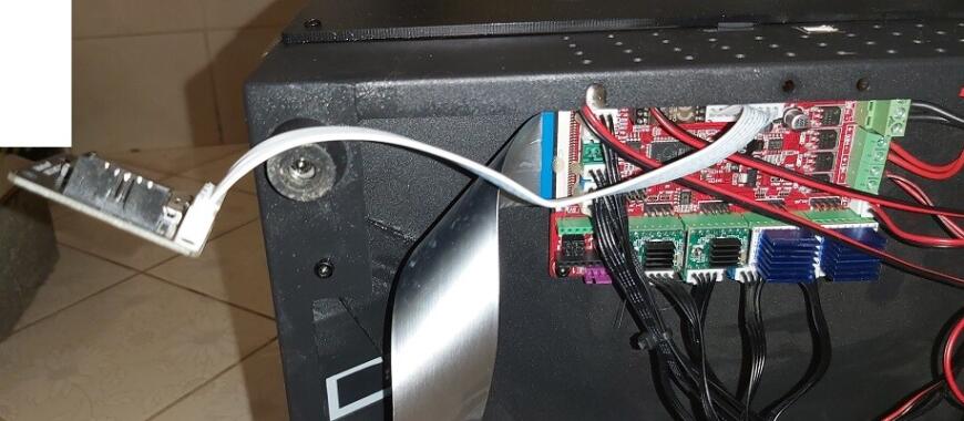

1 - В медведе стоит robin nano 1.3 и есть вполне себе упоминание о втором картере
Вот разъем, но понять что и куда сложно (Мне по крайне мере)

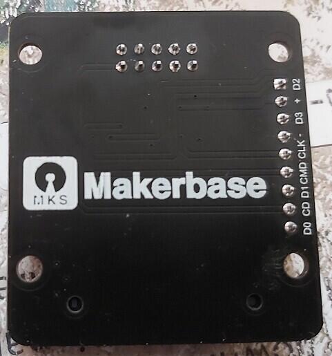

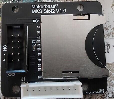

На али был заказан MKS Slot3 v1.0 (Как не странно, но с 1 разъемами)
Разъем XS2 лично меня не особенно интересует, но если кому нужна его распинвока до кратридера , говорите, резистор весит на этом разъеме. Схема прямая, без элементов, даже немного обидно что куплена за +225р.

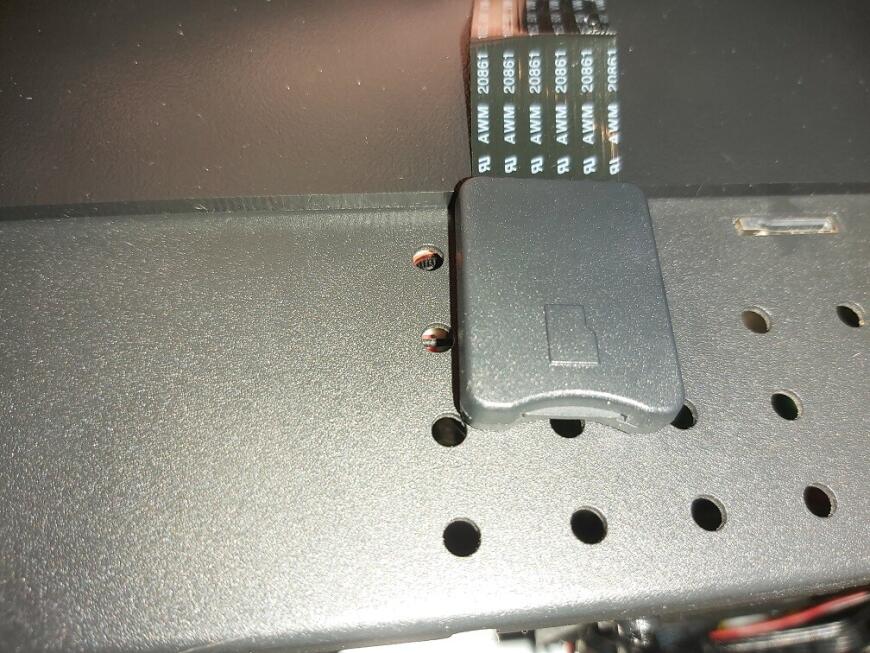

Бокс можно взять отсюда https://www.thingiverse.com/thing:4460249

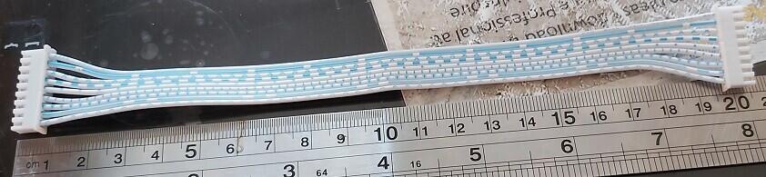

У меня были опасения что длинны кабеля не хватит, ибо сведения о длине как-то все не предоставляли, даже в отзывах. но все подошло и длинны хватает до морды принтера, осталось или выпустить кабель через отверстие с кабелем нагревателя или вырезать окошко и он будет внутри.
Вариант рабочий. Но есть 1 косяк - если вы забудете карту в 1 слоте (Тот что встроен) и вставите в этот - после загрузки принтер не увидит не одну карту.
Выдергиваем 1 из карт ,перезагрузка и все работает (Может как-то и без перезагрузки можно)
