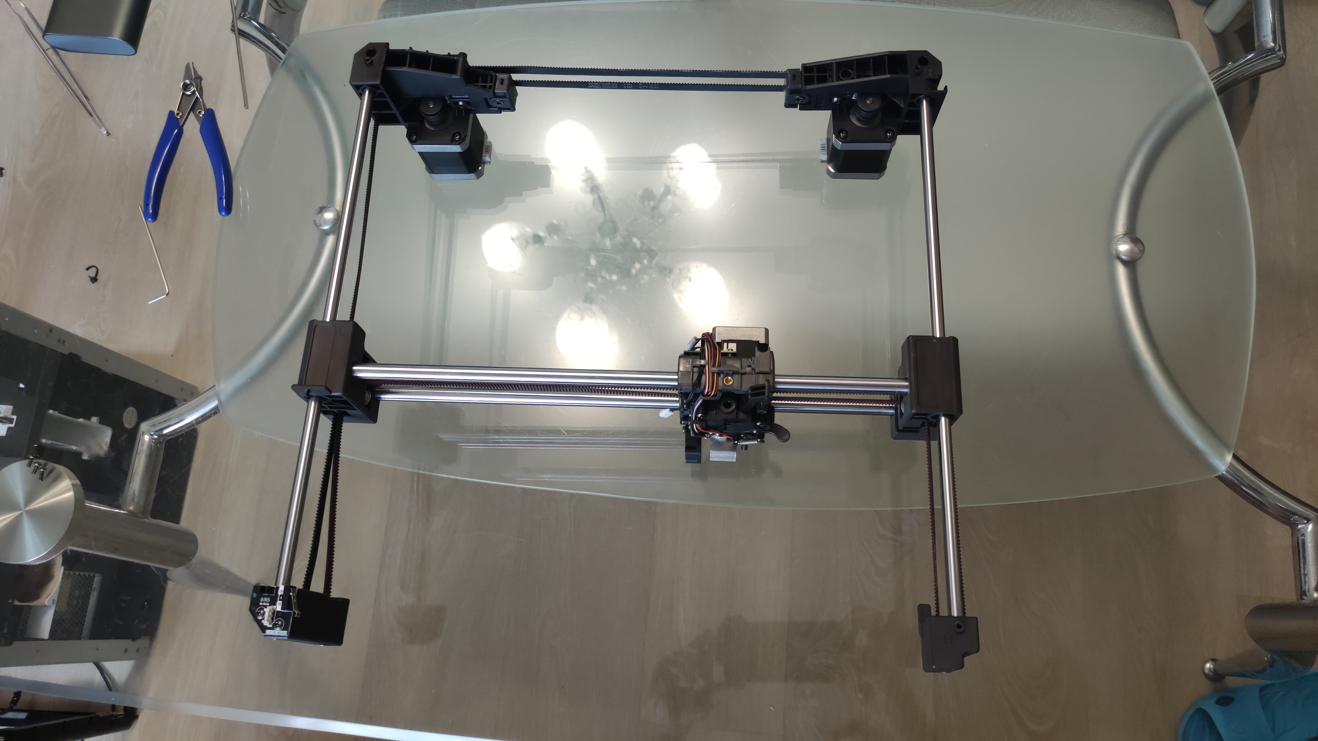

Мысль поменять валы была сразу, так давайте делать:Особенностью данного принтера является то, что он собран на винтах. Много винтов, очень много. Рама под внешней оболочкой вся состоит из кусочков на винтах. Но при этом портал с валами, ремнями и моторами отсоединяется и снимается целиком:

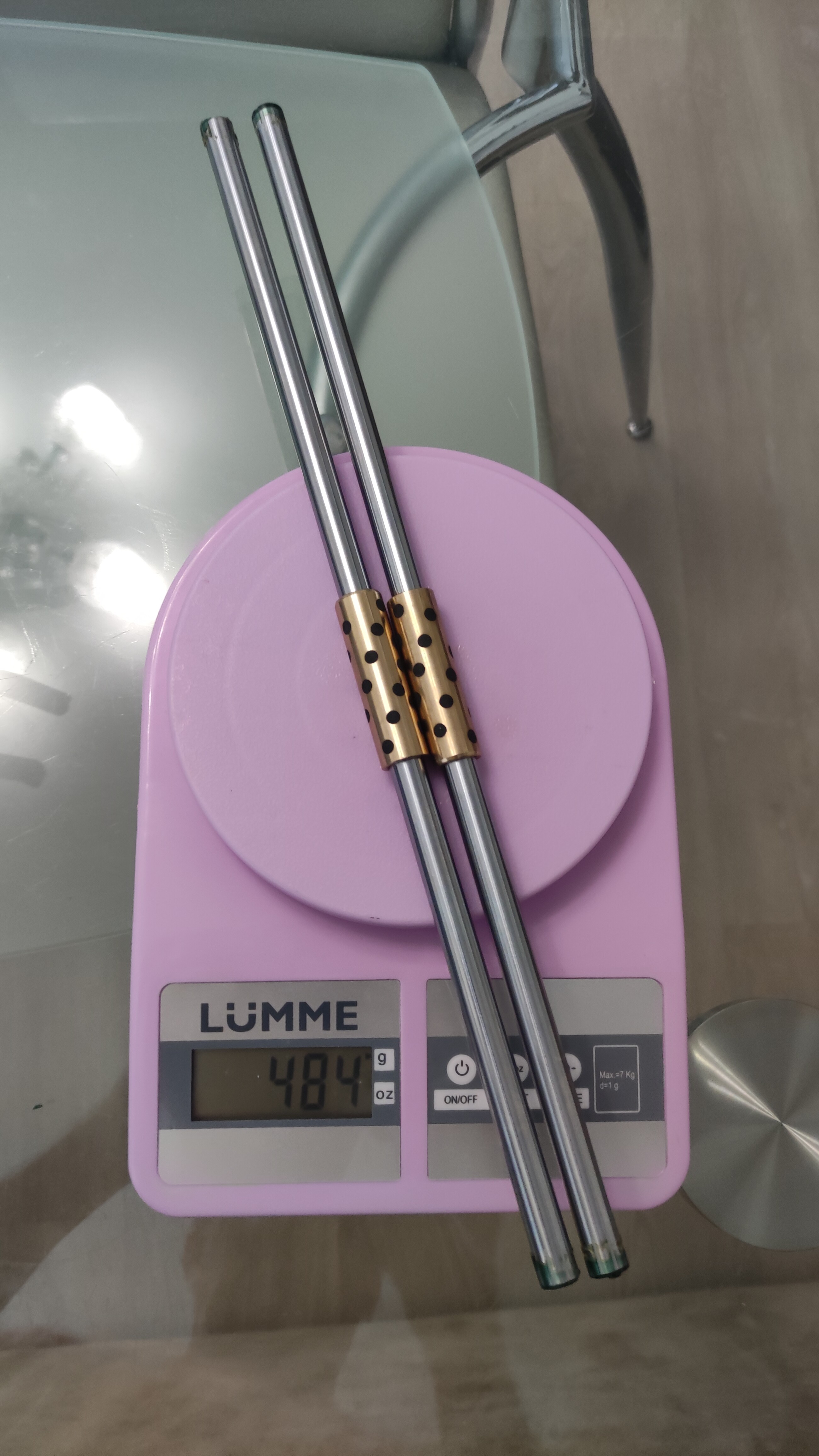

Родные стальные валы в отличие от Creality цельные (не трубчатые), и вклеены гораздо прочнее, на какое-то подобие эпоксидки.
Снимаем и взвешиваем:
Почти полкило!

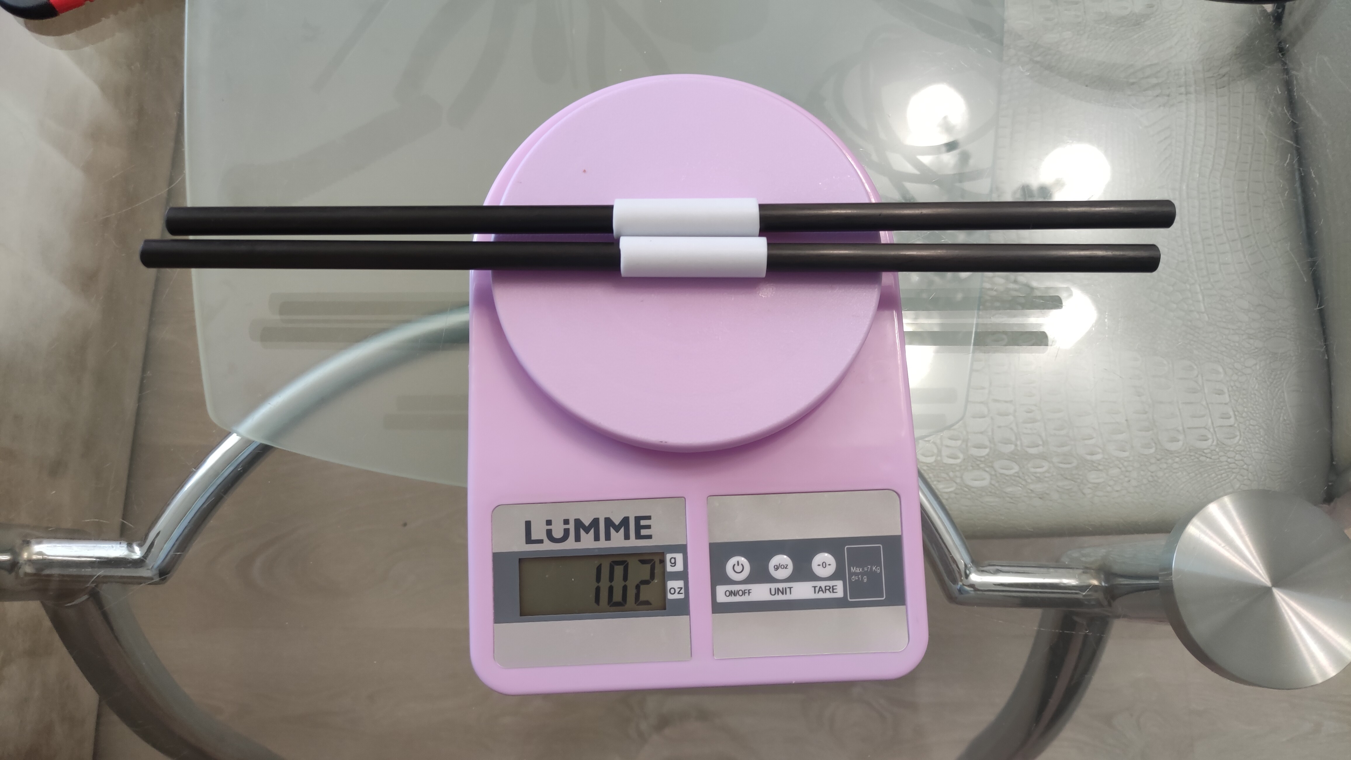

А теперь черёд наших валов и втулок:
Практически пятикратная разница, весьма существенно!
Можно рассчитывать, что положительный результат будет достигнут.

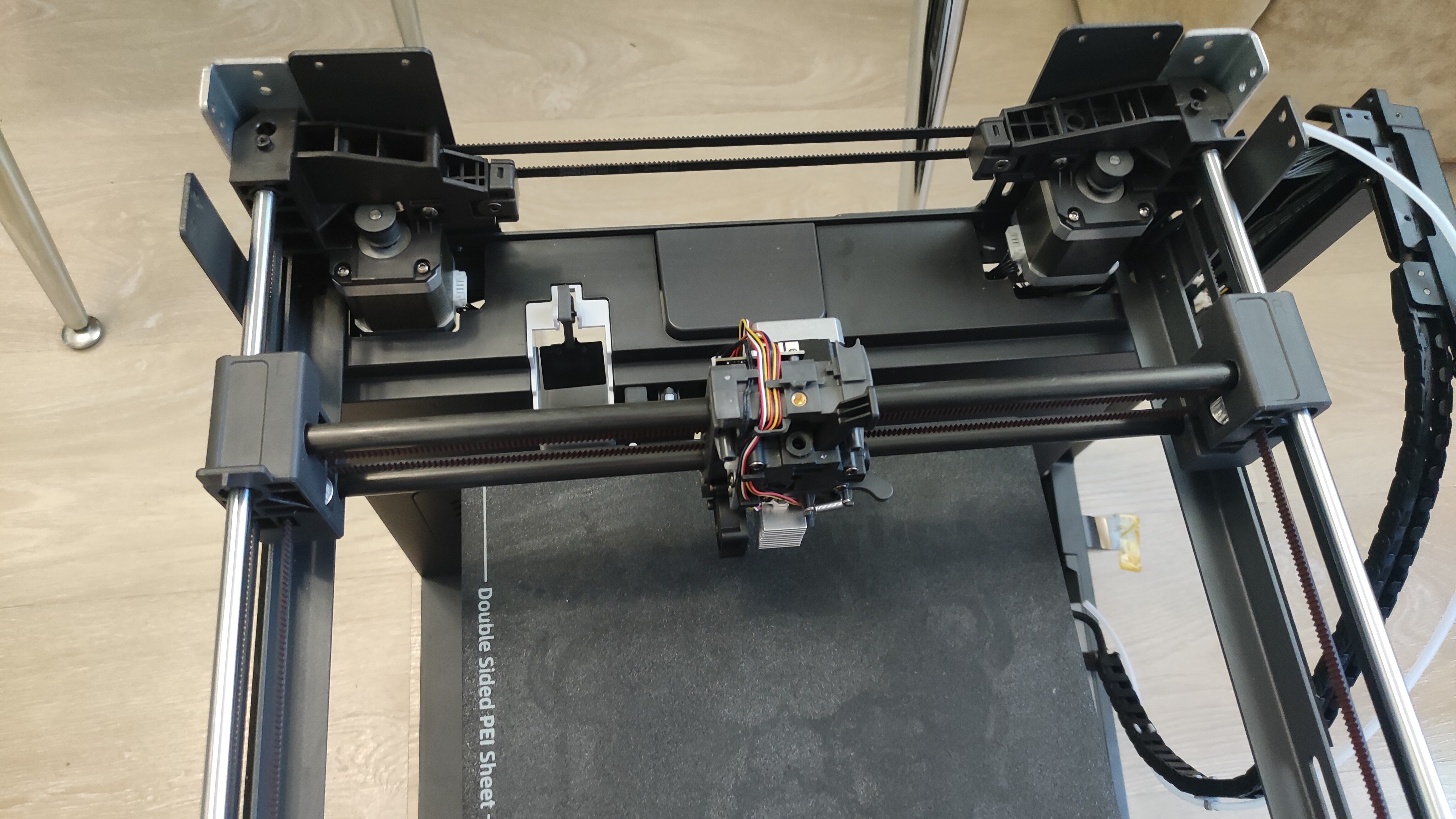

Карбоновые валы без вклеивания встают очень туго и держатся отлично.

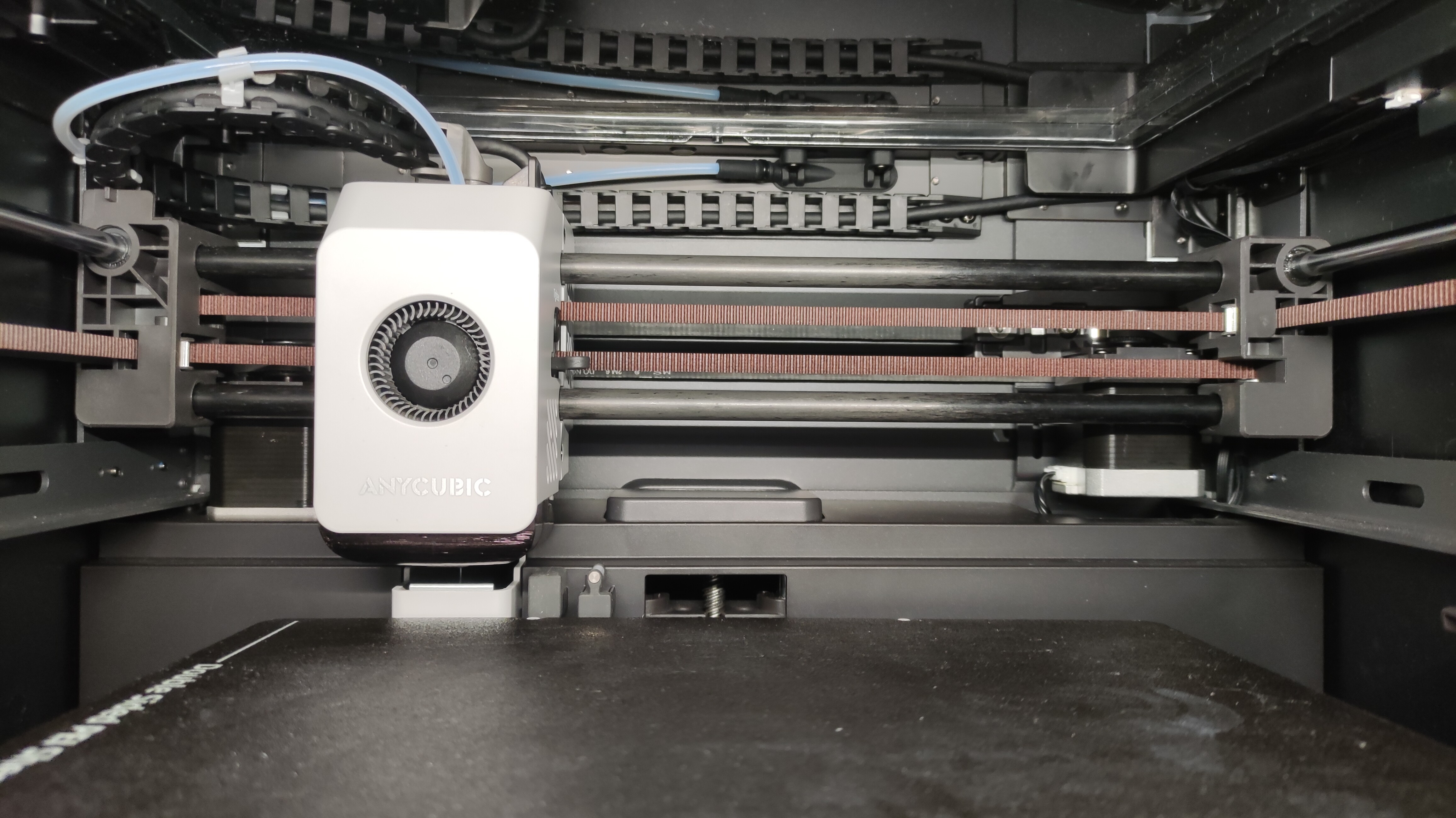

Попутно меняем обдув в голове, который в стоке дует куда угодно только не туда, куда нужно:
Обдув моделировал сам, аналогичный по форме сопел стоит на Максе и стоял на Кобре 3, модель можно взять здесь.

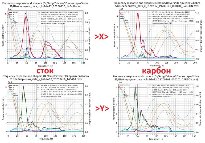

И что получаем по результатам тестов?
Запускаем тесты резонансов: кобры на переписанном на языке go клипере, тесты шейперов по умолчанию делаются в каком-то своем формате, и для того чтобы получить стандартный используем команды TEST_RESONANCES AXIS=X OUTPUT=raw_data и TEST_RESONANCES AXIS=Y OUTPUT=raw_data
Смотрим:
По итогу второй пик по Х придушили, шейпер по Х более щадящий, ускорения возросли.
Положительный результат достигнут. Всем рекомендую данную модификацию!
