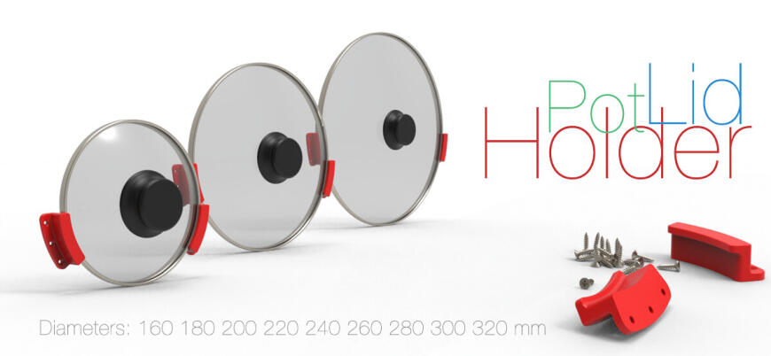

Pot Lid Holder — компактный кронштейн для крышек кастрюль и сковородок
У каждого на кухне есть кастрюли, сковородки, ложки и прочая утварь. Но вот куда девать крышки — вопрос, который каждый решает по-своему. Обычно они валяются в сушилке, задевают ручками, не влезают или просто мешаются под рукой.
В поисках решения я, как и многие, заглянул в интернет — и, конечно, нашёл десятки разных моделей держателей. Но почти у всех были минусы: либо тратится слишком много пластика, либо конструкция не устраивает. Поэтому я разработал свой вариант.

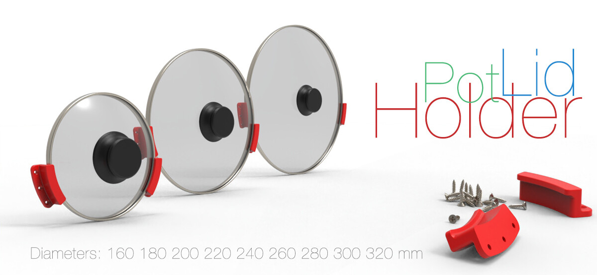

Мой POT LID HOLDER — это серия кронштейнов разного размера, рассчитанных на крышки с диаметром от 160 до 320 мм. Они монтируются на внутреннюю поверхность дверцы кухонной тумбы с помощью обычных шурупов (диаметр 3 мм, длина 10–12 мм). Для одного кронштейна достаточно и двух шурупов, но предусмотрено три — на случай, если кто-то захочет чуть больше жёсткости.
Главное преимущество — простота использования. Крышка вставляется плотно, без люфта, а чтобы её достать, достаточно приподнять всего на сантиметр. Этого хватает, чтобы снять её быстро и одной рукой. Благодаря этому на одной дверце можно компактно разместить сразу несколько крышек — и они не мешают, не царапаются, не падают.
Я печатал модель из PETG с карбоном — просто потому, что эта катушка лежала без дела. Но вы можете использовать любой пластик по своему усмотрению: PLA, ABS, ASA, — всё подойдёт, если печатается с нужной прочностью.
Мне решение понравилось: крышки перестали мешаться, стали легко доступны, и на кухне стало чуть больше порядка. Надеюсь, эта модель будет полезна и вам.
Я делал монтаж по месту. Но для тех, у кого это вызывает сложности, я подготовил шаблоны, которые можно скачать, распечатать в размере один к одному и разметить на своё усмотрение. Для каждого размера крышки свой шаблон. Архив находится здесь.
