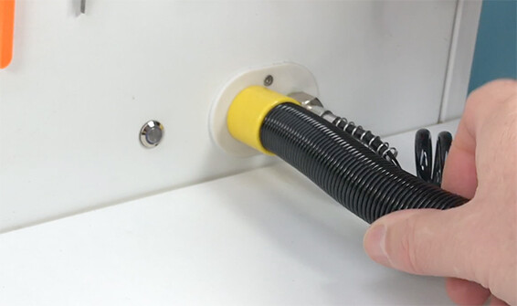

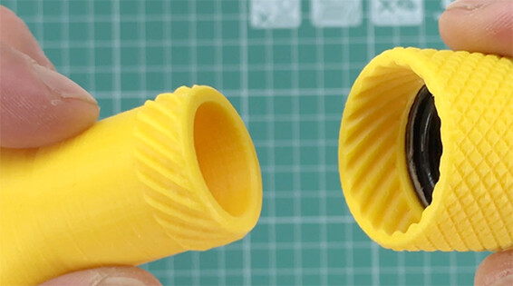

Попробовав с ним, то-есть с этим шлангом поработать - купил и второй, в качестве удлинителя. И конечно же последовала целая серия фитингов, которые понадобятся для его использования. Мне же все не нужны, но я разработал с учетом возможный комбинаций включая и входной штуцер самого циклона, на случай, если кто-то подключает шланг напрямую к циклону. В моем случае подключение из стены через поворотный фитинг.
Старый же шланг я планирую использовать как удлинитель для уборки второго стола, длина которого 2,2 м, всего получается с первым столом 1,5 + 2,2 м. Новый шланг легко растягивается, впрочем на видео посмотрите...

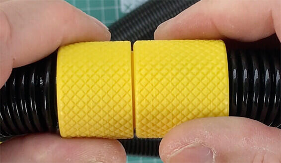

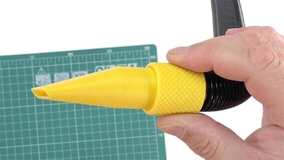

Фитинги сделаны в виде быстро-съемных соединений, а в качестве фиксации - двадцати-заходная резьба с большим углом. Такой метод я иногда использую в своих работах. Это позволяет, в данном случае, быстро менять инструмент/насадку. Предвидя в комментариях дебаты, - сразу поясню про надежность соединения: у шланга левосторонняя спираль, у фитинга правосторонняя резьба, при растягивании пружины шланга вектор фитинга - на завинчивание. Тем самым, чем больше растягиваем шланг - тем сильнее фитинг закручивается.
Есть также модель прокладки для печати из TPU, но мне она не нужна, я не печатал, так как соединения и достаточно герметичны, и держатся замечательно. Впрочем можете сами проверить, взяв любую пружину и попробовав ее растянуть, - осевой вектор вращения будет противоположным завивке пружины... Также есть и фитинги для старого шланга, который также подключается к новому через быстро-съемный соединитель. И конечно же штуцеры и переходники для разного другого инструмента, такого как шлифовальная машинка, настольная циркулярная пила и в ближайшем будущем планирую заточному станку поставить такие же быстро-съемные штуцеры для подключения к циклону. А еще хочу сделать насадку для уборки со щеткой, позже покажу что вышло...

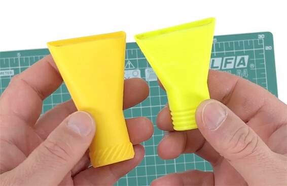

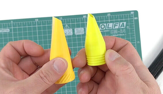

Насадки на этот раз имеют другую геометрию, и если не лень - можете сравнить со старыми. Выполнены в трех исполнениях, две из которых для прямого соединения со шлангом в виде резьбы и одна для быстро-съемного соединения.
