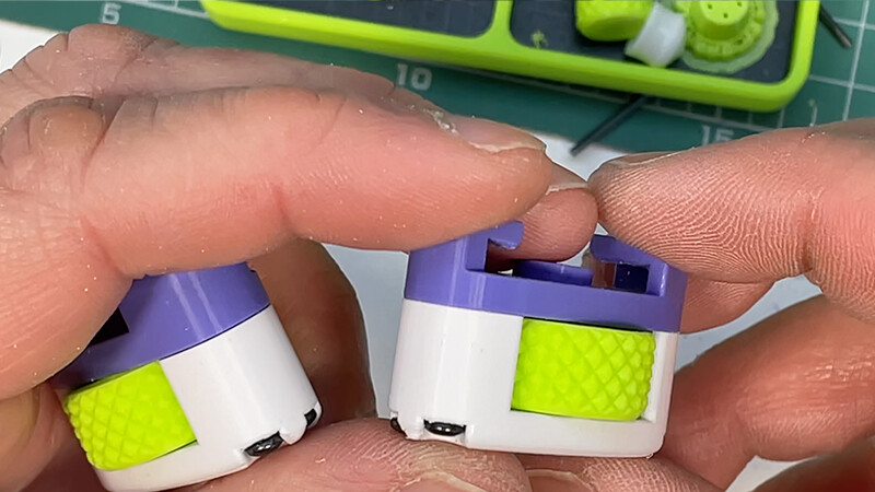

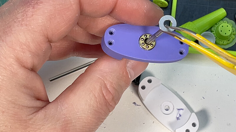

Когда я сделал новые насадки для смазки принтера, в голове сразу же щёлкнуло — пора обновить и сам диспенсер. В предыдущей версии, честно говоря, меня всё в целом устраивало, но я поставил себе несколько задач: улучшить эргономику, убрать лишнюю постобработку и… просто проверить, на что способен мой принтер на предельных настройках.
Так родился Flux Dispenser v.2 — простой, но точный инструмент, с которым приятно работать.
Что изменилось?

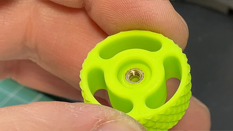

На первый взгляд — почти ничего. Но это обманчиво. Главное не снаружи, а в деталях. Я полностью пересмотрел конструкцию с позиции удобства и точности печати. В частности, мне удалось напечатать рабочие резьбы М2,5, М3 — прямо с принтера, без доработки. Кто бы подумал, что М2,5 вообще можно распечатать! Всё, конечно, благодаря тонкому соплу и уменьшенному слою. Да, печатать стало дольше, но результат говорит сам за себя — детали собираются без напильника.
Конструкция и материалы

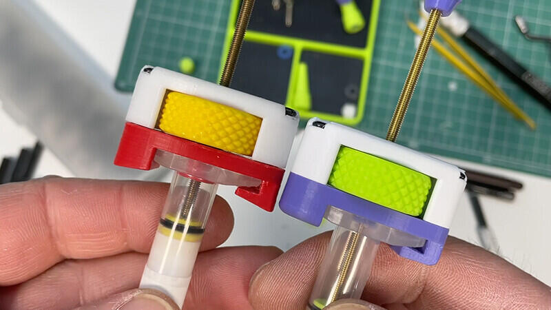

В этот раз я печатал корпус и поршень из PLA, а колесико подачи — из ABS. Визуально — контраст комплементарных цветов, который лично мне очень нравится. Но ты, конечно, можешь подобрать свои цвета. Вся конструкция по-прежнему доступна для печати даже обычным соплом 0.4, за исключением, пожалуй, резьбы — её, возможно, придётся немного подправить метчиком.
А что там за кольцо?

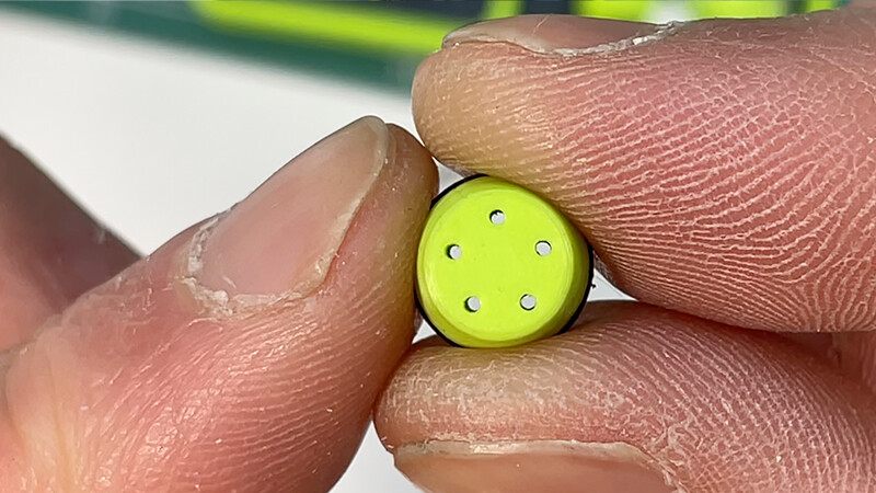

Хороший вопрос. Многие спрашивают, зачем в конструкции стоит уплотнительное кольцо на вторичном поршне, который имеет маленькие отверстия и не герметичен. Всё просто: оно предотвращает прокручивание оси. Когда ты вращаешь подающее колесо, шпилька двигает поршень вперёд или назад, и кольцо в этом месте фиксирует его положение, не давая провернуться. Маленькая деталь — большая стабильность.
Почему именно 3 мл?
Потому что для меня это удобно. Смазку я загоняю в шприц один раз — и её как раз хватает на полноценную профилактику всего принтера. Те же 3 мл используются и при пайке — флюс, паяльная паста, не важно. Маленький объём, удобная подача, ничего не сохнет и не затвердевает. Минимализм — наше всё.
Кстати, в описании ты найдёшь ссылки на другие мои наработки — луэрлок-насадки для смазки винтовых пар и валов, адаптеры для перегонки смазки из шприца в шприц и прочие полезные мелочи. И да, еще колпачек — он тоже новый.
Видео и сборка

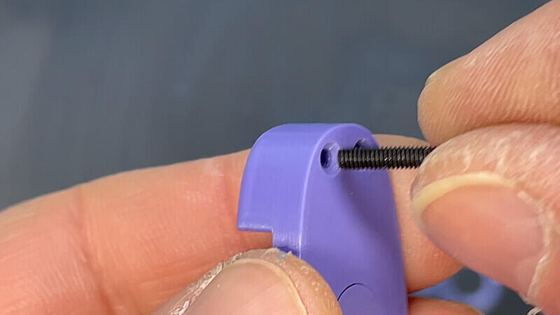

Проект максимально простой. Несколько деталей, несколько винтов — и всё готово. Смотрите видео, там всё показано пошагово. А пока — печатай, собирай, экспериментируй. Flux Dispenser v.2 готов к работе.
