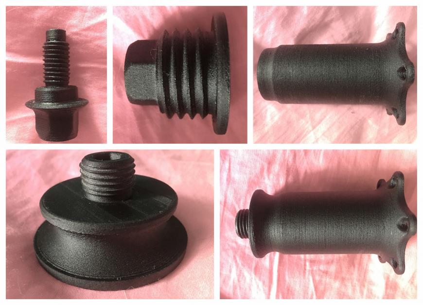

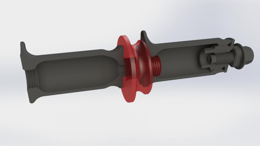

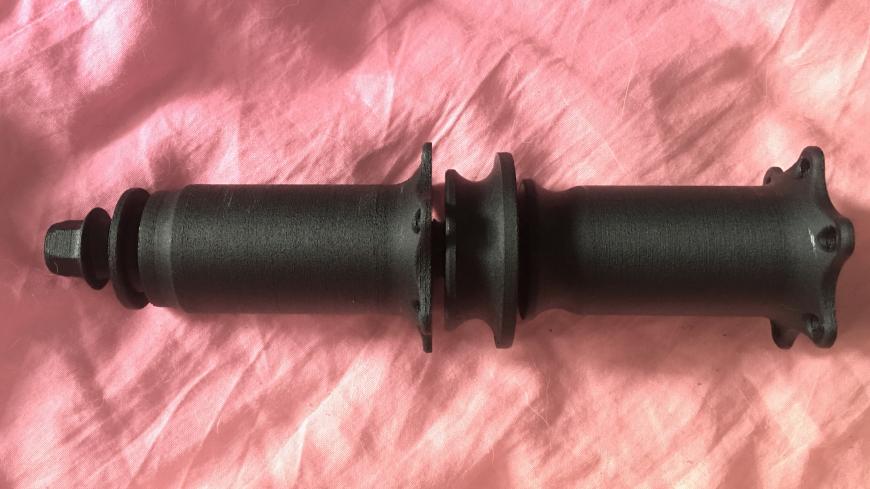

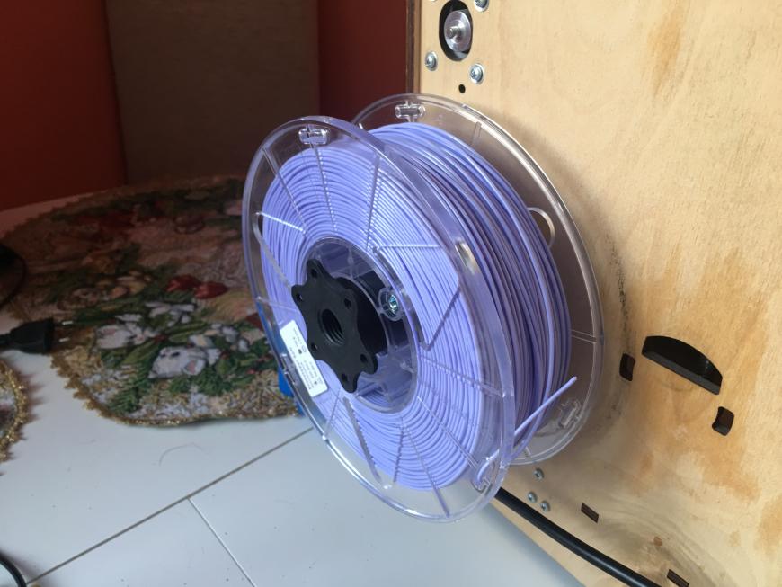

Нарисовал модель еще, примерно, полгода назад, но до реализации дошел только недавно, когда увидел ABS GF-4 от Filamentarno. Пластик очень понравился своей легкостью печати, и прекрасной фактурой.

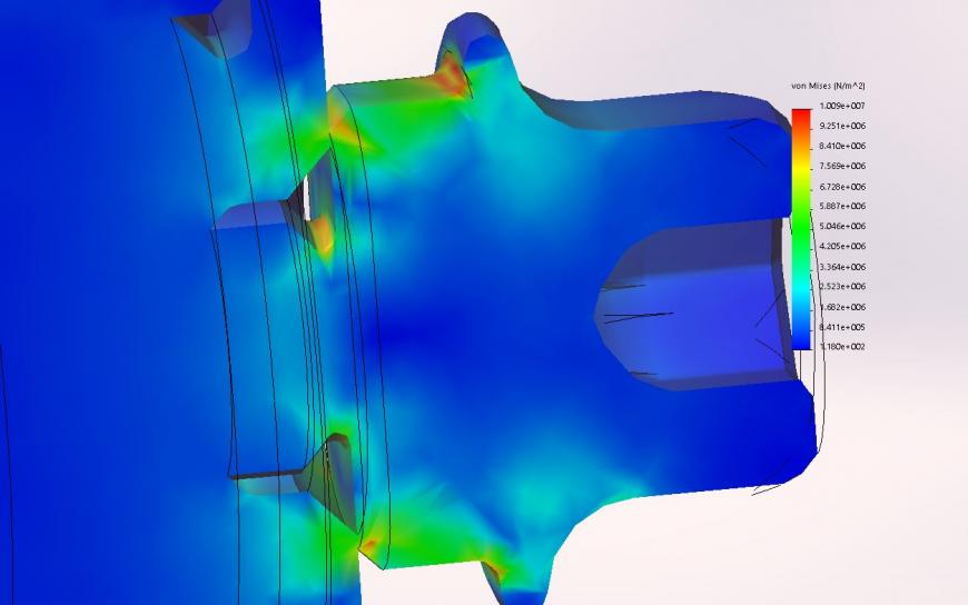

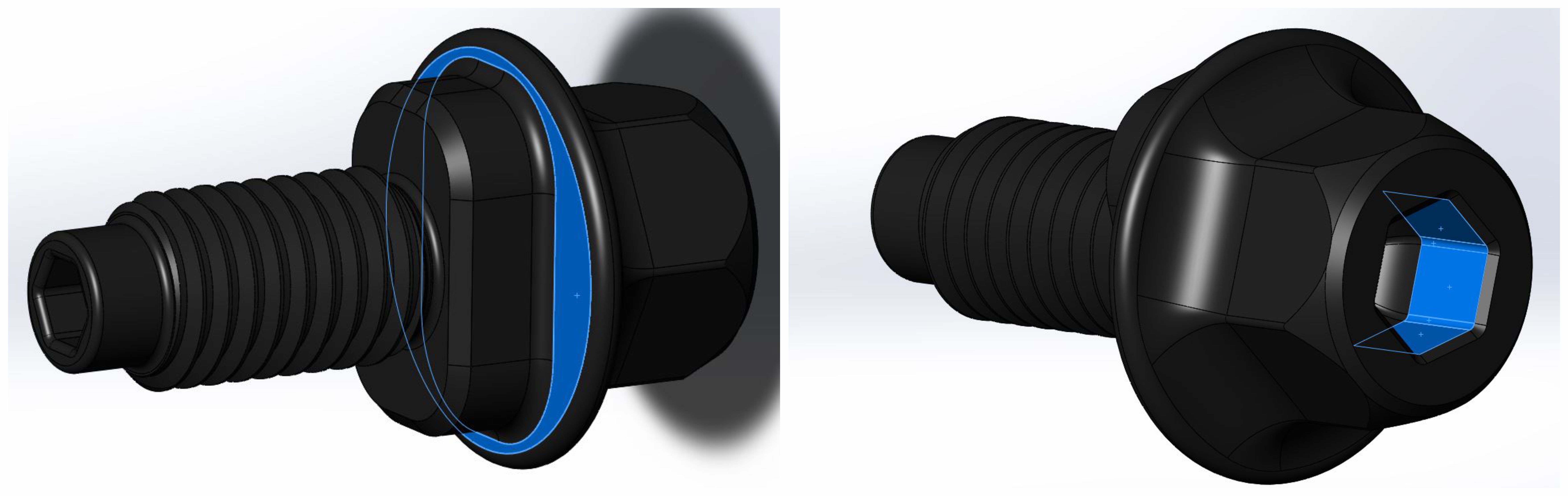

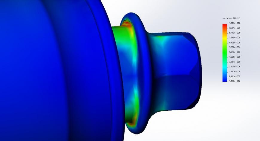

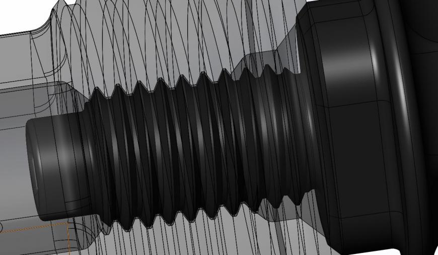

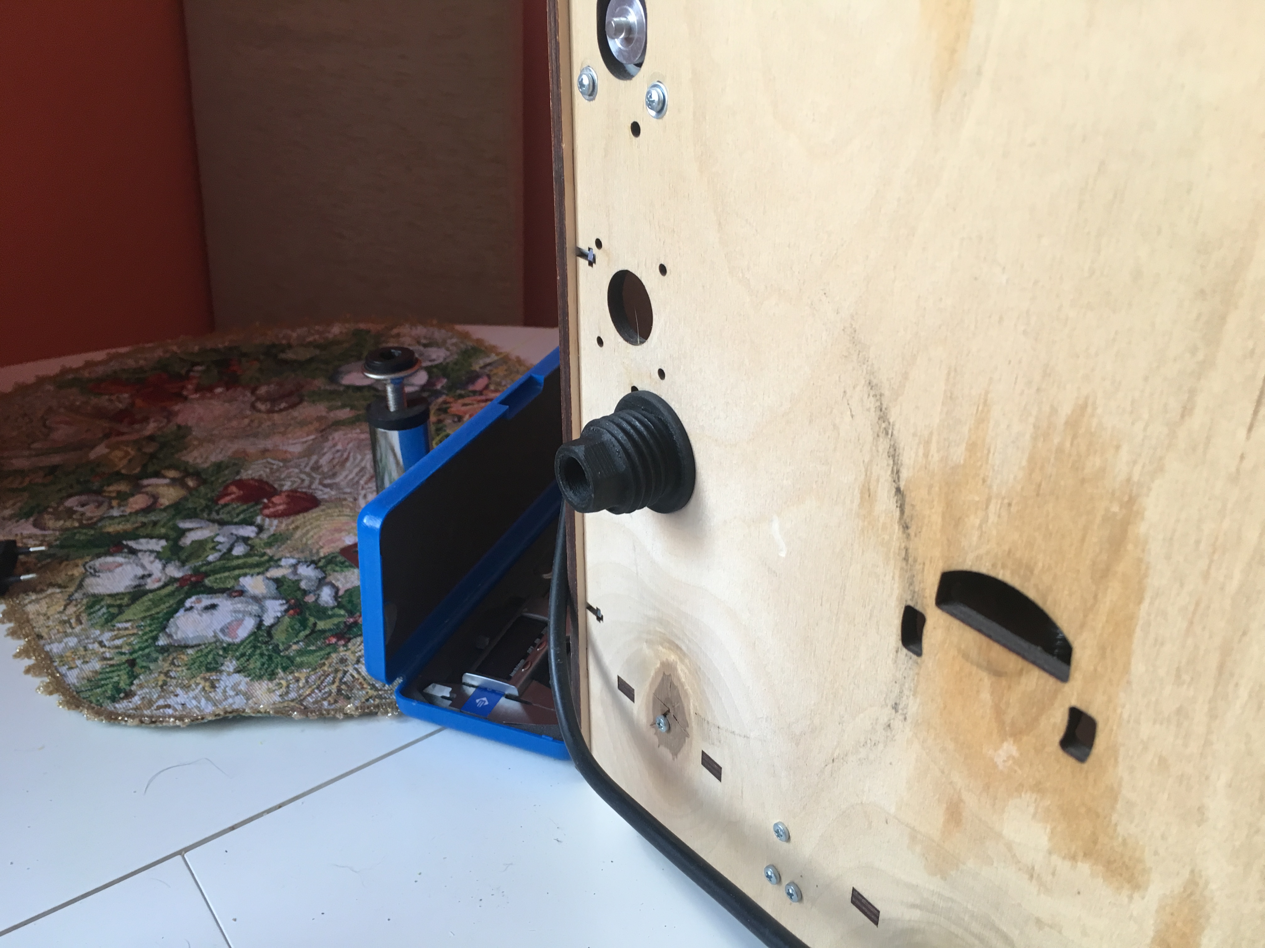

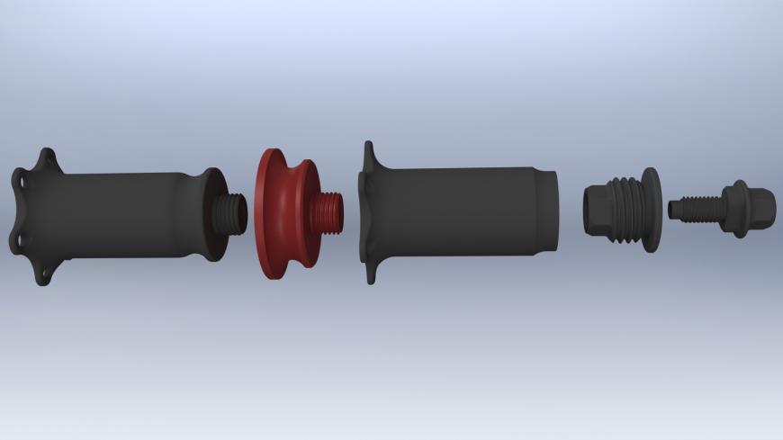

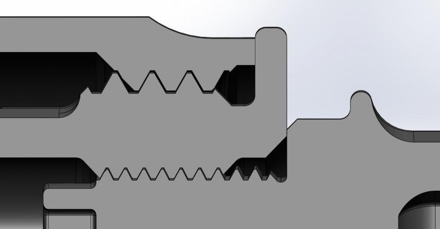

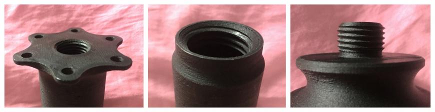

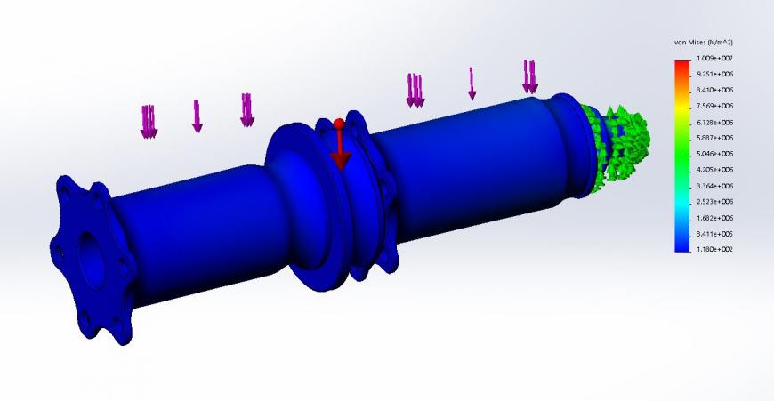

Собственно, вот модель держалки. Смысл был в нежелании покупать какой-либо дополнительный крепеж, и сделать полностью из печатных деталей, а так же, чтобы была возможность вкручивать дополнительные валы под нужные катушки. Ну и вообще, было интересно - как получатся печатные резьбы, и закрутятся ли. Забегая наперед скажу, что деталь красного цвета появилась потому что я лоханулся, проектируя детали с разнонаправленными резьбами дабы исключить развинчивание всех деталей сразу, при замене филамента.На будущее сделал вывод, что нужно проверять резьбы, делая детали прозрачными.Все резьбы выполнил с радиальным зазором 0.2 мм.Для надежности, решил проверить, выдержат ли сборка нужную нагрузку. К сожалению, детали с резьбами у меня проверить не получилось, постоянно где-то выскакивал зазор, и прога выдавала ошибку. Решил упростить детали, убрав резьбы, и все удалось. Указал в настройках материал ABS, выбрал схему закрепления (синие плоскости неподвижны):Далее, указал нагрузку по 1.5 кг на каждый вал держатель, а так же силу тяжести. Получились следующие результаты действующих напряжений:Из расчетов видно, что вглубь деталей нагрузка не проникает, а так же не приближается к порогу значений физико механических свойств ABS (данные скачал в инете, это не параметры Filamentarno, а усредненные параметры для abs):Далее, переходим к печати:Все детали кроме болта распечатаны слоем 0.2 мм, заполнение 50%, болт - слой 0.12 мм, заполнение 100%. На опорном болте резьба М12, получилась хуже всех, как я ни старался, появилось мнение, что это порог резьб для ABS, хотя если кто может помочь советом по режимам, буду рад. На валах и переходнике резьба М20, на гайке М36, напечатались абсолютно без проблем.Все детали без подгонки и особых усилий закрутились, но все же, с небольшим натягом:Осталось лишь испытать на корпусе:Результатом оказался крайне доволен, потому как ожидал, что вся система тут же сломается. Но уже месяц как исправно работает.
