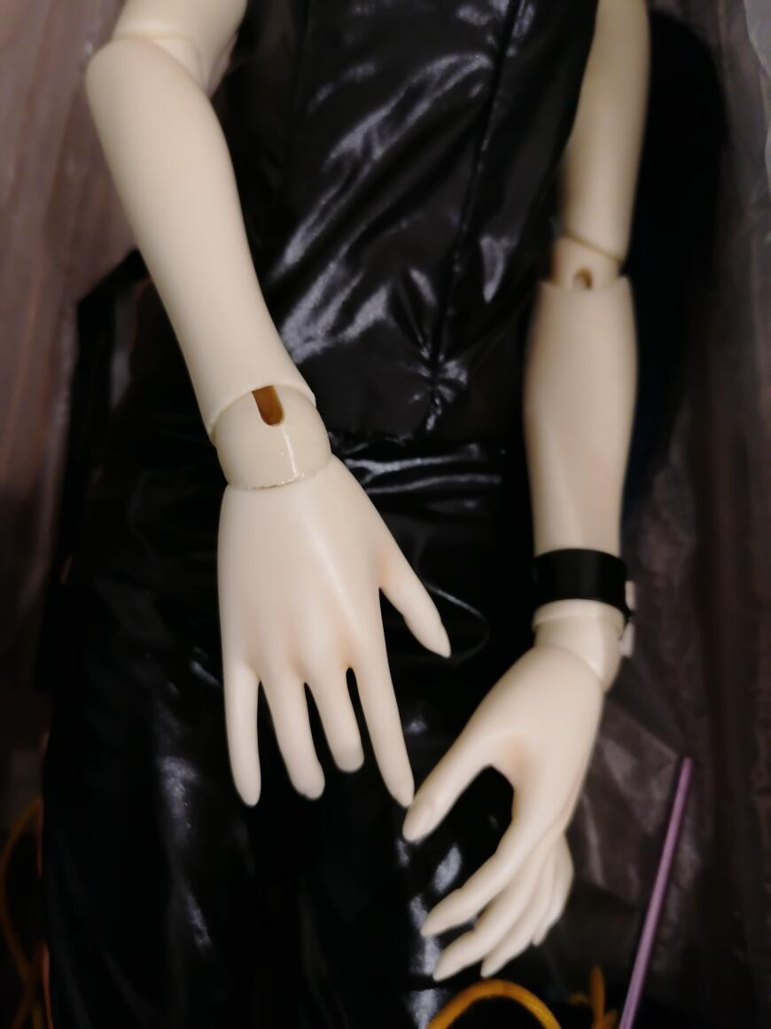

Вы спросите: "почему у персонажа слева из руки торчат провода?" Я отвечу: "в схватке с боссом киборг потерял руку".
А на самом деле всё гораздо прозаичнее - новый костюм полинял, поверхность куклы покрылась серым налётом, который я решила очистить, разобрав её. Вот так разобрала, помыла (и не всё отмылось!), оставила в открытой коробке сушиться, собираю - и недосчиталась одной маленькой детальки из шарнира. Месяц уже ищу, всё никак не найду. А ткань очень красивая была - кто знал, что так жестоко красится?
Именно у этой фирмы (Angel of Dream) довольно мудрёное крепление. Обычно кисть руки и шарнир - единое целое с перемычкой в прорези. А здесь просто углубление с влитой петлёй, за которую серху цепляется крючок и сверху это всё закрывается "колпачком":

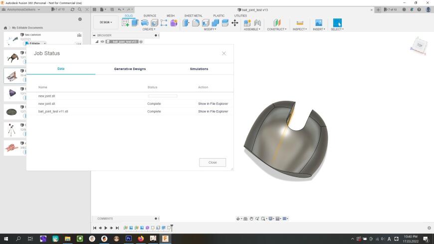

Моделировать буду опять во фьюжене. Я ещё многого в нём не знаю, только балуюсь с эскизами и угловатыми формами.
Путём беглого просмотра туториалов на ютубе и тыканья по кнопкам стало понятно, что надо заюзать Т-сплайн. Идеальная модель для первой пробы этой техники - простая и полезная. Фотографирую уцелевшие детали на фоне линейки, загружаю в программу, создаю Quadball, накидываю Crease на нижние грани и быстро вылепливаю вот такую хреньку. Уже на правду похоже:

На третий раз делаю ещё больше подробных фотографий со всех сторон, долепливаю, добавляю тот самый "бортик". Тут видно, что оригинал слеплен вручную т есть некоторая асимметрия, так что сканирование и отзеркаливание не особо поможет:

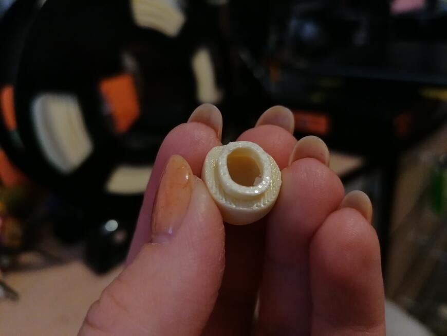

Печатать на этот раз решила сразу две детали - одну стоя на бортике с поддержками по периметру, вторую - перевёрнутой со срезом шаровидной части:
В итоге вышло, что с поддержками по периметру лучше - не провисает часть с вырезом. Теперь с трёх сторон стало идеально, а бортик не помещается внутрь... это значит, что четвёртая правка уже точно станет последней.
Последний рывок - я вращаю модель IRL на фоне открытого фьюжена, обмеряю её штангенциркулем, правлю "по живому", отправляю наконец на печать.
Результат такой:
Более чем устраивает. Небольшая щель и неровности криволинейной поверхности под поддержками не в счёт. Киборг отремонтирован с применением 3D-технологий - отличный заголовок для какой-нибудь жёлтой статейки...
Для пущей идеальности и устранения видимых нависающих слоёв приклеиваю на дебондер кусочки брима. Чудо-дебондер растворяет любые пластики, а полиуретан, из которого отлит оригинал, не трогает:
Детальки мелкие, печатаются чуть больше получаса даже тонким слоем (0,12 мм) соплом 0,4. Поэтому есть где разгуляться с тестовыми печатями. С четвёртого раза в условиях "второй раз в первый раз открываю программу для моделирования" получилось почти идеально. Шлифовать поверхность не буду - пусть слои напоминают, что временная замена не стать постоянной. Всё-таки оригинал где-то есть, и я надеюсь, что он найдётся. Может, надо было напечатать его раньше...
