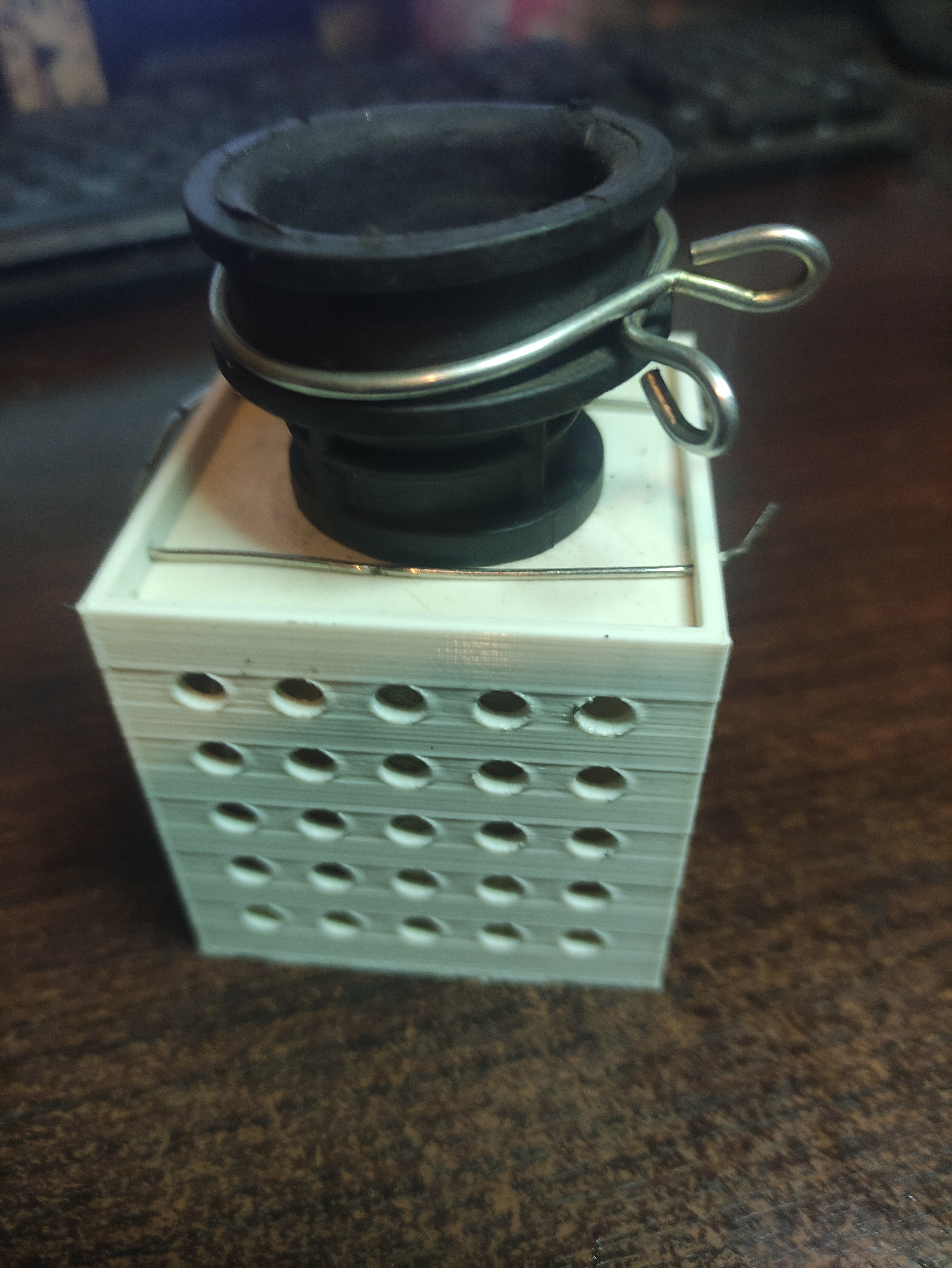

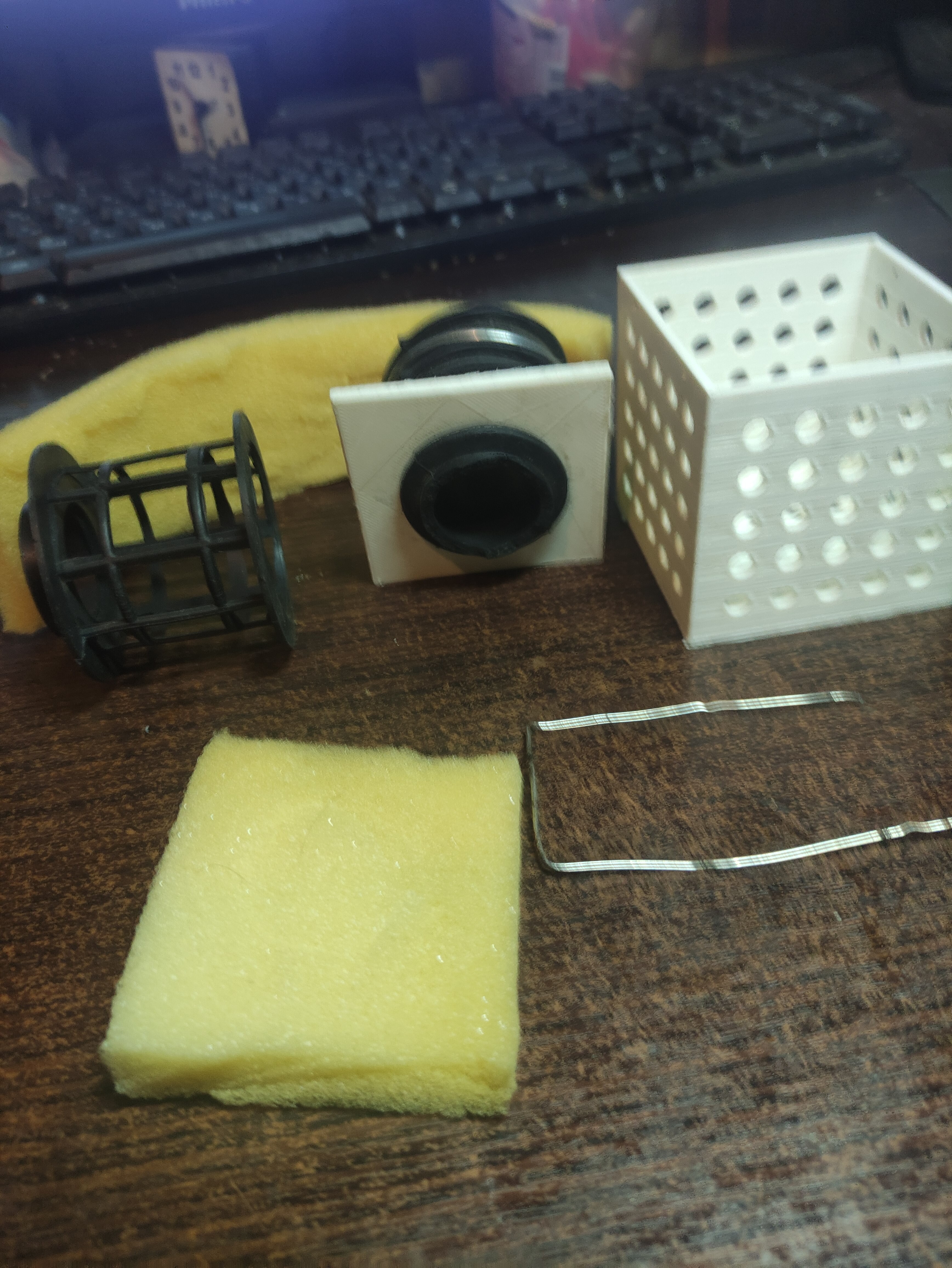

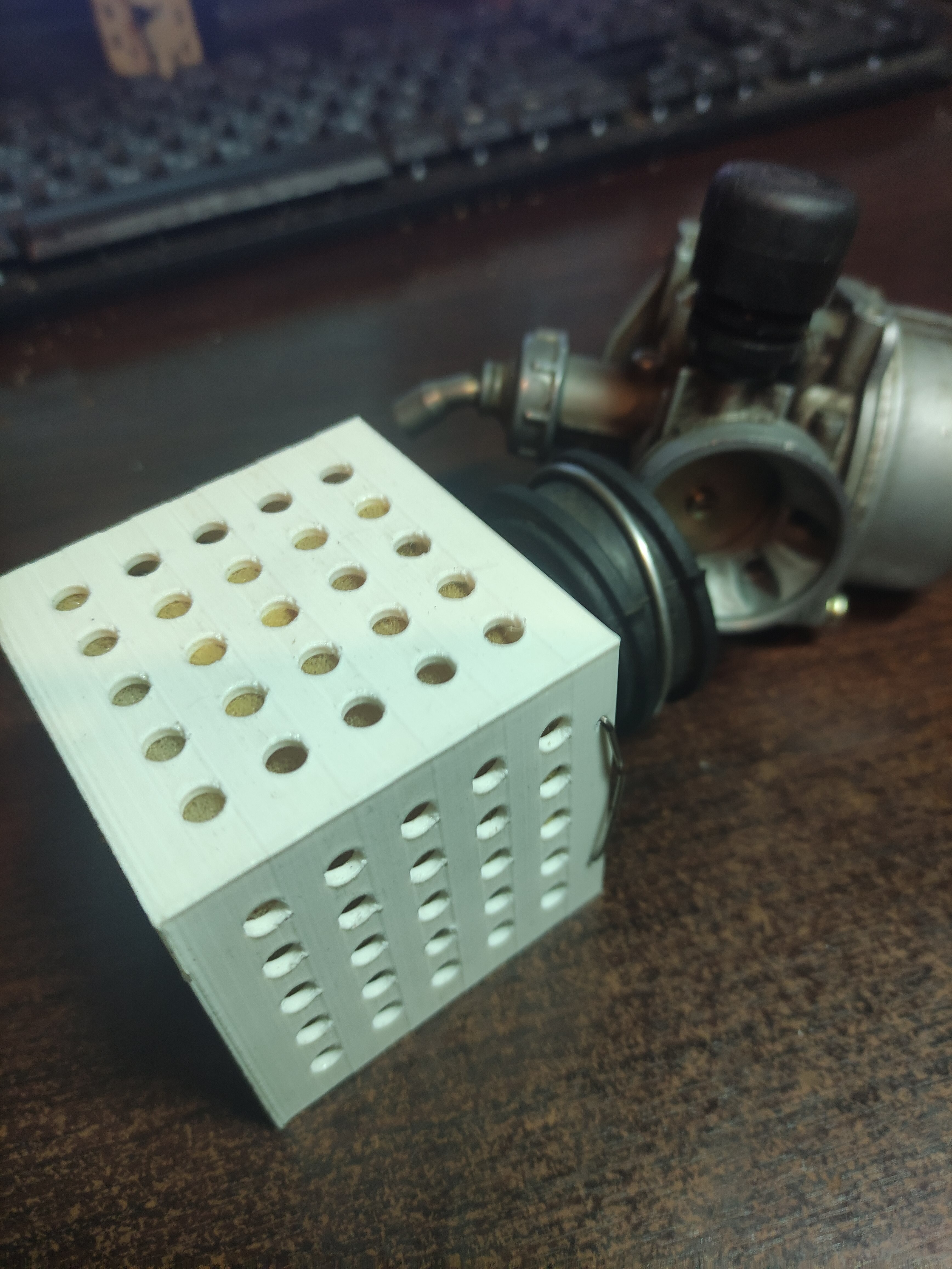

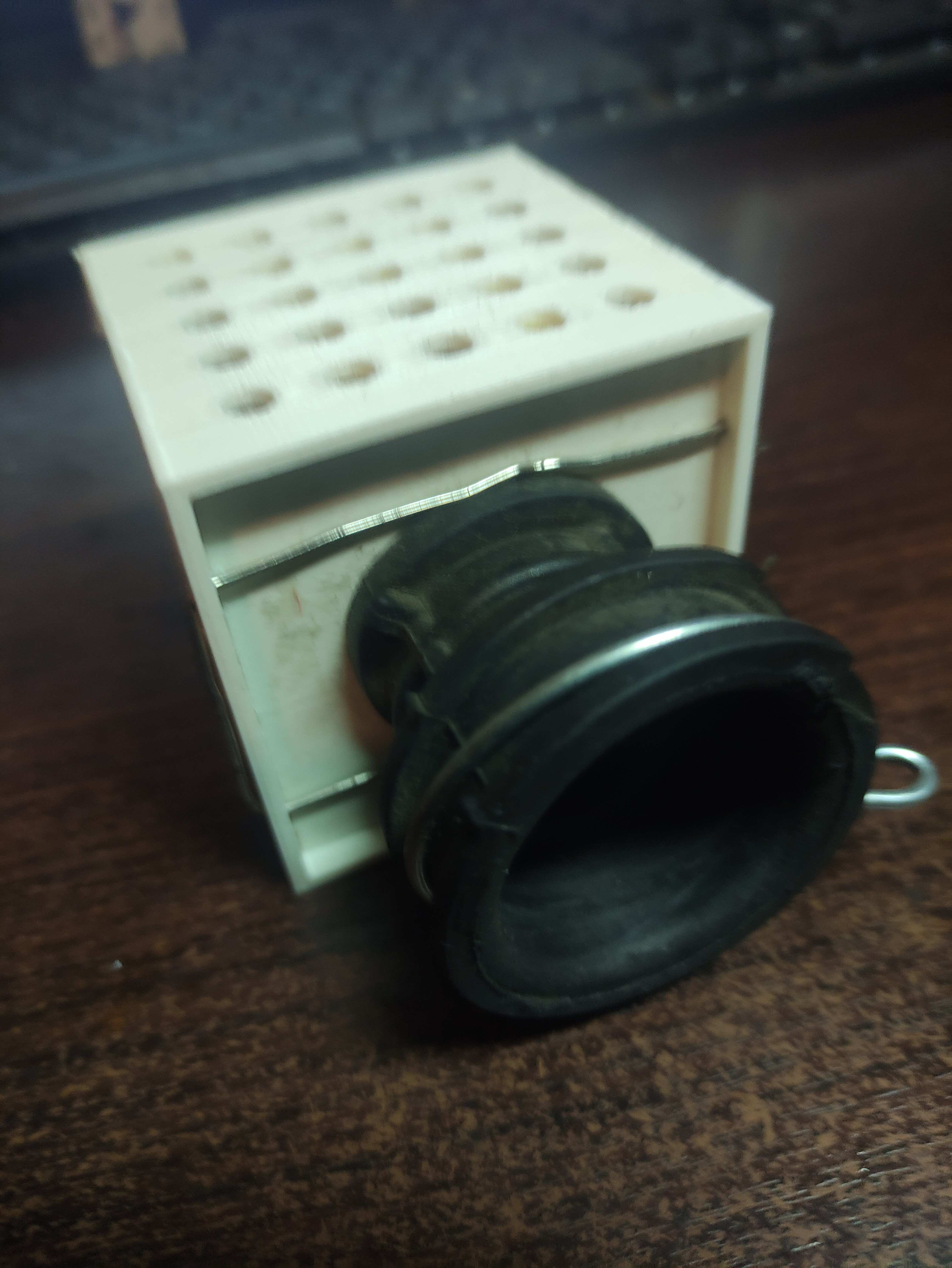

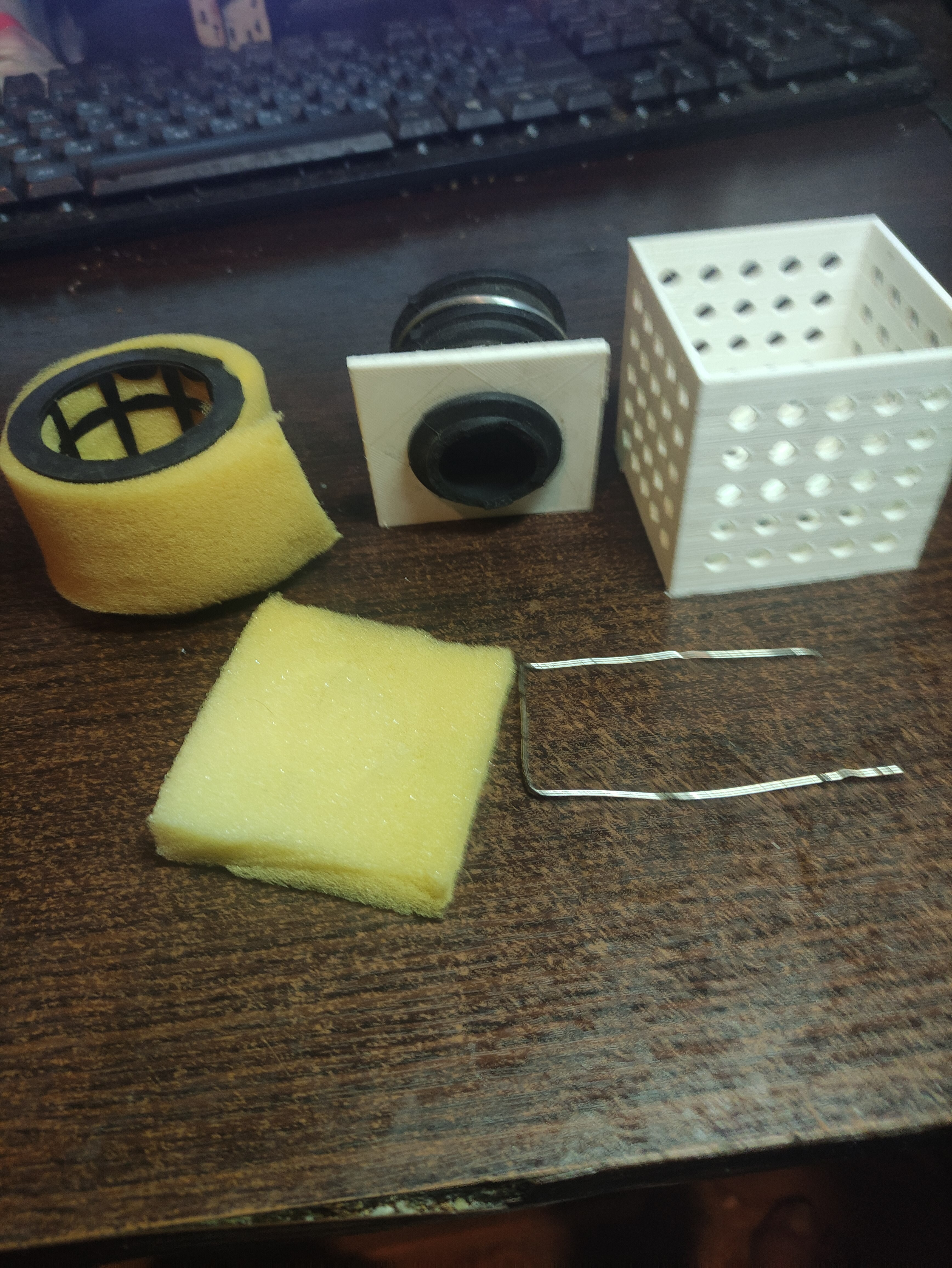

простенький фильтр бокс для мопеда дельта.
"И мопед, и 3д принтер". За основу взят цилиндрический бумажный фильтр с пластмассовой основой, от фильтра осталась основа. Изделие из двух частей: перфорированный корпус 60х60х60 мм., и крышка с отверстием 30мм под манифольд. Толщина стенок 2мм у корпуса и 3 мм у крышки. У меня получился комплект под карбюратор Keihin 19 pe (pz). Филамент PLA. настройки стандарт для моего летающего медведя 5. модель делал в блендере. нарезал в куре.
