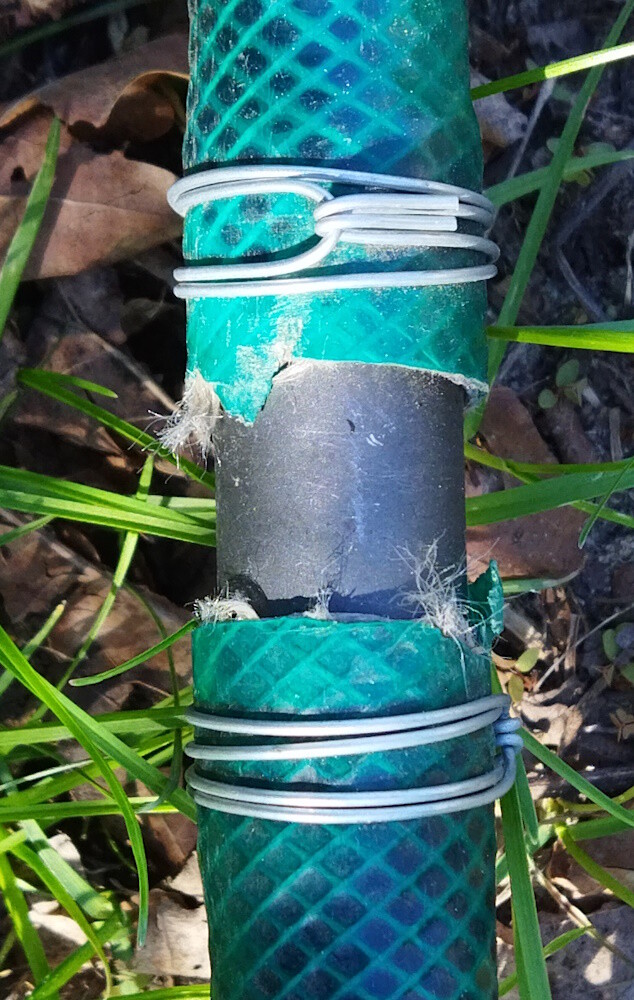

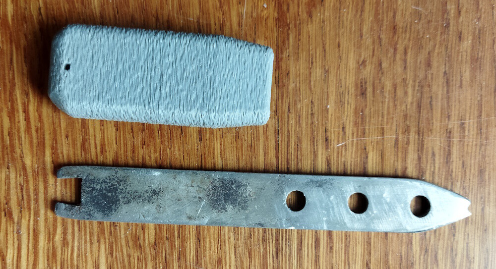

Сразу предупреждаю, что идея не моя и в интернете куча вариантов хомутателя. Тот, которым пользовался много лет, был сделан из болгаркиного ключа и шестигранника, забыл дома, в городе, а в селе хомутатель очень занадобился, пришлось сделать новый. Шланги для полива в местах перегиба за зиму потрескались и стали протекать, пришлось ремонтировать разрезанием и вставкой отрезка трубки от лазерного картриджа.

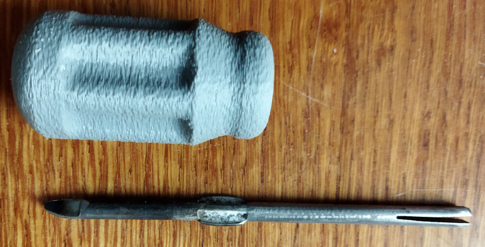

Хомуты из 1мм оцинковки держат просто великолепно и мест их применения очень много. В авто все мягкие трубы, пыльники шрусов, и т.п. . Размер хомутика практически неограничен, ставил даже на 200л бочку. Ставится легко и просто, особенно когда потренируешься... Из железа применил стержень от поломанной отвертки 6мм диаметром, пропилил болгаркой щель:
и какую то железяку с дырками толщиной 2,5 мм и шириной 16мм. Три дырки на ней уже были и подошли по диаметру.
Если будете делать подобное, сверлите одну и ее хватит на все случаи. Рукоятки из АБСа, 5 периметров и 30% заполнение, желательно яркого цвета, чтобы легко было найти в траве, когда выпадет из кривых ручек...;-).У меня ничего яркого не нашлось, поэтому печатал из того, что было. Маленькие отверстия в рукоятках обязательны, без них желеэяки на горячую в ручки не полезут, попробуйте в шприце закрыть дырку для иглы и нажать на поршень, сразу поймете зачем отверстия. Из за "полудохлого" интернета в селе, кина не будет, смотрите фотоурок установки хомута.

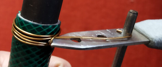

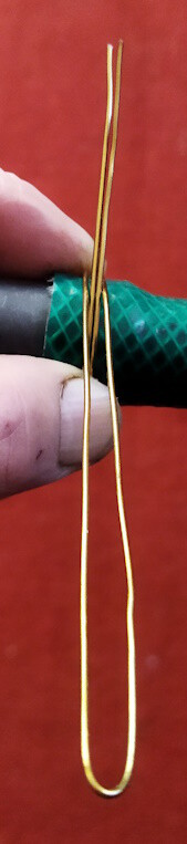

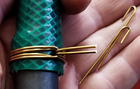

1. складываем проволоку пополам и накладываем на место установки:

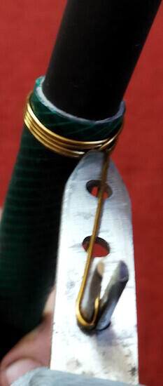

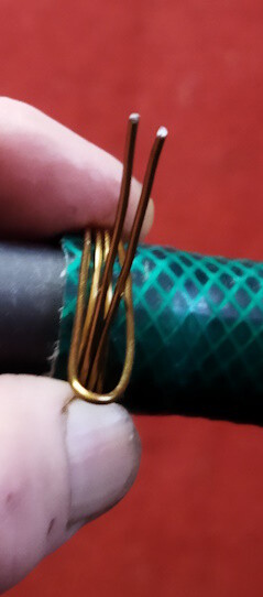

3. Вставляем упор и концы вставляем в пропилы натяжителя:

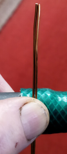

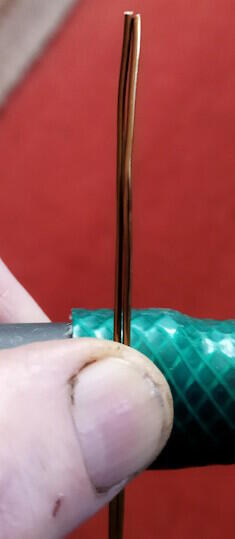

4. Накручивая концы проволоки, натягиваем хомут и загнув концы вытягиваем натяжитель и откусываем лишнее.

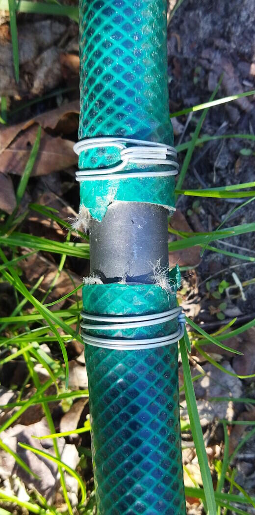

Загибаем концы, чтобы не царапались и радуемся результату:

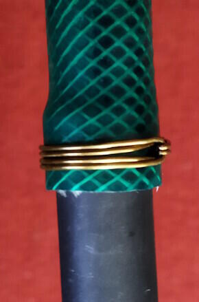

А это практическое применение:
Можете ругать, но я разместил это потому, что не нашел такого здесь на сайте, а штука действительно хороша. С праздником всех...
